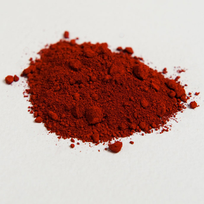

Jag har läst lite om blymöjnja. Används inte det för rostskydd?Eld skrev:
https://sv.wikipedia.org/wiki/Blymönja
https://sv.wikipedia.org/wiki/Järnmönja
http://ottossonfarg.com/product/jarnmonja/
