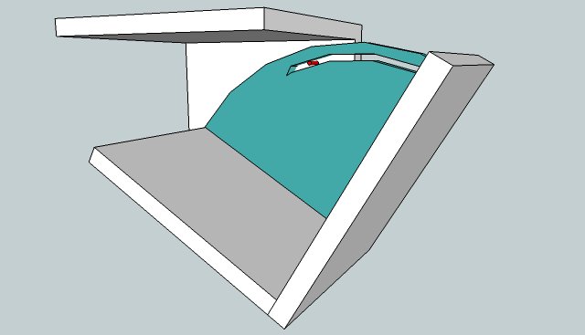

Ett annat alternativ bara för att ge dig fler uppslag... det är dessutom lite klyddigare att göra, men det gör kanske inget eftersom du ställer frågan i den här avdelningen
Jag antar att dina skolådor kommer ha sidostycken. I dessa kan du fräsa ut spår och sedan sätta ett stopp i stommen. Spårets längd och stoppets placering bestämmer hur mycket lådorna skall öppnas. Jag ritade en enkel skiss som visar principen då det är enklare/snabbare än att förklara med ord... se nedan.
Spåret måste förstås vara cirkelformat så att det följer lådans rörelse när den öppnas. Det löser du enkelt genom att fräsa det mha ett cirkelanslag. Cirkelns centrum skall sammanfall med gångjärnets led.
Ovanstående funkar fint om du har "vanliga" gångjärn, men om du använder lite mer avancerade gångjärn typ Blum (som ofta sitter i köksskåp) kan det bli problem då dessa rör sig på ett annat sätt. Det kan iofs lösas med ett bredare spår, men exakt hur mycket vet jag inte på rak arm. Det kommer kanske se tokigt ut...
