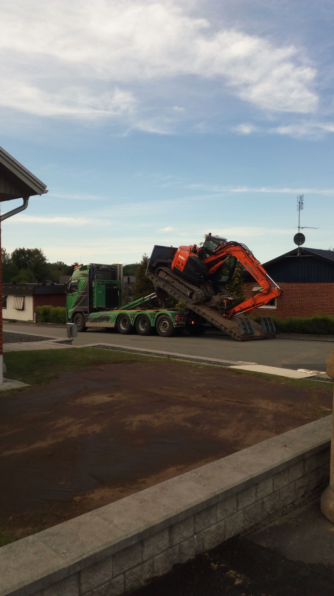

Här har en villa fått nya anslutning till det kommunala.
Fråga flera firmor, dom flesta bra koll på kolleger i branschen.
