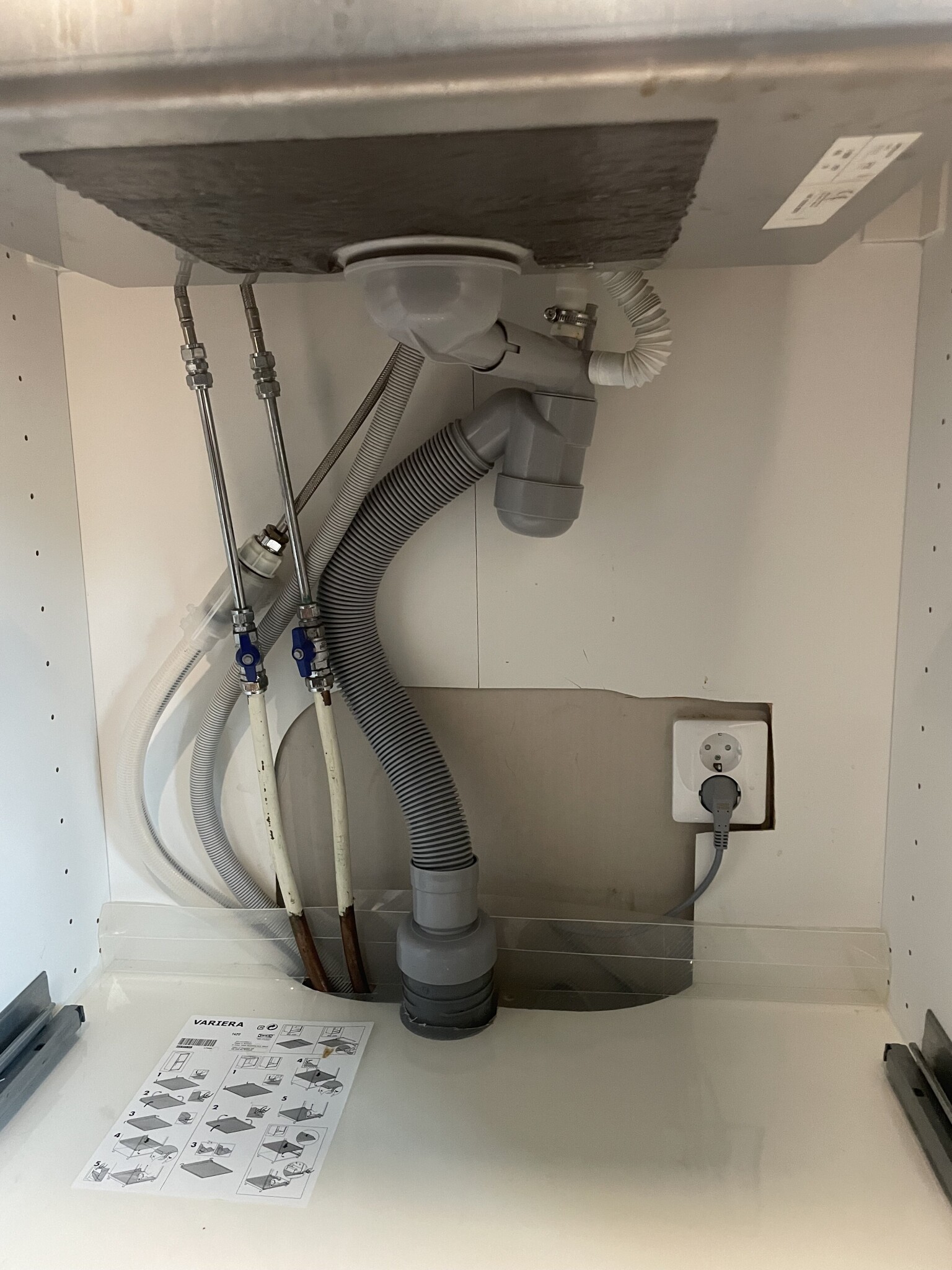

Har sedan en tid dåligt flöde i avloppet i köket.
Har rengjort allt noga så det är inget som sitter fast.
Upptäckte idag att om man lyfter upp den gråa avloppsslangen som går ner i golvet bara några millimeter över stosen så rinner det undan jättesnabbt.
Vad kan detta betyda?
  • Grå avloppsslang under köksvask, eluttag bredvid, kopplad till avloppssystem med flera rör synliga. Instruktionsblad ligger på botten.
D_Anders
Du har stopp längre ner i avloppet.

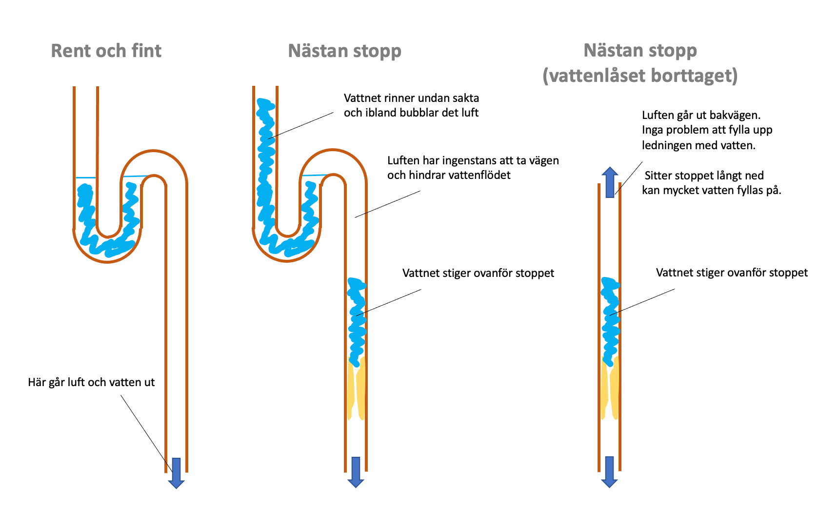

Claes Sörmland
Detta forums vanligaste fråga. Jag har ritat en grafisk förklaring till alla dessa trådar.
Diagram över tre rörsystem: rent avlopp, nästan stopp och nästan stopp utan vattenlås, med vattenflöde och stopp beskrivna i text.
