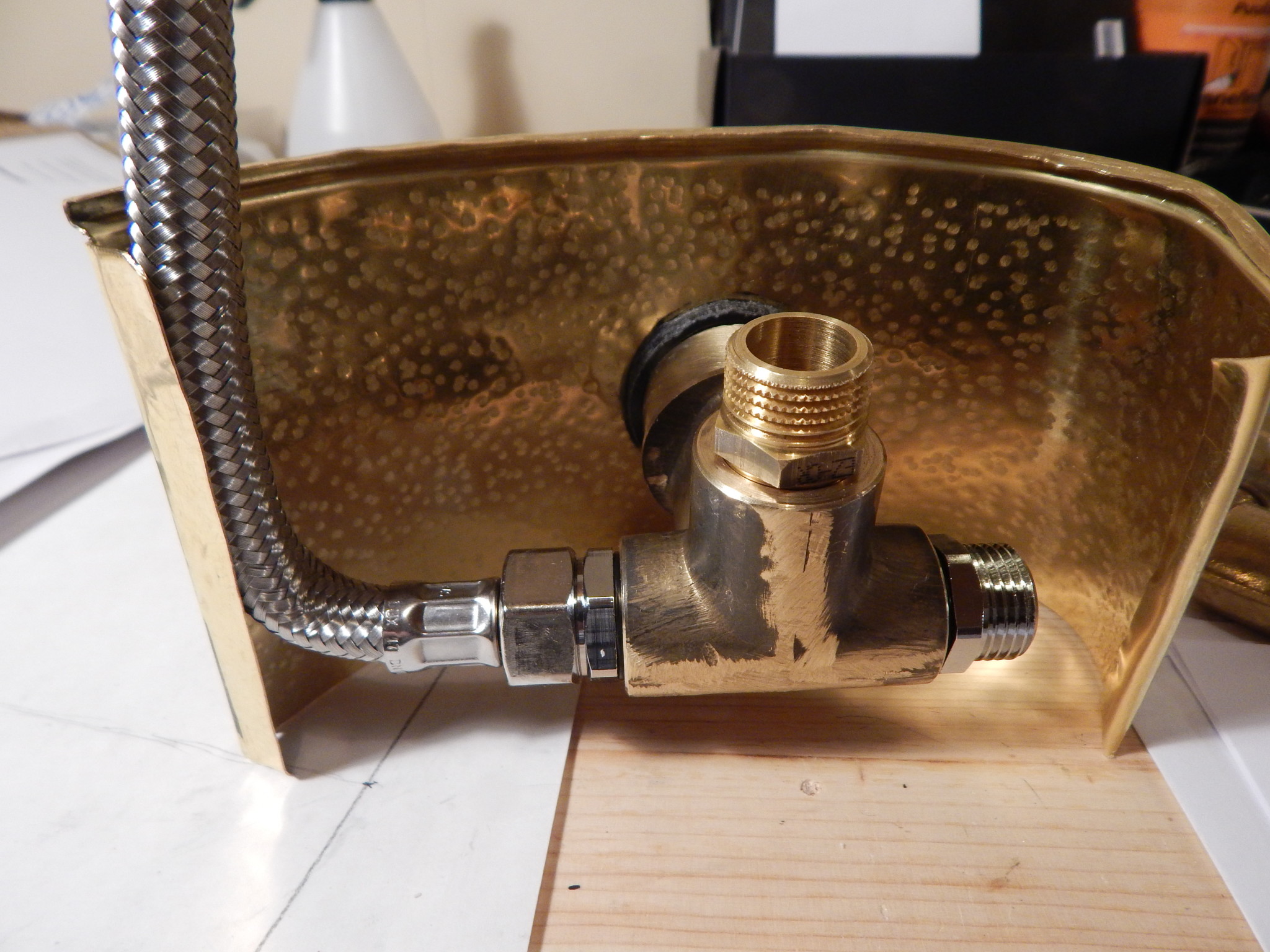

Hej jag letar med ljus och lyckta efter ett sätt att skruva ihop blandare och rör.
Jag har lite dåligt med plats.
Närmast blandaren sitter en backventil sen behöver jag en svirvelkoppling över mot inkommande vatten.
Jag tänkte först löda ända fram till en klämkoppling. men det blir krångligt om man måste koppla isär för att rensa backventilen. det sitter även ett filter där. Jag provar här med en slangkoppling men det bör vara med vinkel i så fall, men jag hittar ingen som är kort. Jag tror att maxlängd är 200mm. Jag skall helst inte komma utanför plåten med kopplingarna.På annan tråd här på forumet kan ni se hela skapelsen. https://www.byggahus.se/forum/threads/krympa-maessingsplat.338154/page-3#post-3516242
Helst skulle jag vilja få till armatursidan med en svirvel. Jag försöker hitta lödkoppling med svirvel, jag hittade kläm med svirvel men alltså inte löd. Är det nån som har tips?
Mässingsbeslag med anslutna rör och slangkopplingar, monterat i begränsat utrymme.
Det blev halvkopplingar dom är ju svirvlande. Och sen böjde jag kopparrör istället för flexrör.
Det blev lite mekel men det blev nog ok.
