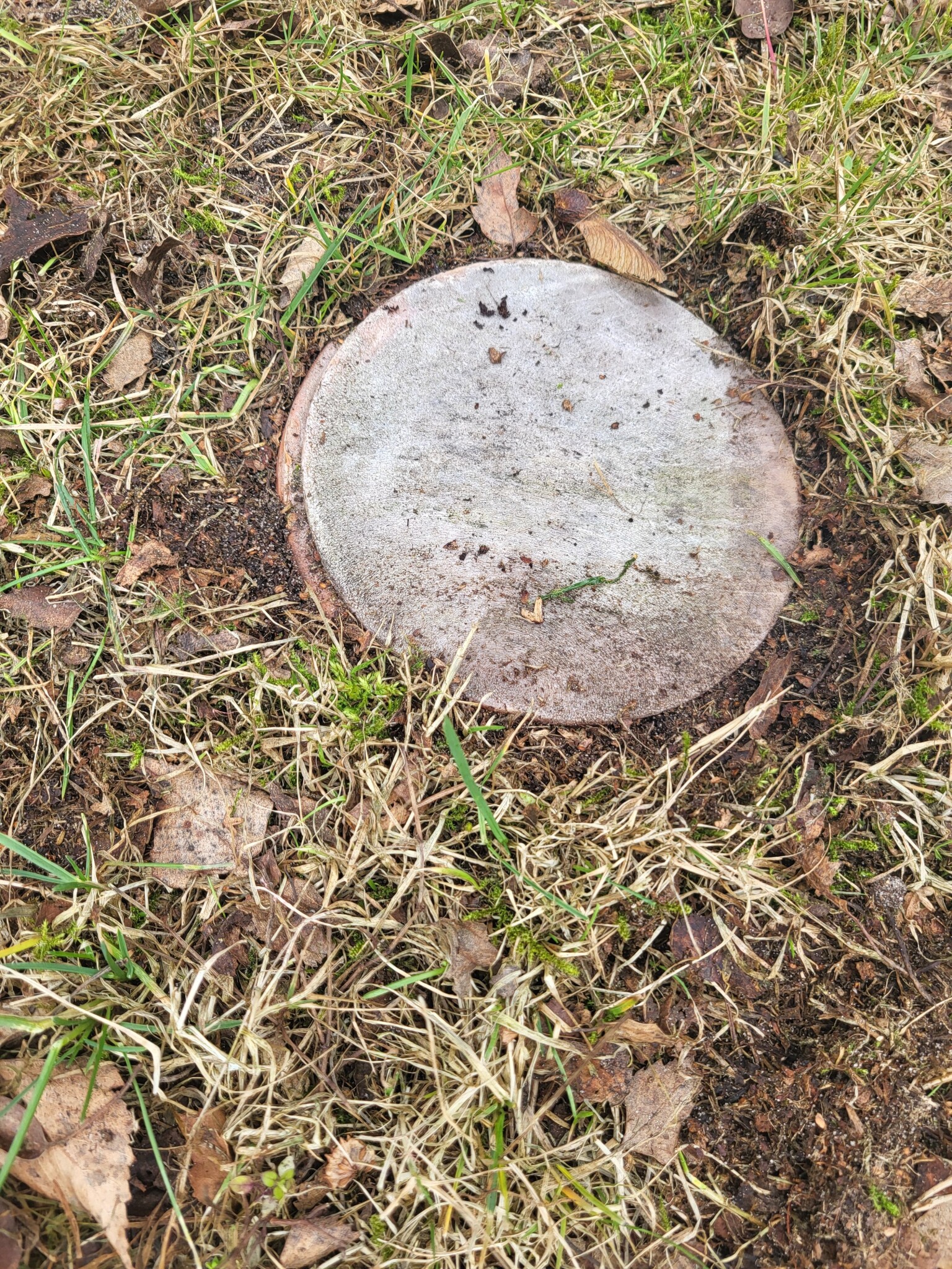

Vet någon vad detta kan vara? Ligger rätt ut i gräsmattan ca 4-5 ut från huset.
  • Rund betongplatta inbäddad i gräsmatta med torra löv och gräs runt omkring.
Högst troligt en spol/rensbrunn till avlopp av något slag.
tensiden
Håller med @mexitegel till fullo. Öppna locket och sen häller du vatten i olika ställen där det "försvinner" och ser vilket som leder till din rensbrunn. Kan vara dränering, avlopp från huset...
Har själv en eller två sådana i trädgården som leder från huset till LTA-pumpen innan det drar iväg ut på kommunens nät.
