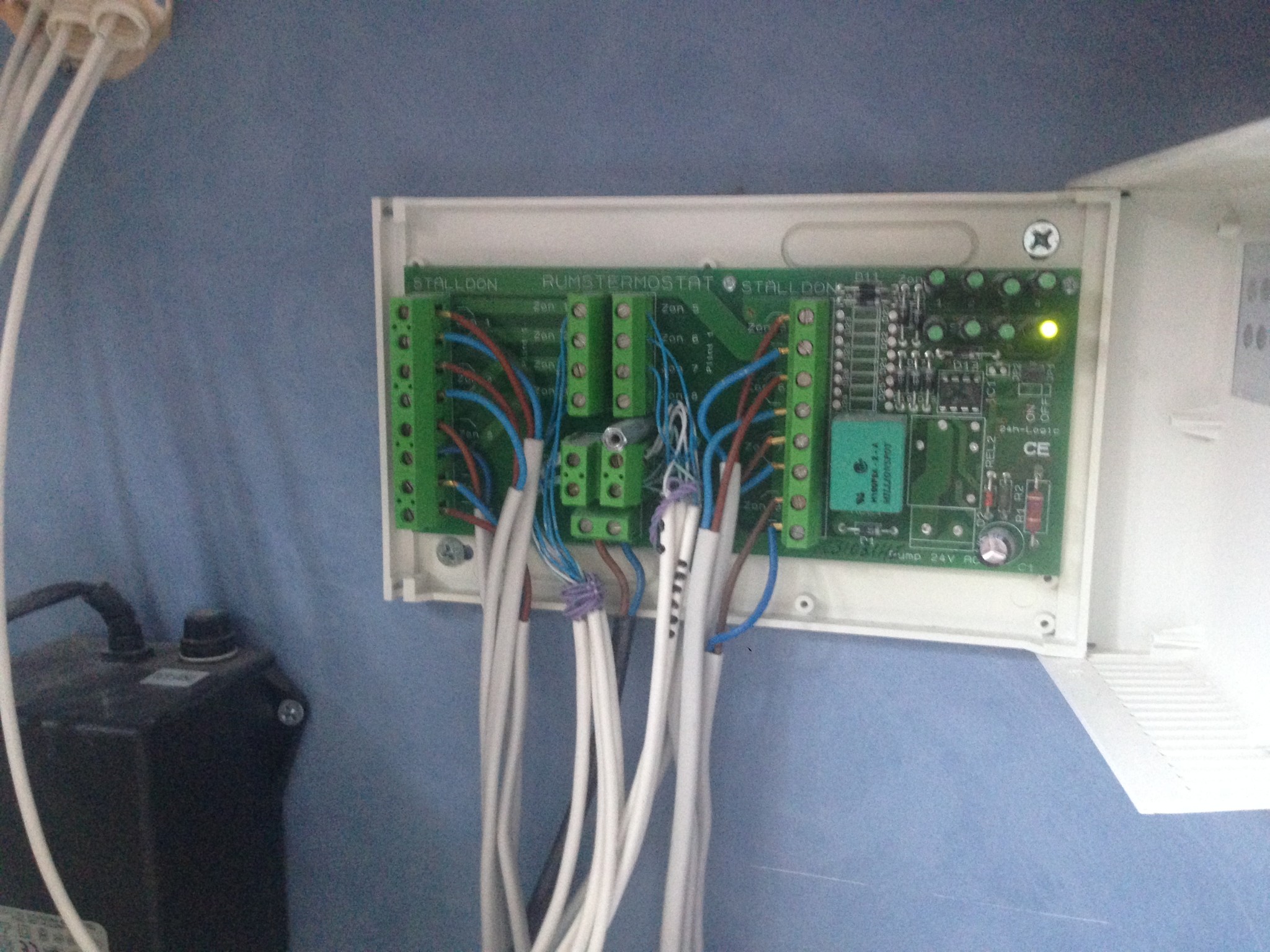

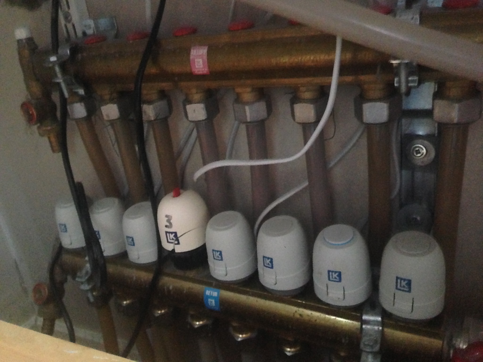

Har nyligen köpt villa med vattenburen golvvärme. Fast det nu är 30 grader ute står golvvärmen på vilket gör det smått omöjligt att vara inomhus
Jag har 12 ställdon, 8 för hus och 4 i garage. Tre av dessa står i permanent "öppet" läge vilket de inte ska göra normalt om jag fattat rätt. Ställdon märkt 3 på bilden samt Ställdon nummer två från höger.
Det finns två varianter att köpa, NO eller NC (normalt open eller closed). Hur vet jag vilken jag ska beställa?
  • Rörsystem med vitmärkta ställdon för vattenburen golvvärme och ett ställdon märkt med nummer 3.
  • Kontrollpanel för vattenburen golvvärme med 12 ställdon och ledningar mot blå vägg.

Bryt strömmen till reglercentralen. Stänger motorerna då är det NC, öppnar/åker upp skall du ha NO.
På bilden så är bara kanal 8 aktiv (lampan lyser) enbart 7an är uppe. Alla andra är nere. Så det är troligen NC-don som du behöver.
