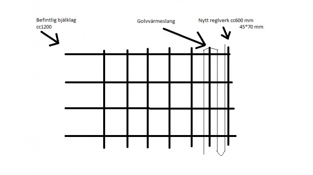

Jag är i full fart med renovering av vår ovanvåning. I det blivande badrummet har jag tänkt att lägga vattenburen golvvärme.
Idag ligger bjälklaget med cc 1200mm, därför är tanken att lägga 45*70 eller 45*95 reglar med cc 600mm och sen lk självbärande bjälklagsplåt. Är det någon som vet om det är okej att gå under 45 mm reglarna när jag vänder med slingan. Tänkte mest på att det kommer i så fall bli en mindre nivåskillnad, men det har kanske ingen betydelse?
Tack på förhand!
Hej Martin! Det låter som du är på vinden och bygger om du har cc120 cm för det är väl takstolar du har med det mellanrummet. Men det alternativet du nämner kommer dina värme rör att ligga långt ner i konstruktionen vilket försvårar värme spridningen.Bästa alternativet är att fylla på med riktiga bjälkar mellan takstolarna så att du hamnar på cc 30cm därpå lägger du spårad (fukt trög) golvspån med värmeplåtar, armering sedan flyter du golvet och bygger fall till brunn.
Kolla på http://www.kakelplattan.se/ där finns en del att läsa
