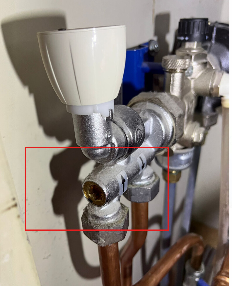

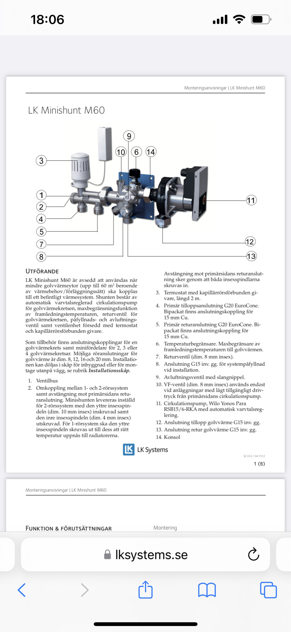

Kan någon på vanlig enkel språk förklara för mig vad dessa två ventiler är till i systemet? Shunten är från 2007!
ps: har läst manual men förstår ej!
  • Två ventiler kopplade till kopparrör och en shunt från 2007, belägna under en diskbänk.

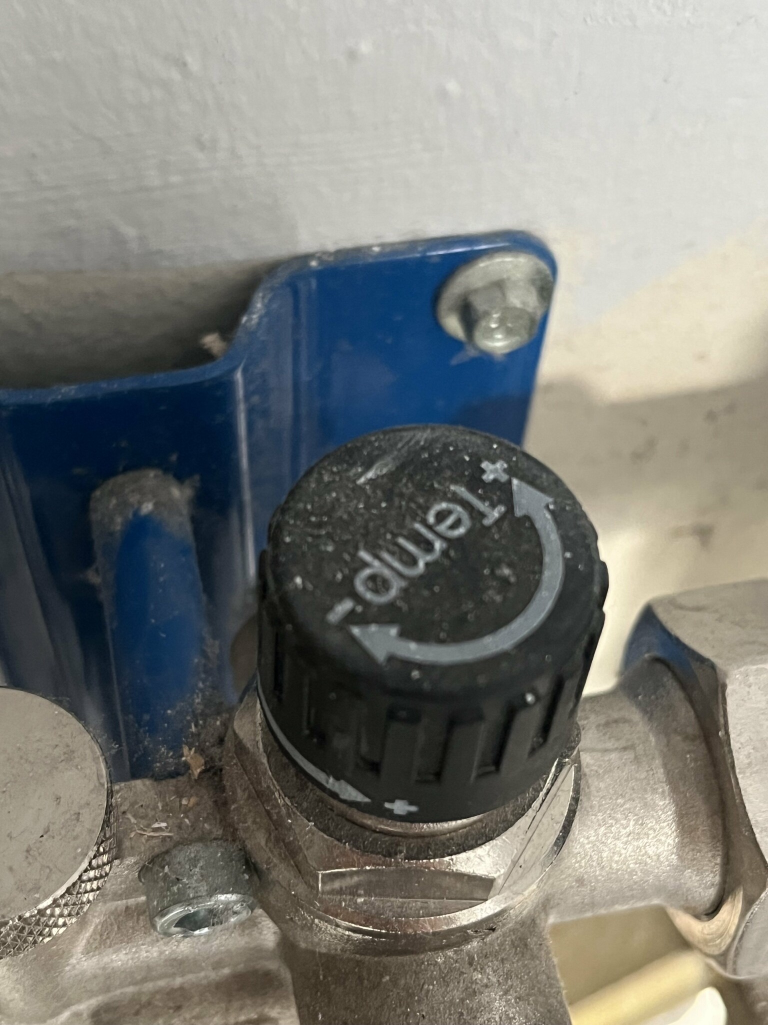

  • Närbild på en ventil från en shunt, märkt med en symbol, del av ett värmesystem.
  • Närbild av en ventil i ett värmesystem, med en ratt märkt "temp" och symboler för plus och minus. Bakgrund med blå platta och vägg.
  • Schematisk bild av LK Minishunt M60 med numrerade komponenter, inklusive ventiler och cirkulationspump, från en manual på lksystems.se.
Den första verkar vara en avluftare och den andra för att justera tempen ut till GV. Manuell inställning
Dilato
Den vita handratten är till för att ställa in "rumstemperaturen", istället för termostat (med extern mätgivare) (nr 3 i manualen).
Den svarta ratten är inställning av högsta temperatur som golvvärmeslingan får ha även om rummet behöver mer värme så begränsar den temperaturen (nr 6 i manualen).

Finns det någon logik att följa och ställa in nr6?
Tips på vad jag kan göra? Tex stänga ventilen helt och sedan öppna den ca 50% utifrån antal varv jag kan öppna eller något likande?

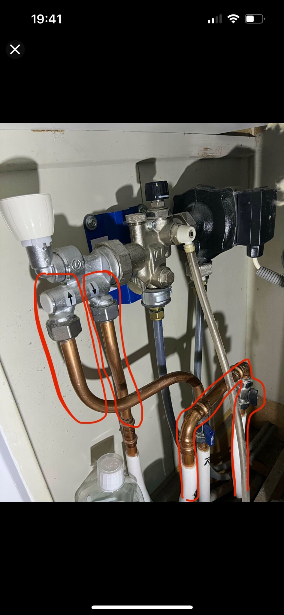

Undrar också följande om du/någon vet eller kan gissa sig fram med bilderna:
Dom hör rören som går in och ut vid vita ratten; är det rör kopplade direkt från värmepannan?
Har du någon anning var den här bågen är/gör för något?

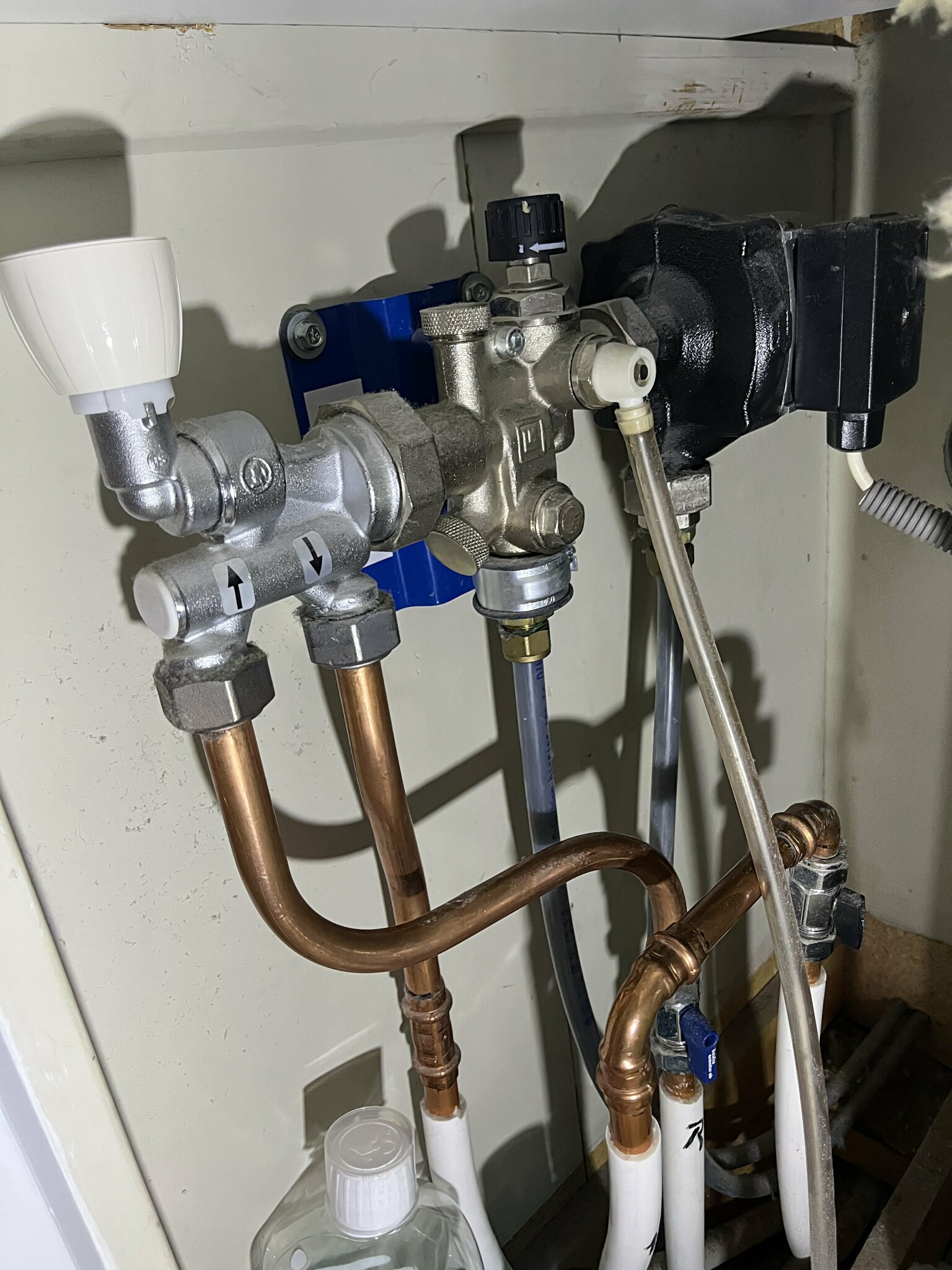

Ta en bild lite längre ner.
Röret med blått vred ser det ut som att det står ett R på prisolen, men röret ser ut att vara kopplad till inloppet på gv-shunten.

Hej Demmpa,
Här kommer en annan bild. Hoppas det syns mer och bättre.

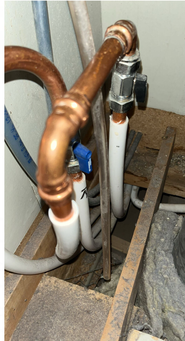

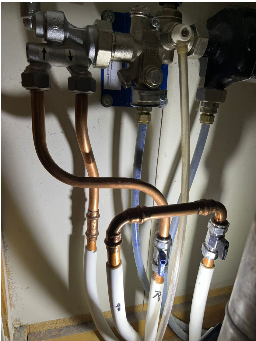

Här kommer två andra bilder som jag hoppas klarnar bilden.
Det stämmer att det står R på prisolen som du skriver.
vad betyder gv-shunten. Vad står gv för?
Koppar- och vita rör med ventiler i ett trångt utrymme under ett golv, eventuellt del av ett VVS-system.
VVS-installation med kopparrör och vitplaströr kopplade till en ventil. Bokstaven "R" är markerad på ett av rören.

gv = golvvärme
"Finns det någon logik eller ska man bara tänka logiskt utifrån antal varv som går vrida? (det finns en hel del beskrivet i manuallen med grafer och allt, men tänkte enklast)"
Inställning av temperaturbegränsaren för golvvärmens framledningstemperatur. Inställningsvarv från öppet läge Max temperatur
0,0 65 ºC
0,5 57 ºC
1,0 50 ºC
1,5 43 ºC
2,0 35 ºC
skruva ut "6" till max i +-riktning, därifrån minus-riktning 1 varv. Då begränsas vatten temp till 50 grader.
Beroende vad man har för golvtyp så kan behöva begränsa temperatur. Trägolv tål nog inte 50, prova med 43 grader (=1,5 varv)
"Bågen" du ser är nog serie-koppling av 2 olika slingor.

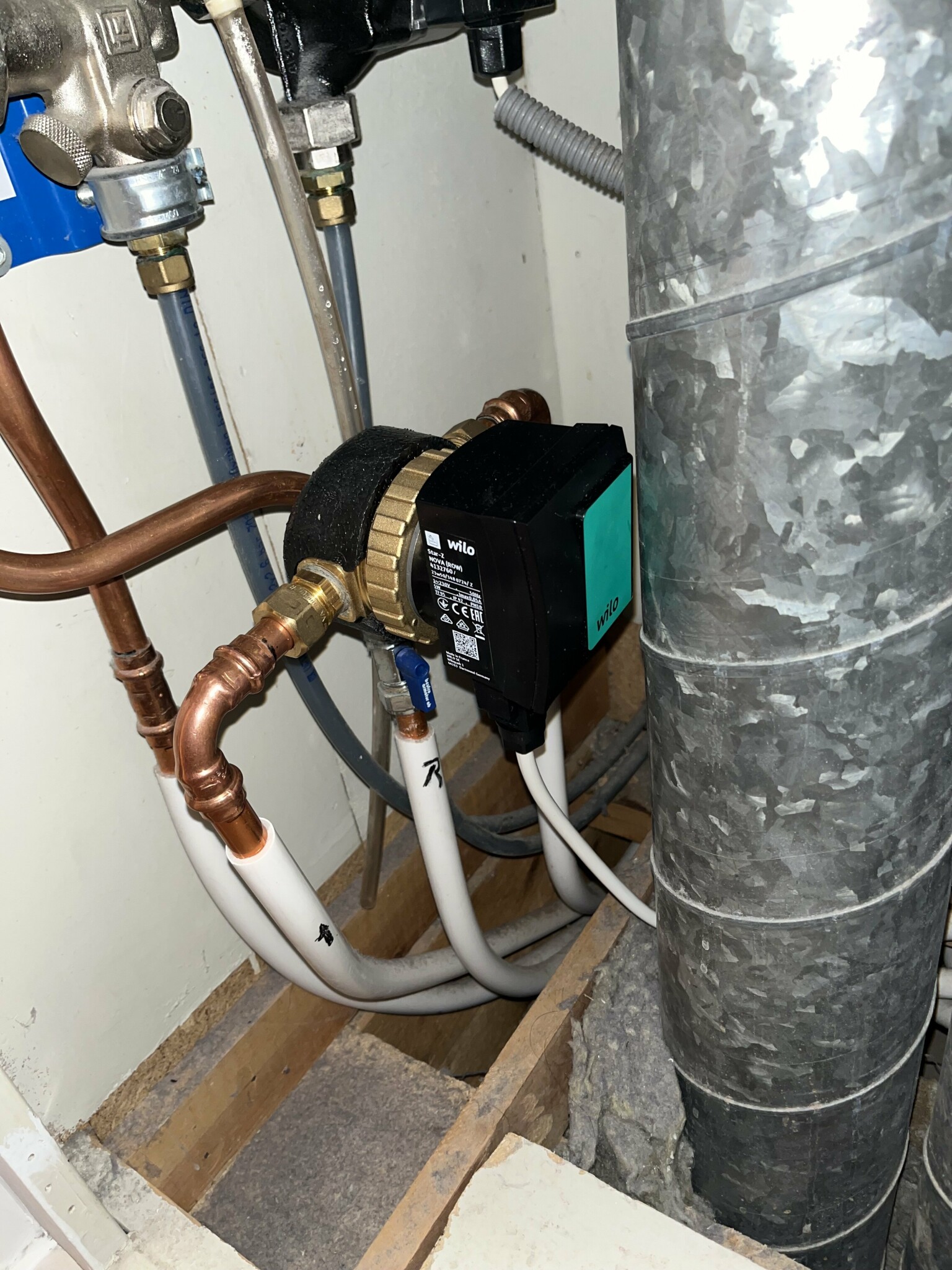

Tack alla för er svar. Jag har tydligen en lång slingra som behöver hjälp att pusha vattnet framåt och har således installerad följande pump som avhjälpte problemet. Nu blir det bra lagom varmt i alla nya element!
Ha de fint!
