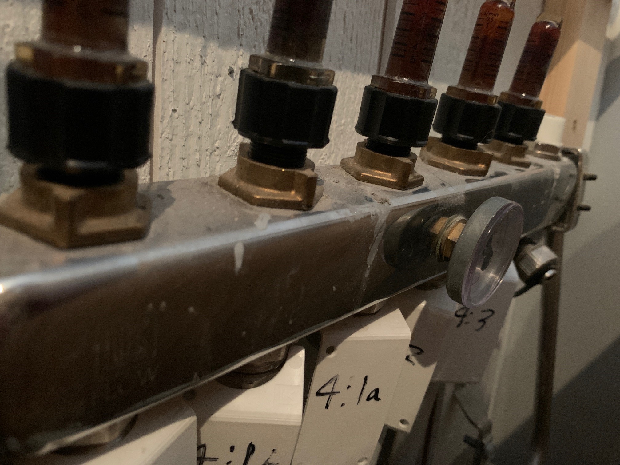

Jag har lite problem med justering och temperatur på vårt golvvärmesystem från LK.
Det är ett tvåplanshus souterräng med betongplatta på båda planen med golvvärme ingjutet.
Det sitter en fördelare i pannrummet i källaren och en i hallen på entréplanet.
Vi har väldigt svårt att få upp temperatur på Entréplanet och i källaren är det nästan för varmt istället.
Vi har som test skruvat ner alla strypare/ventiler helt (stängt dom) på fördelaren i källaren för att försöka strypa värmen ut i källarplanet och få upp värmen på entréplanet men vi får fortfarande inte upp önskvärd temperatur.
Värmekällan är en Nibe frånluftsvärmepump.

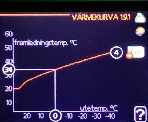

Framledningstemp är inställd på 34 grader och förskjutning (?) värde 4.
Jag tycker det är så ologiskt, det känns inte som att det saknas kapacitet på VP eftersom det är så j*vla varmt i källaren och i min värld borde källaren bli kall om man skruvar ner och stryper alla ventiler samtidigt som den då borde orka hålla entréplan varmt.
Kan man strypa flödet genom någon av de röda kulventilerna på fördelaren i källaren?
Finns det några smarta personer här inne som har några idéer så är jag evigt tacksam.
Några värden från senaste avläsning:
Ute -2,5
Entréplan
Termostater ställda på 23 grader
Sovrum 19,5
Allrum 19,0
Badrum 19,0
Källarplan
Termostater ställda på 21 grader
Allrum 21
Sovrum2 21
Badrum 21
Sovrum4 21
Sovrum3 20,5

Har ni luftar fördelarna på markplan?
Vad visar termometrarna på de olika fördelarna?
Har ni lyft av reglerhattarna och kontrollerat så att stiften fjädrar som dom ska?
Är det någon temperaturskillnad på golvvärmeslangarna kontra rören till/från fördelarna?
