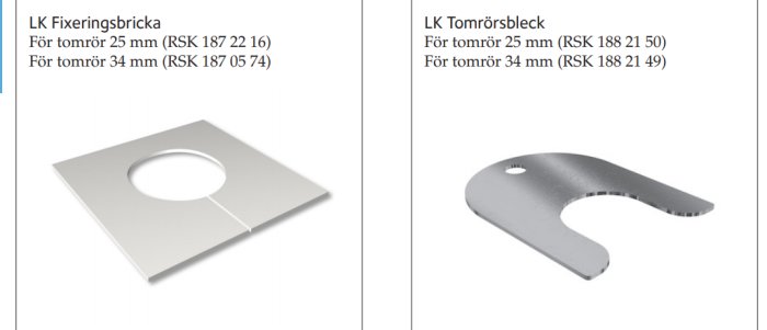

Håller på att dra ut 25mm Rör i RÖR. På LK anvisning har d e två olika fixeringar för genomföringar i reglar. Dels en plastbricka utan direkt fäste. Samt ett fixeringsbleck i metall.
Ni som jobbar med detta. Vilka brickor använder ni, plast eller metall? Sätter man det på varje regel? Plastbrickan rekommenderas att sätta på båda sidor, är det nödvändigt vid varje genomföring? Viktigast måste väl vara att ha stöd åt den sida man ev skall dra ut röret vid framtida byte? Blandar man palst metall, tex metall vid startpunkter och plast mellan etc??
Tack!
Jag såg precis det här i LKs monteringsanvisning så du gjorde nog rätt.
