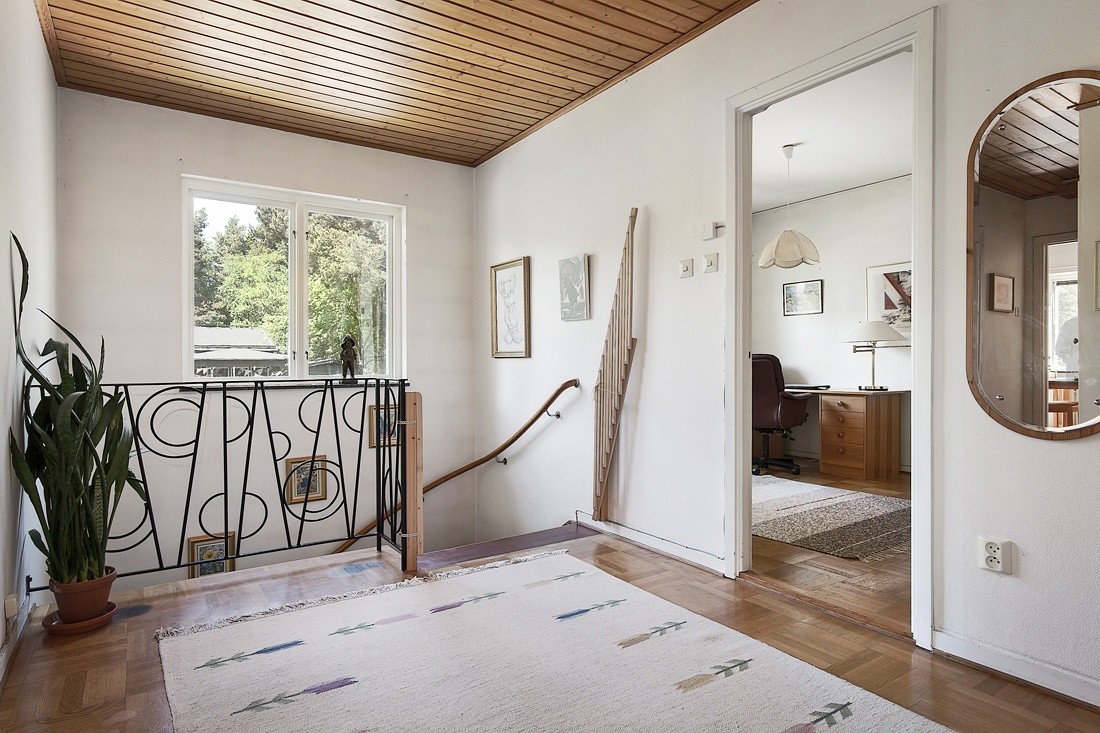

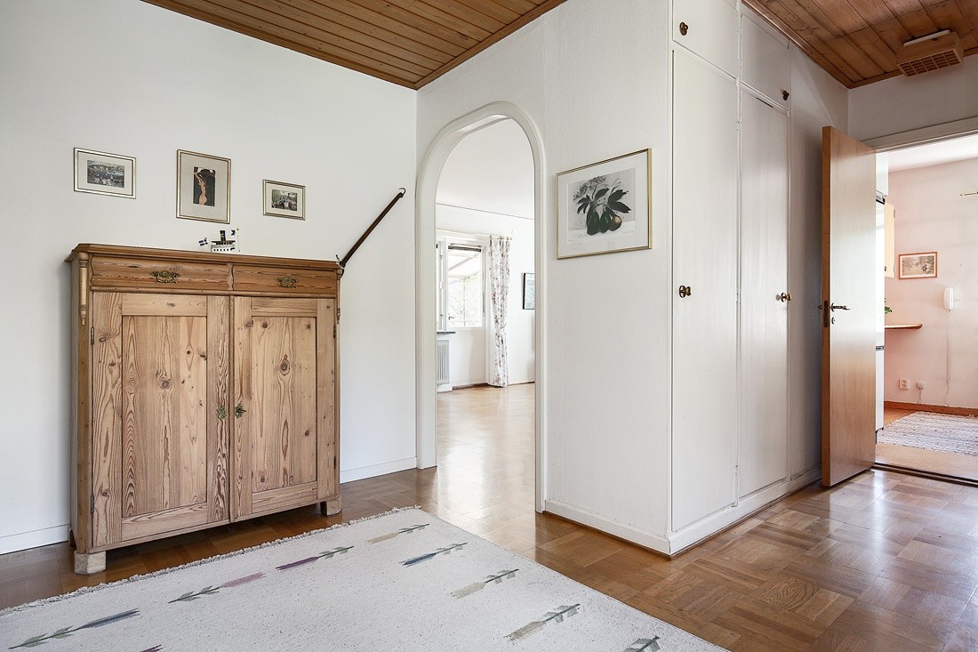

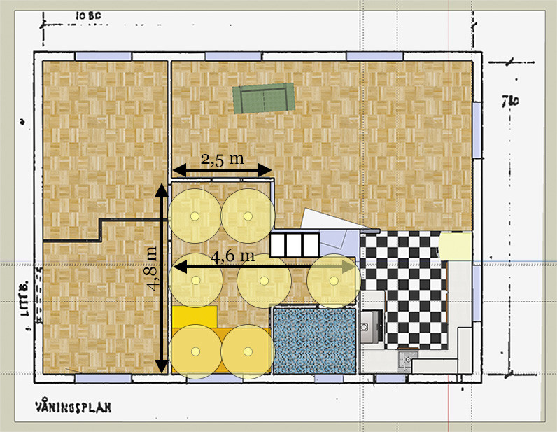

vi håller på att renovera vårt nya boende och har funderingar på downlights i övre hallen som nås via trappa. Vi har tittat på DOWNL LED 5W 3000K IP21, som har en spridningsvinkel på 30 grader. Med en takhöjd på ca 2.5m borde käglan ligga runt 1.40m och med det som bas skissade vi lite på utförande.
Om vi köper lamporna som 10-pack bulk ingår inte drivdon. Kopplar vi då lamporna till ett eller flera större drivdon?
I trappan idag saknas belysning helt, så vi tänker oss ett par spottar över den och sedan byta ut taklamporna i hallen mot köket till höger i bilden mot spottar, samt ett par i övre delen av utrymmet. Ser placeringarna av spottarna vettiga ut, eller är det något vi missat? Vi vill hålla själva spottarna så osynliga som möjligt.
Vi tänker oss att vi delar dem på två grupper - en för att tända och släcka i trappan och en för resten. Kanske en dubbelvippa för på och av och en gemensam dimmer? Jag skickar med skissen och ett par bilder på hallen som den ser ut nu.
All input uppskattas! :)
Skiss av övervåning med planerad placering av downlights och måttangivelser för renoveringsprojekt.
Övre hall i ett hem med naturligt ljus från fönstret, trätrappa, krukväxt och paraplyställ vid järnräcket.
Hall med träbyrå, vitmålade väggar, träpanel i taket och parkettgolv, ledande till en trappa och angränsande rum.
