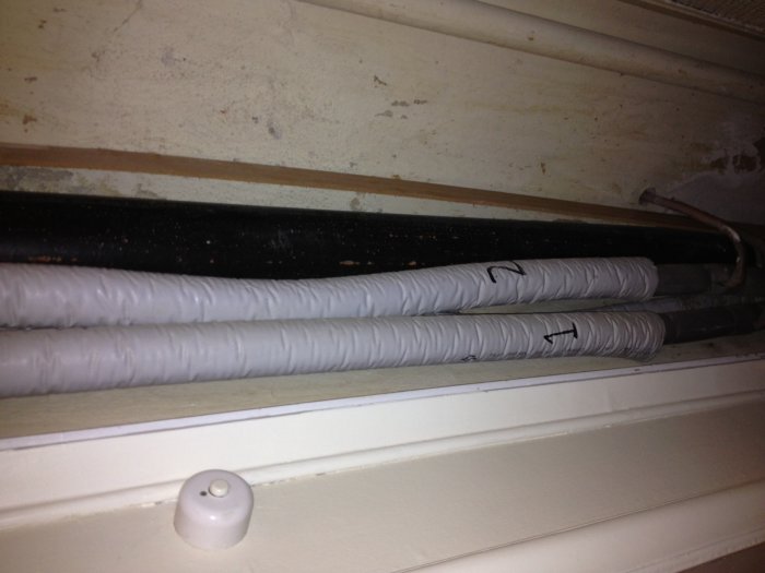

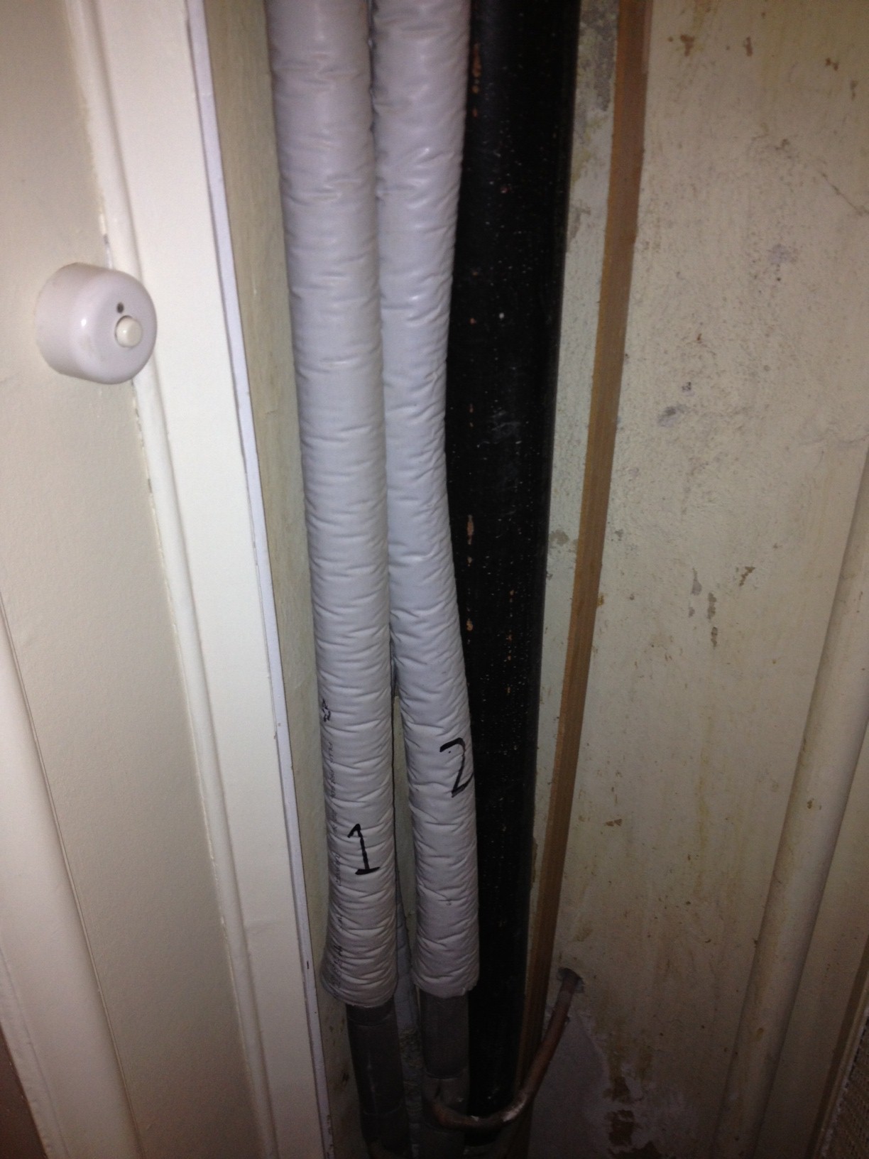

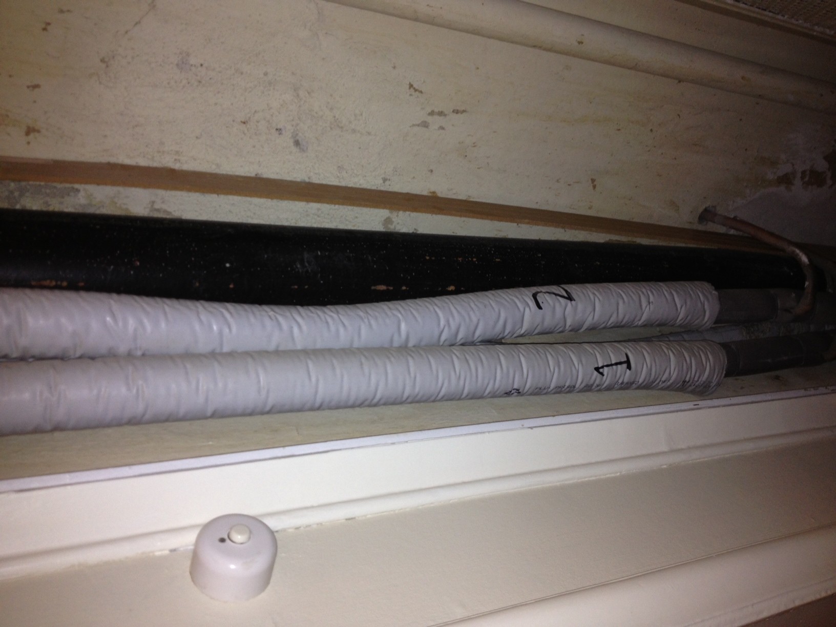

Jag har vattenledningar som går genom min lägenhet i hallen, som för väldigt mycket oväsen när kökskranen i lägenheten ovanför används. Se bifogad bild på genomföring.
Vad jag förstår finns det regler för ljudnivåer, dock innan diskussioner tas upp med fastighetsvärden undrar jag vad det finns för praktiska lösningar. Se bilden på nuvarande isolering, den känns relativt dåligt gjord och isoleringen är tunn och gammal. Finns det nyare bättre isolering man skulle kunna använda och få ett bättre resultat, eller skulle isolering av endast denna biten inte ha någon större effekt då ljudet sprids från andra stället tro? Ledningarna med siffra 1,2 är alltså vattenledningarna.
Tips mottages gärna.

Den isolering du visar på bilderna är endast värme/kondensisolering,
och har väldigt lite påverkan på ljudet.
Tips:
Bygg en liten kanal runt rören av gipsskiva 13 mm, helst i två-tre lager.
Se till att alla springor tätas.
Så kommer det att bli mycket tystare.

Tack för tipsen.
Jag funderar på om jag ska försöka sätta någon ljudisoleringsplatta på insidan av dörren till det "hörnskåp" som rören går genom samt att komplettera med någon ljudisolerande isolering kring rören. Kan man skumma i skåpet också för att dämpa ytterligare tro?
Finns det någont slags färdigt ljudisolerande rör man kan sätta runt ledningarna man kan köpa? Tips var i Stockholm?

Ljudisoleringsmatta finns ganska billigt på Biltema, i olika tjocklek. Kan ju vara ide att testa att vira om rören som test
Jag undrar varför du har (som ägare av lägenheten i brf) öppen V/A stam?
Vi ev stamrenovering så byggs just sådant in (av brf - alltså bekostas av din avgift i föreningen)
För ska du göra ingrepp i fastigheten krävs tillstånd!!! Även små ingrepp som rivning av tex slits där V/A ligger...
