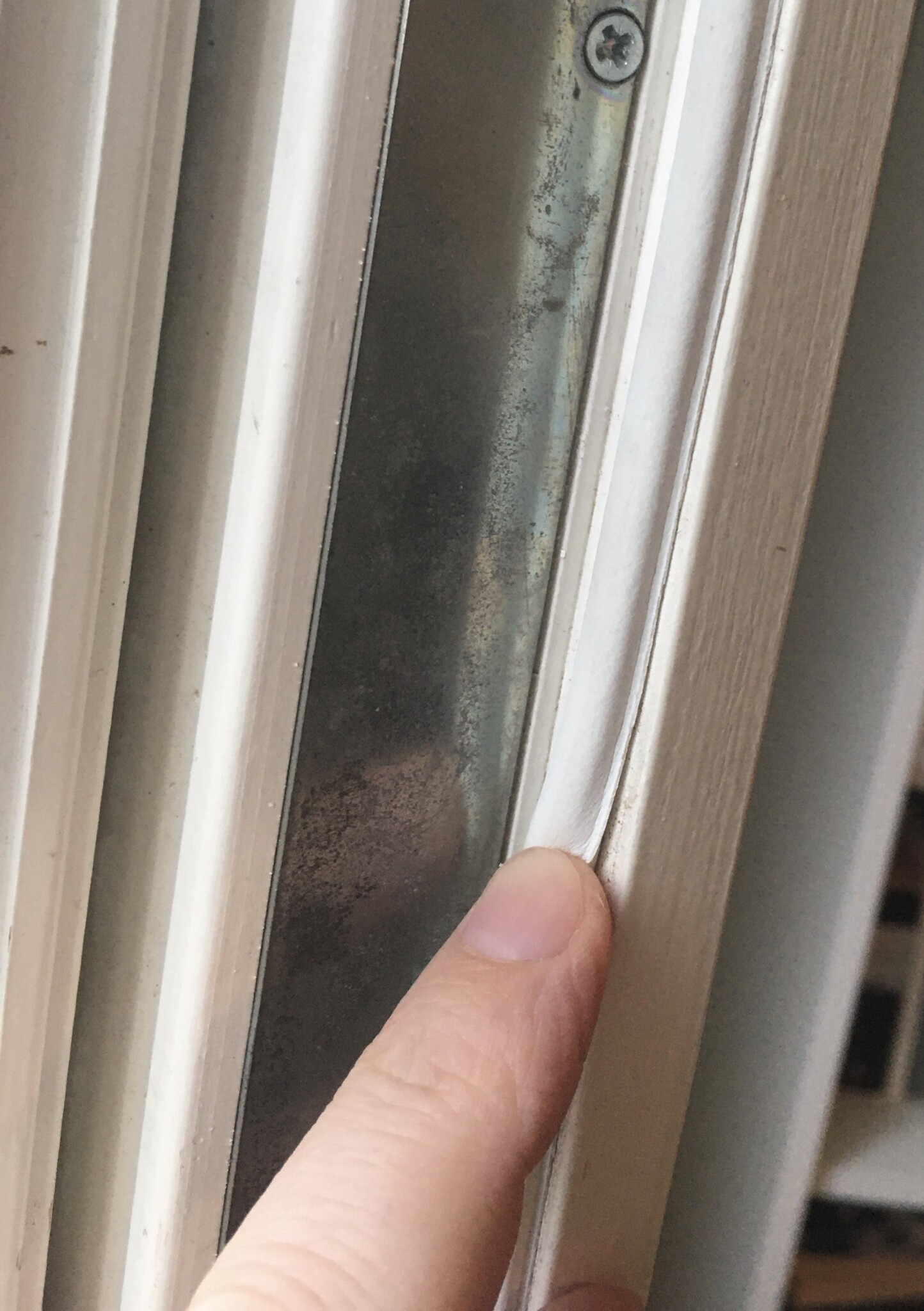

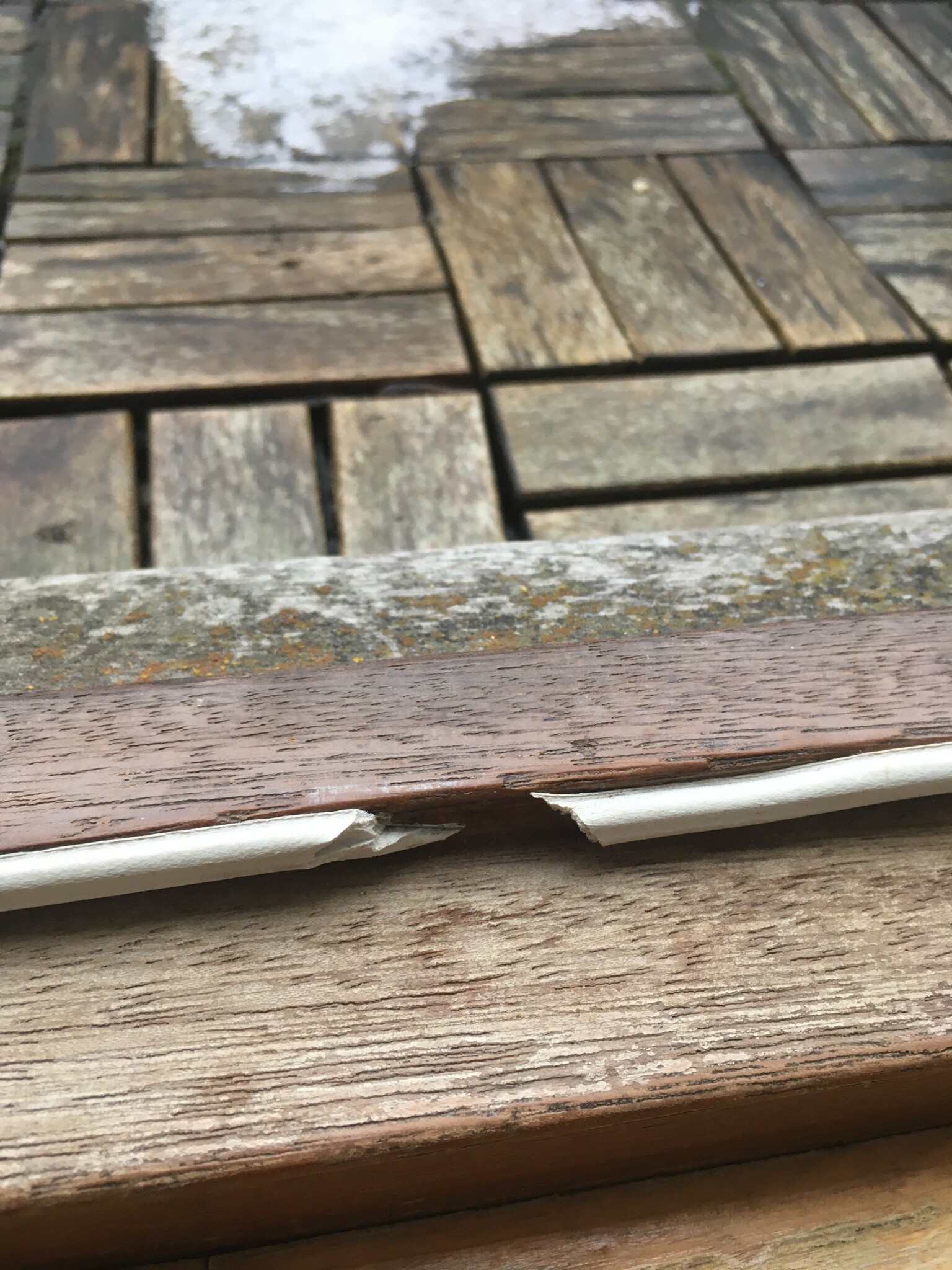

Jag hade vaktmästaren hit som bytte listerna i ett av rummen. Men jag är inte övertygad att han gjorde detta på bra sätt. Han kollade inte upp i förväg vad som behövdes utan bara kom med någon list han hade över som han satte dit. Trots bytet är det glipor med kall luft som strömmar in på flera ställen i fönster. Och i stängt läge glappar balkongdörren en aning. Dessutom gick listen sönder så fort jag råkade trampa på den (har aldrig varit med om något sånt förr, lister brukar vara tåliga). Detta får mig att misstänka att det inte var bra val av list. Bifogar bild på för att visa hur listen ser ut som vaktmästaren satte dit, och där det gick sönder.

Låter lite svårt att tejpa tillräckligt tätt, kanske lättare sagt än gjort. Sen är väl tejp inte lika ljudisolerande som en fönsterlist? Men kanske värt prova, tack för tips. Men vad menar du med att fönster/fönsterdörr är för klen?K Karl P skrev:
Det är fläktljud. Att anmäla är jäkligt krånglig och utdragen process som jag helst slipper hålla på med om jag inte verkligen måste, jag vill först se om jag kan lösa problemet själv. Faktum är att listerna är gamla och balkongdörren glappar ju lite så där verkar det inte sitta tillräckligt bra, så värt prova först tänker jag.
Olika fönster har olika möjlighet att begränsa buller utifrån, dvs reduktionstalet Rw varierar. Om du har gamla trötta ex 2-glas fönster har dom sannolikt en lägre ljudisolering än nyare 3-glas/2+1 energifönster eller motsvarande.

Ok, jag förstår. Det här är äldre hus och fönstren är nog gamla, vanligt dubbelglas. Men med det sagt: Ni tror inte att byte av fönsterlister kan göra stor skillnad för att få tystare?
Första steg blir att prova tätning. Tar tacksamt emot tips kring bra fönsterlist. Hittar inte jätte mkt i handeln. Men funderar på att köra med denna, Tesa Omega-profil.K Karl P skrev:
