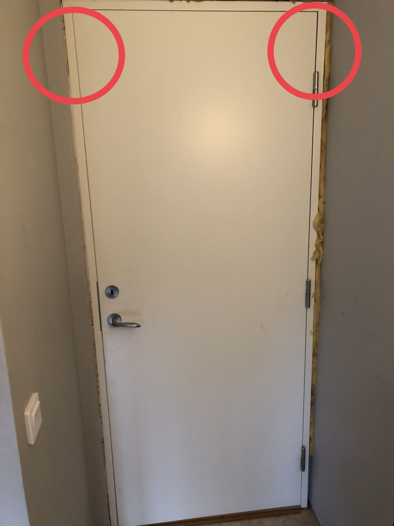

Dörren är lite skev åt sidan så den tar i uppe i vänstra hörnet när man stänger den. Jag tror bladet måste justeras uppe i högra hörnet för att räta upp den. På ovansidan av gångjärnen är det insexskruvar. När jag kände på den översta och mittersta så var dom stenhårda= åtdragna. Hur rätar man upp den?

Det finns speciella verktyg för att ”knäcka” gångjärnen. Men tror du inte det räcker med att justera karmen? Dvs pilla bort täckbrickorna och dra åt karmhylsan med en karmhylsnyckel.

Jag har dragit så mycket jag kan i karmskruven längst upp till höger. Snickaren som satte in dörren sa att ”dörrhålet” skulle behöva vara lite större så det är begränsat hur mycket det går att justera karmen.Pasjostrom skrev:

Aha, okej! Då är det en gångjärnsriktare du behöver gör att justera gångjärnet. Lite osäker på hur det går beroende på vilka gångjärn du har. Men det är typ en sån här du behöver:

För övrigt ser det ut att finnas med plats på högra sidan om karmen, så du kanske kan justera karmen lite åt det hållet istället?

Tack för svar. Hur gör man? Gissar att jag måste lyfta av dörren men hur gör man sen?

Jag har aldrig gjort det själv men man ”knäcker” alltså gångjärnet åt sidan, använder verktyget för som en hävstång.
Tips är att videogoogla på ”justering av gångjärn”:
