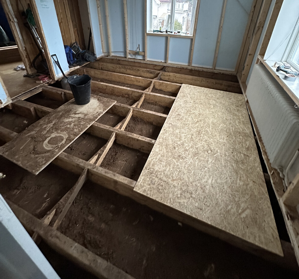

Tänkte inreda ett rum i källaren till musikrum. Tror mig ha förstått att hamburgarupplägget är det man vill åt i bjälklaget (Massa - Absorbering - Massa).
Vet att det finns många trådar på ämnet, men har läst de flesta och ser inte att någon besvarar min frågeställning som ffa gäller lager 4 och 6 i min hamburgare (se nedan).
Pga ett konstruktionsjobb så har jag för tillfället bjälklaget öppet och tömt på jordisolering ovanifrån och därmed möjlighet att göra det som går för att förbättra ljudisoleringen.
Förstår att rum-i-rum + nedsänkt flytande tak är det sanna svaret på gåtan. Takhöjden är tyvärr begränsad i källaren så jag funderar på att göra nedan i bjälklaget mellan källare (musikrum) och planet ovan.
Huset byggt 1933. Träbjälklag 220 x 60. Uppifrån och ned är min tanke:
10 - Trägolv 15 mm
9 - Grålumppapp
8 - Ångbroms
7 - Spårad spånskiva 22 mm med golvvärmeslingor (på bjälklag)
6 - Ospårad spånskiva 22 mm (nedsänkt och fogad i bjälklag)
5 - Stenull 190 mm (detta lager ska fungera som absorption och då får densiteten bli lägre, ca 35 kg/m2)
4 - Gips alt Fermacell alt Masonit fogad i botten av facken
3 - Spont
2 - Eternitplattor
1 - Gips (Detta lager är alltså = tak i musikrum idag)
Frågeställningar:
Förstår också att luft i hamburgaren mellan isolering och undergolv är att föredra men då försämrar man effekten av golvvärmen.
Tack på förhand!
