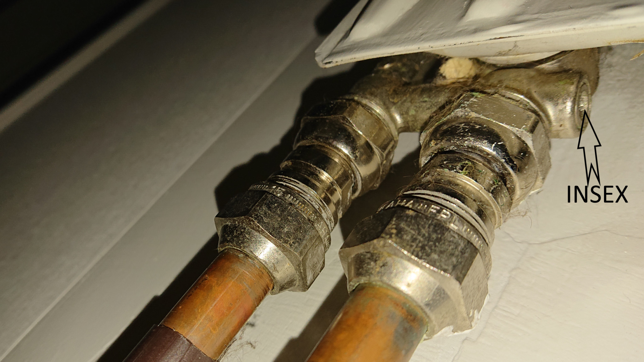

Ljudet är typ som när grannen spolar i kranen, alltså ljudet av vatten som strömmar/flödar. VVS-killen provade att strypa flödet i slingan genom att skruva in justerskruvarna på rören in/ut i huset, men ljudet uppträder såfort minsta lilla flöde finns. Han provade även att börja lossa insex-skruven (se bild) på ett av elementen för att se om där fanns någon justering bakom, men det började komma vatten så han skruvade in igen bara.

Radiatorerna sitter i ett så kallat ettrörssystem. Med insexskruven regleras då hur stor del av flödet som går genom just den radiatorn. Fullt inskruvad stänger den av flödet genom radiatorn, men vattnet fortsätter gå genom en bypass i kopplet för att flödet inte ska stängas av för alla radiatorer på slingan.

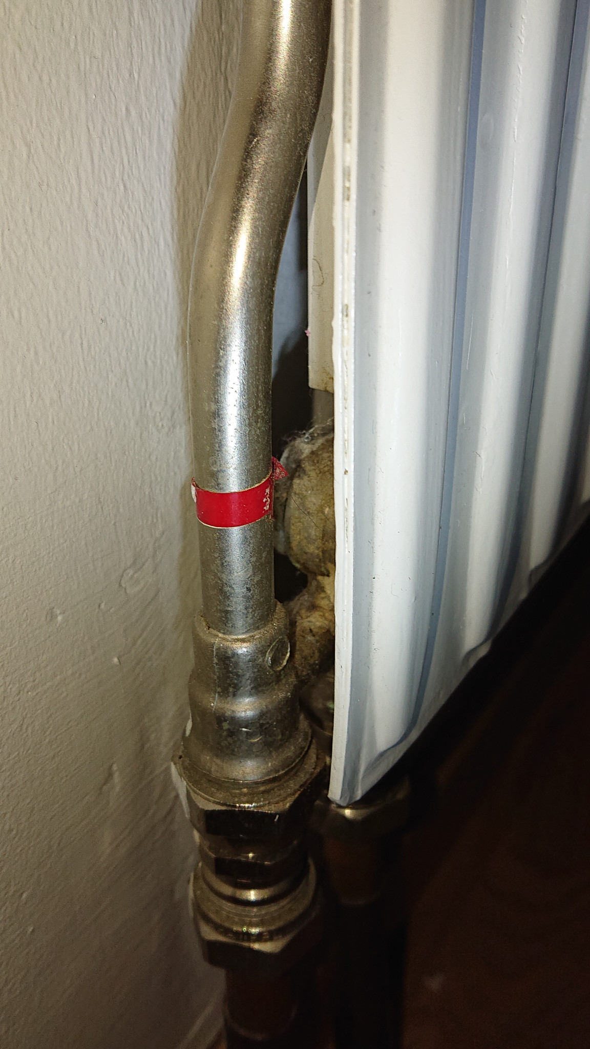

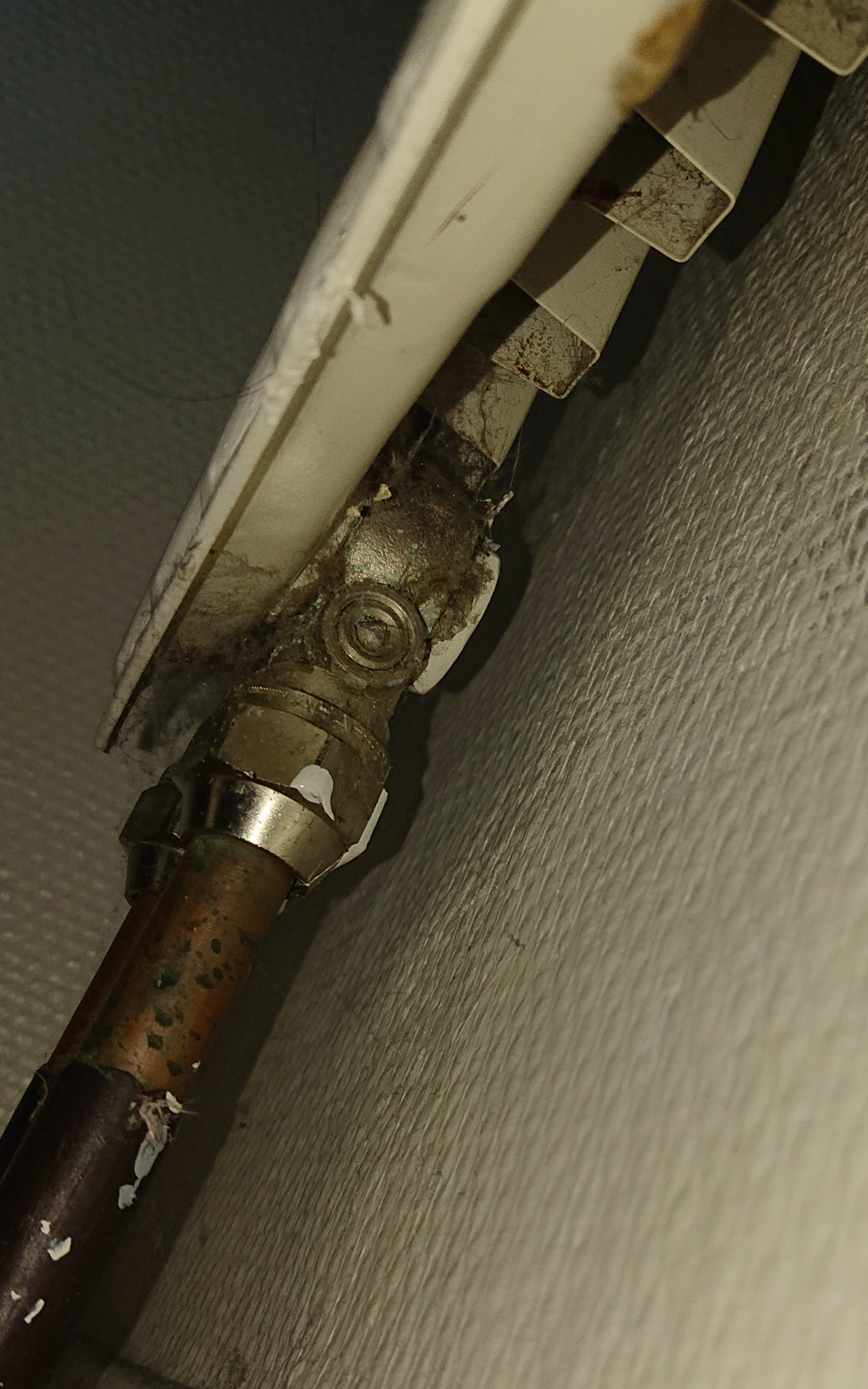

Insexskruven sitter likadant på alla sex elementen i lägenheten, jämnt med godset så att säga (se bild).
Vet du något om dess läge utifrån bilden? Om den är i botten eller en bit utskruvad? VVS-killen som var här provade som sagt att skruva lite på skruven på ena elementet men sa att det kom vatten så han drog åt igen.
Edit: VVS som var här hävdade att det enbart var avtappningsplugg.

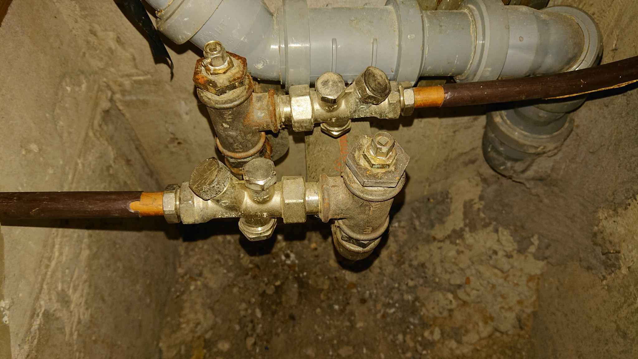

Det jag som novis inte kan förstå är varför vattnet väsnas vid två av elementen men i princip ingenting från övriga fyra? Ej heller där slingan börjar och slutar i lgh hörs något öht, helt knäpptyst (se bild).

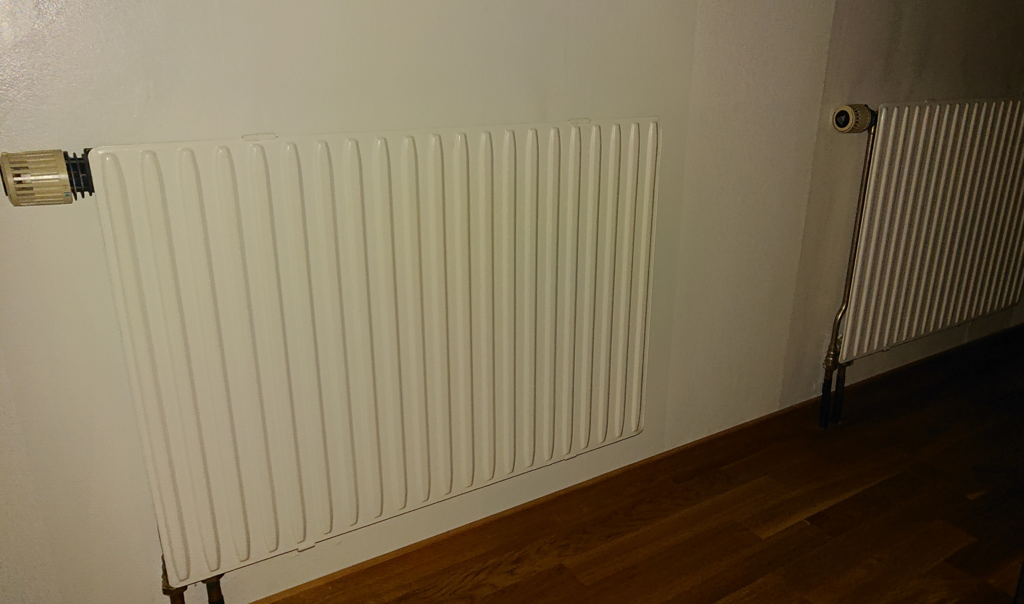

Okej, tycker bara det är så märkligt, finns tre element i vardagsrummet på samma vägg, alla tre är exakt likadana, storlek, koppel, termostat, allt. Två låter påtagligt, tredje hörs knappt alls. Alla känns lika varma. På bilden syns två av dem, det till vänster är tyst och det till höger låter trots att de sitter precis jämte varann. Vänster ligger efter höger på slingan.Johhhan skrev:
Flödet i lägenheten provade VVS-killen att reglera på slingans start och slut (rörbilden i mitt förra inlägg). När han ströp helt tystnade såklart alla element, men såfort han öppnade minsta lilla så började de två irriterande elementen låta.
