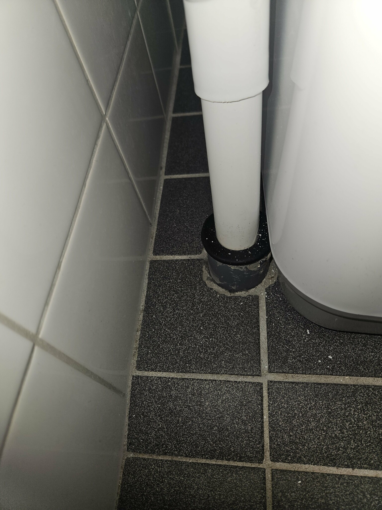

Jag vill koppla avloppet från tvättmaskinen rakt ner i röret i golvet och undrar om det finns små vattenlås att sätta direkt i röret och sen ansluta slangen?
Tvättmaskinen är halvautomatisk och har ingen dräneringspump. Därför måste utloppsslangen ligga i golvhöjd.
  • Vit avloppsrörsanslutning i golv bredvid tvättmaskin i ett kaklat badrum med mörkgrått klinkergolv.

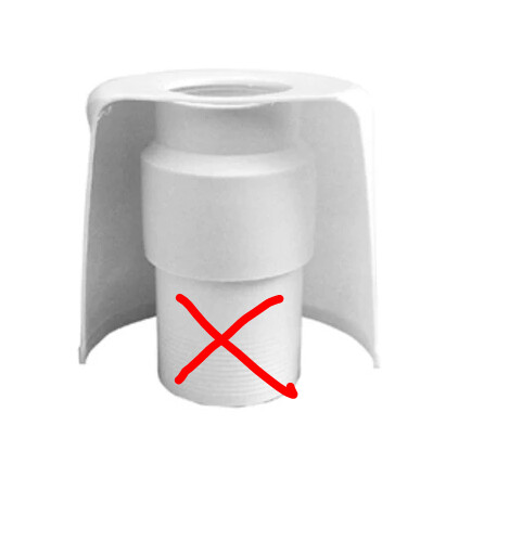

V Vector skrev:
[länk]
Enda problemet här är att det är 50mm slätända på vattenlåset.
Går inget bra i kombination med aktuell installation då det inte finns någon 50 muff...
Frågan är om det finns tillräckligt med slätända att anlsuta gummit mot. (om man slopar det vita 50mm röret som medföljer...)
Ja det kanske kan gå trots allt! 👍
Vattenlås med rött kryss över 50mm röranslutning, problem med installation beskrivs i text.
