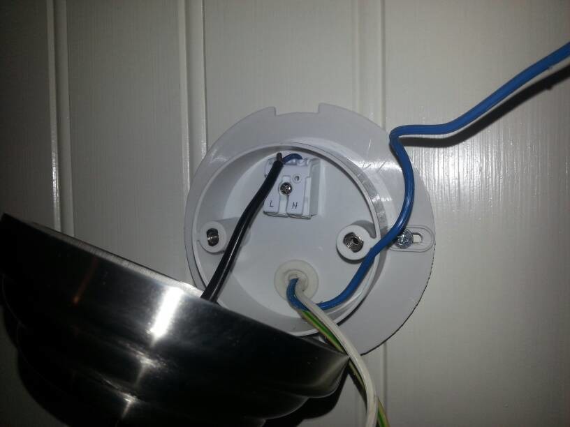

Jag tycker inte om att hålla på med el men en lampa måste in i nyfixade badrummet och vill helst inte störa elektrikern med en småsak. För det är var det är. ..
Har en slang som kommer ut ur vägg med blå, vit och gulgrön tråd. Lampan har en kopplingsplint med 2 intag, markerad N resp. L. Vilken tråd ska vart?

Den vita är högst troligt tändtråd och ska in på L. Den blå är lika troligt nolla och ska in på N. Den gulgröna ska vara jord och bör kopplas in på en plint eller liknande vilken ska sitta i direkt kontakt med höljet och också vara märkt med jordsymbolen. Om du inte hittar denna symbol någonstans så avvakta till någon av elnissarna reder ut vad du ska göra av jordkabeln (jag har faktiskt inte en aning om detta och har uppenbarligen själv slarvat med att läsa eltrådarna i forumet

Vit(tändtråd) på L, Blå(nolla) på N och gulgrön(jord) ska anslutas till armaturens gods om den är i metall såvida det inte är en FI-märkt armatur dvs dubbelisolerad vilket ska framgå i produktbladet. FI-symbolen är två kvadrater i varandra. Är den det så ska armaturen ej jordas. Isolera då gulgrön.
Edit. En mindre kvadrat i en större givetvis

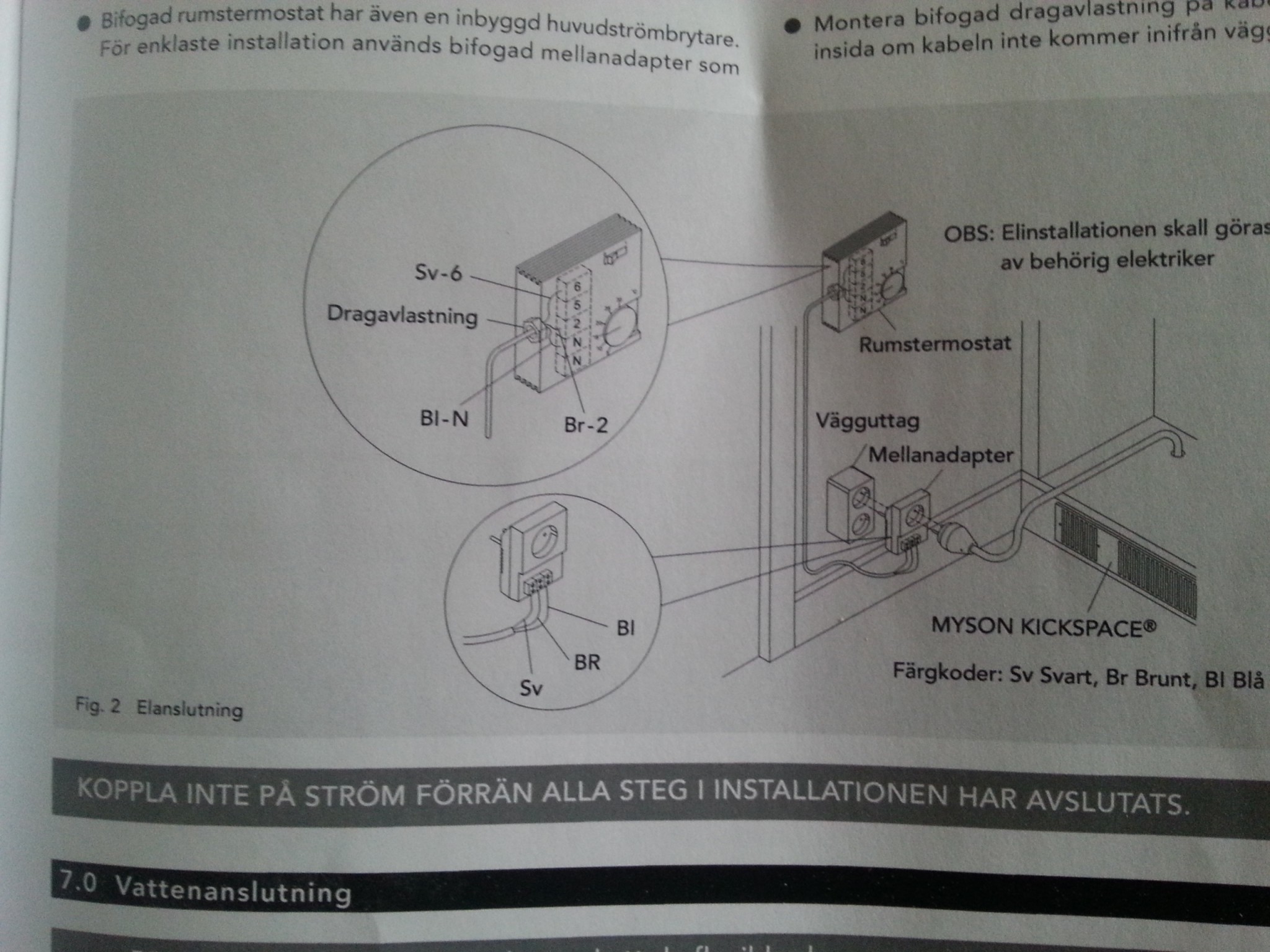

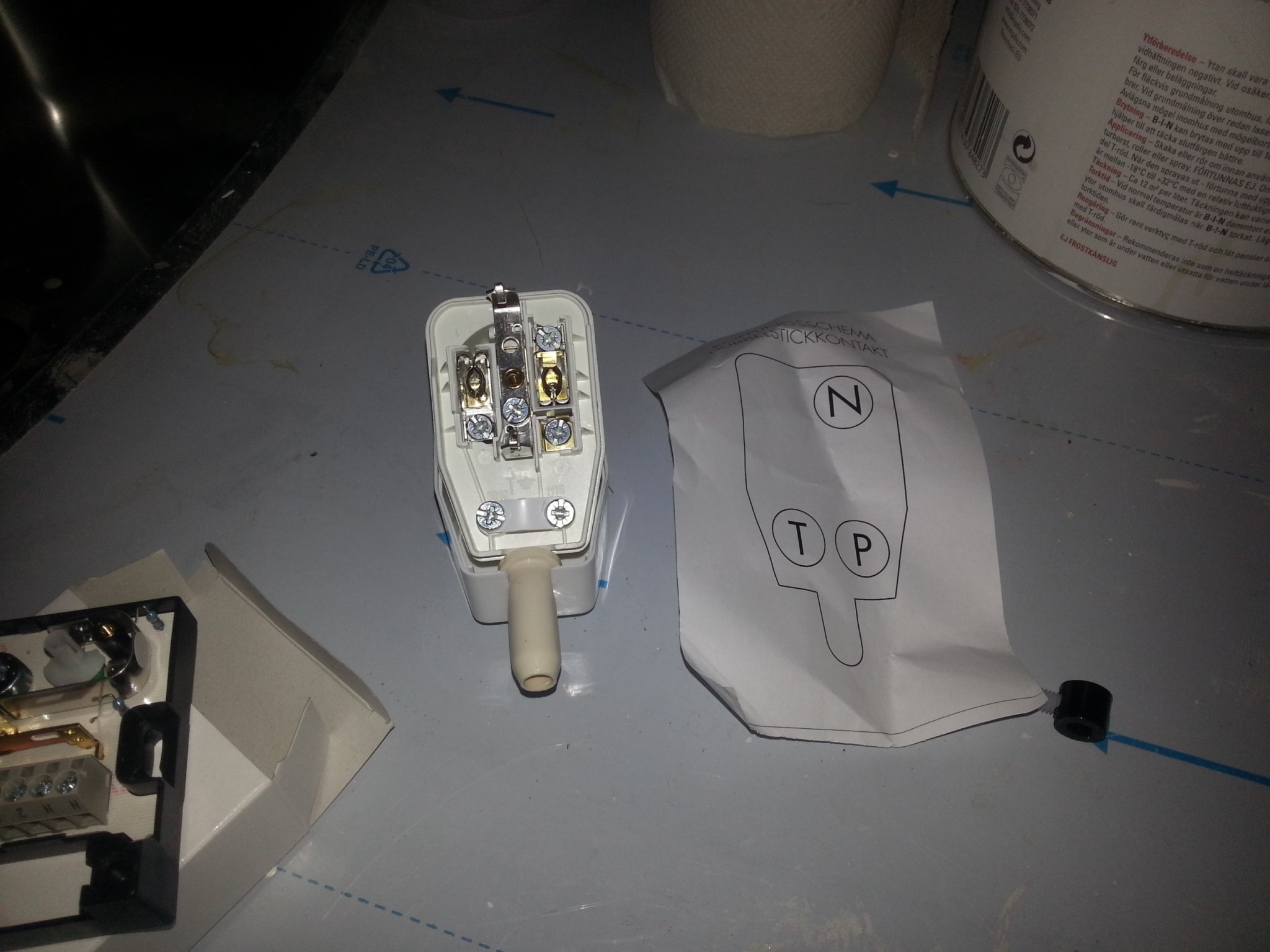

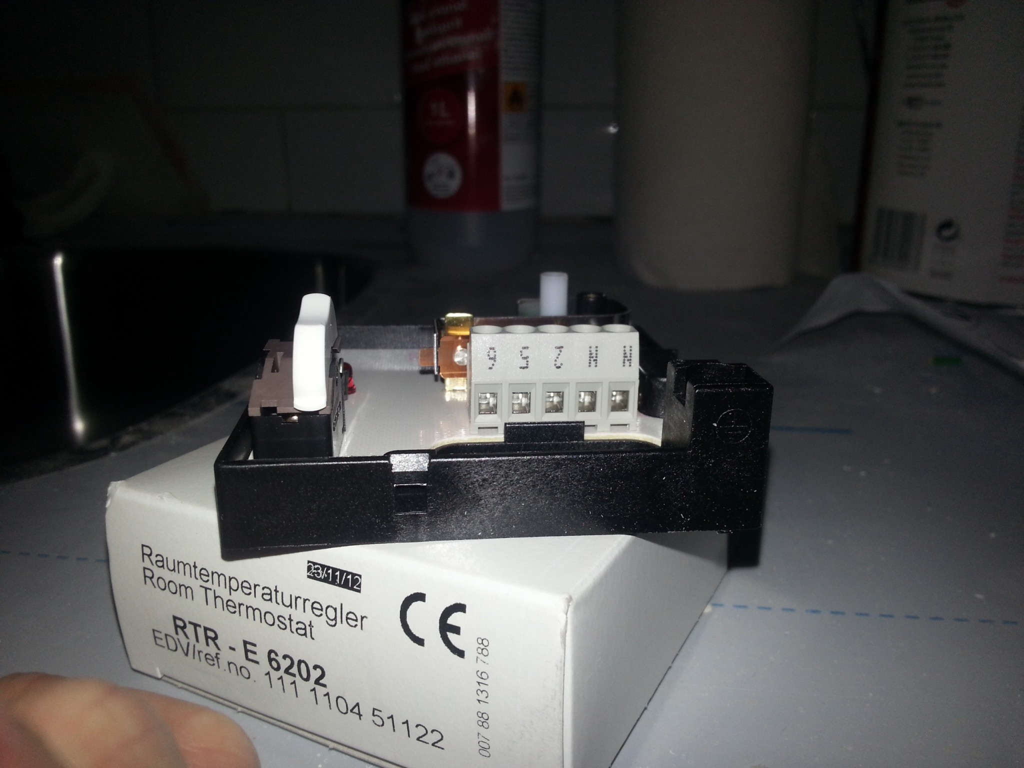

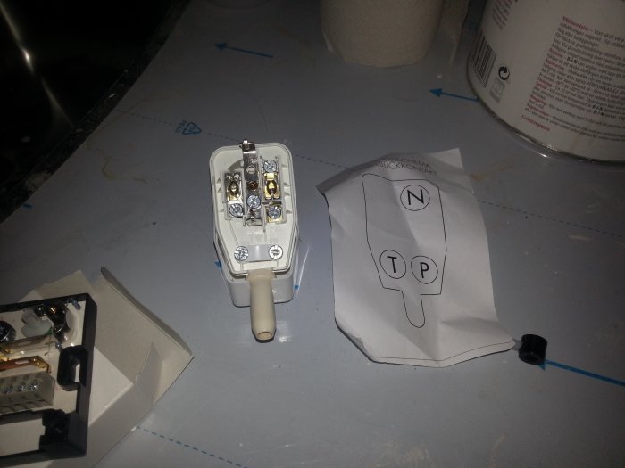

Behöver lite mer kopplingshjälp om någon känner sig manad. Skall koppla in en termostat som skall styra ett uttag med "av/på" (till en kickspace-fläktradiator). Installationsanvisningen visar tyvärr inte rätt utrustning till 100%, och en medföljande korrigering (antar jag) använder sig av andra beteckningar.
Stickproppen/mellanadaptern med sin installationsbeskrivning.
Termostaten.
Installationsbeskrivningen.
Så, samma fråga som förra gången...vilken tråd ska vart?? Bättre att fråga än gissa
I termostatänden finns inga oklarheter Blå - N, Brun - 2, Svart - 6 det motsvaras då i mellanproppen av Blå - N, Brun - P, Svart - T. Skruven i mitten nertill i proppen används inte den är skyddsjordsanslutning som du säkert redan förstår och vet.
Vilket konstigt mellanting mellan fast anslutning och ej. Tydlig anvisning att det ska installeras av behörig elektiker men fortfarande stickpropsansluten. Vad finns det då för fördelar att ha en mellanadapter och inte ett uttag som styrs av en termostat eller helst fastansluta Kickspace över en temostat.

Kopplat och klart, fungerar till och med. Det är nog som hempularen säger, även om man är lite bunden till slangdragningar som är gjorda eftersom det är vattenburen värme, så den är ju inte helt mobil. Tack, igen, för svaren.

Enligt TS så stämmer montageanvisningen inte överens med produkten. Det är inte särskilt bra.
