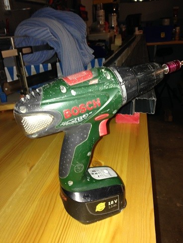

Bosch PSR 18V Li-2 (med 2x1,5ah) v.1 (inte den som sälja nu alltså)
Fungerar lika bra som första dagen, top kvalité.
Batterina fortfarande helt ok, ~60%
Blandar fog och min 2 åring får leka med denna, den tål mycket stryk!
Den är för tung att jobba bekvämt med över axlarna längre perioder.
Jag fick även skavsår, mellan (i 'gropen') mellan tummen och pekfingret,
när jag skruva som mest över axlar pga tvisten som blir när man släpper avtrycker/moment reglering kickar in.
Den är tillräckligt stark.
Rekommendation:
Om du ska skruva lika mycket eller mer än vad jag gjort är en bra 10.8 v skruvmaskin ett bättre val.
(+ de komplement du behöver, e.g nätansluten borrmaskin)
(GSR 10,8 V-EC HX ser väldigt bra ut bla pga vikten)
