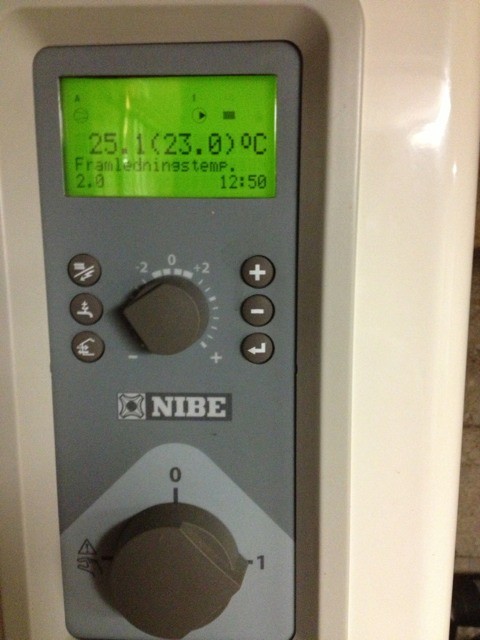

Precis nyinflyttad i hus med Nibe Fighter 1230, element i huset + golvvärme i utbyggnad. Försöker lära mej hur det här med framdr.temp. fungerar. Som här på bilden, tidigare idag så stog det 23 grader inom parentes, och ca 40 bredvid till vänster, är det korrekt? Och vad menas, med en enkel förklaring? Fattar ungefär men förstår inte varför graderna varierar upp å ner!

Värmekurva 9 om det har nån bet.
Gå in på Nibeonline och hämta hem montering- och skötselanvisning för Fighter 1230 så står allt där.

PÅ natten är det kallt ute och då behövs mera värme, dvs högre framledningstemp.
När solen lyser in och det är varmare ute så har du lägre framledningstemp..
