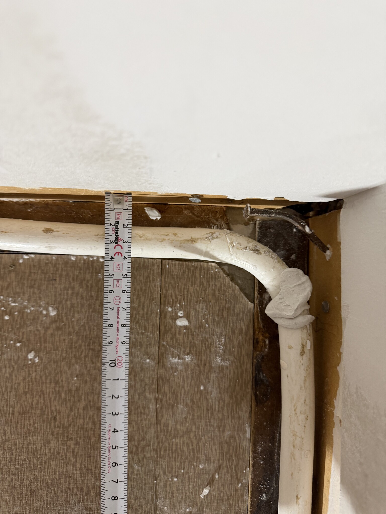

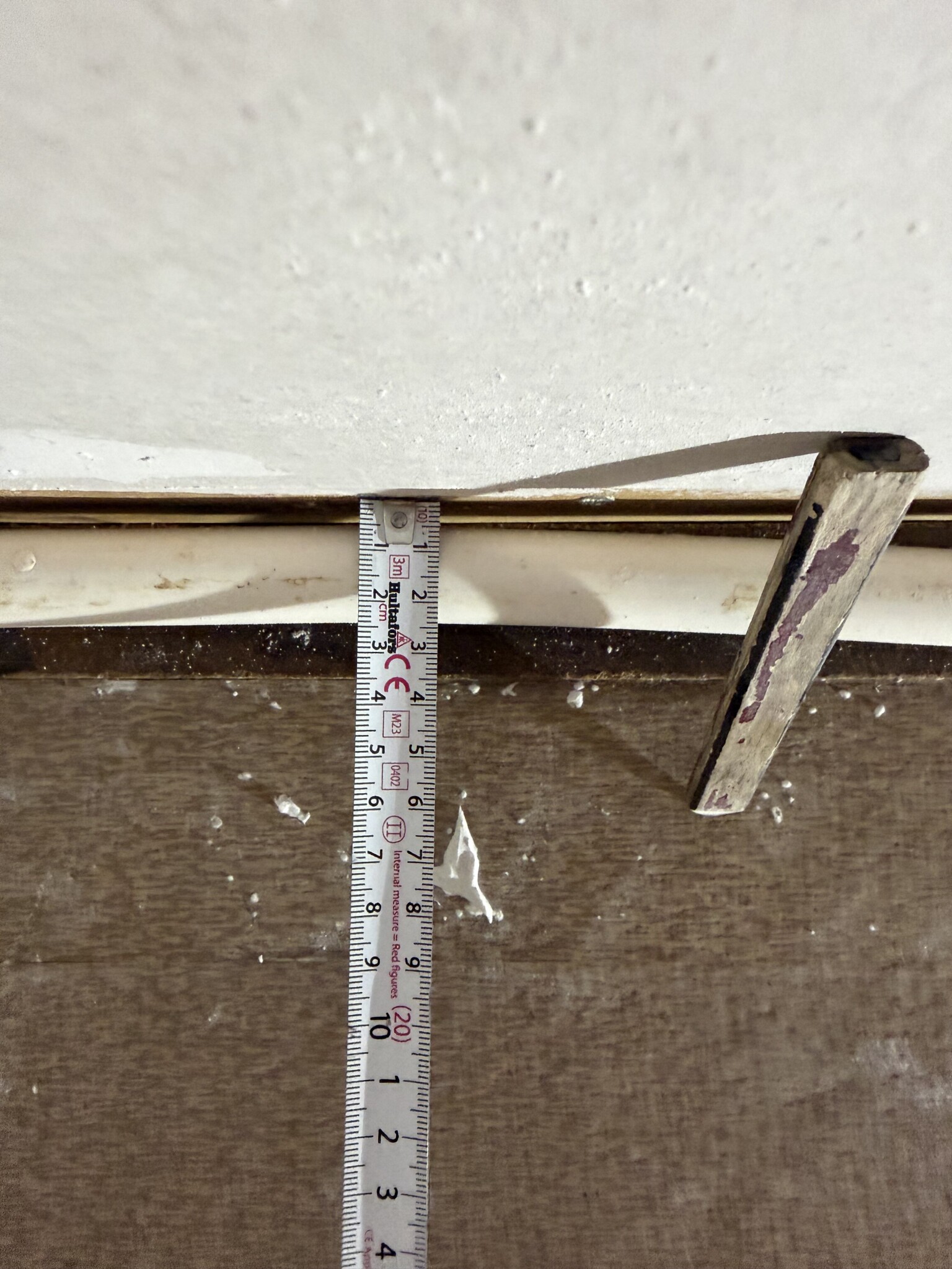

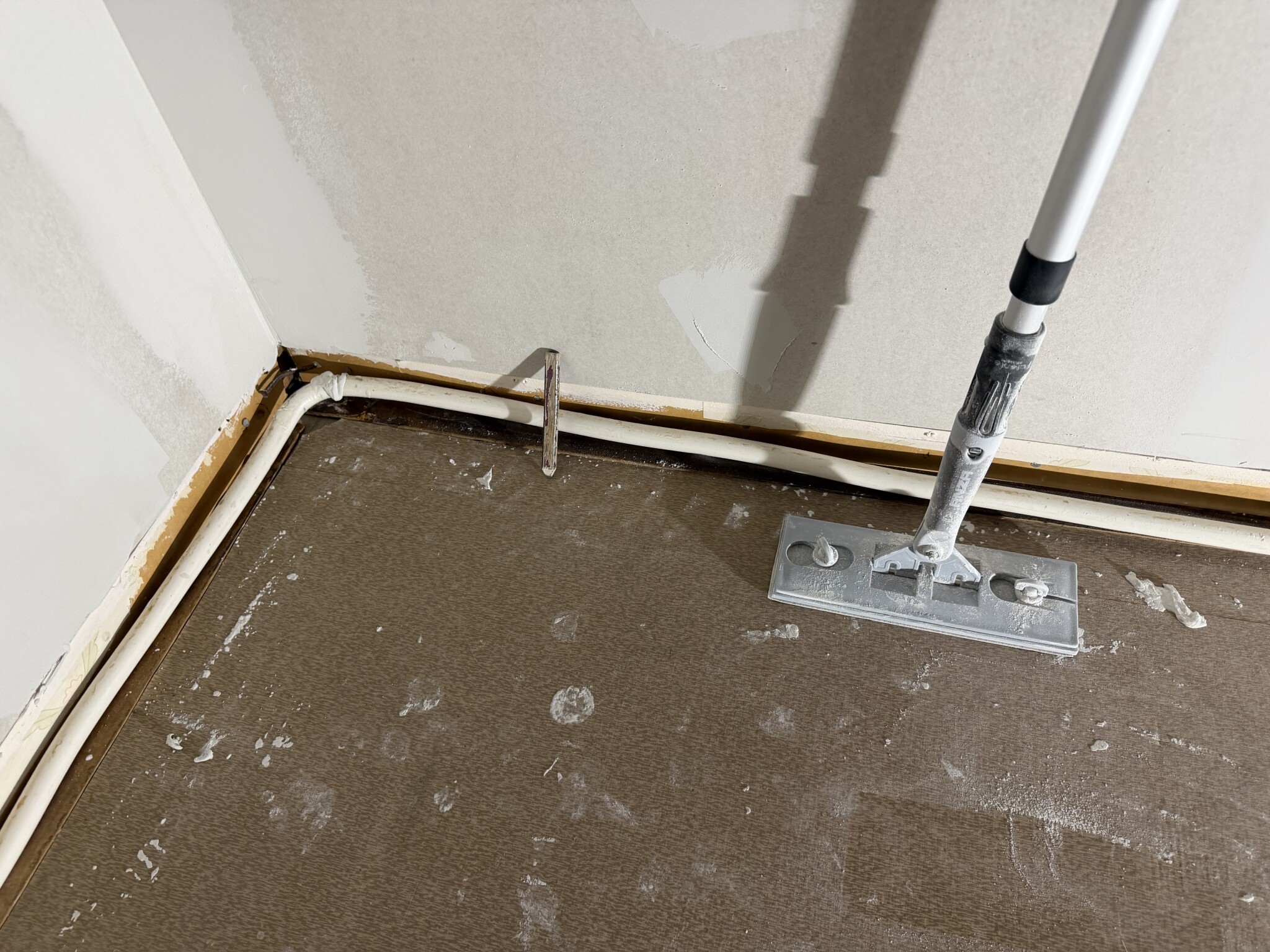

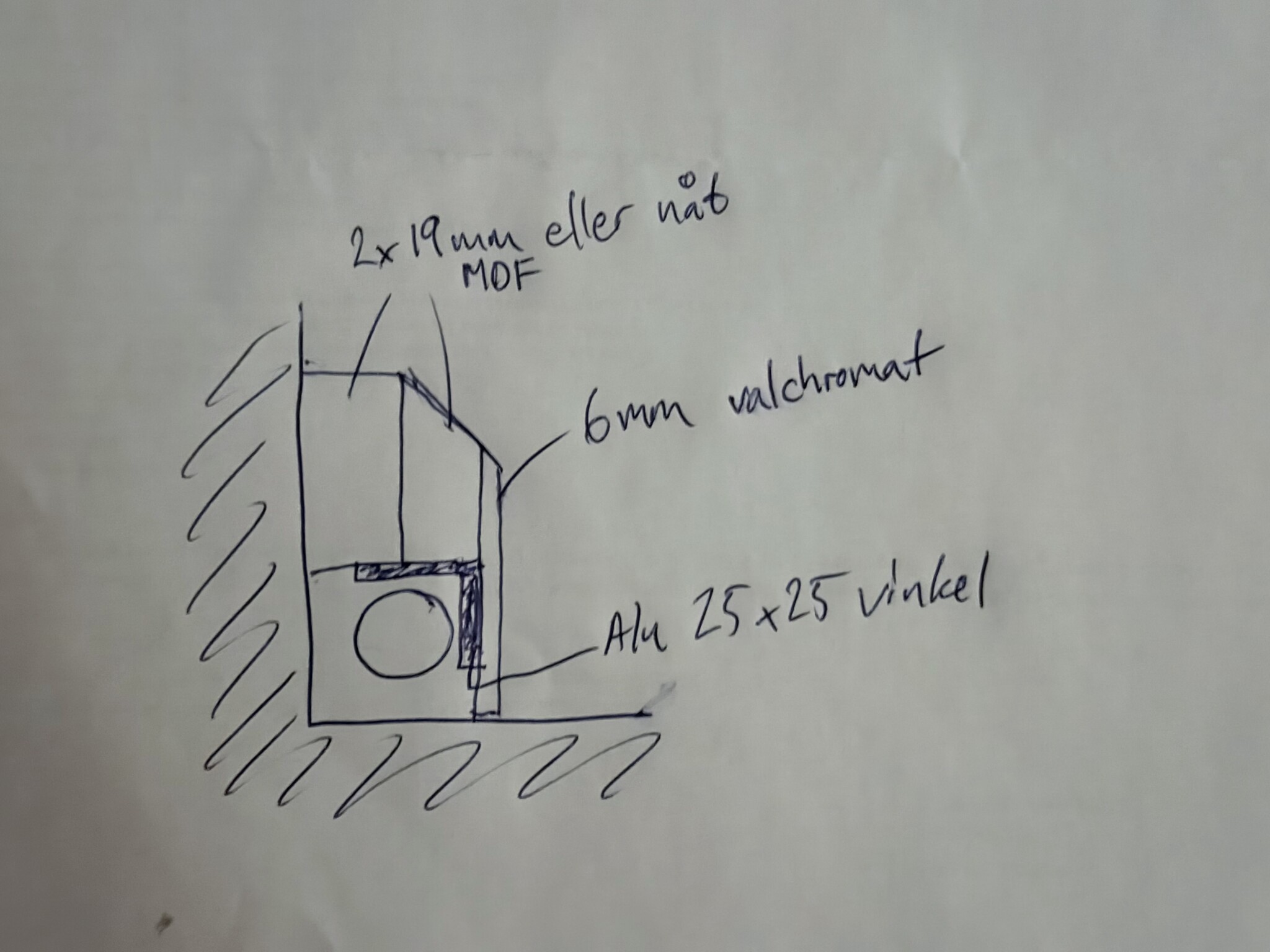

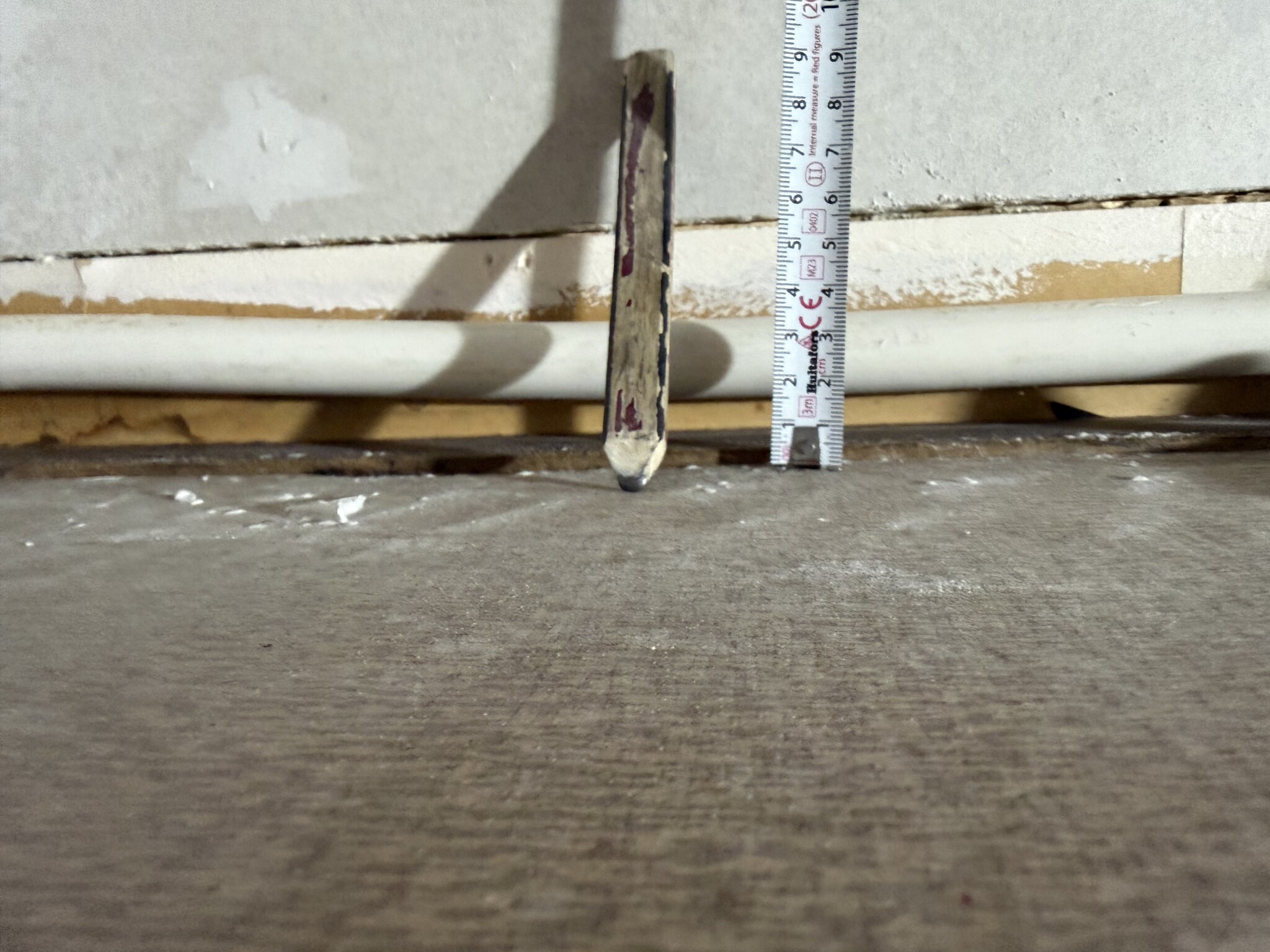

Men man vill ju ha dem så smäckra som möjligt, de blir stora nog ändå. Rörutrymmet måste vara ca 40x40 mm i mitt fall, kanske mer i hörnen, så avståndet från utsida sockel till innervägg är åtminstone 46 mm om man väljer 6 mm valchromat. Men då krävs kanske en alu-vinkel på insidan som förstärkning? Valchromat ytterst pga fukttrögheten (torka golv/läckage vattenrör/slarviga ungar).
Vad tror ni? Är 6 mm starkt nog utan förstärkning bakifrån?
En bra fråga. Du har inte ngn sådan bit att testa hur hållbar den är i 6 mm? Är det skillnad mer än fukttålighet på Valchromat och vanlig mdf, annars duger väl en bit vanlig mdf att testa med?
Om det finns plats att lägga en 3 - 12 mm tjock list (masonit, trä, mdf) på golvet under rören och mot väggen så blir det ett mothåll nertill vilket bör göra att det krävs ngt tungt, hårt och mer eller mindre vasst för att slå hål på 6 mm list. Det skulle förvåna storligen om inte det skulle hålla.

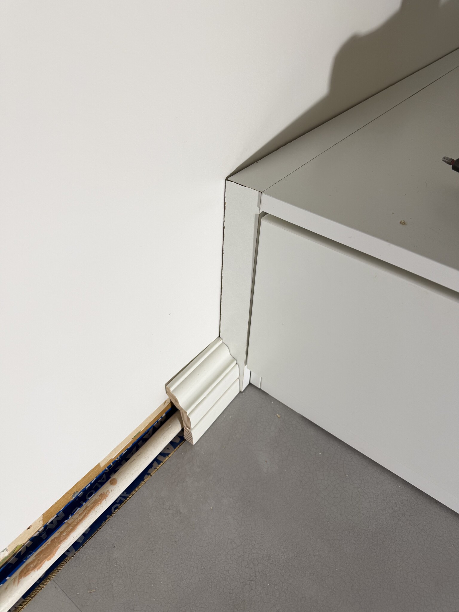

Provar med en svanhalslist + ventilerad golvsockel.
  • Svanhalslist och ventilerad golvsockel installerade i ett hörn, med synliga rör längs golvet.
