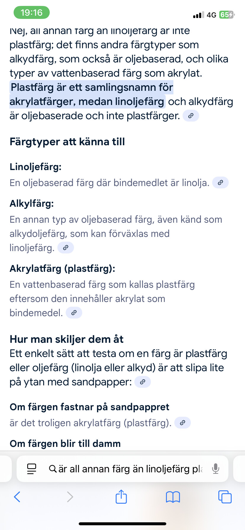

Ordet "plastfärg" är något som oftast används av linoljeevangelister. Jag menar såklart dagens moderna fasadfärger. Är inne på ditt spår att dagens morerna färger har utvecklats och blivit bättre.T Thomas_Blekinge skrev:

När det gäller plastfärgsbegreppet så är den mesta "moderna" färgen idag någon form av plastfärg då den använder akrylat, polyuretan eller andra plaster som bindemedel. Så det är inte missvisande.

En stor fördel med linoljefärg är att samma färg går att använda till det mesta. Vi har använt samma färg till panel, snickerier utvändigt och invändigt, radiatorer, stuprör, metallbeslag osv osv. Går du till en färghandlare försöker de sälja på dig en färgtyp till varje användningsområde. Men då är vi nöjda med den halvblanka/halvmatta ytan som linoljefärg utvecklar över tiden. Vill man ha olika glans kan man jobba med att tillsätta linoljelack eller soloxiderad linolja. Har inte testat det.
