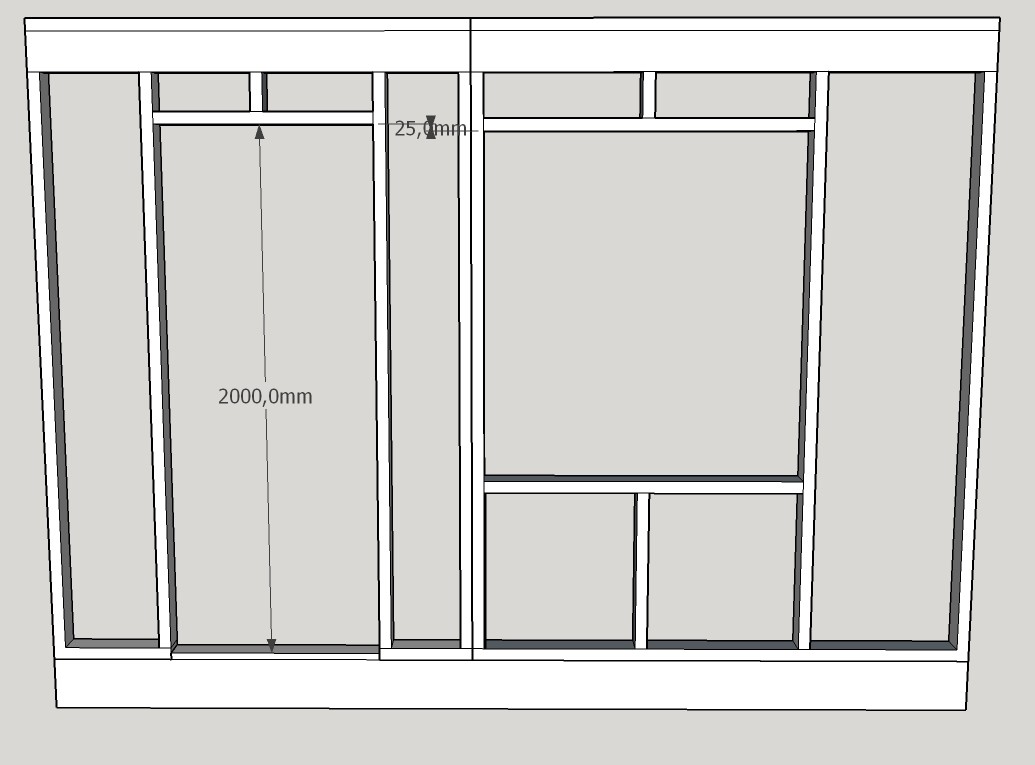

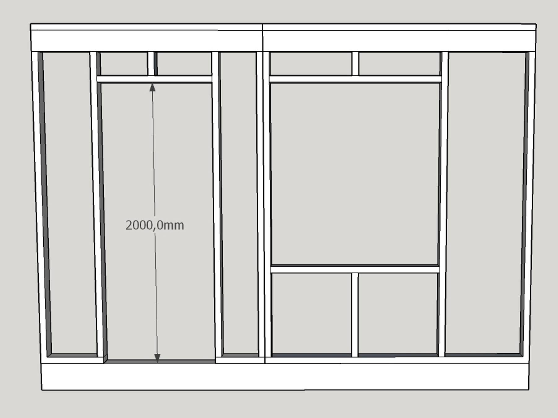

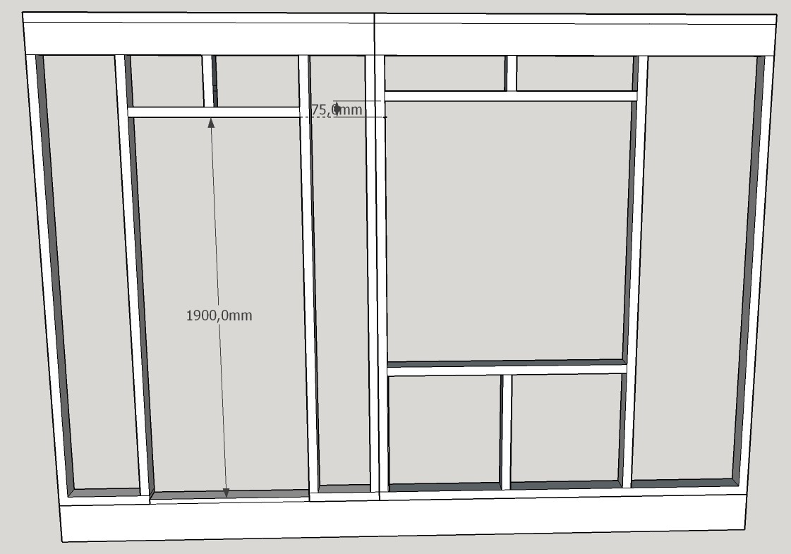

Här kommer några bilder för att illustrera det hela:
Bild 1: Dörrkarmen vilar på golvbjälklaget. Dörrbladet hamnar i nivå med innergolvet, inte bra.
Bild 2: Dörren är upphöjd 25 mm och hamnar i rätt höjd över golvet, men övre kanten hamnar då högre upp än fönstret.
Bild 3: En 190-dörr (195 verkar inte finnas) upphöjd 25 mm. Överdelen hamnar lägre än fönstret.
Jag inser att alternativ 2 och 3 kan båda fungera om man har olika breda foder till fönster och dörr. Men det skulle vara intressant att veta hur man praktiskt brukar lösa ett sånt här litet dilemma. T.ex, om man inte kan linjera dörren med fönstren, bör dörren sluta under eller ovanför fönstren i överkant för att det ska se okej ut?

Hur långt är det från närmsta fönster på befintlig byggnad till fönster och dörr på tillbyggnaden?Buildgates skrev:
Om det är några meter emellan tror jag att man har svårt att se en höjdskillnad på 25 mm mellan fönstren.
Tillbyggare
· Hallands län
· 415 inlägg
Du kan ha rätt, även om ögat är väldigt känsligt för avvikelser. Avståndet mellan fönstren är bara 2-3 meter så min gissning är att det syns. Däremot är det säkert bara man själv som ser det. Men att höja fönstret kan ju faktiskt vara den bästa lösningen.

Jag förstår inte det här med 2000 och 1900 mm dörrar!
En normal innerdörr är väl 21x9, en ytterdörr 21x10.
Då är portbladet ca 2040 mm högt.
Om vägghålet är 1900 blir alltså dörren alldeles för låg, så vi som är 1,88 m långa kommer att dänga skallen i dörrkarmen. Inte trevligt alls!

Tillbyggare
· Hallands län
· 415 inlägg
Detta är en sommarstuga med vägghöjden (golvbjälklag till takfot) 2400 mm. Med taköverhäng + hängränna blir det därför väldigt tajt att få in en 2100-dörr. Nu är det heller ingen regelrätt entrédörr, utan en altandörr det är frågan om och då tycker jag inte det gör så mycket om det är lite trängre att ta sig in och ut. Men visst kan man få böja sig lite, fast hellre det än att inte ha någon dörr alls.

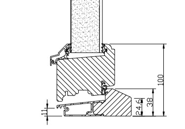

De dörrar jag tittat på har alla en tröskel på c:a 25 mm, men det kanske inte är skrivet i sten att det måste vara så? Men du har ju absolut rätt i att i.o.m. att dörrkarmen kommer upp 10 mm så kommer det ju ändå inte vara något problem - härligt!! Så mycket huvudbry för ett icke-problem!mattias1jonsson skrev:
25mm känns lite. Borde vara på utsidan då? Där dörrbladet går in mot tröskeln. Men du kanske ska ha så dörren öppnas inåt?Buildgates skrev:
Men ja det borde lösa sig oavsett

Här är ett exempel på tvärsnittet av en altandörr jag tittat på:mattias1jonsson skrev:
Dörren ska öppnas utåt, och på den sidan är tröskeln alltså bara 11 mm. Måtten kan säkert variera, men i detta fall är insidan 2,46 mm och det bör ju alltså räcka till.
Tillbyggare
· Hallands län
· 415 inlägg
24,6 mm närmare bestämt...
