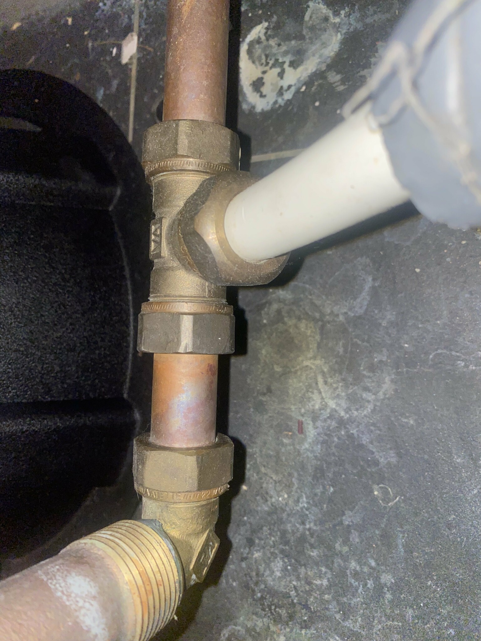

Har vatette t-koppling enligt nedan bilder.
Vill nu lossa kopparröret från ena sidan och montera en 90-graders koppling direkt på t-kopplingen istället.
Hur gör man det på mest korrekt sätt?
Vatette 90 graders koppling med invändig gänga och lin/pasta på t-kopplingens gänga?
Eller finns det någon annan lämplig lösning från Vatette? Används dubbelmutter i detta läge?
Har inget emot att raspa gängorna och använda lin och pasta direkt på t-kopplingen men tänker att det kanske finns annan bra färdig lösning från Vatette för detta ändamål som någon känner till!

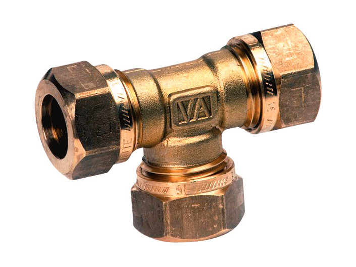

Vatette t-koppling i mässing med tre anslutningar, används i VVS-installationer.

I första hand, en 90⁰ klämringskoppling samt dubbelmutter.
I andra hand, en planadapter samt 90⁰ böj med löpmutter.

22mm VA har inte rörgänga utan en metrisk fingänga så det finns inga rördelar att bygga vidare med, dubbelmutter eller en liten snutt kopparör funkar.

Tack! Blir dubbelmutter!
