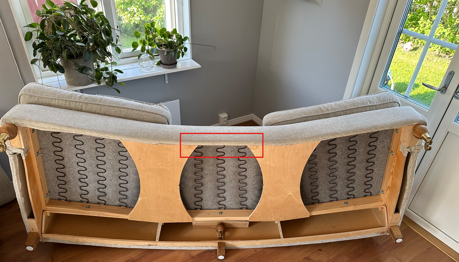

Vi har precis köpt en begagnad soffa. Denna knarrande fruktansvärt mycket och kollar vi under den har en limfog mellan en plywoodbit och två träklossar släppt vilket gör att stommen ”glappar”.
Jag tänker limma om denna med vanligt trälim. Det är dock ganska tajt att komma åt då jag inte kan ta isär så mycket som jag vill utan att ta bort klädseln. Jag kan vinkla ut klossen ca 10mm och kan nog komma åt att applicera limmet med en glasspinne eller liknande.

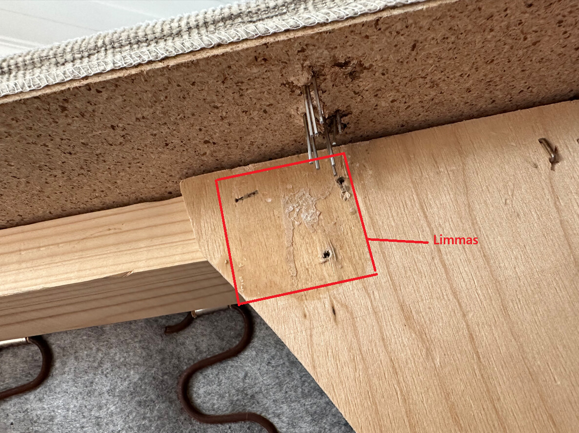

Ja det är viktigt att få bort allt gammalt lim. Någon form av PU-lim funkar förmodligen bättre för just detta.

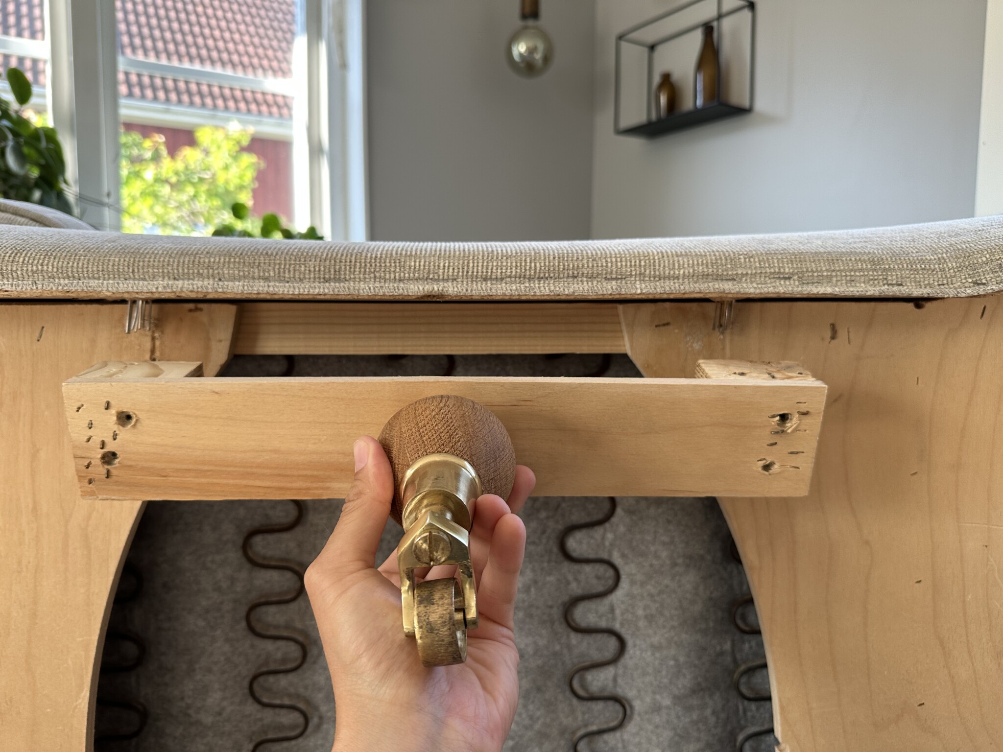

Nu har jag kollat lite mer på soffan och det var inte några större problem att få bort delen som ska limmas om. Såhär ser det ut:

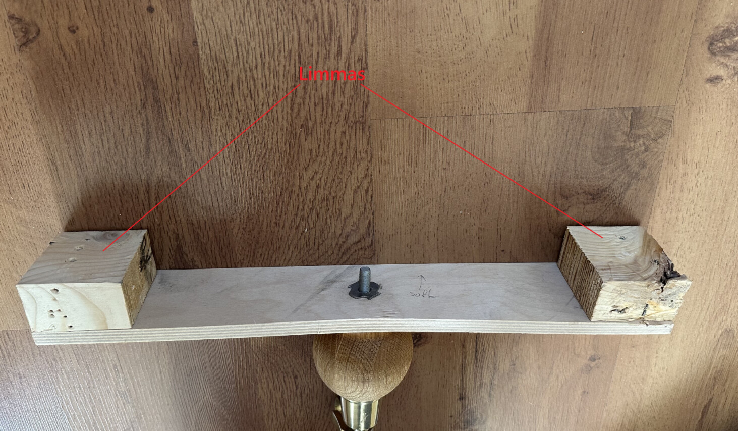

Här är delen som ska limmas om:
Sitter här på soffan
Ytor som ska limmas:

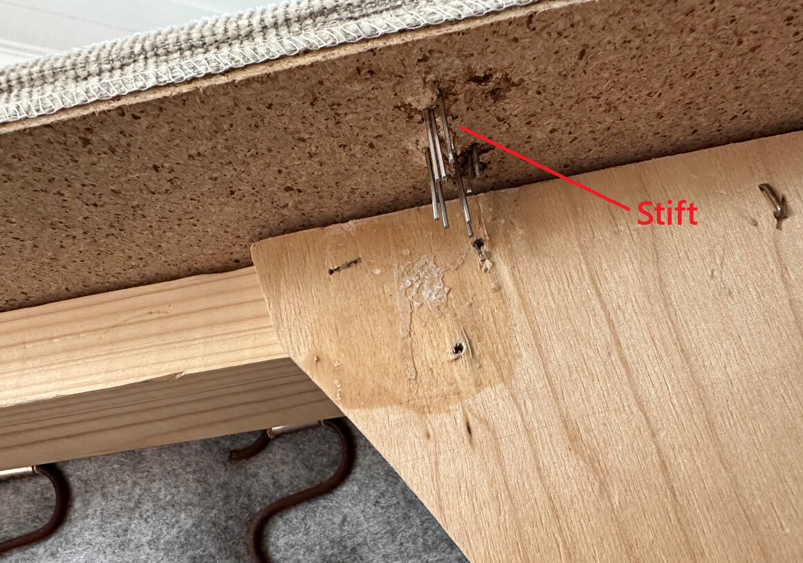

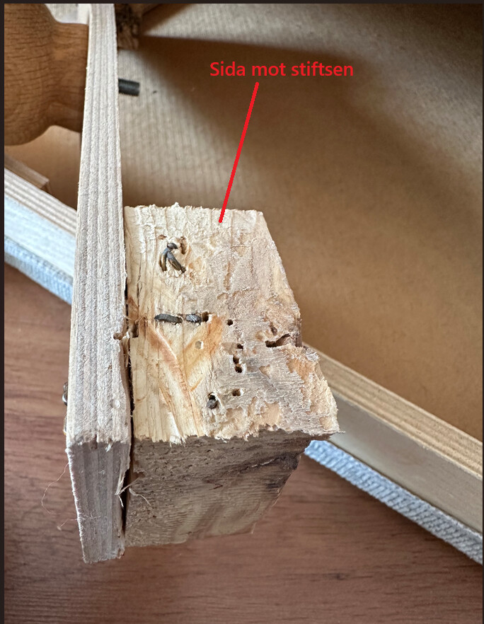

Mot soffans framkant sitter en spånskiva som har spikade stifts in i klossen, jag behöver ta bort dessa men vet inte om jag ska ersätta med något annat? Dessa borde inte ta ta upp någon kraft och har ganska kass yta så funderar på om jag bara kan låta dessa vara efter jag har knipsat av stiften? Det går att sätta en metalvinkel mellan kloss och spånskiva i efterhand om det skulle behövas, bra/dålig idé?

Överbrygger tomrum bättre. Vissa tror att PU limmets tendens att skumma upp gör att det fungerar mot ytor med dålig kontakt men det härdade skummet har gör väldigt lite för hållfastheten.SSSS skrev:
Exakt som Pettman skriver så bubblar de upp och fyller tomrum. Eftersom det inte är troligt att du får bra limytor utan halvdana limytor är detta att föredra framför vitlim (aka vanligt trälim) som inte fyller alls.
Dessa bygglim, åtminstone Superfix, är PU-lim, men med framförallt annan konsistens och förpackning jämfört med den du länkade.
Ett annat alternativ som förmodligen är bättre är att ersätta klossarna och plankan med något bredare så att du får fräsch yta utan lim och massa spikstift. Då kan du använda vanligt trälim för att limma dem. Viktigt att du har dem under lagom mycket press dock.
