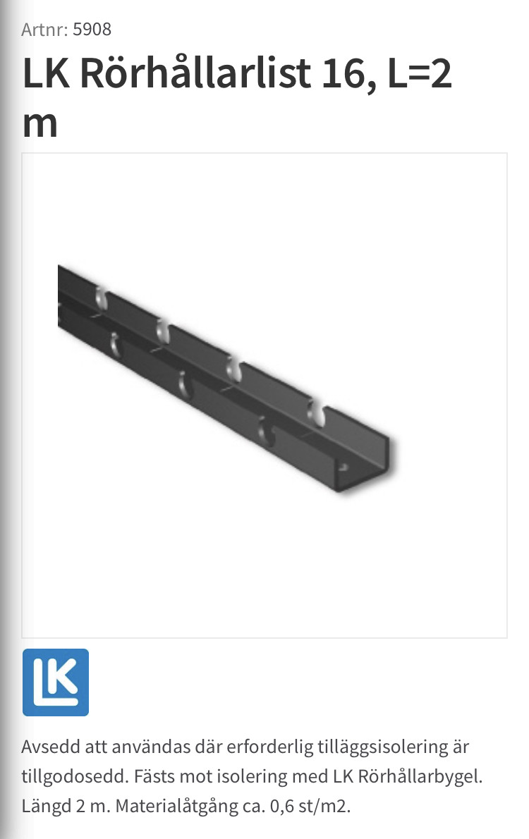

Jag är i tagen med att lägga golvvärme på min övervåning. Bjälklaget är i betong och skall lägga 16mm golvvärmeslang från LK systems. Tanken var först att fästa rören med klammer med spikplugg. Dock så har det visat sig att det ligger en hel del el-rör i den översta fin-satsen på betongbjälklaget. För att inte riskera att borra i ett med ett av mina 2000 hål, funderar jag nu att limma fast rörhållarlist istället. Dessa är ju avsedda att skruvas, skjutas eller spikas fast. Vad tror ni om det? Kommer det fästa om jag primar och limmar dessa med vanligt bygglim?
  • LK Rörhållarlist för 16 mm golvvärmeslang med specifikationer och installationsinstruktioner.
