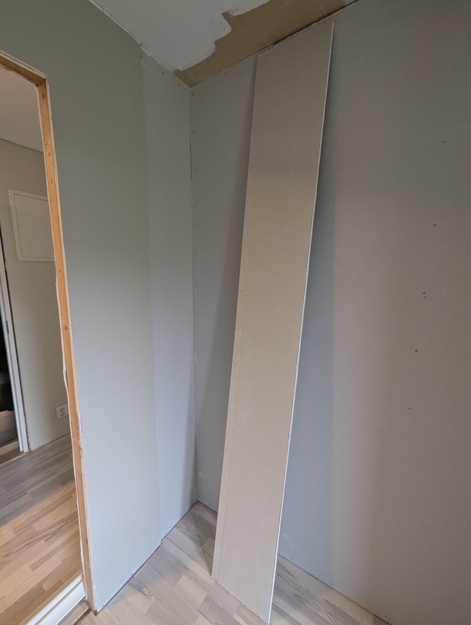

Har en 30cm bred gipsskiva som behöver sättas upp på en annan gipsskiva.
Det finns inga reglar bakom vid långsidorna att fästa den mot.
Räcker det med PL400 eller vad har ni för andra rekommendationer?
Tänkte om man skär bort en bit från befintliga gipsskivan och sätter små stödreglar bakom, men kanske PL400 är snabbare och fungerar bättre.
Det är 13mm gipsskiva.
Tack på förhand

Det kommer hålla med ett starkt lim som pl 400 eller liknande.
kan vara bättre att använda pl 600,fäster snabbare
Jag har limmat OSB mot OSB ned PL400, det blev väldigt stumt och bra.
Tack.
Tack för alla svar från alla.
Inga problem alls att limma.
