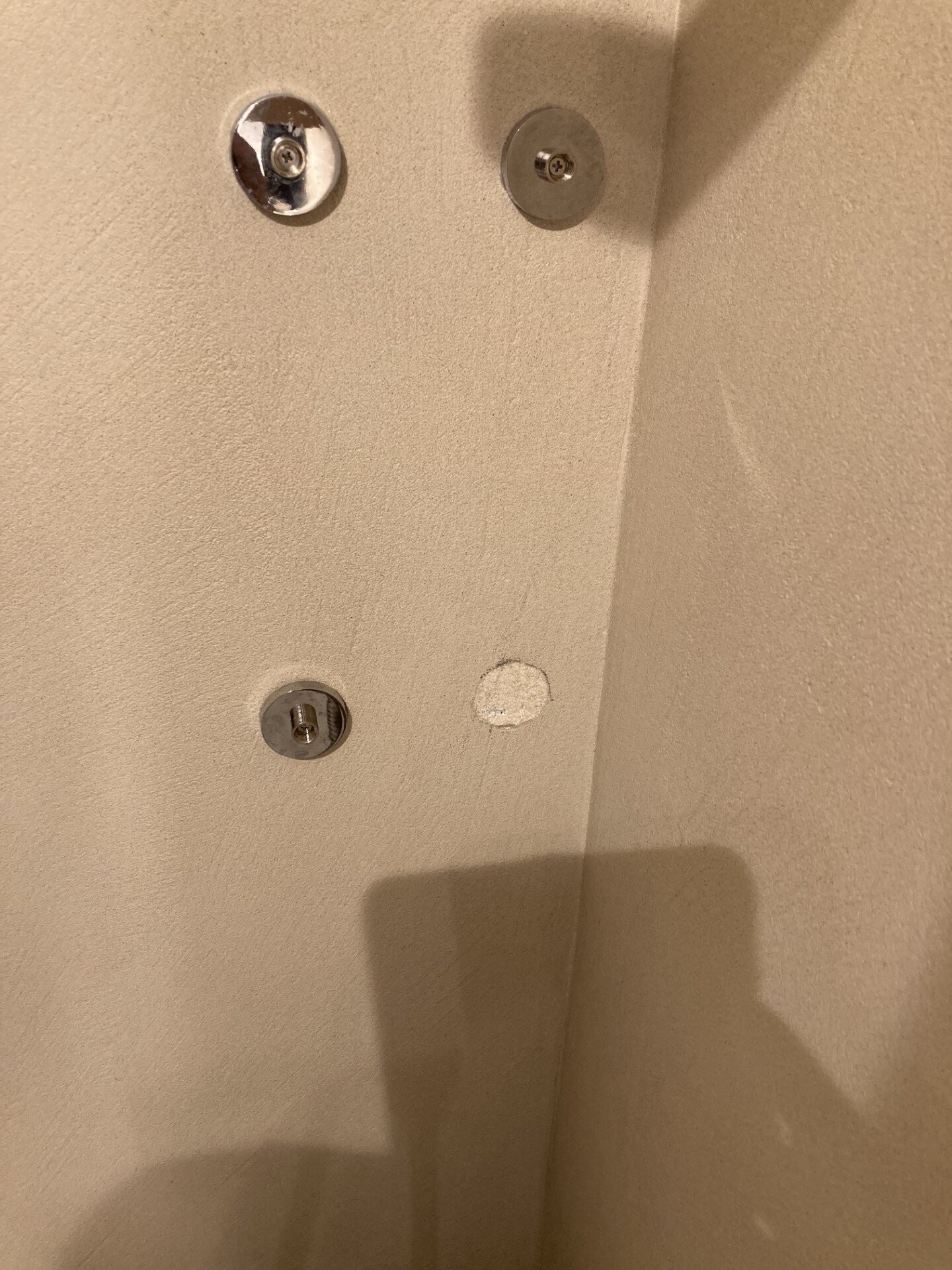

Hej! Vi gjorde nyligen om vårt badrum med mikrocement och försökte för ett par veckor sedan limma upp hållare för olika typer av duschprodukter. Redan efter någon dag så började flera av hållarna släppa och när vi googlade limmet som kom med hållarna stod det online att det inte fungerade på mikrocement (stod dock ingenstans på förpackningen). Nu har det ju redan hänt och vi behöver hitta en lösning på situationen. Är det någon som har några tips på andra lim som eventuellt skulle kunna fungera? Eller är det bättre att helt enkelt försöka skruva i hållarna istället?
Med vänliga hälsningar, Christoffer
  • Hål i mikrocementvägg där hållare lossnat, med två fästen kvar och limrester synliga.
MrJay
Problemet är att det är det tunna lagret av mikrocement som släpper från väggen. Du kan prova med Sugru som vanligen fäster bra men om det inte fungerar - håltagning är enda rätta alternativet.
