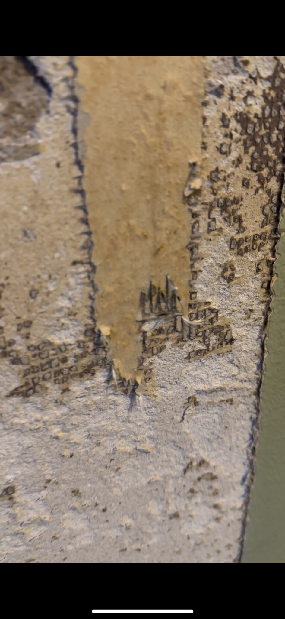

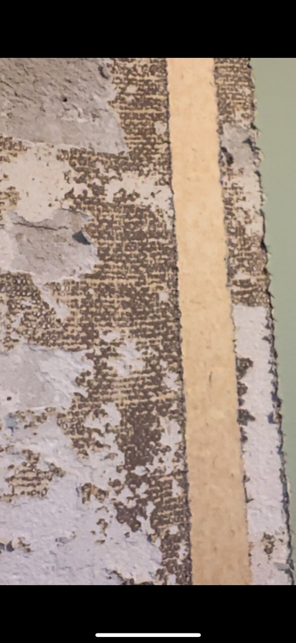

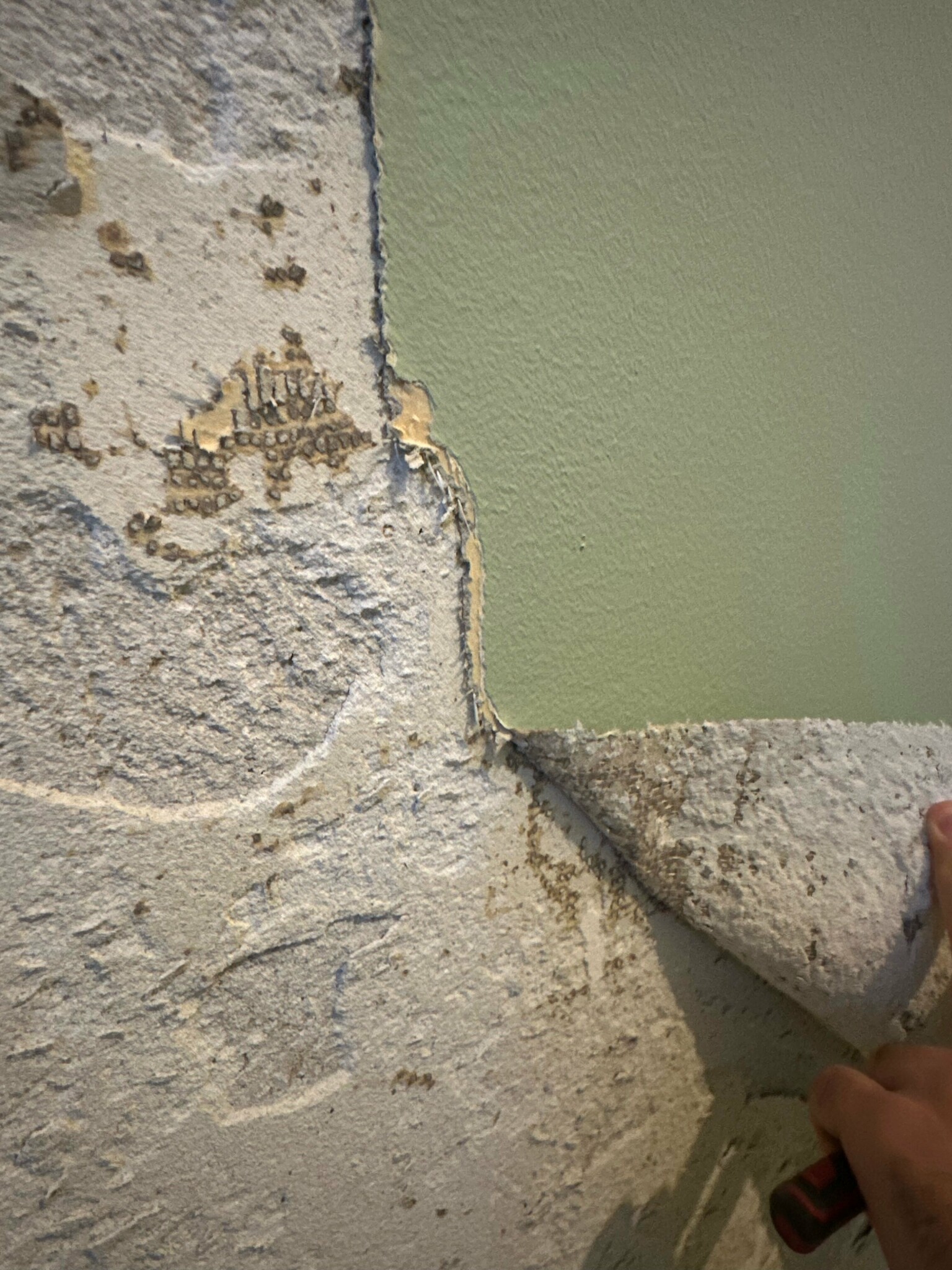

Är nyinflyttad i 30-tals lägenhet. Har både läst allt som föreningen publicerat samt frågat styrelsen om det förekommit någon form asbest i boendet.
Alla sa nej men blev lite orolig när jag började riva bort befintliga tapeter och såg en glasfibervävnad med något brunt lim bakom, i endast ett av rummen, slutade nästan direkt.
Är det någon som på rak arm som kan ge några synpunkter om detta? Se bilder.
Tänkte ta in någon expert för att analysera och ta värden innan jag fortsätter, vill heller inte att vi bor där tills vi fått ett ok från en expert, nu råkade vi sova där en natt i all byggdamm men inget att göra åt det i efterhand.

Glasfiberväv var nog inte vanligt förrän på 80-talet, dvs. efter man hade slutat använda asbest i hus. Asbesthaltigt lim brukar vara svart och inte svagt brunt. Men enda sättet att veta säkert är att skicka in ett prov för analys, man skär alltså själv bort lite material som man skickar iväg till ett labb och får ett svar 2-3 dagar senare. En expert kan inte ta provet på något säkrare sätt än vad du kan göra själv.
