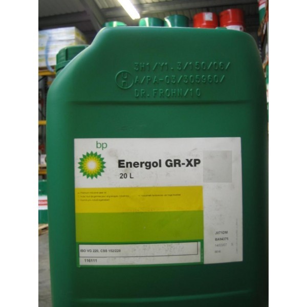

Jag letar efter växellådsolja till mitt matarverk (Univer). Olja skall motsvara någon av följande:
Mobil Mobilgear 630
Shell Omala 150
BP Energol GR-XP 150
Jag skulle tro att det är en ganska tunnflytande historia. Jag har kollat på OKQ8, Mekonomen och Biltema, helt utan resultat. Ska kolla Swedol imorgon. Någon som vet var man kan få tag på 1-2 liter av denna olja?

Här finns BP-oljan hos en spansk webshop iaf:
http://www.lubricalia.com/shop/en/gears/117-bp-energol-gr-xp-150-20-l.html
76 euro + spansk moms å frakt för 20 liter...
