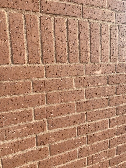

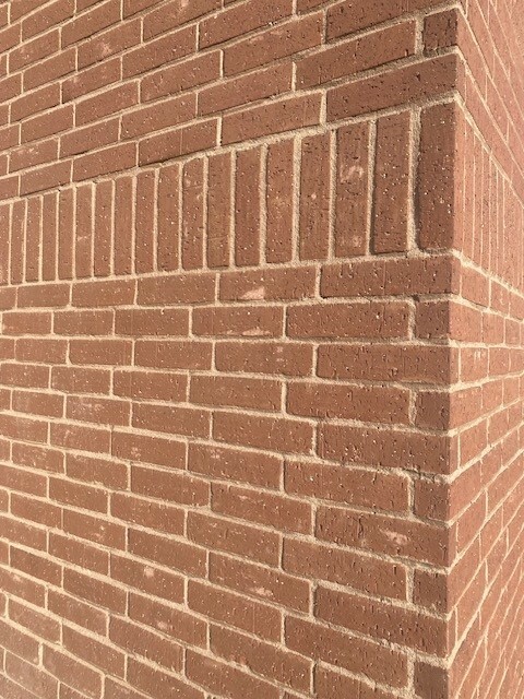

Letar efter fasadtegel som på bilden 65x250 mm. Vad kan man köpa den?
Hej! Jag behöver några kvadrat meter av detta fasadtegel. Vet inte vad man ska hitta den?

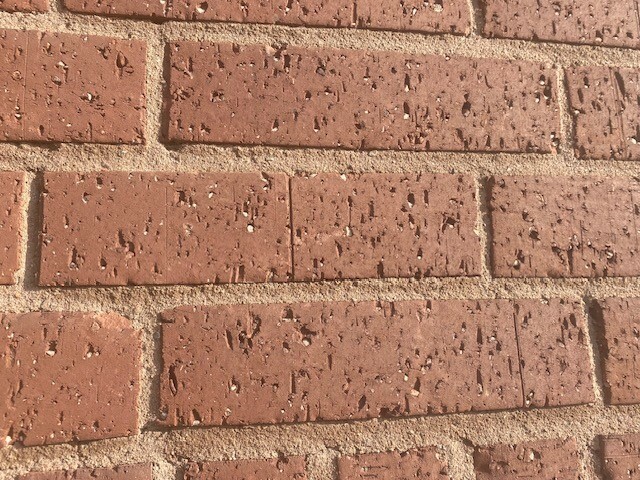

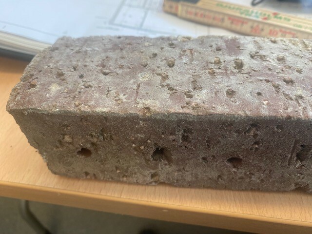

Är det verkligen 65mm? Om det är 62mm så är det säkerligen svensk SNF-standard på 62x250x120. Du har halvsten som är grovt spånad (själva hålen i ytan). Tegel brukar inskaffas från lokala tegelbruk åtminstone fram till slutet av 80-talet. Kolla med lokala byggfirmor, grannar och kommunen.
Typ denna från nerlagda Haga tegelbruk:
https://www.beijerbygg.se/privat/sv...asadtegel-rod?nocache=true&facetItemId=140060

Hej Johan! Tegelstenar är 65-67 mm tjocka och 60 djupt ( 65x250x60), beror på vilken man kollar. Huset var byggt 1973.Johan Gunverth skrev:
