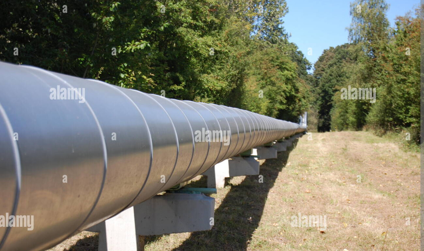

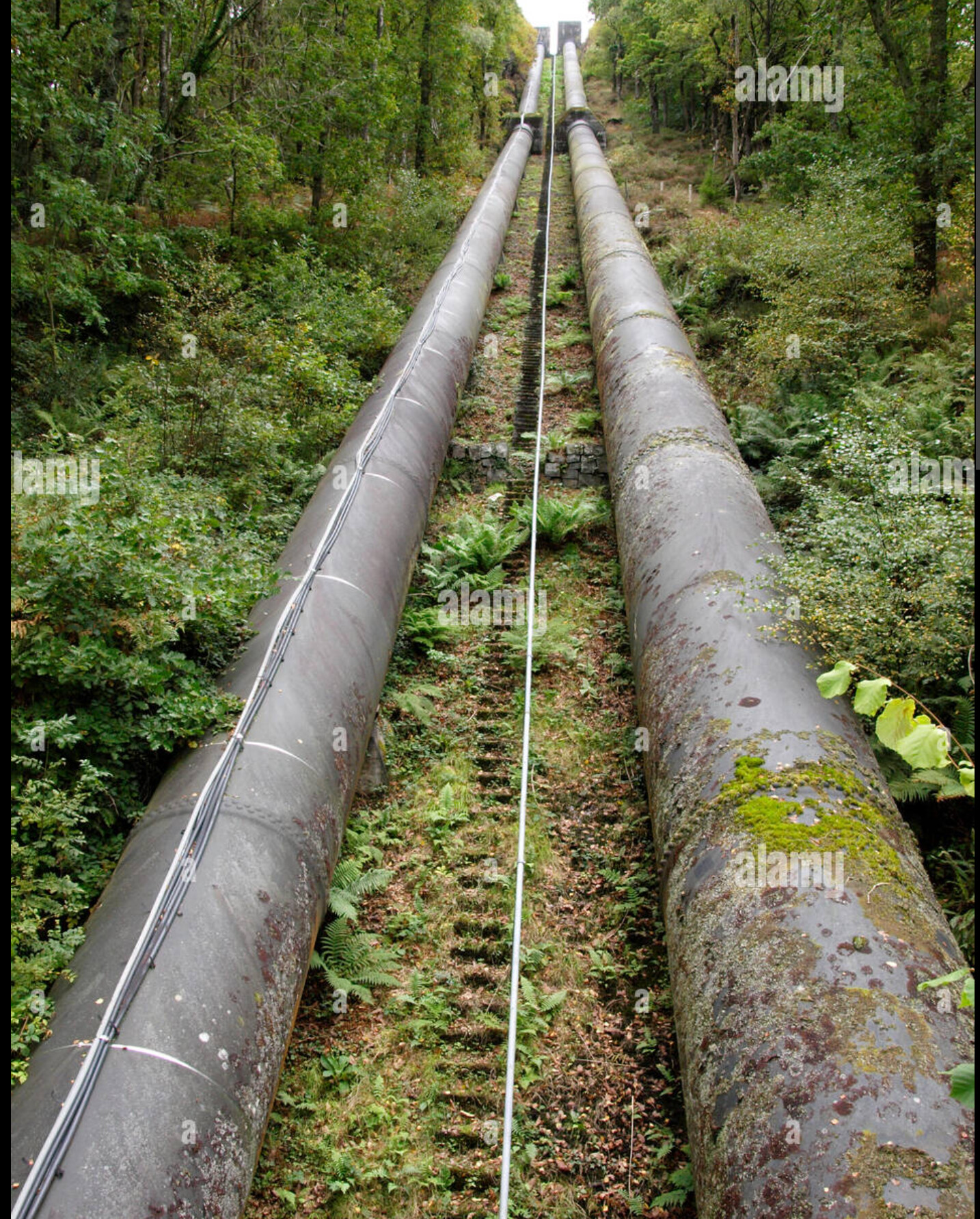

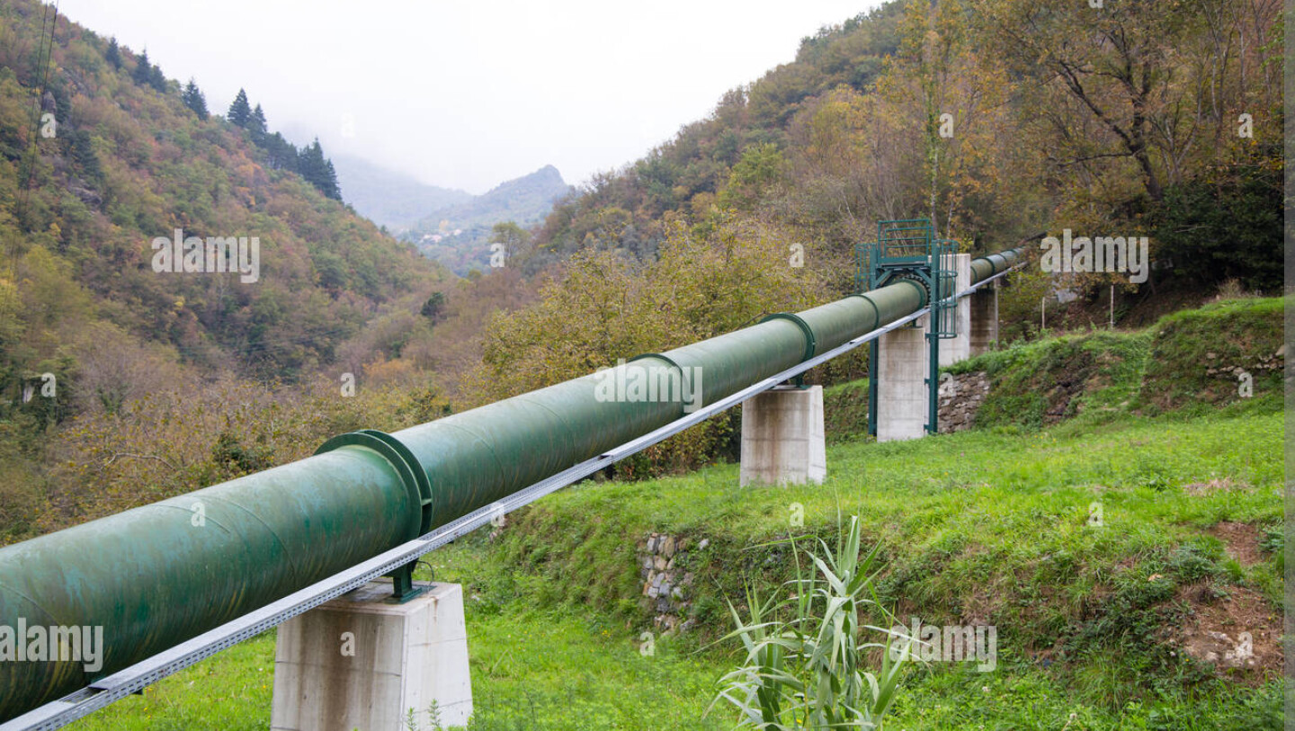

Det var verkligen svårgooglat😅
Närmsta jag hittade... Fel dimensioner
