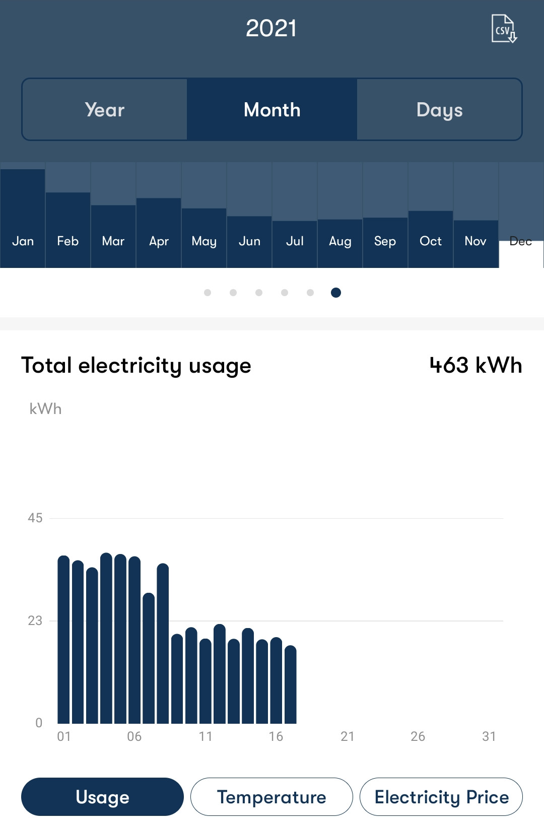

Fortfarande ligger förbrukningen på ca 18-22kWh/dag sen felanmälan.
Tycker att det är intressant, för jag är övertygad om att något fel har förlegat hos Vattenfall, problemet är att det är ju nästan omöjligt att bevisa och att få rätt. Det är den hjälpen jag helst vill se här. Dvs hur jag kan argumentera mot Vattenfall.M Micke_xyz skrev:
Ja. Du har rätt. Jag felanmälde den 8e och från den 9e verkar debiteringen stämma med mätarställningen och min egna uppmätta förbrukning. Problemet nu är att Vattenfall säger att de aldrig sett något fel samt att de inte varit inne och ändrat några siffror alls, att siffrorna alltid varit rätt. Därför har jag inget case att kräva ersättning.Dowser4711 skrev:
Ja, nu har du ju kontrollerat att mätaren visar siffror som verkar rätt och rimliga.
Då återstår bara att se att de siffrorna också är samma som vattenfall presenterar för dig.
Om det mot förmodan skiljer sig så verkar ju den viktigaste spelaren, elmätaren, iallafall visa rätt och du får kontakta kundtjänst så att de löser problemet.
Hur gör jag nu för att få rätt mot Vattenfall?
Hur? Jag kan ju inte gå bakåt i tiden och fotografera mätaren som jag gör idag.E elmont skrev:
Det jag kan göra är att försöka visa att elförbrukningen inte varit rimlig med de förbeilareusom jag har. Men det blir ju inte bevis i sig
Menar du att mätaren nu är justerad så att den visar rätt efter den 8:e och att alltid innan visat fel?EddieHansson skrev:
Det kan jag inte veta. Antingen fel på mätaren eller fel hos Vattenfall i deras rapportering. Men fel innan har det nog alltid varit. Hela året har vår förbrukning enligt vattenfall varit väldigt hög, även när det varit gynnsamt väder. Jag ligger idag på halva förbrukningen än vad jag betalade för i maj, juni, juliK Kane skrev:
