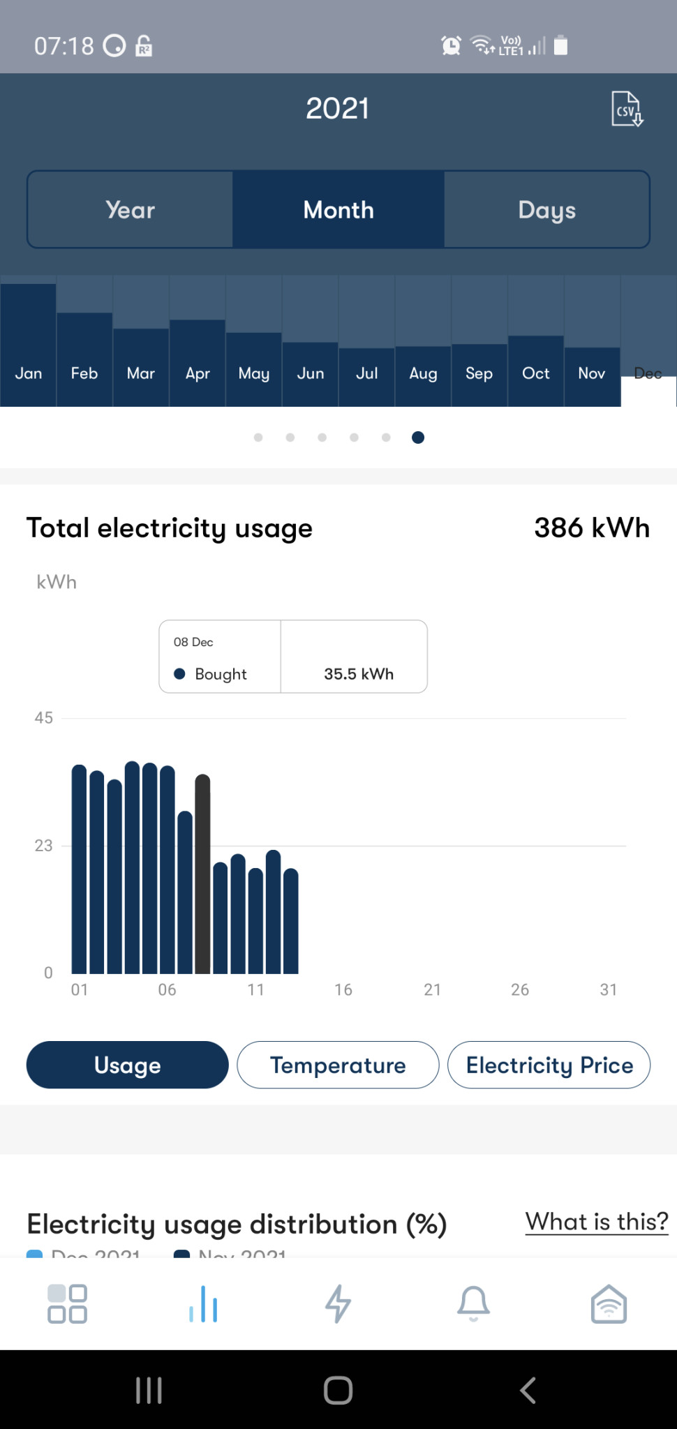

Leta eltjuvar. Förbrukningen stämmer inte!
Problemet verkar vara feldebitering och inte att huset förbrukar för mycket, och få hjälper det nog inte att jag byter avtalsformL Lakritsianen skrev:

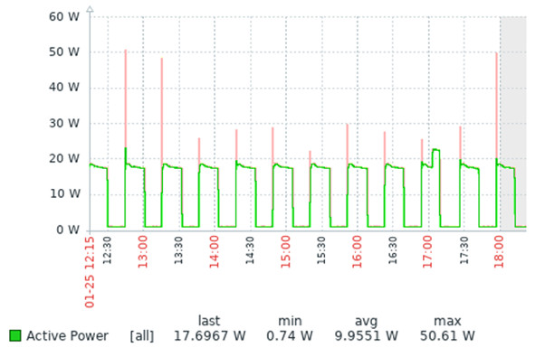

Jag äger en lillebror till Whirlpool W390FO.A Arnodt skrev:
Den frysboxen heter Whirlpool W204FO, den är varvtalsstyrd och på 204 liter.
Här nedan är en mätning av effekten (ca 10W) till min frysbox Whirlpool W204FO när man inte lägger in eller tar ut något ur boxen. Omgivningstemperaturen är ca 15 grader.
Med dagens välisolerade och varvtalsstyrda frysboxar klarar man sig med mindre än 30 W i medeleffekt. Har man en äldre och/eller en mindre välisolerad frysbox används ofta en högre medeleffekt.

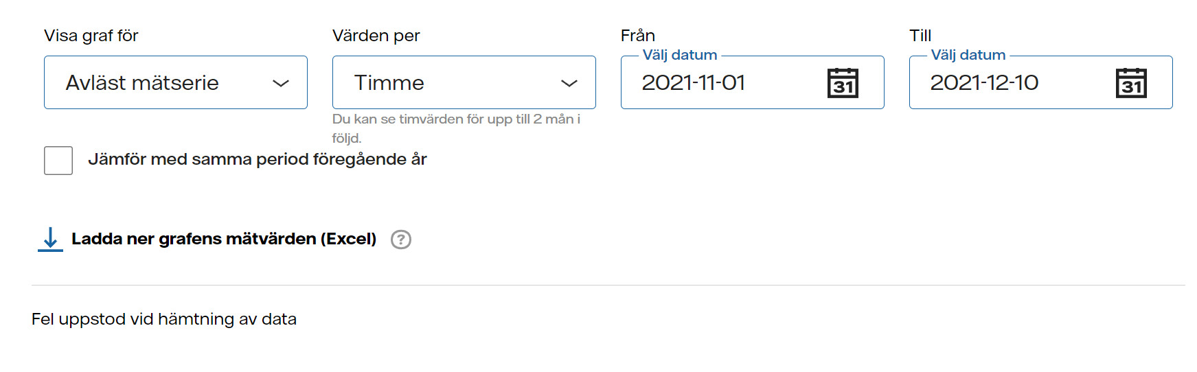

Tyvärr inte! Jag får bara felmeddelanden när jag försöker ladda ner Excel-filen eller välja timvärden. Det har inte fungerat sen jag felanmälde...A Arnodt skrev:EddieHansson,
får du något förnyat excel-ark från Vattenplask AB, med korrekta förbrukningssiffror.
Greenly går väl in och läser dessa data på Vattenplask AB hemsida och bearbetar dem och presenterar dem i sin Äpp som du ser på mobiltelefonen. I den bearbetningen av Greenly, kan datan oavsiktligt förvanskas. Programmerigsfel eller liknande.

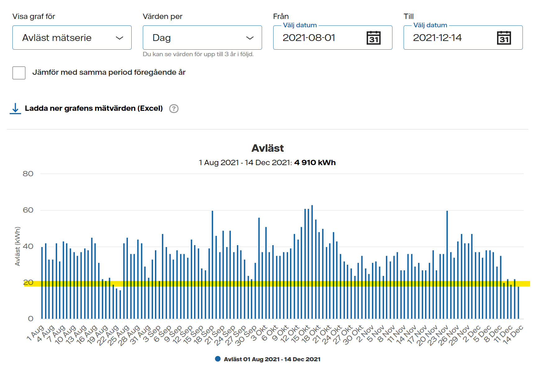

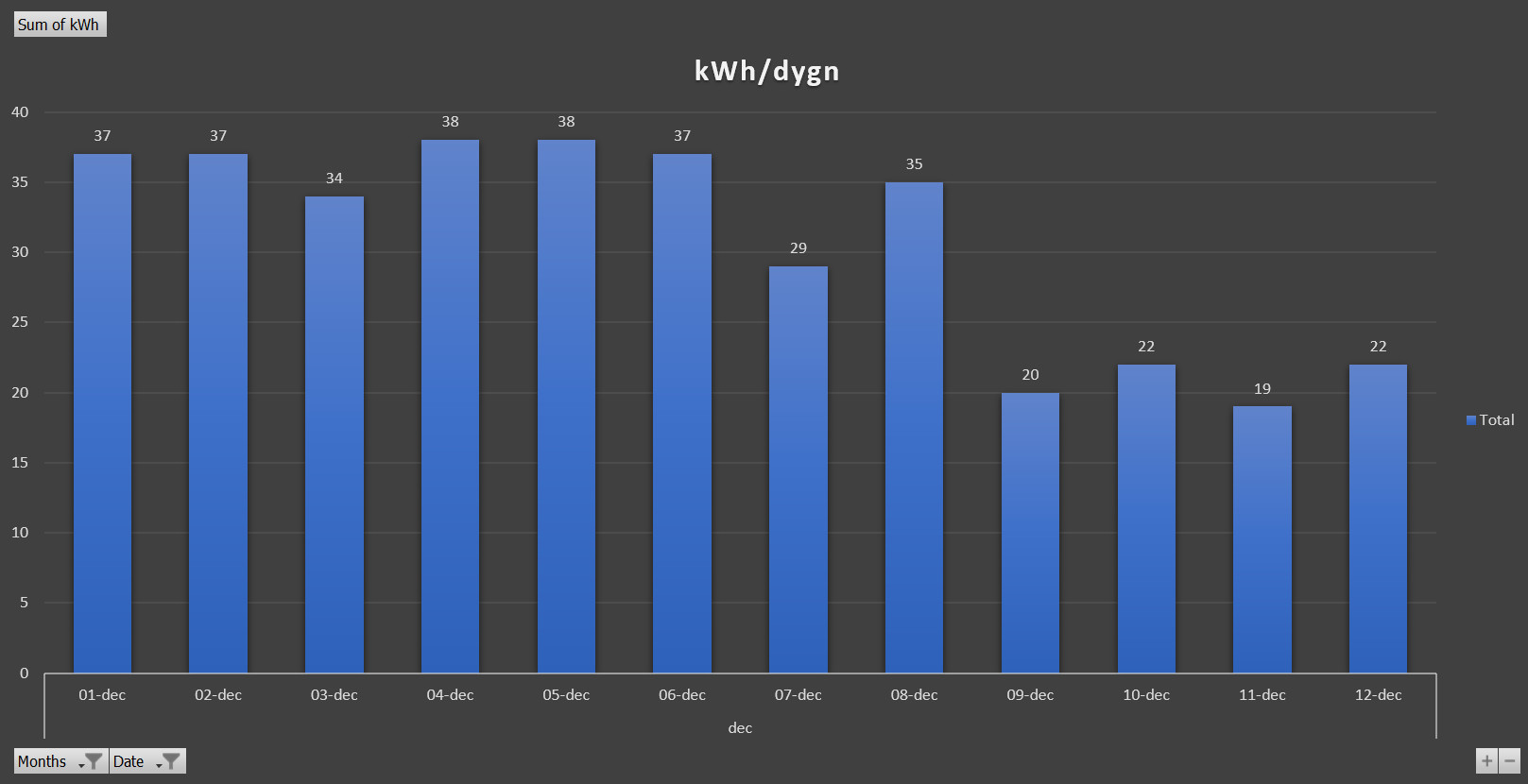

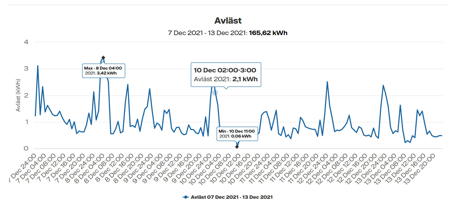

Däremot fungerar det att få dygnsvärden. Där kan vi se att de justerat ner den 6e december från 42kWh till 37kWh. Inga tidigare dagar är justerade. Sen från den 9e december är värdena betydligt lägre på ca 20kWh/dygn, som stämmer med det jag själv läser av från elmätarens räkneverk.

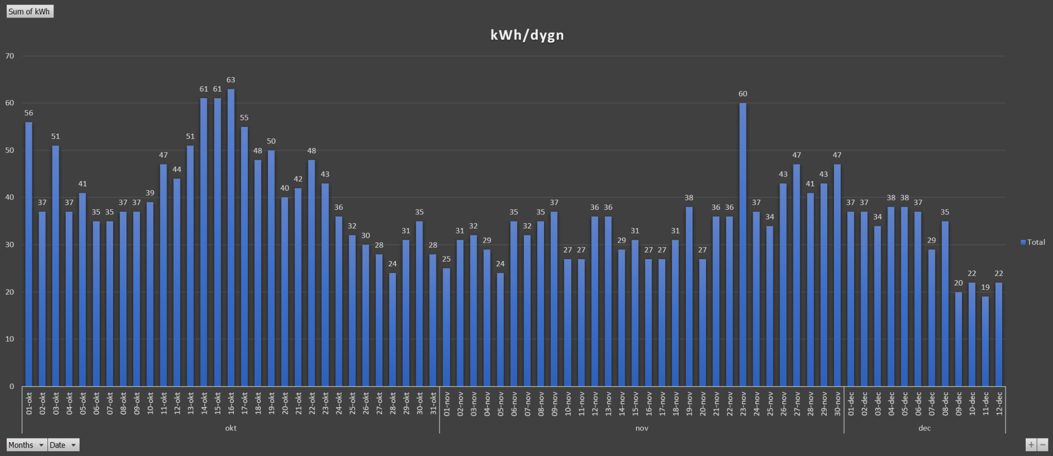

Om vi tittar lite längre bakåt ser vi att jag fakturerats för upp till över 60kWh/dygn i oktober och november. För mig känns det helt omöjligt att kunna nå så höga värden. Momentant kan jag ju såklart nå flera kW i elförbrukning, tex när ugnen värms upp eller om jag kör vattenkokaren eller mikron. Men att konstant ligga på mer än 3kW skulle inte gå med den utrustning jag har hemma.
Har ännu inte hört något från Vattenfall, men det ska bli intressant att höra deras förklaring.

Ja, det är inte det som är felet, utan det blir fel på sidan så jag får aldrig någon fil att ladda ner. Samma sak när jag väljer timvärden. En bugg hos Vattenfall.A Arnodt skrev:Jag har märkt att när jag laddar ner excel-ark från elnätsbolaget(är inte Vattenplask AB) om jag vill öppna direkt utan att spara excel-filen på datorn, då brakar det ihop, går inte. Men om jag laddar ner och sparar excel-filen på datorn och sedan öppnar den sparade excel-filen då går det att öppna.
Men då skulle andra forumsmedlem ha samma problem att ladda ner excel-filer från Vattenplask AB, men ingen har nämnt problem med det. Provat annan webläsare? Provat från annan dator att ladda ner?
Ja, testat med Edge och Chrome.A Arnodt skrev:
Men felet är att så fort jag väljer "Timme" så får jag "Fel uppstod vid hämtning av data", dvs innan jag trycker på länken att ladda ner.
Här är en dagsförbrukning sen 1a augusti. Notera de 4 sista dagarna med 20kWh/dygn. Den 8e felanmälde jag och från den 9e stämmer förbrukningen. Enligt kundtjänst kunde hon inte se att någon gjort något. Hon kunde inte heller se att de justerat ner förbrukningen den 6e december från 42kWh till 37kWh, trots att jag har deras rådata som visar att det är ändrat. =(
Uppdatering. Det verkar vara så att om den 6e december är med i urvalet så fungerar inte grafen som den ska! Väljer jag före eller efter funkar den
Ser fortfarande bra ut med de nya värdena. Vattenfall hävdar fortfarande att min llvp eller nått annat måste ha varit trasigt, men att nu så funkar den igen... Magiskt. Suck.
Någon som vet hur man kan överklaga detta?
