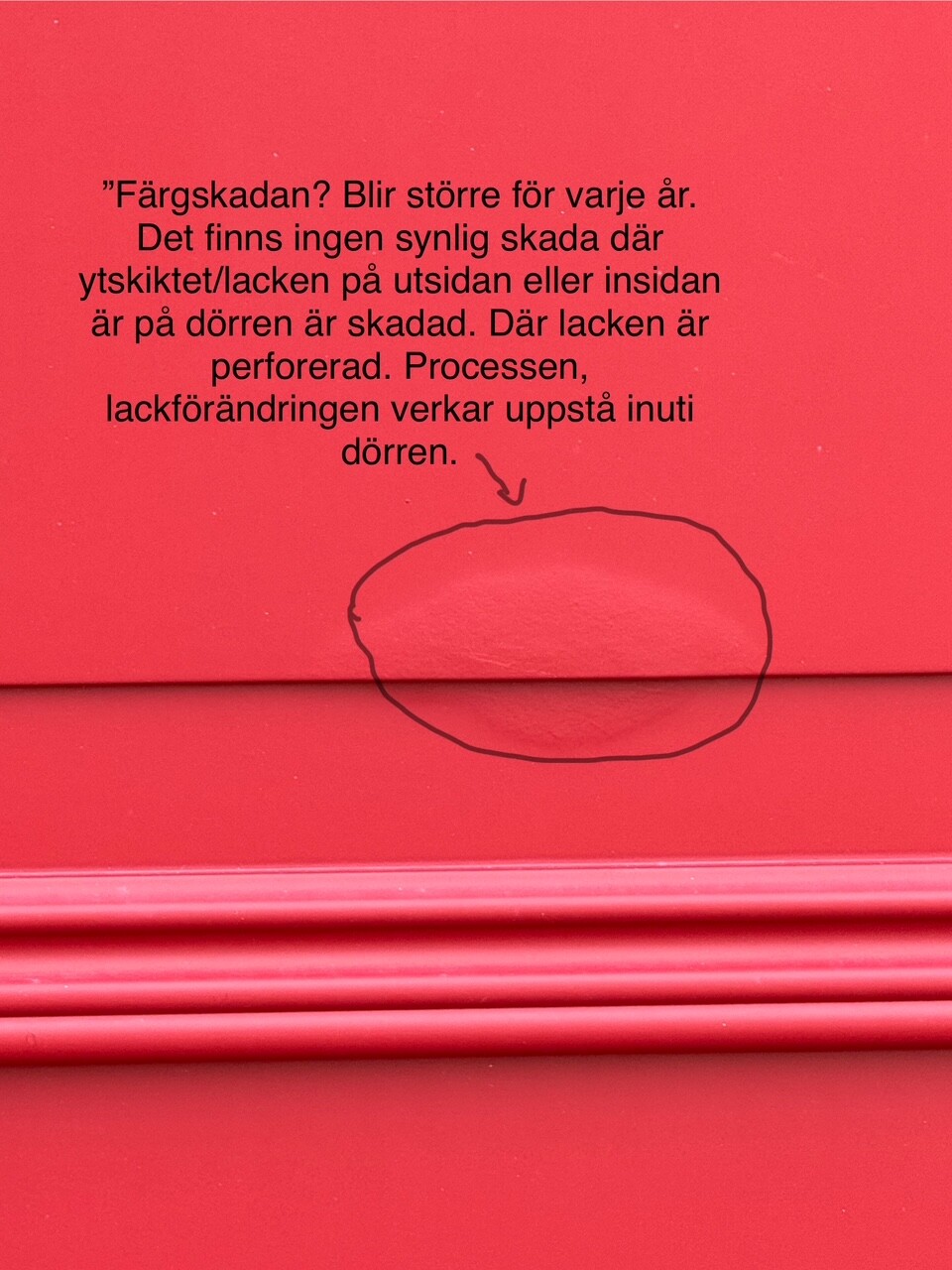

Detta skrev jag till Leksansdörren för att få en förklaring vad det är för felpå dörren.
Har en ”skada” på dörren som växer för varje år. Började för flera år sedan som en liten upphöjning, knappt synbar, men som blir större för varje år.
Finns inga synbara, ”trots förstoringsglas” på ut eller insidan av dörren. Talade med en målare, som tittade på skadan, men kunde inte hitta någon förklaring, förutom att det verkar vara en ”process” som kommer inifrån dörren.
Har ni någon förklaring till vad detta är och hur man åtgärdar skadan.
Bifogar bilder på dörren och skadan.

Vår leksandsdörr är sprutlackad, hur uppnår man samma finish på målningen, efter att man slipat ner och målar skadan?

Något sker ju i träet, men är inte färgen sprucken har fukten kommit in någon annanstans. Typiskt låter det som ett garantiärende men om garantin gått ut är det inte mycket att göra annat än som de säger, slipa till och måla/lacka över.

Det är garanterat för tunt med färg om det inte är ett synligt hål i färgen. Mdf reser sig med en gång om det inte är en fukttålig variant. Sannolikt krävs även ett tak över dörren det har många dörrtillverkare inskrivet.
Felet du visar är ett material (i detta fallet troligtvis en billig/dålig exteriör(eller fukttålig) MDF) som håller på och sväller eftersom den blir utsatt för fukt.
Fukten kan komma genom väldigt små sprickor i färgen, eller vandra igenom ett för svagt färgskikt.
Dörren är byggd av en billigare/sämre variant av exteriör mdf. Sen är den sprutmålad, vilket förvisso blir slätt, men framförallt är billigare än att penselmåla. Slutligen är färgen väldigt tät vilket hindrar fukttransport i ångform, vilket gör att när vatten väl tar sig in har det svårt att komma ut.
Tanken är helt enkelt att man försöker skapa en så tät barriär (färgskikt) som möjligt. Kommer vattnet aldrig in i dörren så fungerar det med sämre material där. Och tekniken fungerar - i ett labb…
Man kan förlänga livslängden på denna typ av dörrar genom att skydda dem från regn och uv-ljus (som bryter ner färgskiktet) och naturligtvis att vaxa eller måla dem. Men jag tycker att det är ett bakvänt tänk kring en ytterdörr.
Detta vet leksandsdörren och andra liknande tillverkare av dörrar om såklart. Det är därför det emellanåt dyker upp trådar här på byggahus med liknande frågeställningar och vansinniga garantivillkor etc.
Man kan tänka sig olika lösningar här. Att byta spegeln tycker jag är för mkt jobb med hänsyn till dörrtypen. En mer rimlig lösning är nog att slipa ner, låta torka ut, spackla jämt med 2k-spackel. Sen slipa ner och antingen lämna in på sprutmålning eller penselmåla dörren.

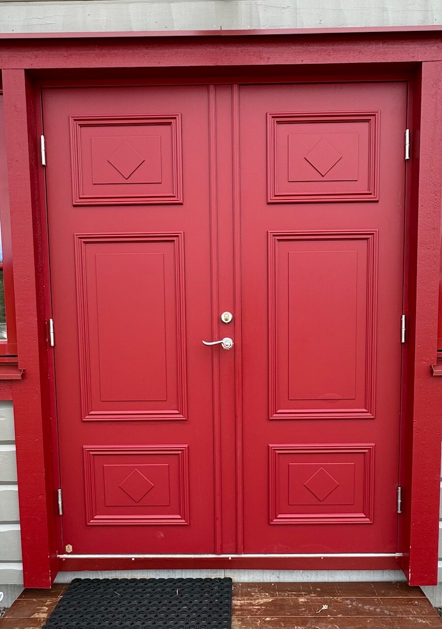

Vi har en Leksandsdörr som är från ca 2004, alltså över 20 år gammal. Den är hur fin som helst! Den är dock ommålad en gång för ca 15 år sedan p.g.a. renovering av fasad och byte av färgsättning men i övrigt har vi inte gjort nåt med den. Ska tilläggas att de första 5-6 åren satt den på en inglasad öppen trapp och efter det åtminstone med ett rejält takutstick - d.v.s. hela tiden bra skyddad från direkt regn och även sol.
Däremot satte vi in en Diplomatdörr till en ny ingång i samband med fasadrenoveringen och den ser mycket värre ut än er! Den är alltså 5-6 år nyare än Leksandsdörren. Det har gått in fukt vid glasrutan ner i mdf-listen och svällt REJÄLT. Började precis efter garantin gått ut, tippar på att det var efter 10 år. Borde väl försökt göra nåt åt det själv men inte kommit till skott. MEN - då ska man veta att denna dörr hela tiden suttit utan varken tak eller annat väderskydd.
