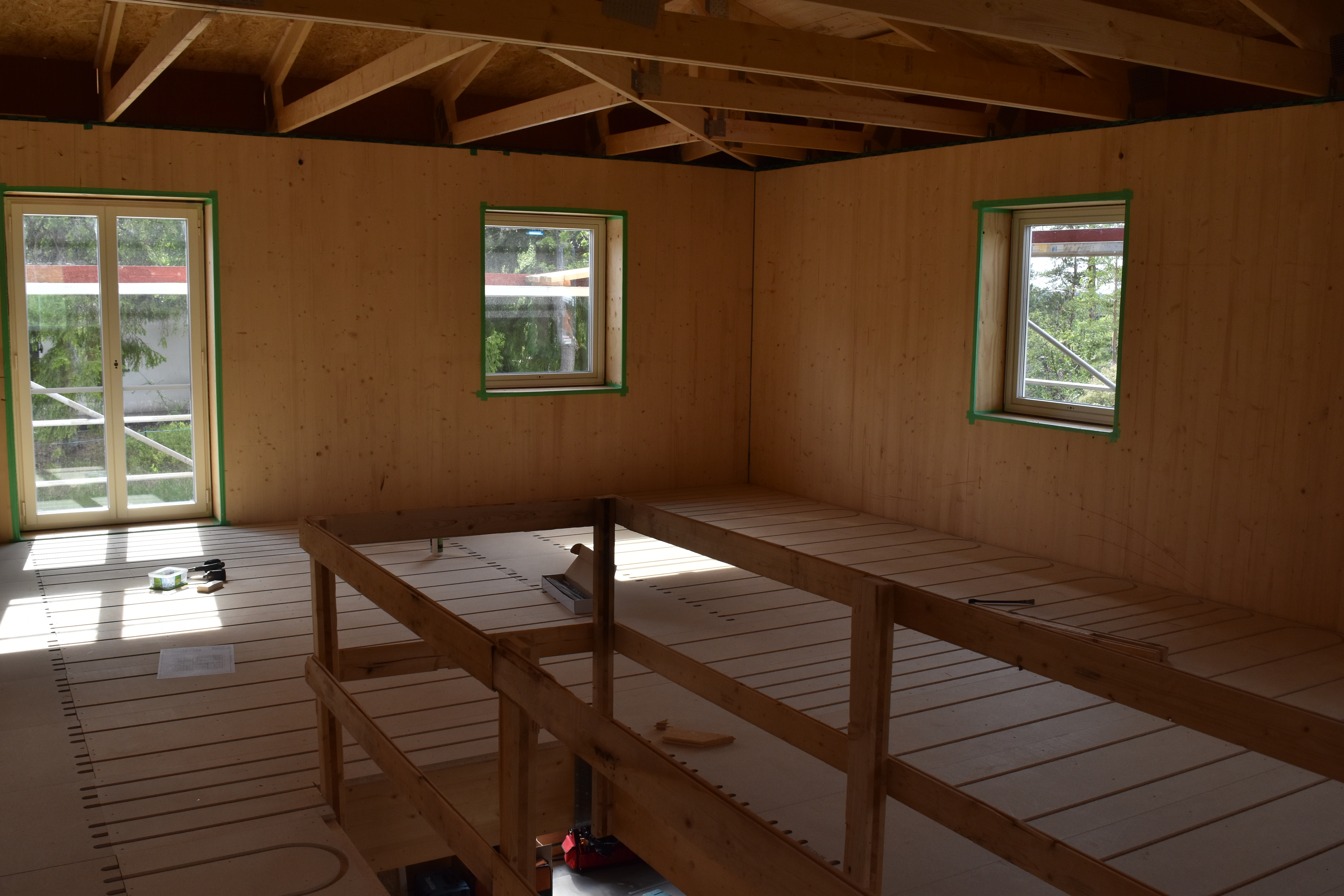

Då var det dags för lite bilder...

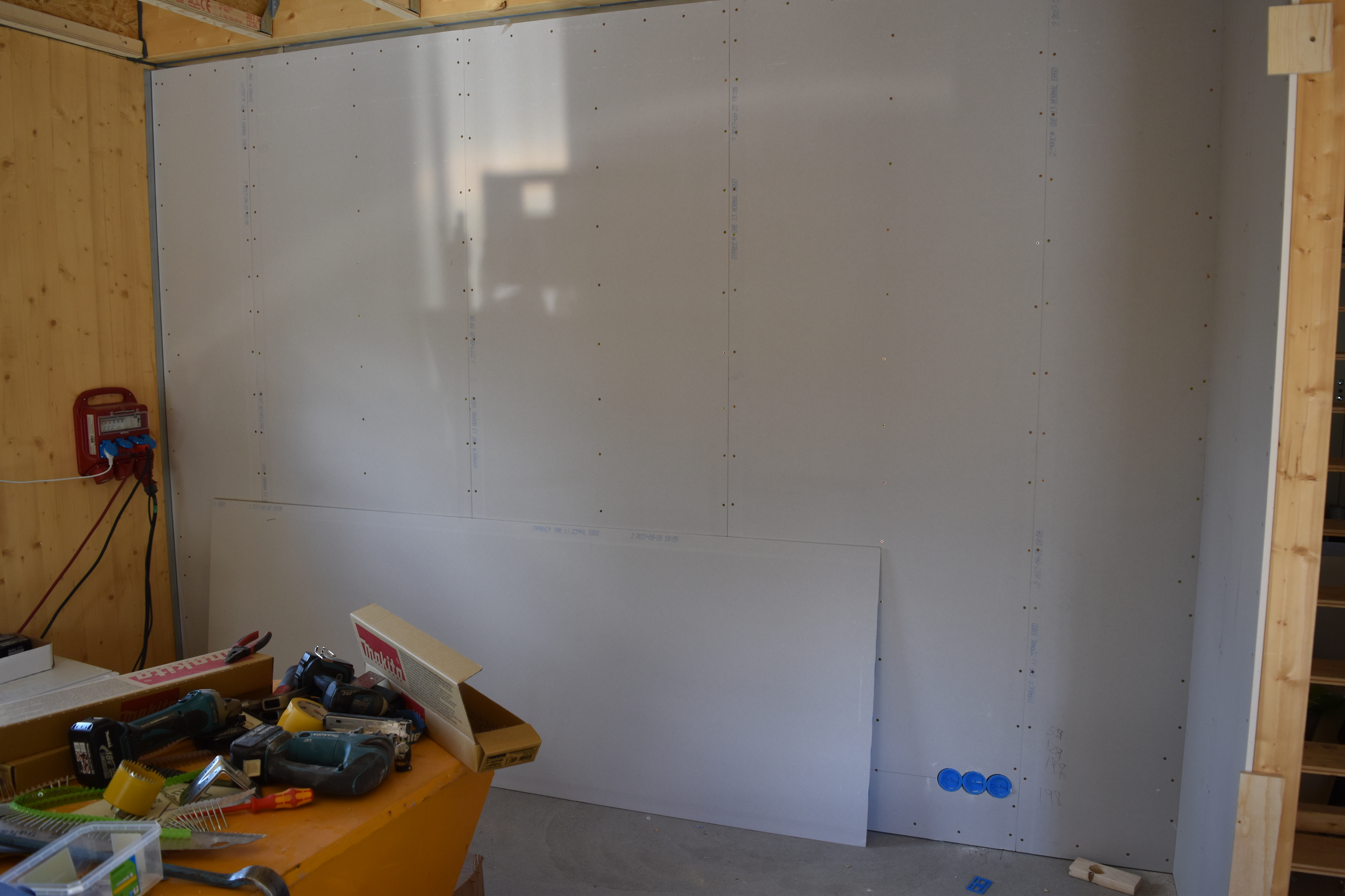

Förbereder för 3-fas uttag med 16A Schuko vid garaget.

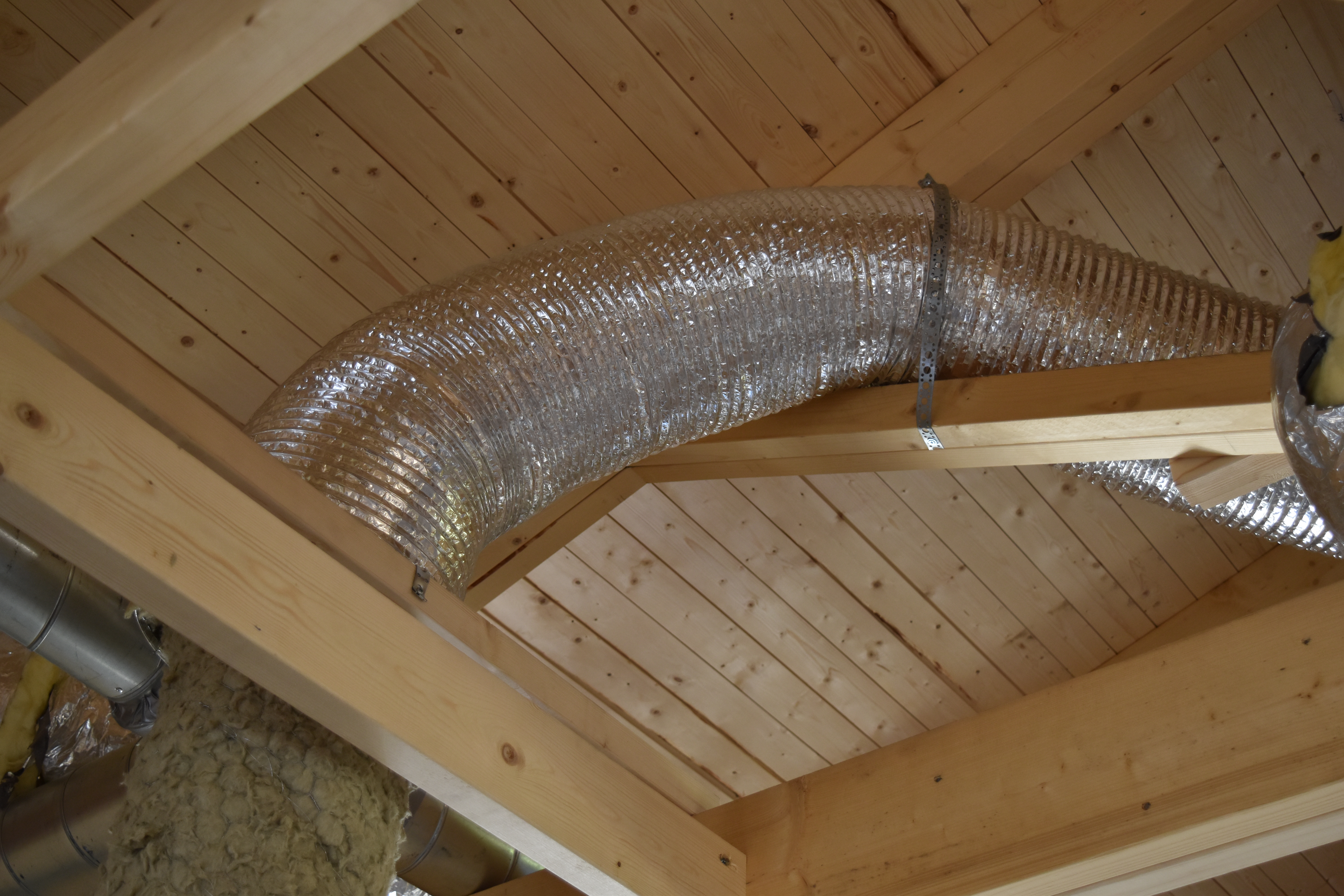

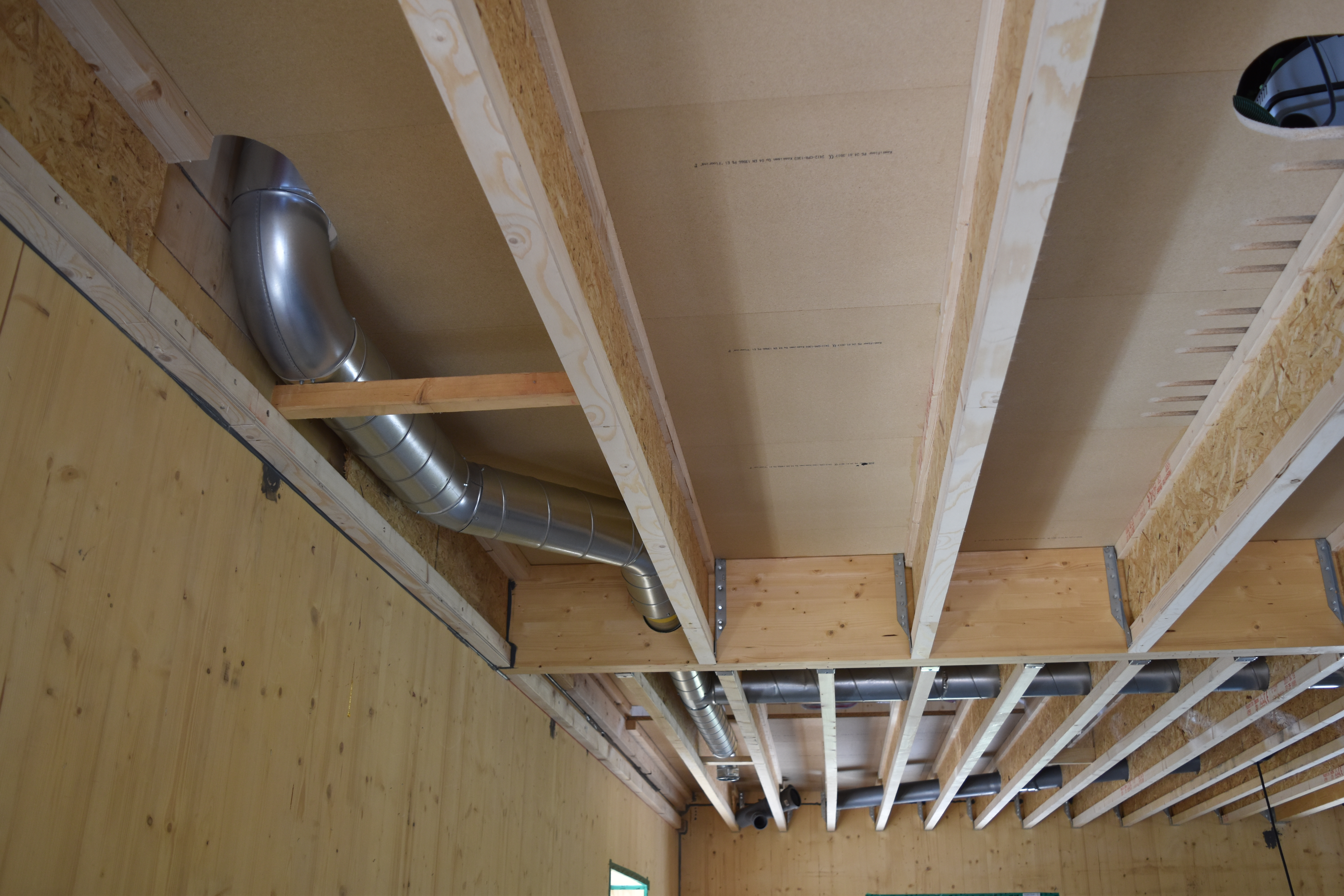

Fick en bit Flexoduct färdig och flexibel im-kanal att prova. Mycket enkelt och tidsbesparande att installera! Är man heltidsproffs på kanaler och har alla olika böjar med så kanske det blir snyggare än denna, men för oss andra verkar denna kanal vara ett bra alternativ.
Första delen av kanalen som skulle ha blivit klart enklare med Flexoduct...

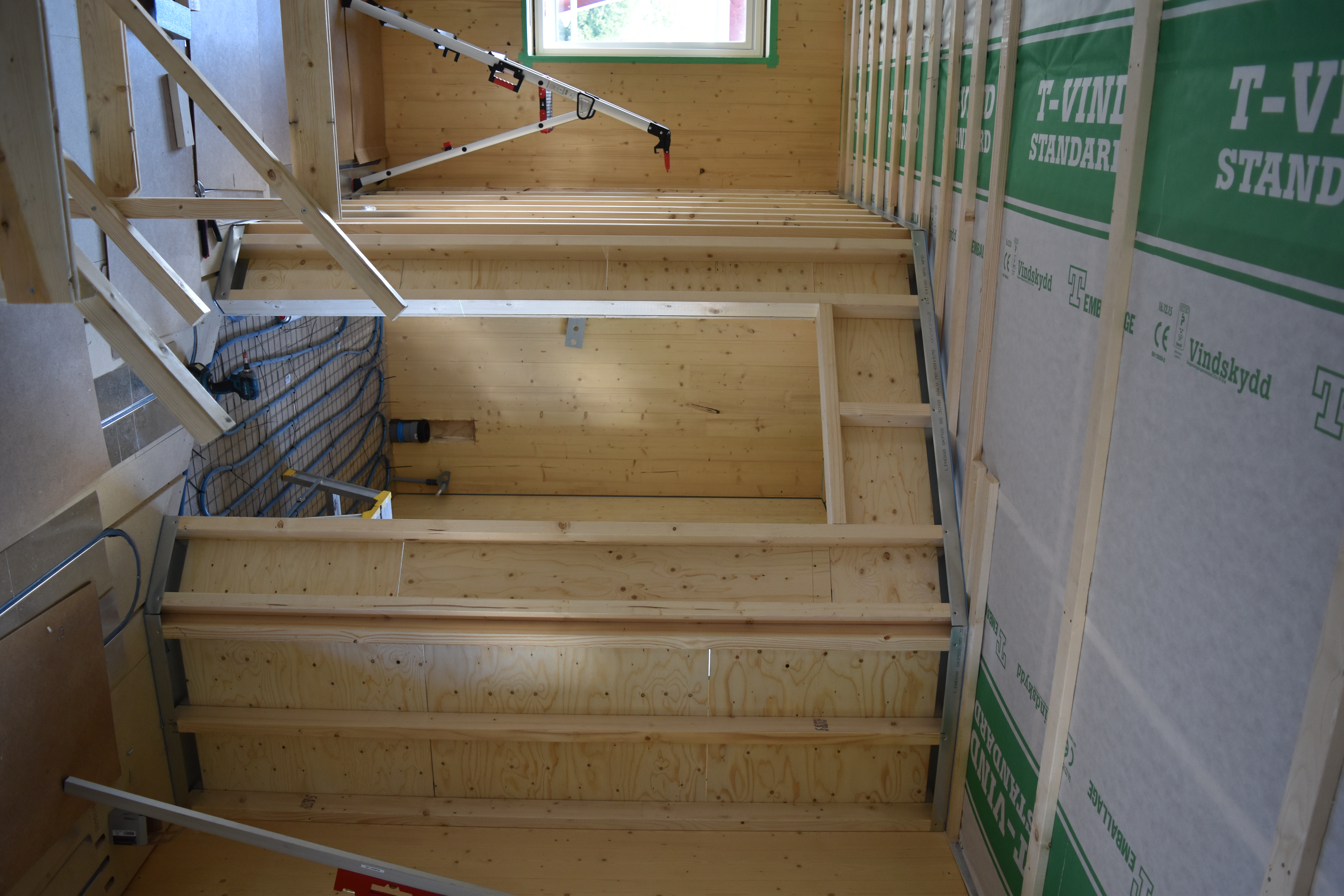

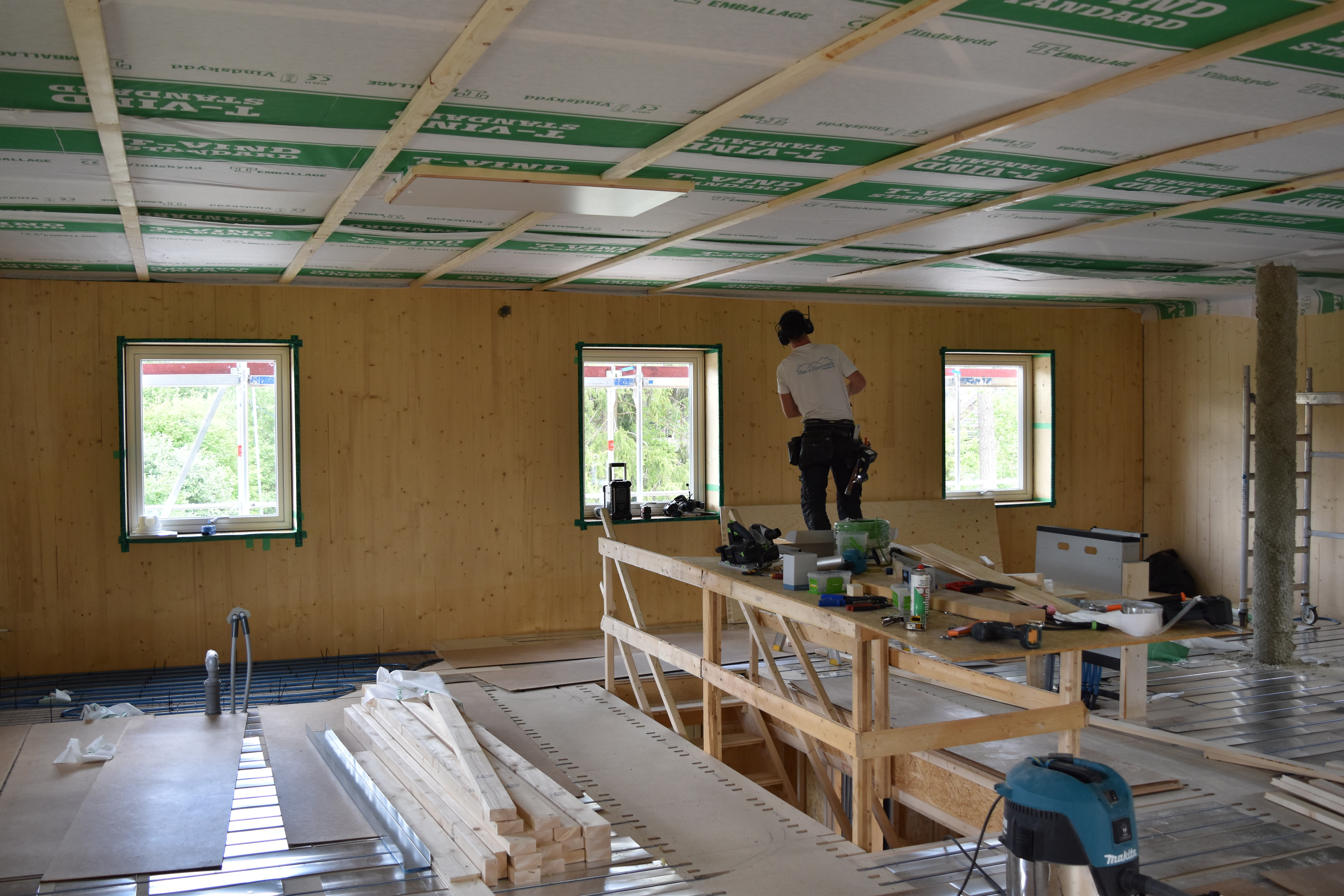

Vindduk och lite gles på plats. Helgens accord är att få upp alla glespanel.
Sista badrummet reglat och skivat med 15-Plyfa. Teknikväggen är kvar att regla ut, annars är det färdigt för flytning.
Väggen i vardagsrummet där TV kommer att hänga. Skall komplettera med lite dosor och kanaler för högtalarna innan vi slår igen det sista.

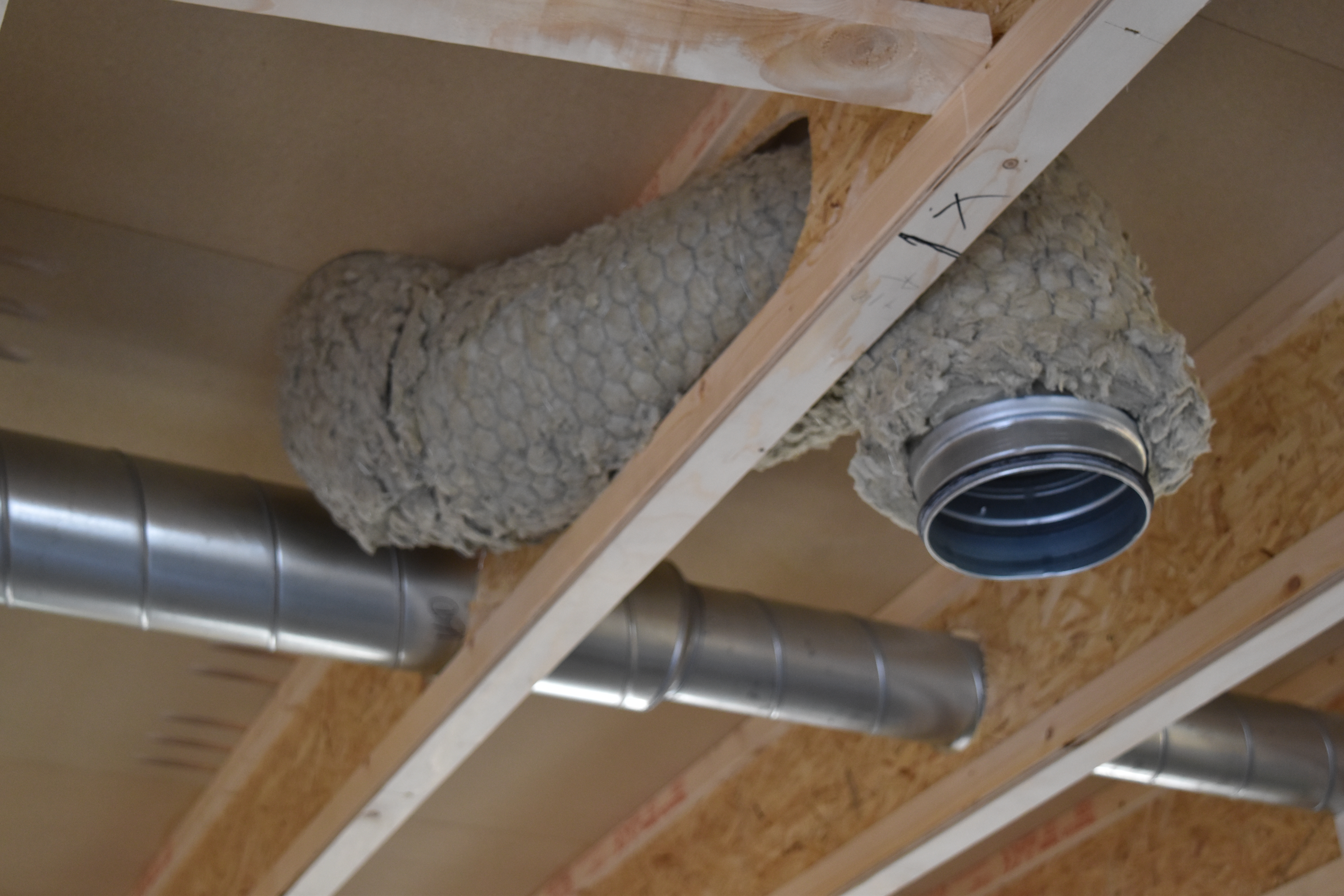

Teknikloftet med FTX agg. Provkörde lite och det funkar!

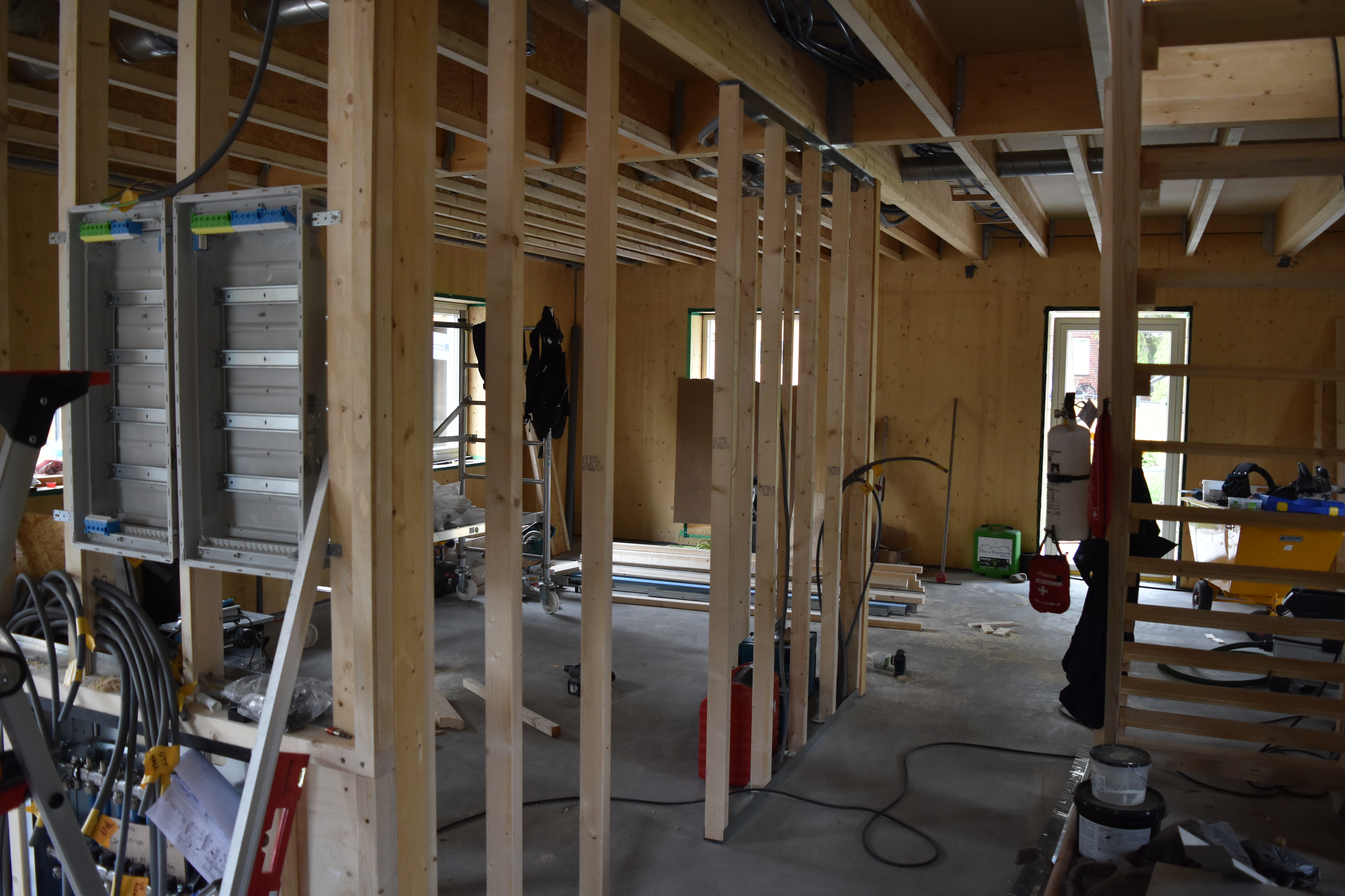

Nu börjar det likna något även vid el och data centralerna.
Från vänster blir det data och larm, sedan el och till höger el och KNX. På övervåningen och i garaget blir det egna, lite mindre centraler med data, el och KNX.
