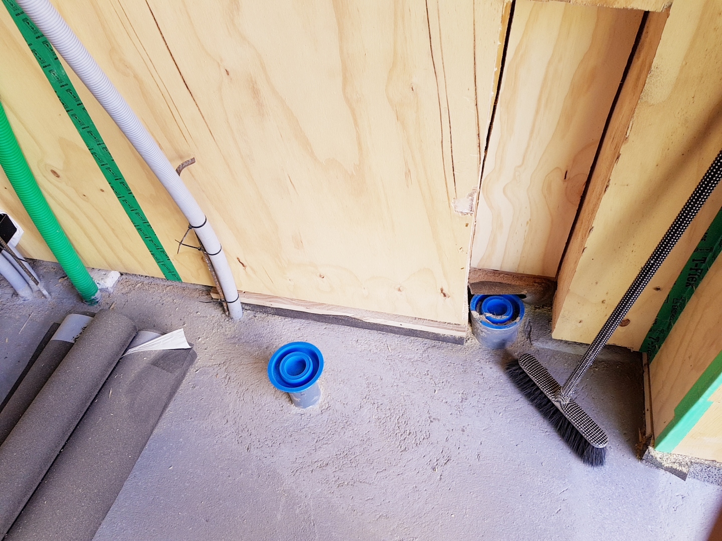

Bygget fortsätter...
I garaget har vi tagit upp för vatten och avlopp som skall in från övervåningen och gå ner i garaget.
Utsidan har fått gles och idag började jag med fönsterbleck. Visade sig att en kompis, kompis har plåtslageri så det blev bleck med färdiga uppvik. Klart smidigt och snyggare än om jag skulle ha bockat själv.
