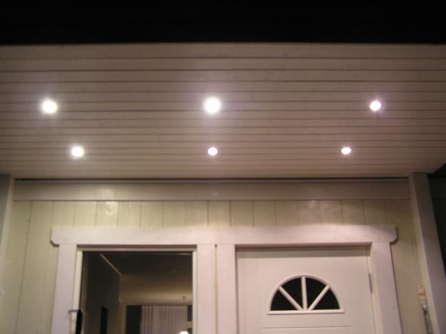

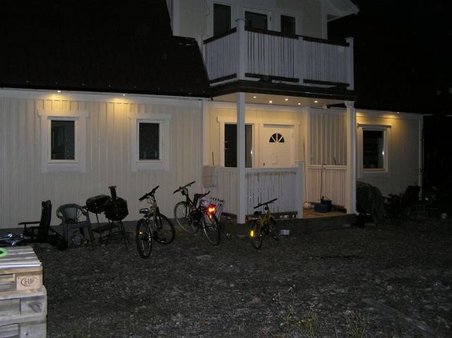

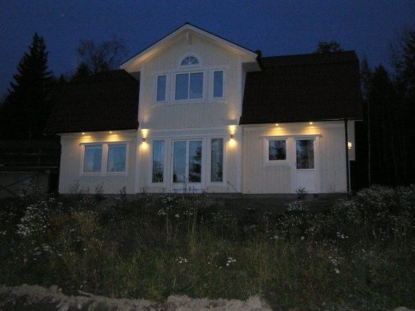

I
Bilder på husets framsida, entree och baksida. vid entreen ser ni att ledlamporna till vänster lyser starkare än halogenlamporna på 50watt till höger medsamma varmvita ljus. Jag är iallafall helt nöjd.

Är alltså dom 4 till vänster 2.5W LED och dom 2 till höger hallogen 50W?

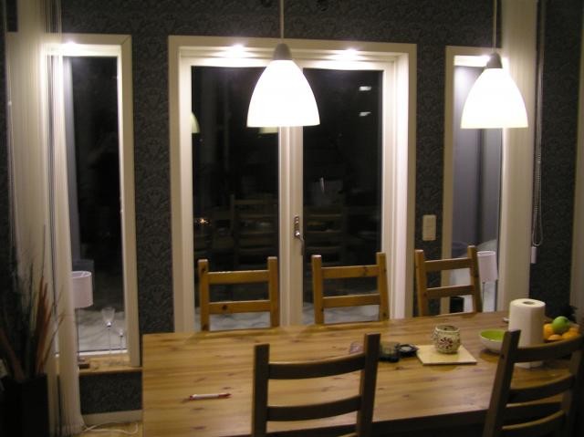

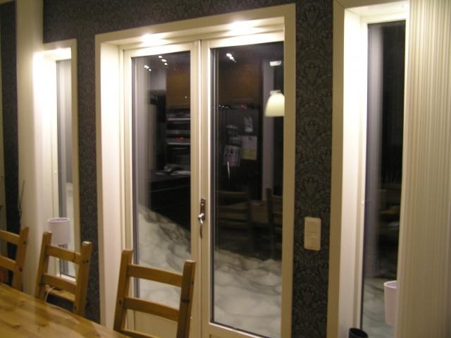

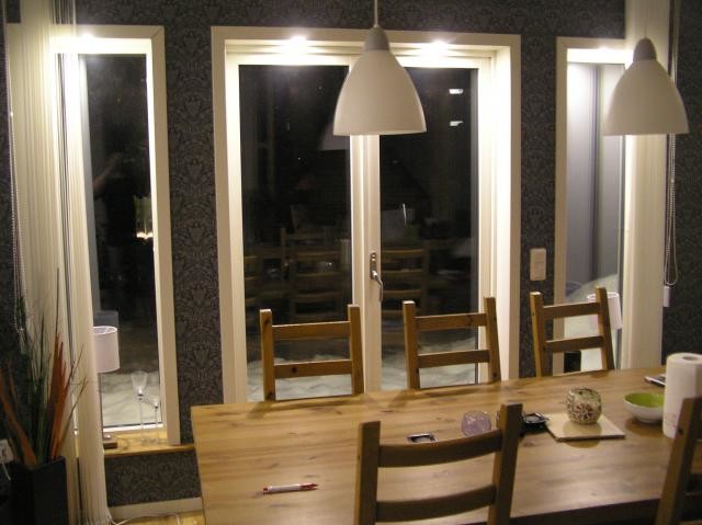

Här kommer bilder från köket, har även fällt in ledbelysning i fönstersmygarna.De hängande lamporna är oxå led på 2watt st. :)

Har 50Wattare halogen, och de lyser betydligt starkare än lamporna på bilderna -typ dubbelt så starkt och dessa är av märke Philips.
Ser ut på bilderna som någonstans mellan 30-40 watt glödljus...
I
Ja inomhus är det G4 leds på 2.4watt. motsvarande ca 20watts halogen.

Till Tossegubbe. de 3 första till vänster är led, de 3 till höger mer mot dörren är halogen.
