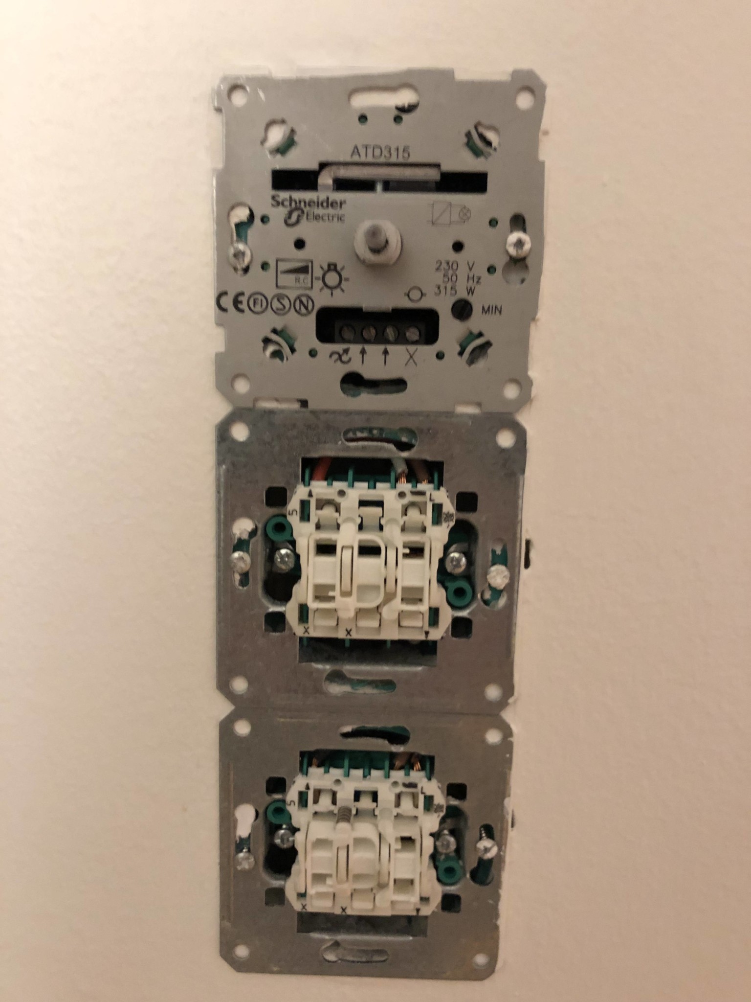

Jag hade en liknande fråga så jag hoppar in i denna tråd. Jag ska byta ut en befintlig dimmer i en äldre lägenhet. Jag har inte tittat bakom men jag tror man kan anta att ingen nolla finns, utan bara fas och tändtråd.

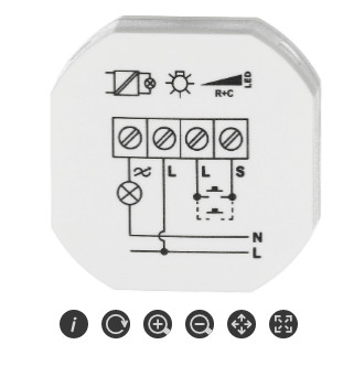

Jag hittade denna LED dimmer som inte kräver nolla: https://www.elgrossisten.se/elmaterial/dimmer/dosdimmer-led/vadsbo-dosdimmer-led-ldn200-utan-nolla/
Dock är det inte en helt integrerad med knapp och allt, utan man måste köpa återfjädrande vippknappar och sätta framför.
Känns ändå ganska enkelt hur man ska koppla om man kollar på dess baksida.
Man verkar koppla in kabeln som kommer från lampan i kopplingen längst till vänster, sedan fast på den till höger, och sedan två kablar från strömbrytaren på de två högersta.

Oftast behöver man inte köpa en komplett strömbrytare som är återfjädrande utan det räcker med att komplettera med en fjäder.
Lägg upp bild på din strömbrytare som sitter där idag.

Nej, det går inte att se om du har nolla, till en vanlig strömbrytare behövs ingen nolla, men har du ett tex ett vägguttag nedanför strömbrytarna vid golvet så går säkert nollan förbi i botten på dessa dosor.
På ena väggen finns uttag precis nedanför. På andra väggen någon meter bort. Får väl lossa och kolla.Härryda2015 skrev:

Malmberg har jag ingen erfarenhet av men den verkar väldigt smidig.D da20 skrev:Om jag förstår rätt så skulle jag kunna byta ut dimmern på bilden ovan mot exempelvis en sån här:
[länk]
Denna funkar inte med LED.
Föreslår denna istället men då får du börja byta apparatserie/utseende på strömbrytaren.

Antar att jag behöver ta reda på vad jag har för driver till spotlightsen och kolla så den funkar för led? Vad sitter den troligtvis? Bakom brytaren eller någon annanstans?
Vill helst inte byte från Trendserien på strömbrytarna.

Vad är det för lampor du har problem med?
Köp gärna bara "bra" lampor till att börja med.
Finns såna som får varmare ljus när man dimmar. https://www.lighting.philips.se/consumer/led-lampor-och-belysning/warmglow
En bra början på en lyckad kombo är att dimmern är av rätt typ för lampan, snarare än rätt märke. Dvs om det är framkantsdimmer eller bakkantsdimmer.
Befintliga dimrar är ofta framkant, och så gott som alla led-lampor föredrar bakkant även om de ofta kan klara båda.
Läs! https://blog.m.nu/dimrar-bra-att-veta/
Finns inget datablad till det man tänkt köpa som berättar vad det är för typ av dimmer eller vilken dimmertyp lampan ska ha så kanske man ska köpa nåt annat ifall mam inte gillar att basera utfallet på tur.
Dimmern i din bild ovan ska ha 40W min last för att fungera rätt, får den inte det blir det oftast flimmer. Olämplig dimmer för led.
