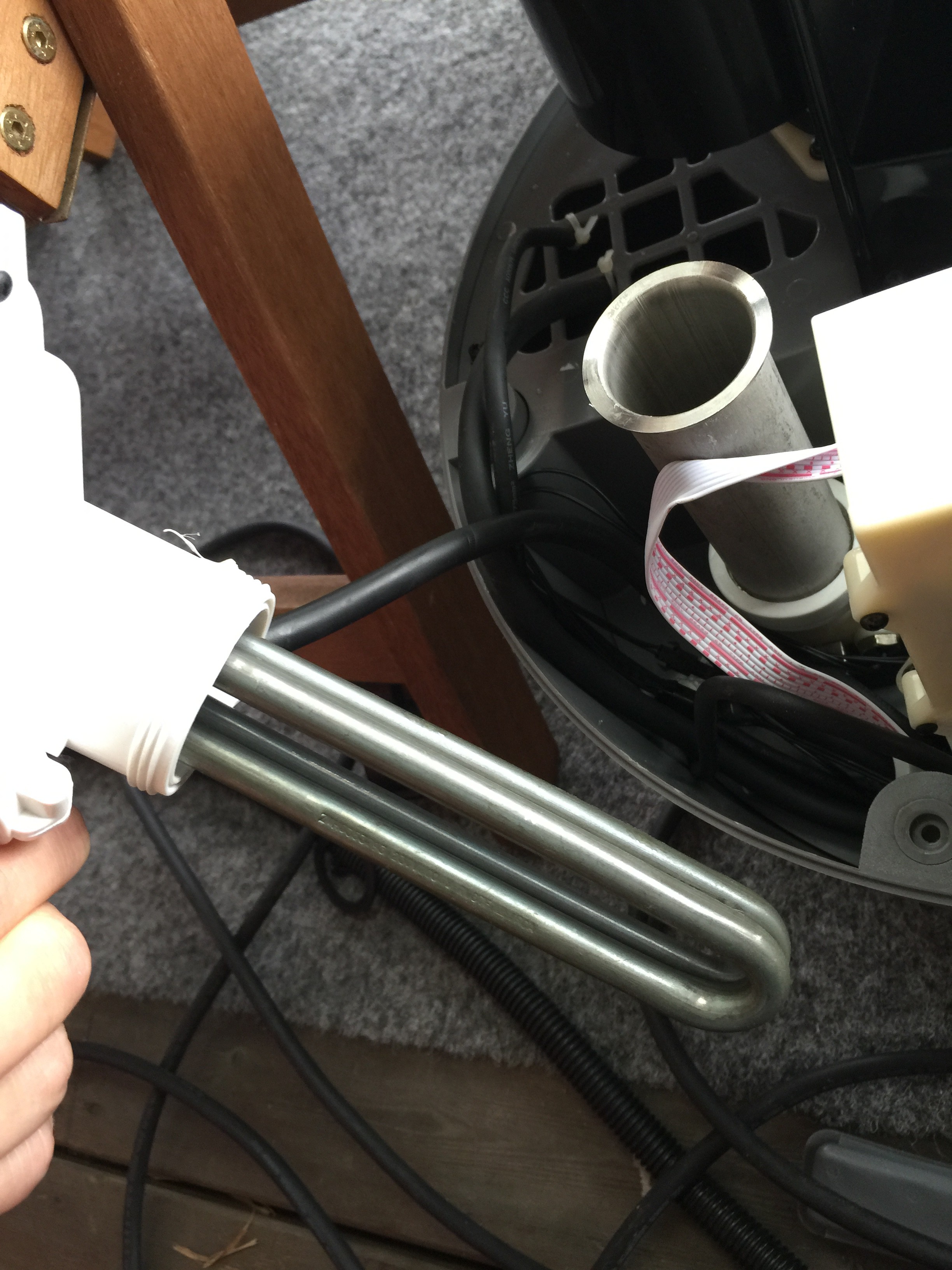

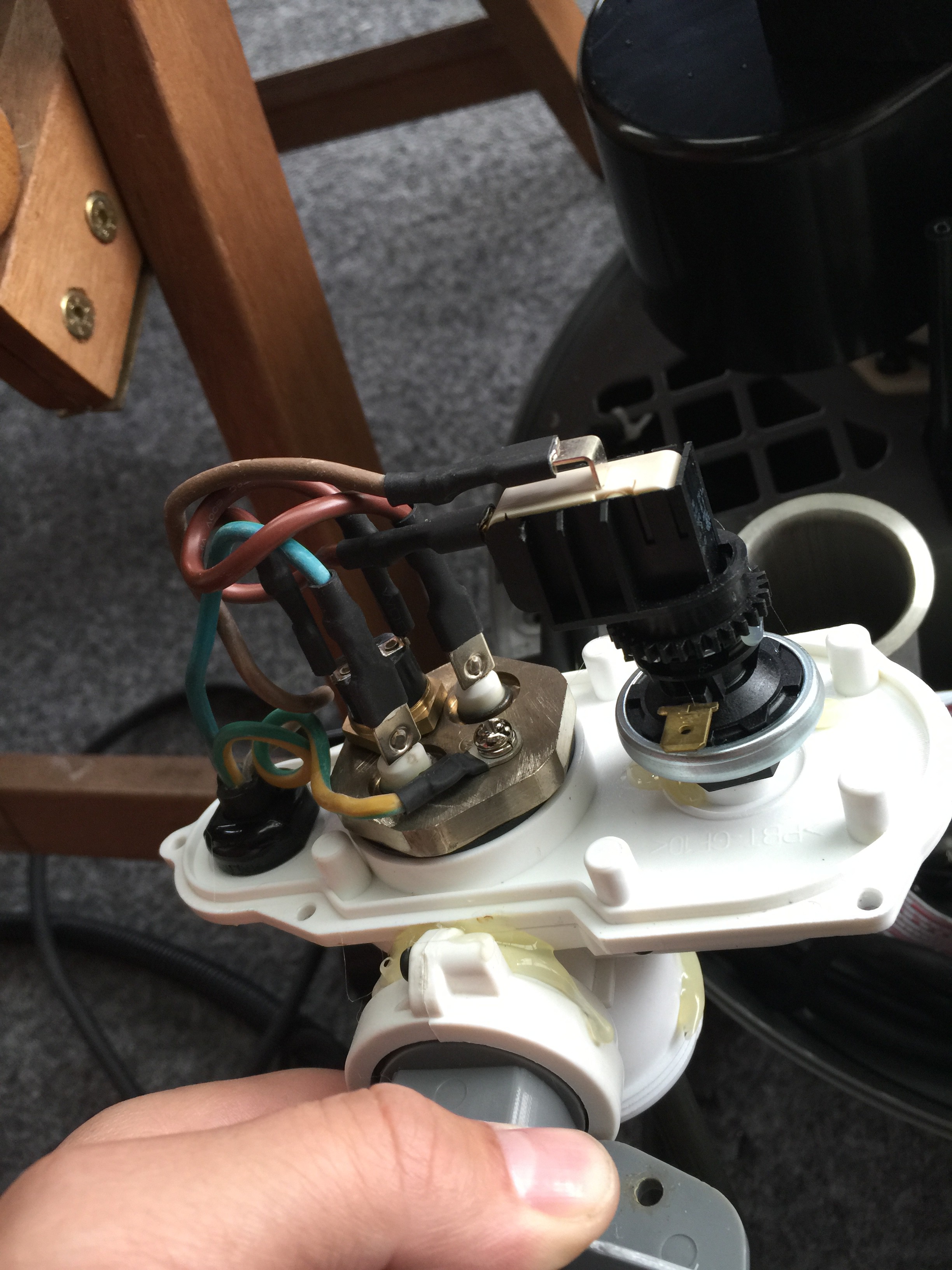

Så här ser det ut: Värmare på över sidan:
Och denna blir inte ens varm alls:

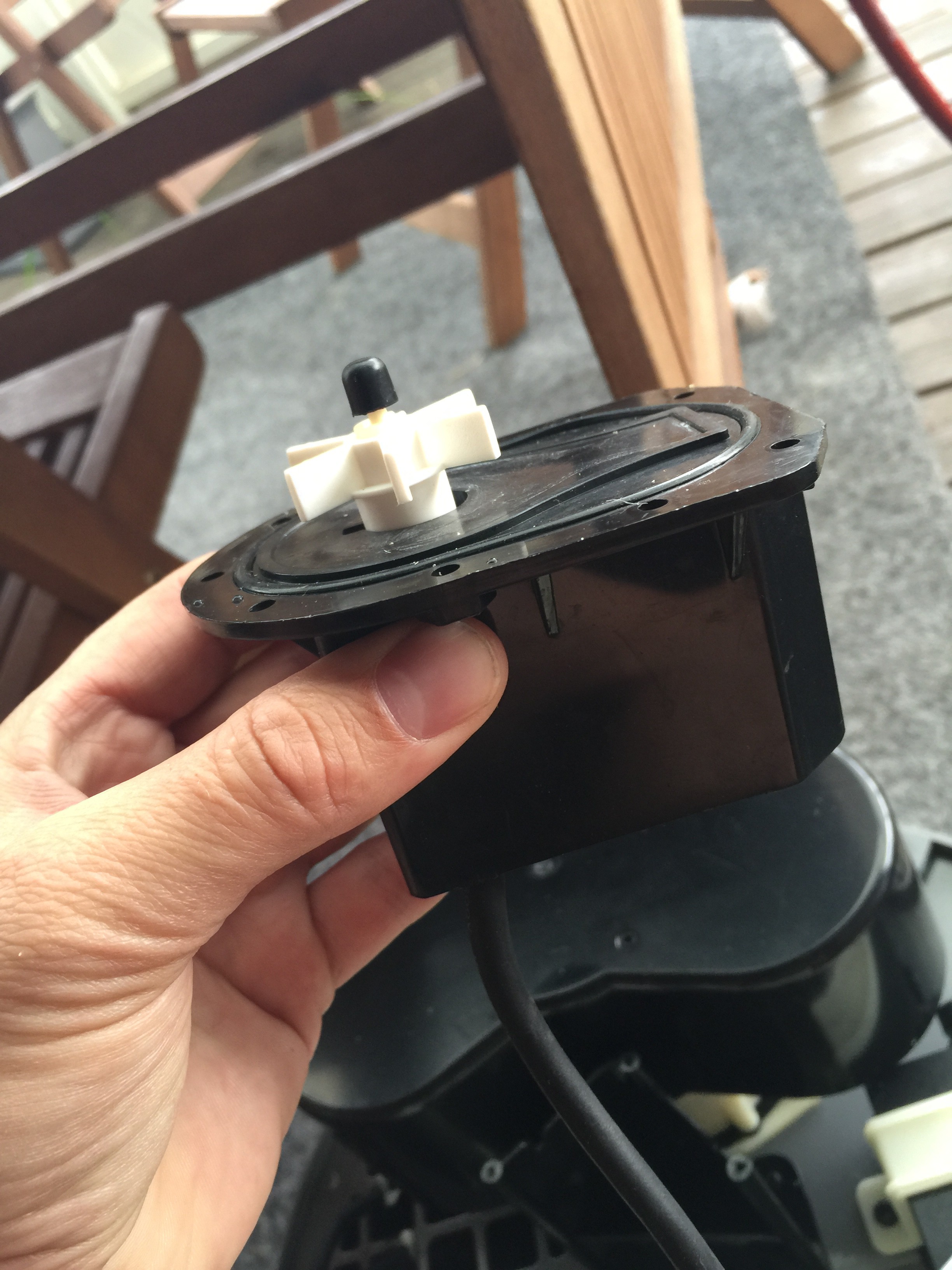

Sedan så har vi denna och det måste ju vara motorn den blir varm men snurrar inte!
Det ser ut som om det sitter en tryckbrytare i serie med värmaren (den vita mikrobrytaren), och en termostat/övertemperaturskydd (skruvad bredvid värmarens topp).
Kan det vara så att tryckbrytaren kopplar bort värmaren om det inte finns vattentryck? Det skulle ju vara en rimlig konstruktion. Det skulle skulle ju också förklara varför det inte blir varmt om pumpen inte snurrar.
Således kanske ditt problem är att pumpen är trög/trasig. Går det snurra axeln på den?

Axeln går att snurra, men själva axeln är det magnet i och det är precis det motståndet du får om du snurrar axeln. Att polerna söker varandra eller hur jag ska förklara.Anders243 skrev:Det ser ut som om det sitter en tryckbrytare i serie med värmaren (den vita mikrobrytaren), och en termostat/övertemperaturskydd (skruvad bredvid värmarens topp).
