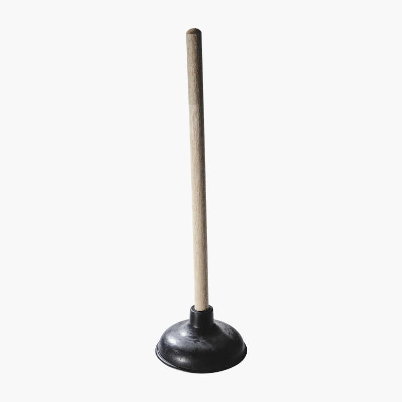

Du har ett begynnade stopp, kör en sådan här(täck överrinningshål + andra vasken) ordentligt så kommer det ordna sig. Pröva alltid det enklaste först....)
Håller helt med om att testa det enklaste först är rätt melodi. Tror du det här funkar även om det begynnande stoppet ligger en bit ner på avloppsröret (vet inte om du såg, avloppsröret går längs golvet flera meter till stammen)?I InsidersUnited skrev:
· Västra Götaland
· 3 566 inlägg
Det är en fråga utan svar=) Gå och låna en vaskrensare från en granne så vet du om 10 minuter.

Jag vill inflika att jag själv tidigare inte trott på vaskrensarens magiska krafter. Inte förren vi fick lite stopp i diverse avlopp här i huset och jag inte hade annat att tillgå än förre ägarens kvarlämnade vaskrensare. Med kombinationen mycket vatten och mycket foppande med vaskrensaren så redde allt ut sig galant.
Numera är det nästan så den får hedersplatsen i huset.

Jag skulle börja med att rensa mitt avlopp. Plocka isär vattenlåsen och rengör ordentligt. Rensa även silarna. När allt är rent och fint är det dax att fråga föreningen.
En sån där gummigrej rensar inte, utan ser i västa fall till att det rinner tillräckligt, Rensa ordentligt.
