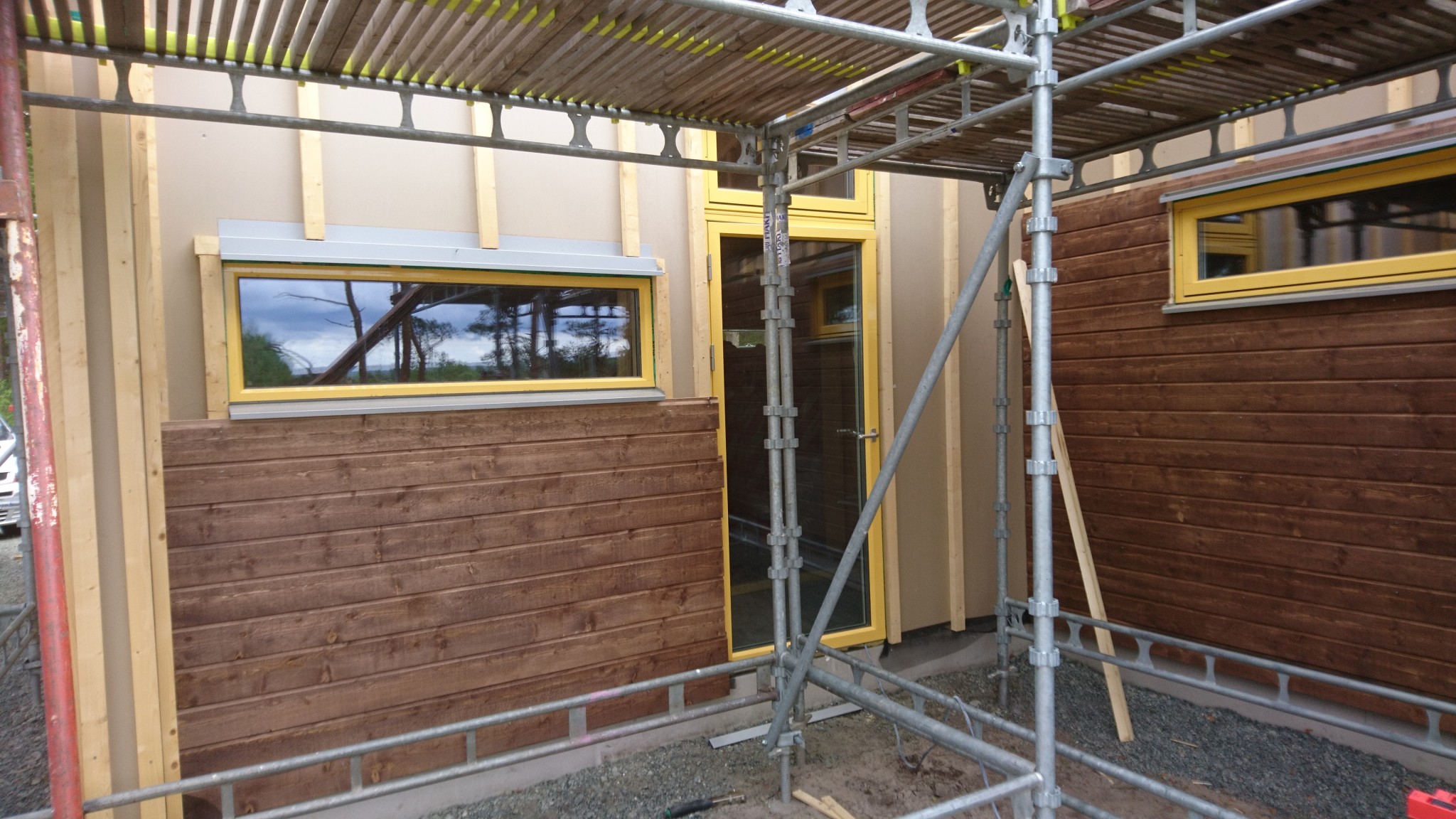

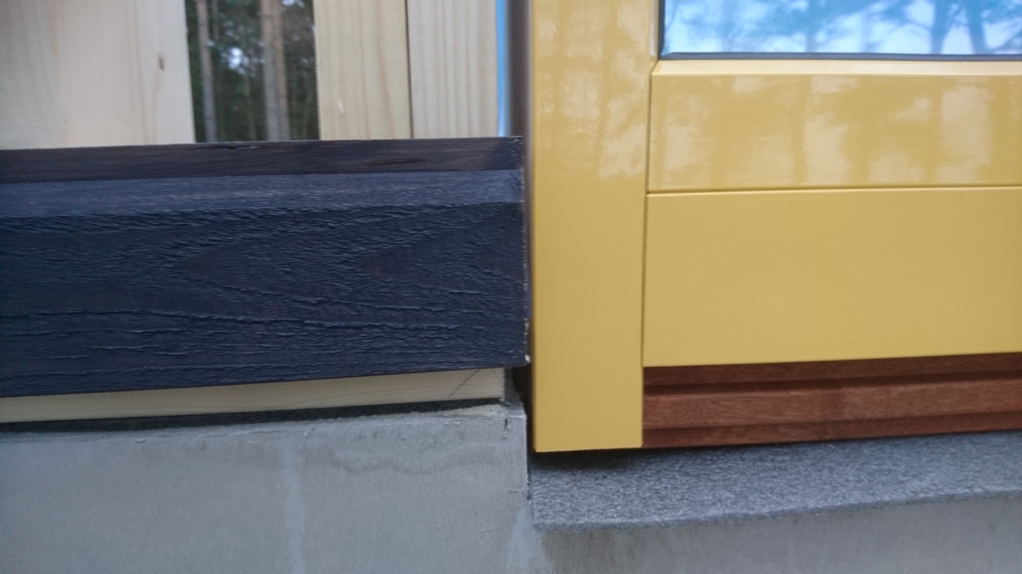

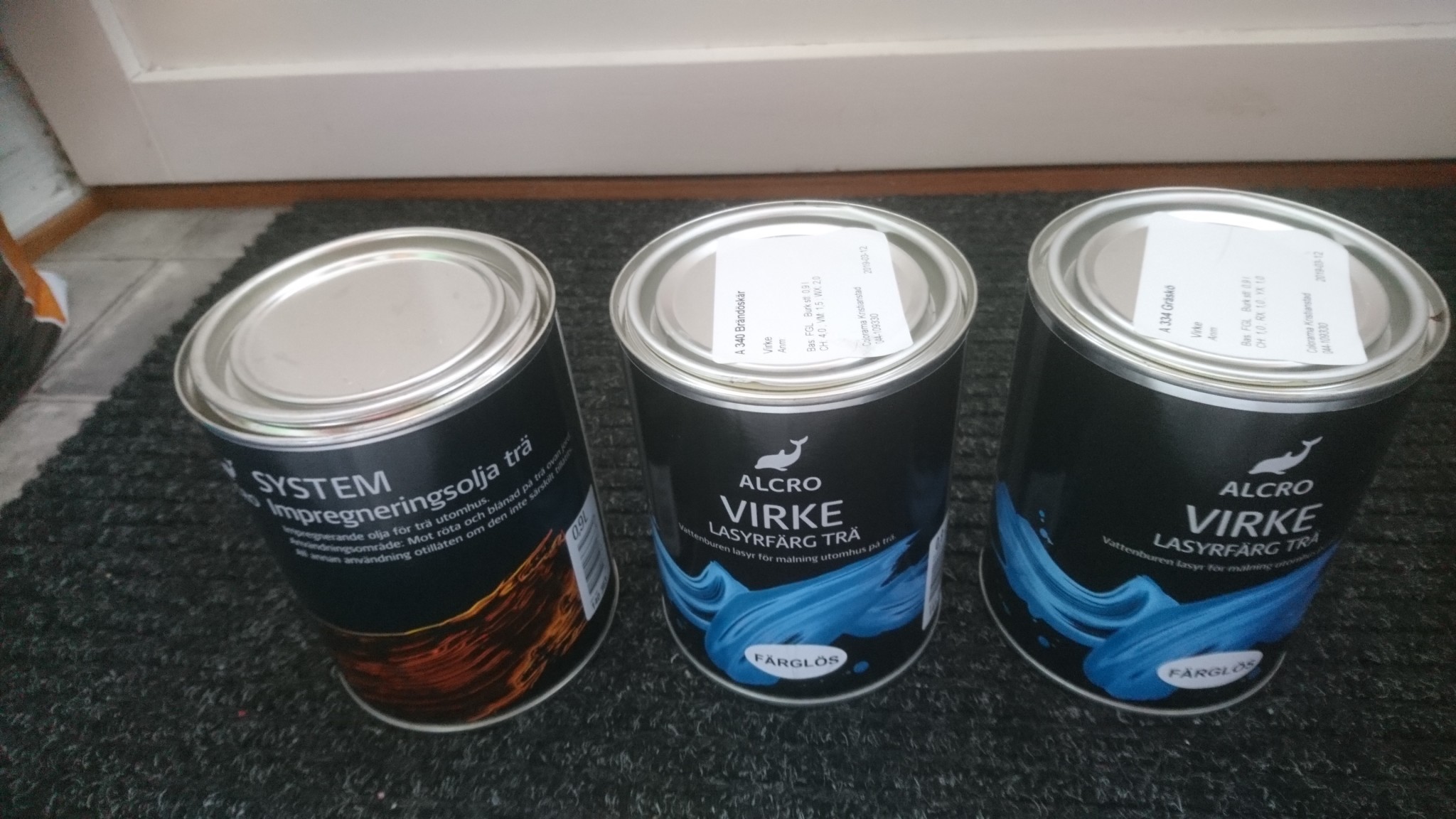

Stommen håller på att monteras till huset och jag har provmålat olika kulörer/fabrikat.
Det kommer bli Alcro Virke Lasyr, kulörer Brändöskär och Gräskö då ytan blir matt och fin.
Har provat 3 st oljelasyrer från Jotun/Trebitt men de blir så glansiga och sen är de lösningsmedelsburna och man bör ha andningsskydd när man jobbar med färgen.

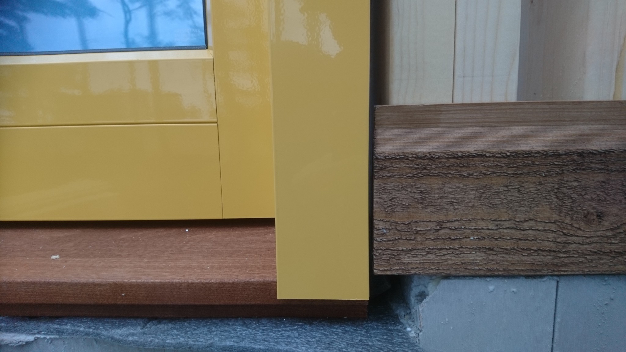

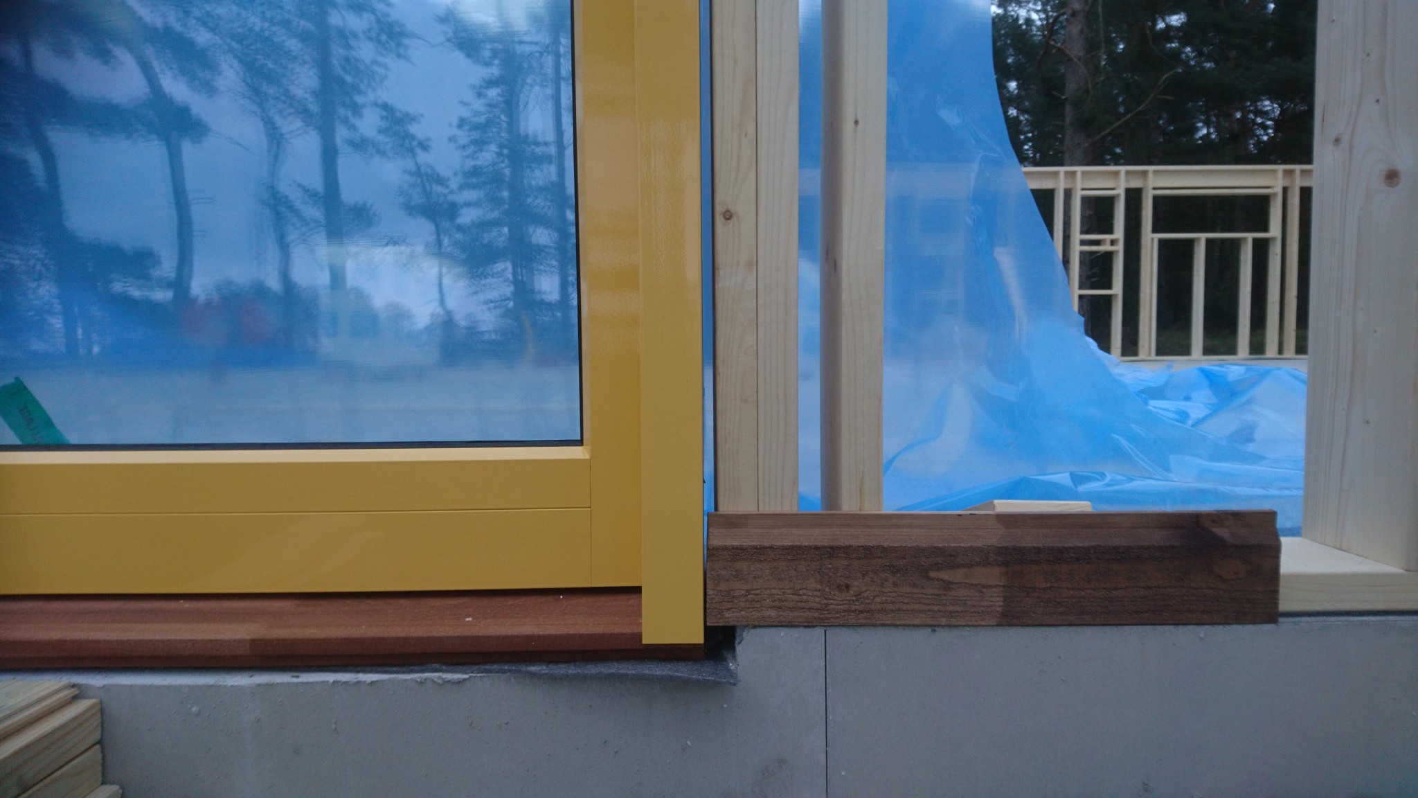

Skjutdörrspartiet kom tidigt så jag kunde testa att se hur fasadkulörerna passar mot den gula kulören vi ska ha på fönster och dörrar
Men den stora frågan, och som jag inte kan utläsa någonstans: när man grundoljar helt nytt panelvirke som ej är monterat, skall man grundolja samtliga sidor dvs även baksidan, eller räcker det med ändträ och övriga ytor som skall målningsbehandlas?
Kom på att det gör otroligt mycket om man även bör olja baksidan, både i pris och arbetstid...
Känns inte helt fel att grundolja men det kanske blir problem med blåsbildningar på framsidan om träet inte kan "andas" på någon sida? Man vill ju göra rätt från början nu när man har chansen, sen är det kört!!

Ser riktigt snyggt ut, bra kulörval! Det räcker gott att stryka olja på den sidan av brädan som sen ska laseras. Inte fel att dra på lite på ändträna också.
Tänk dock på att brädan sen ska laseras ganska omgående efter oljning (har för mig att det är inom ett dygn..) Detta för att få bästa möjliga vidhäftning.
När jag lösgrundar virke innan uppsättning så brukar jag mäta upp en hög som tar "lagom" lång tid att olja (att måla tar lite längre tid) därefter köra den i ett svep och sedan börja om med samma hög och göra första strykningen med färg/lasyr.
Tänk på att måla lika tjockt överallt, och att inte måla med lasyr i direkt solljus samt att hålla dig "vått i vått". Annars är det risk för sk ihopstrykningar, om tex du stryker halva brädan, sen tar en snus och pratar skit en stund och sedan fortsätter- då har ju första halvan torkat, och det blir ett dubbelt så tjockt lager med lasyr där de två penslingarna möts. Detta syns väl på lasyr och ser inte särskilt snyggt ut...

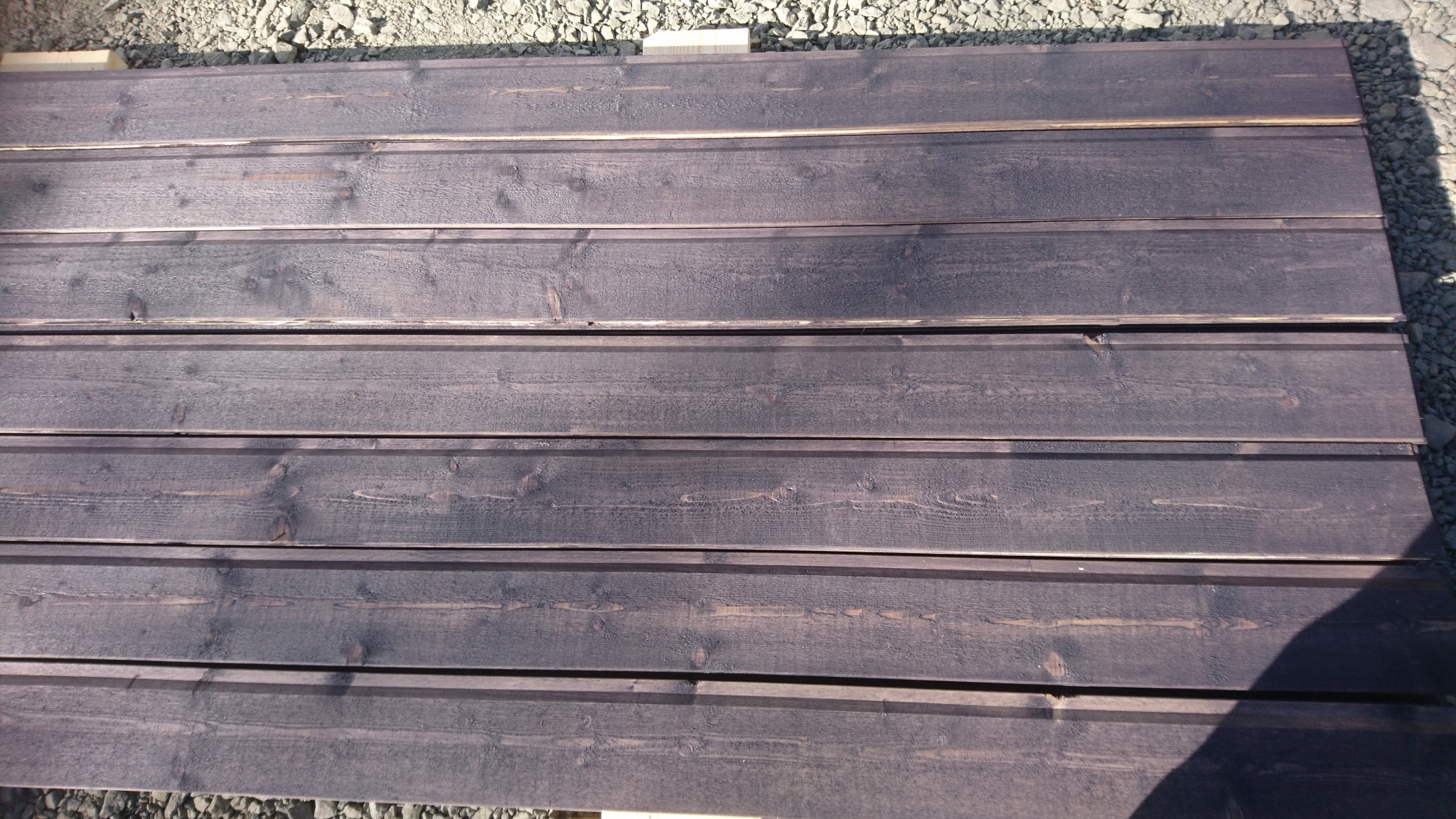

Kanon tack för utförligt svar, bra med grundoljan då blir det bara 3 sidor plus ändträ.E erik_malare skrev:Hej!

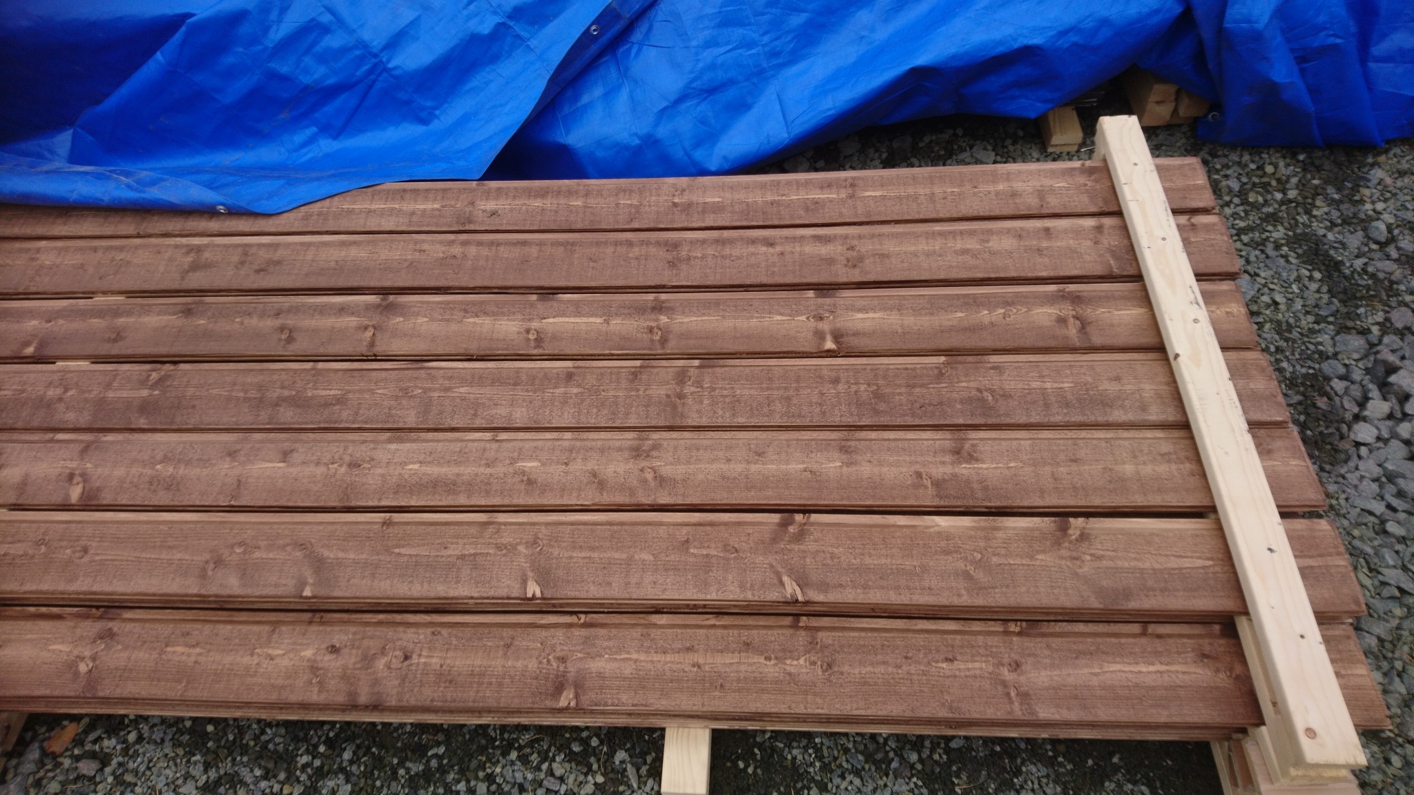

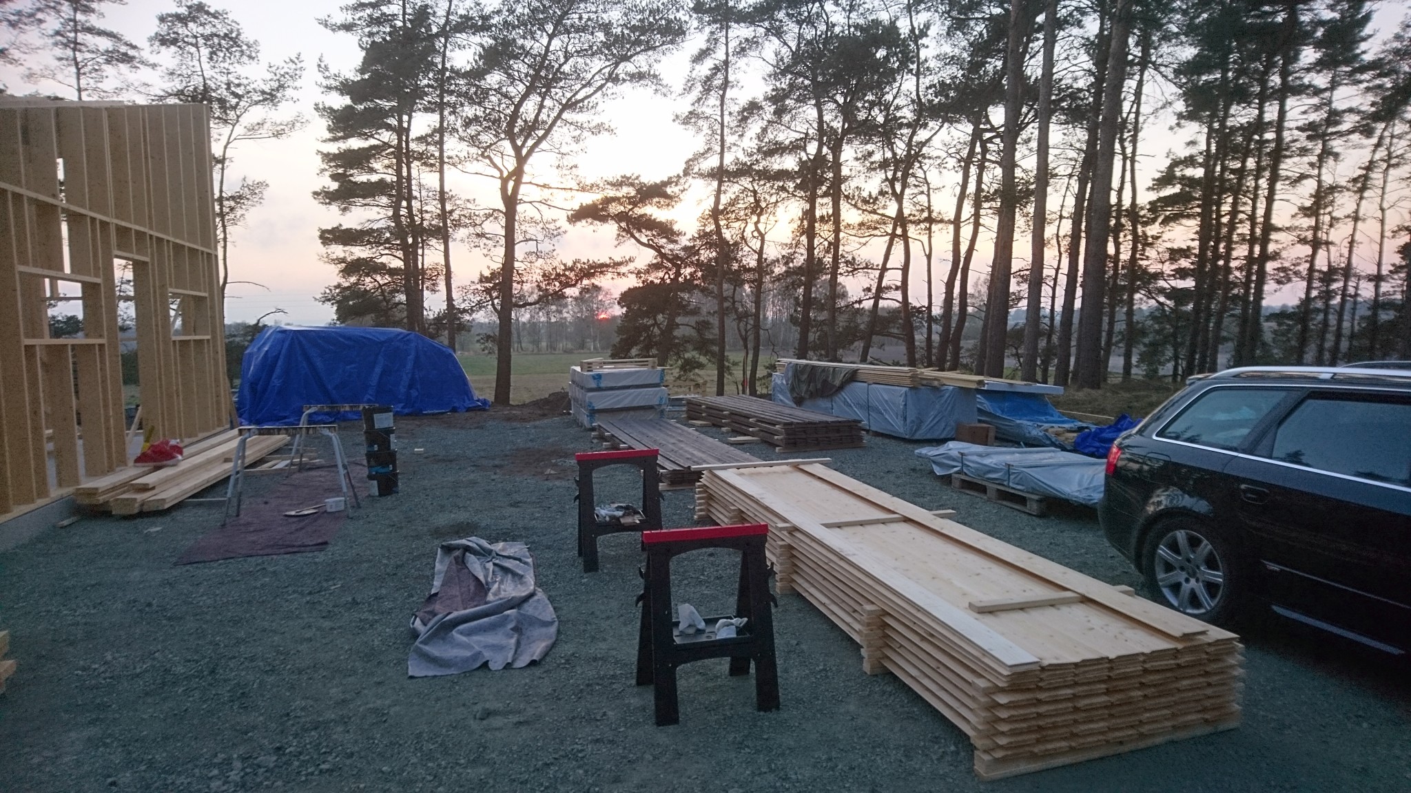

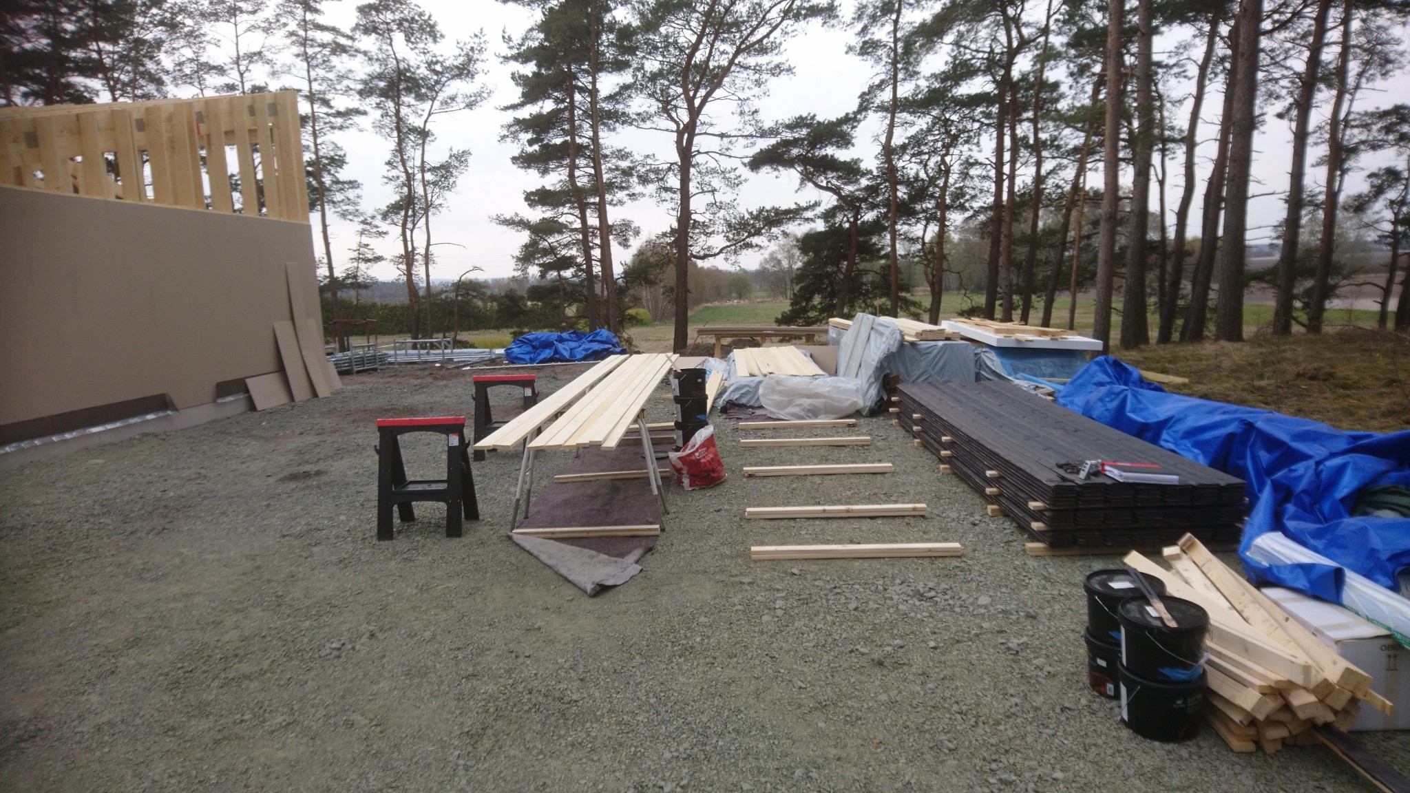

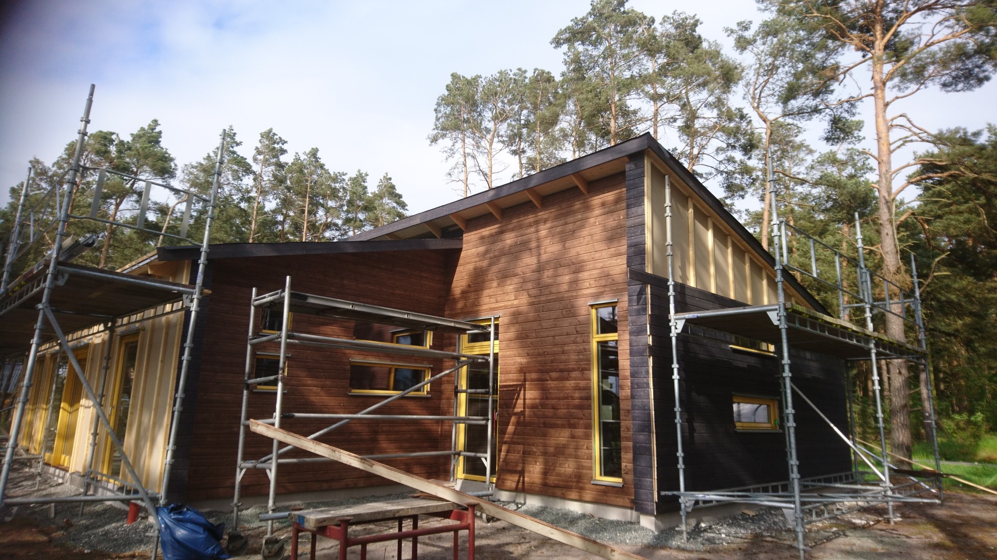

Japp allt annat du skriver har jag tänkt på, det gäller att hålla tempot uppe imorgon börjar kampen om 1550 löpmeter enkelfasspont
Mvh Robban
Det gäller att baka en tillräckligt stor snus redan från början, sen är det bara att ösa på

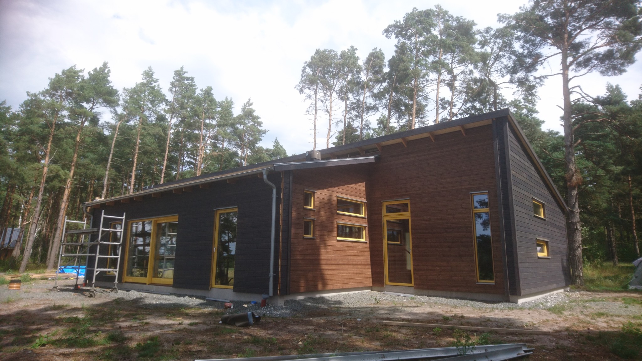

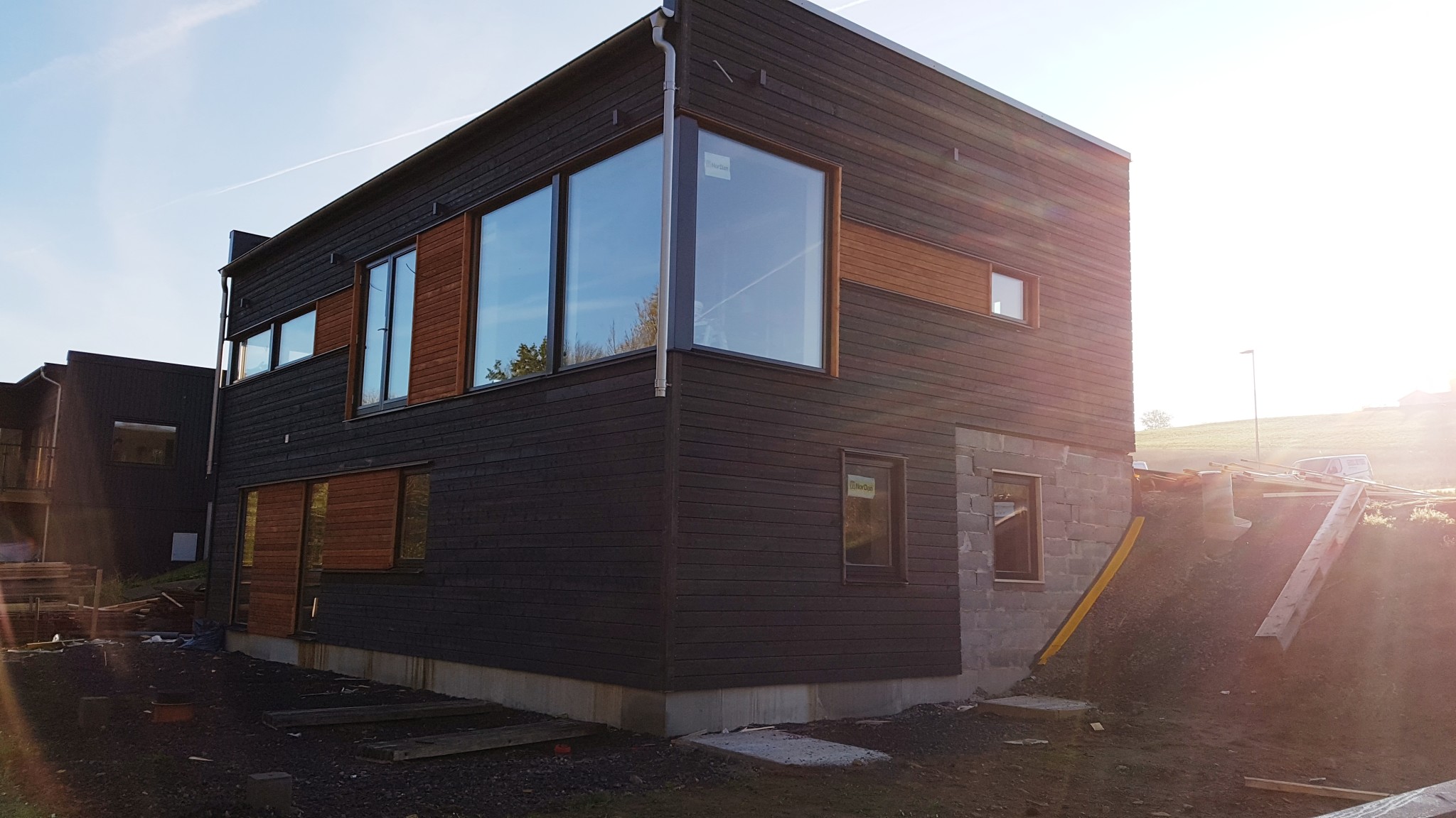

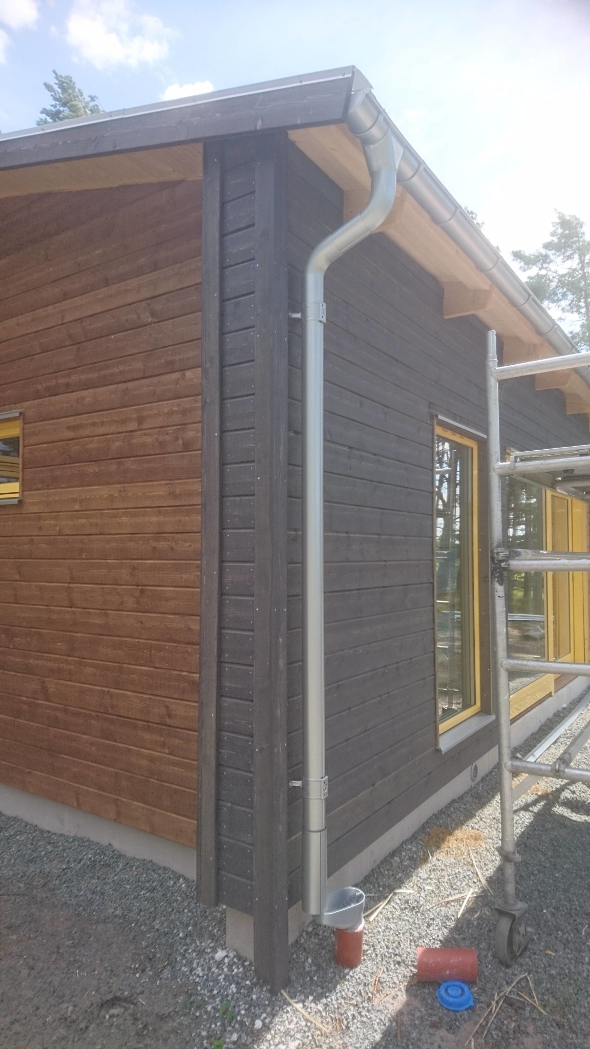

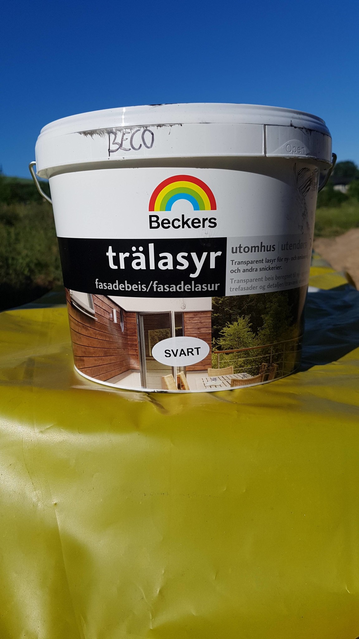

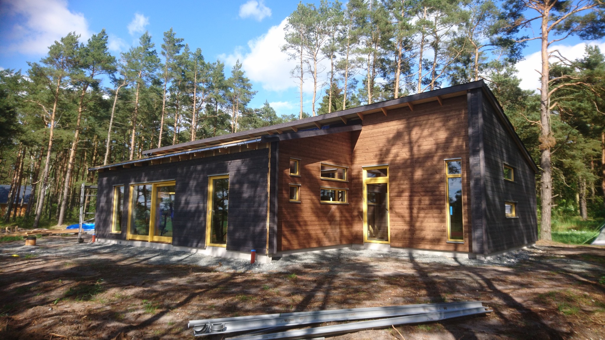

Här kommer lite bilder på resultatet av grundoljning och laseringen i fasadpanelen i 2 olika kulörer, 1550 löpmeter enkelfasspont, foderlister kring dörrar och fönster, knutbrädor, vindskivor. Phu vilket helvetes jobb när man ska göra allt helt själv...men det är en riktigt skön känsla när man vet att man gjort allt själv och det blivit ordentligt gjort. Får bli att stryka allt 2:a gången monterat på plats nästa år
