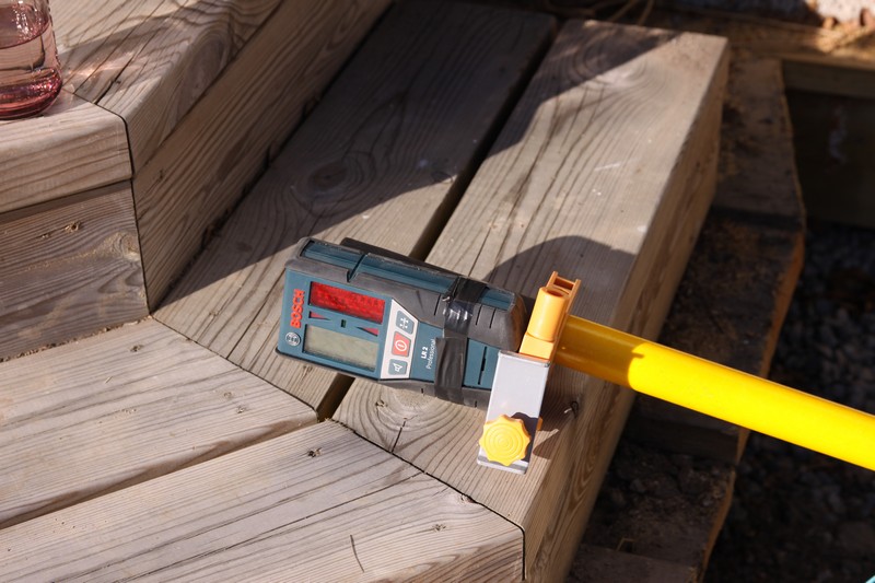

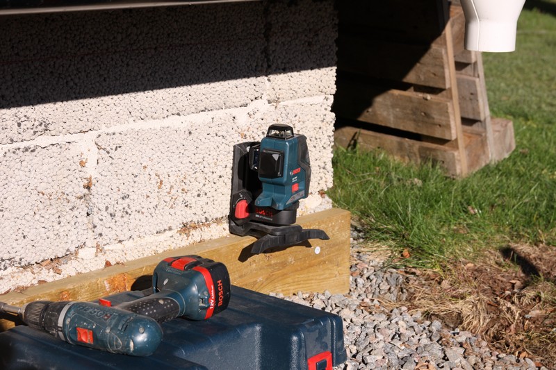

Skörhet hos 3-80? Nej, jag förstår inte vad man ska med två instrument till. Laserinstrument är förstås av naturen inte gjorda för rallycross men dom blåa är ju iaf gjorda för att användas vilket jag antar att alla andra i samma prisklass också är.
Mottagare: Vill du snickra altanen och väga in plintar etc mitt på dagen i strålande sol är det svårt att se laserstrålen på tumstocken. För att slippa anpassa sig till solen (vilket trots allt går, jag gjorde det i flera år innan jag skaffade 3-80in) så använder man en mottagare som piper när den träffas av strålen. Funkar också utmärkt när man ska väga av ytor eller gjuta plattor i betong...

@MathiasS - you da man. Tackar, nu förstår jag!

Nu finns det säkert fler alternativ. MEN antingen en 3-80 med mottagare (och mätpinne) eller en billig korslaser säger jag. Köp ingen dyr utan möjlighet till mottagare, du kommer ångra dig
Finns lite olika fixturer till 3-80 men den med magnet är grym att sätta på t.ex. ett stuprör. Och ett rejält stativ, bosch lilla blå håller inte en 3-80 på fixtur (är som sagt en ganska stor pjäs). Och en sån teleskopisk pinne man sätter mellan golv och tak man monterar lasern på, jag har bosch grön och den gör jobbet.
Som sagt, det skadar inte med två lasrar så behöver du inte mottagaren nu, köp en billig och känn lite på vilka behov du har. Det går att mäta upp t.ex. plintgrundar om man har tid (jobbar själv) så man kan vänta på kvällen. Men när hjälpredor eller grävmaskinen står där är det bäst att ha utrustning med mottagare man vet hur den funkar.
Vet inte hur regntålig en 3-80 är men lasern funkar inte bra om linsen blir blöt. Man skulle ha typ ett paraply som passar ett stativ också (har inte sett något sånt dock, kanske blir för vindkänsligt)
