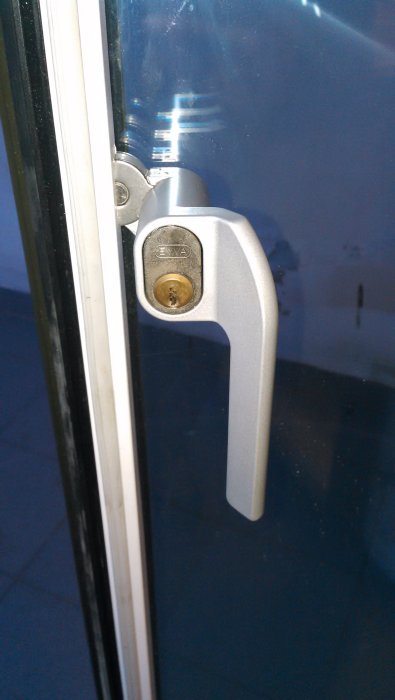

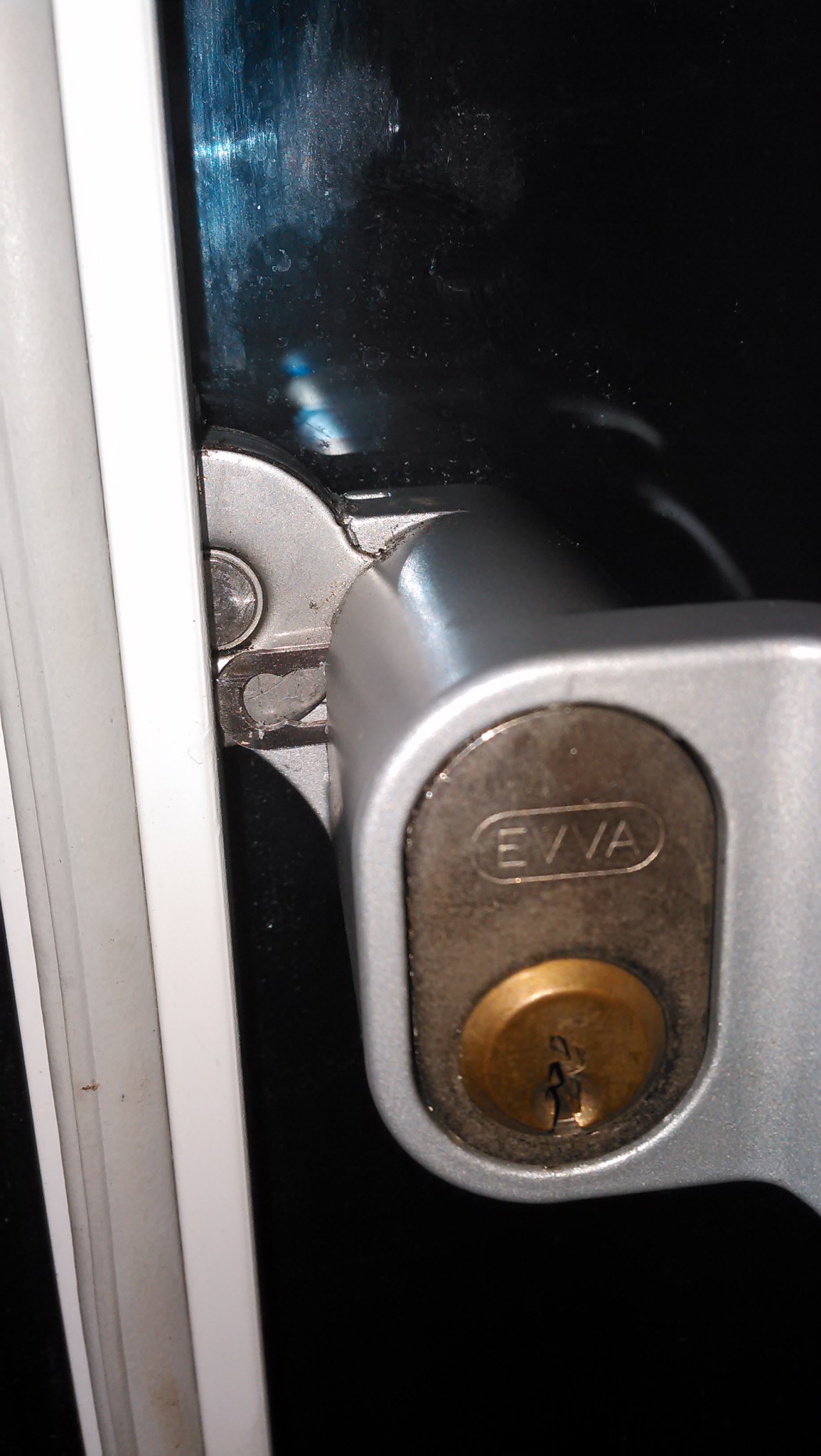

Har byggt fritidshus med 6 altandörrar där handtagen ser ut så här: 9370
Vilka låscylindrar kan jag använda? Förslag/rekommendationer?

En vanlig 701 ska fungera. För du har väl fått en påse med några skruv man sätter i baksidan cylindern samt en klämma som låser fast allting?
Cgong
Det är en vanlig oval låscylinder med kort medbringare som ska användas, det som ofta brukar kallas en standard låscylinder.
Vilket fabrikat är valfritt men ofta gör man en låscylinder efter befintlig nyckel så man slipper ha fler nycklar.
Oval låscylinder i dörr med handtag och låsbricka, synlig cylinderskruv.
Låscylinder med låsbricka och cylinderskruv monterade i dörrhandtag.

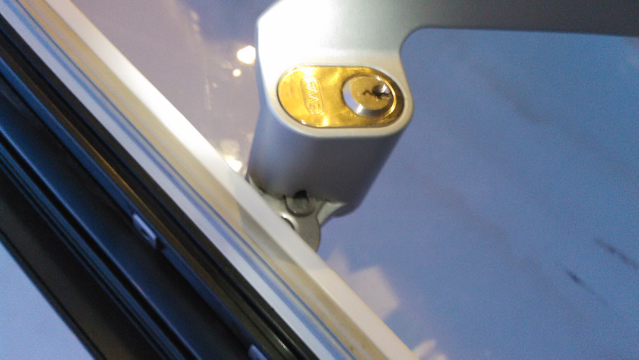

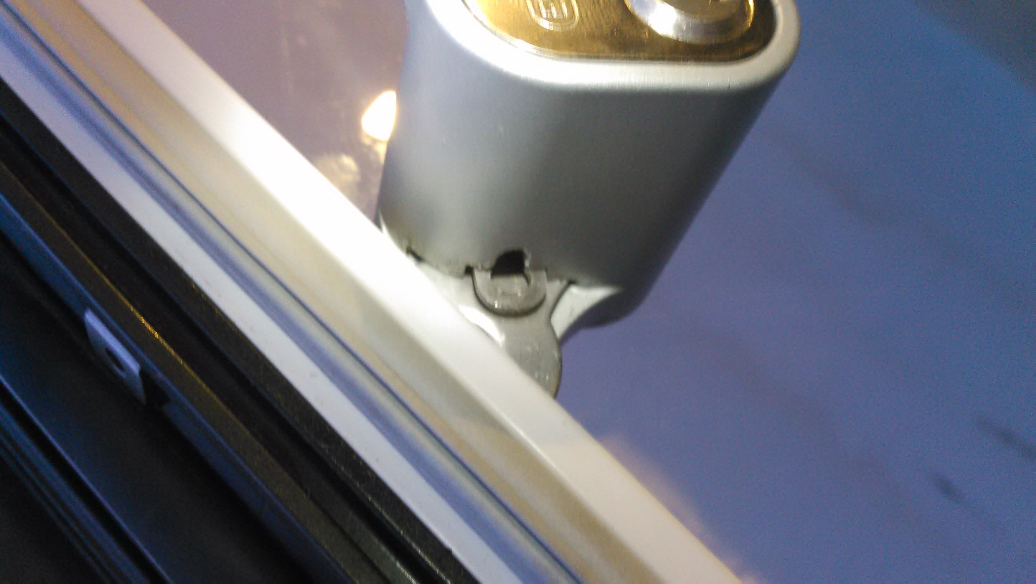

När handtaget är upplåst så kan du lossa låsbrickan som håller låscylindern på plats.
Oval låscylinder med kort medbringare monterad i dörrhandtag, visas med låsbricka och märkning EVVA.
Om handtaget är stängt/låst så går det inte att lossa låsbrickan.

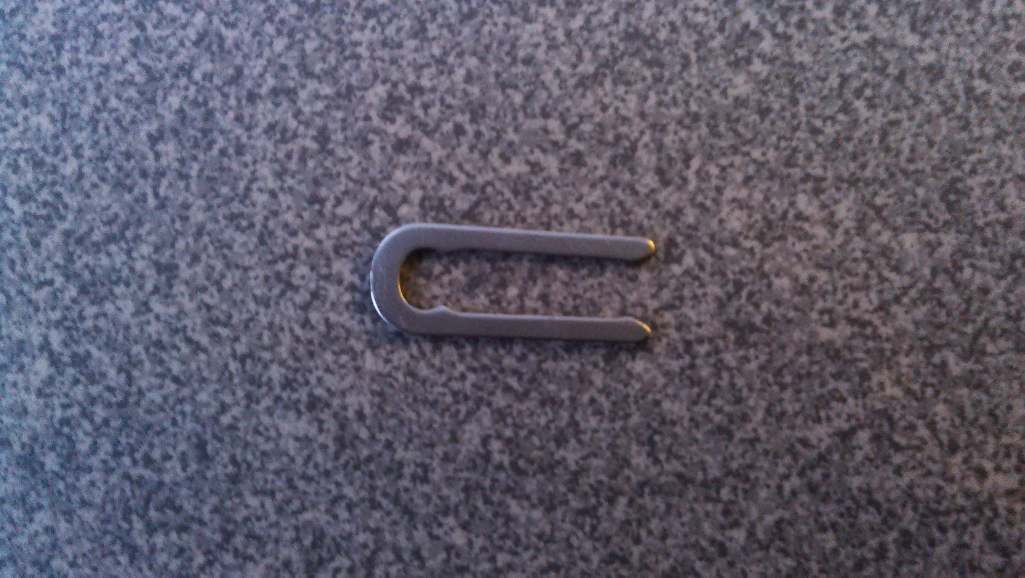

Metal låsbricka för låscylinder med två guldtonade tips mot grå bakgrund.

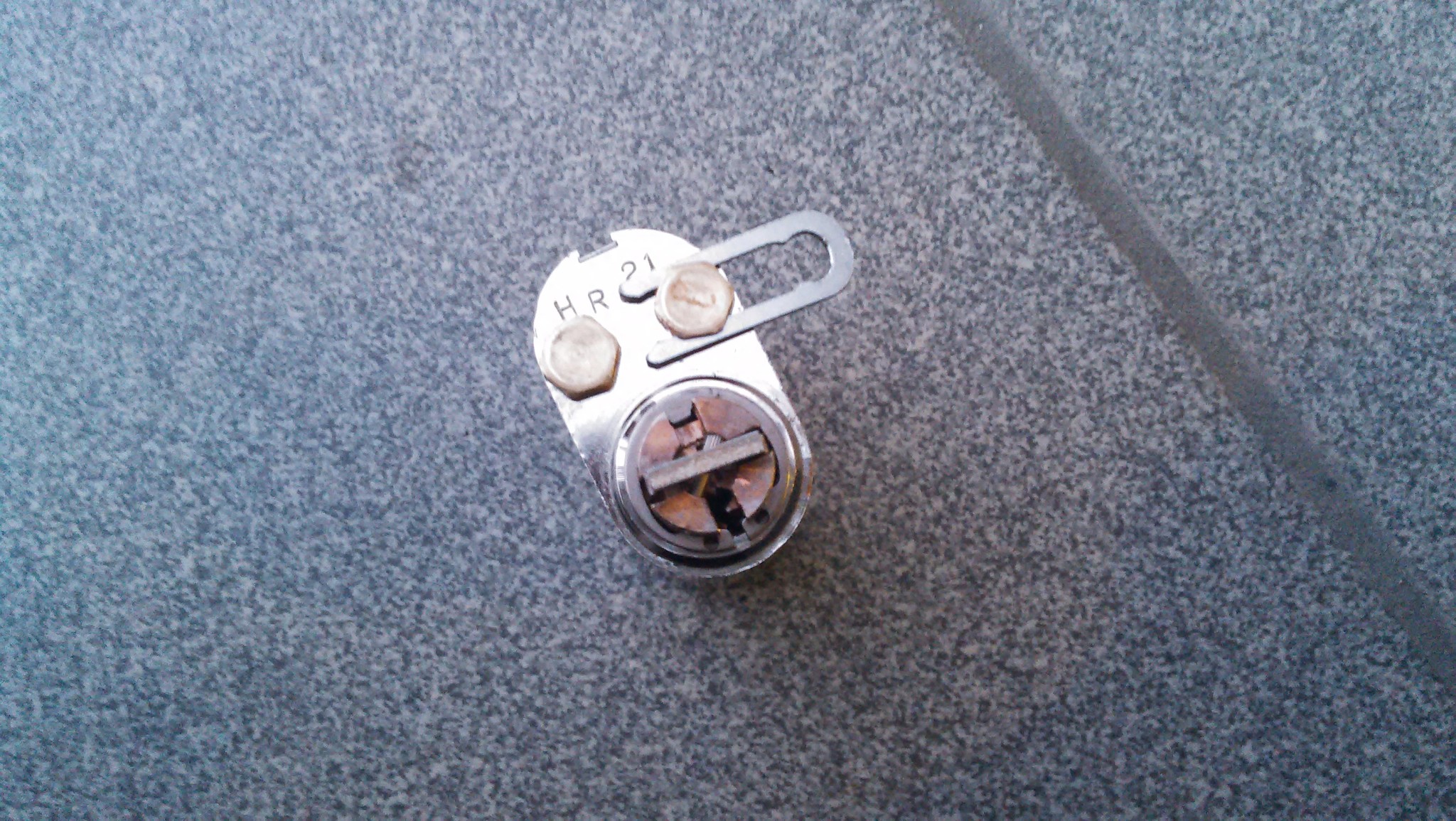

Såhär ser låsbrickan ut.
Oval låscylinder med kort medbringare och lossad låsbricka bredvid, på en grå yta.
Det följer med speciella cylinderskruv med ett spår som låsbrickan passar i.
Oval låsbricka i plast med metallskruv på granitbänk, tillbehör till låscylinder.
Oval låsbricka för låscylinder med synligt spår för cylinderskruv på grå bakgrund.

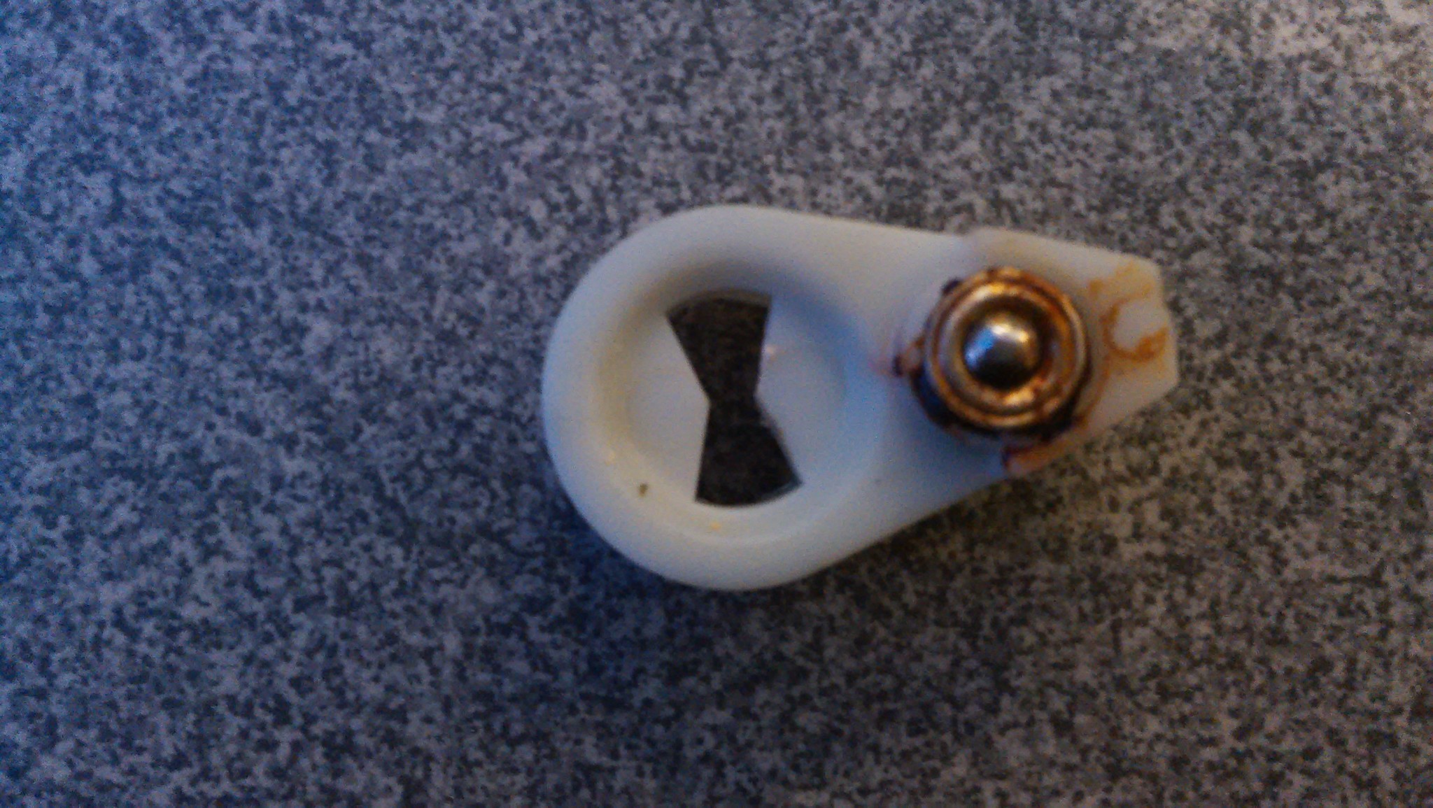

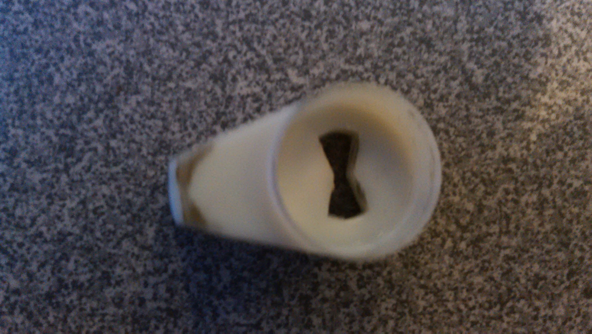

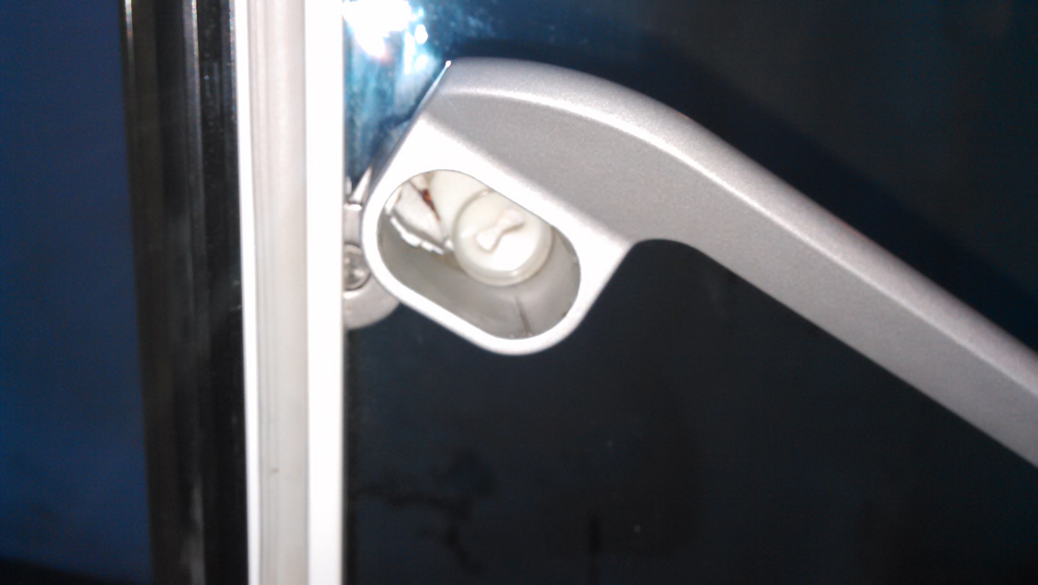

Det finns även en lös plastbit som tillhör låset men som ibland kan åka med ut när man lossar eller ligga i en påse men tillbehör.
Dörrhandtagets insida med synlig vit plastbit och låsbrickans hållare, redo för låscylinderinstallation.
Den ska ligga på plats enligt bild.
Oval låscylinder i dörrhandtag med synlig låsbricka och cylinderskruv.
Med cylinderskruven på låscylindern och plastbrickan i handtaget och med handtaget i öppet position så är det bara att sätta låscylindern i handtaget och stoppa in låsbrickan som håller fast låscylindern.
