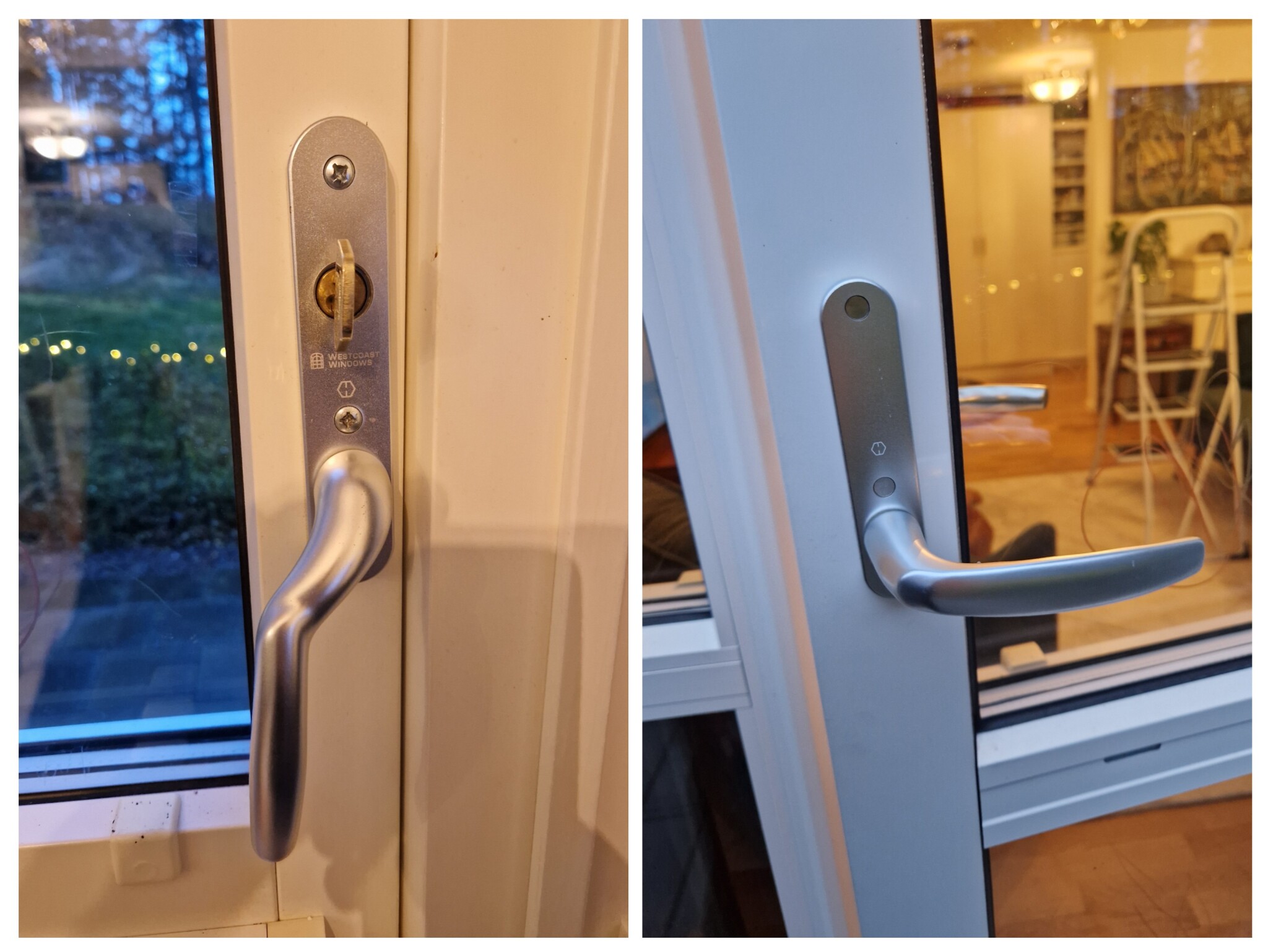

Undrar om det går att göra om så att man kan låsa/låsa upp även från utsidan?
Just nu är det nyckel endast från insidan.
  • Dörrhandtag med låsbar funktion inifrån och behov av att kunna låsa även utifrån; inifrån syns nyckel, utifrån finns inget nyckelhål.
Ja. Skruva bort handtaget och titta hur det ser ut. Ibland får man borra upp dörrbladet på utsidan för att få dit en cylinder.
Kan kanske finnas någon digital variant som kan låsas med blåtand

Nja ingen bra att sätta denna utomhus!

Nej för man sätter det invändigt och kan sedan använda telefonen eller trådlös knappsats att öppna med.

Så man behåller samma handtag ute som nu?

Ja

Ok då är jag med men det behövs en wifi box ihop med smartphone eller keypad för att öppna utifrån

Det bör fungera som mitt nuvarande Yale-lås och då går det att styra låset direkt utan något annat. Man är dock låst till blåtandets räckvidd. Vi har även en Wifi-bridge och kan då styra låset från var i världen man befinner sig och blir inte låst på något sätt. Om man vill ha kodlås till är jag osäker på om det behövs en Wifi-bridge eller inte.
