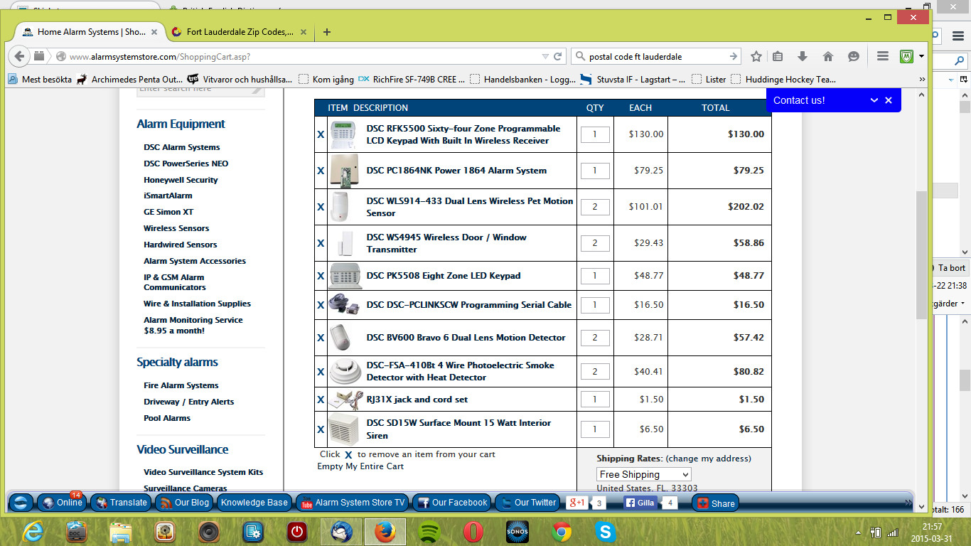

Larmutrustning DSC 1864, blir det här bra?
Äsch! Jag ha beställt kabel för att koppla till datorn för programmering också! Ifall jag lägger en separat order för den så blir det $16.95 för kabeln och £37.37 i frakt...

Jag håller just på titta på ett liknade larm, 1864 från Alarmsystemstore.
Jag har satt ihop motsvarande lista men har några frågor.
