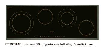

Efter svar på en tidigare fråga om bredd på spishäll så tittar vi nu på en bredare häll (80-90 cm). Siemens som Myresjöhus samarbetar med har flera så det är egentligen inget problem men vi har blivit förtjusta i en "vanlig" häll från Siemens som är 90 cm bred men bara 34 cm djup (ET790501E).
Någon som vet om någon annan tillverkare har något liknande fast med induktionszoner?
Kommentarer kring utformningen?

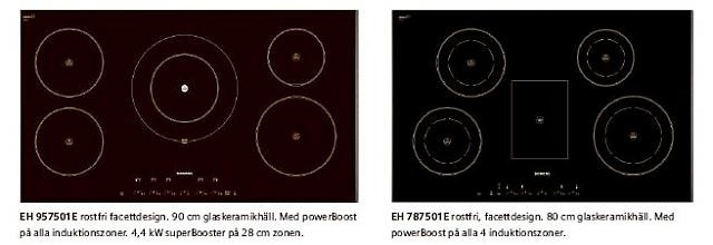

Annars lutar det åt antingen en normaldjup 90 cm bred EH957501E med 5 induktionszoner, eller en 80 cm bred EH787501E med 4 induktionszoner och varmhållningszon i mitten. Någon som vet något om dessa?

Vi har den där, eller egentligen EH 785001E som är samma häll avsedd för planmontage.hägerhäll skrev:
Vi är väldigt nöjda med den. Uppskattar bredden med lite extra utrymme runt kokzonerna.
Varmhållningszonen är rätt bra eftersom den är av traditionell typ och alltså håller uppläggningsfat, glaskärl etc. varma. Samtliga kokzoner har även varmhållningsfunktion, givetvis enbart för kärl avsedda för induktion.
Tror inte ni blir missnöjda med någon av modellerna. Personligen värdesätter jag planmonteringen vilken dock förutsätter stenskiva. Kanon med allt i samma nivå utan några kanter eller lister.
/jbr
