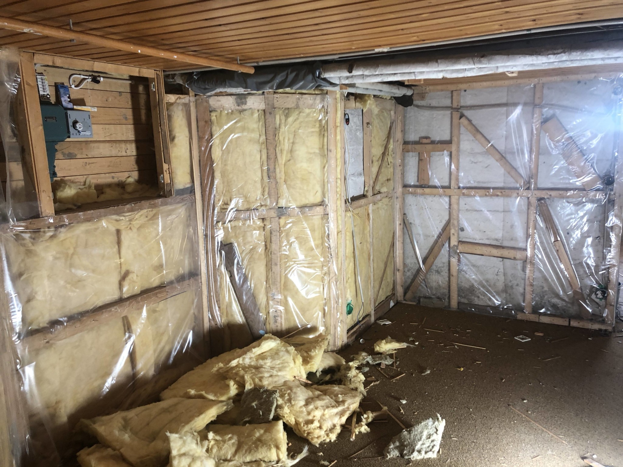

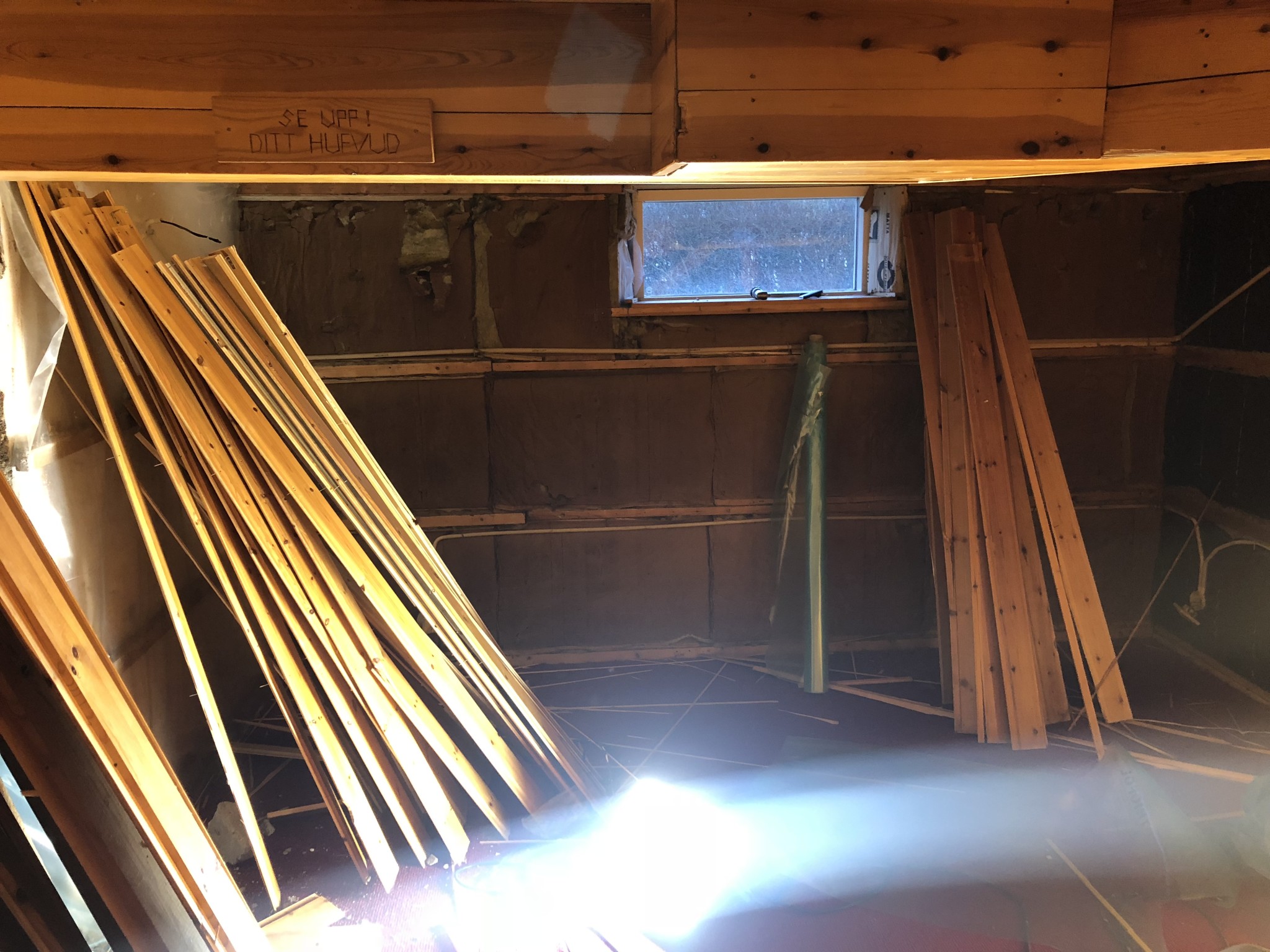

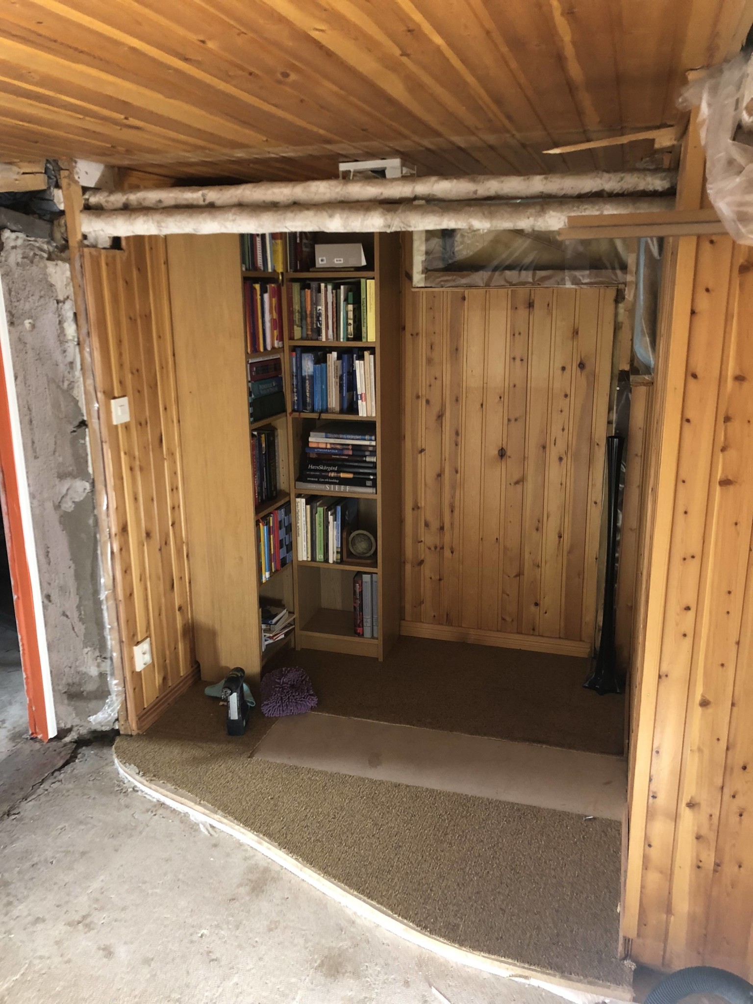

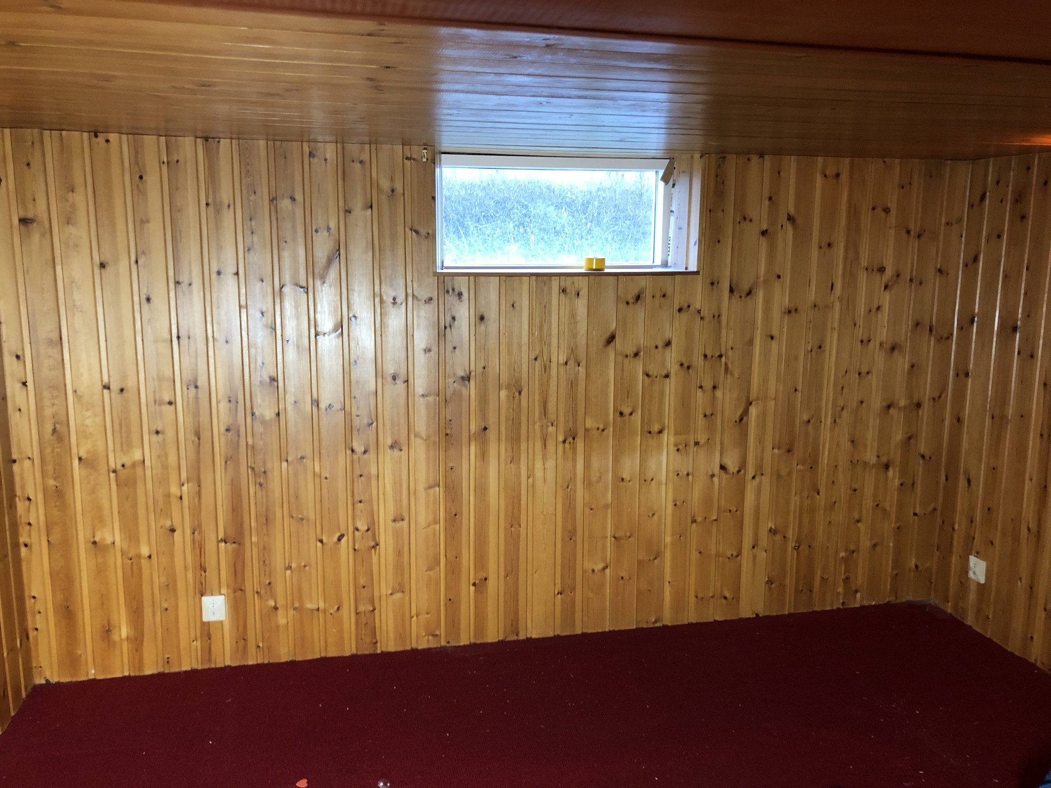

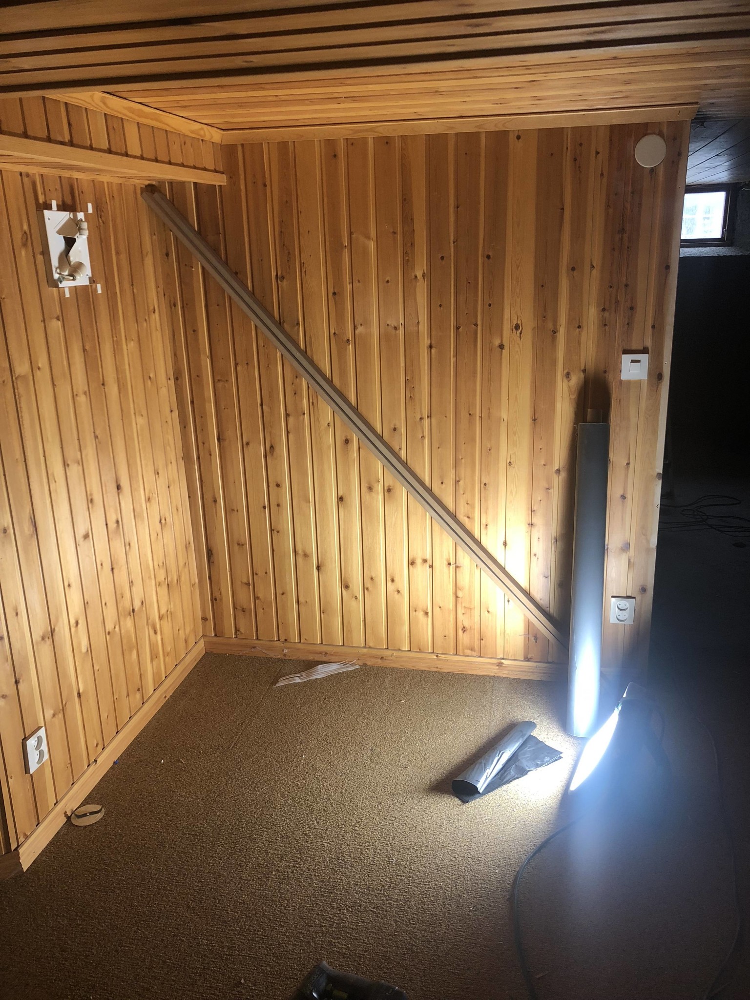

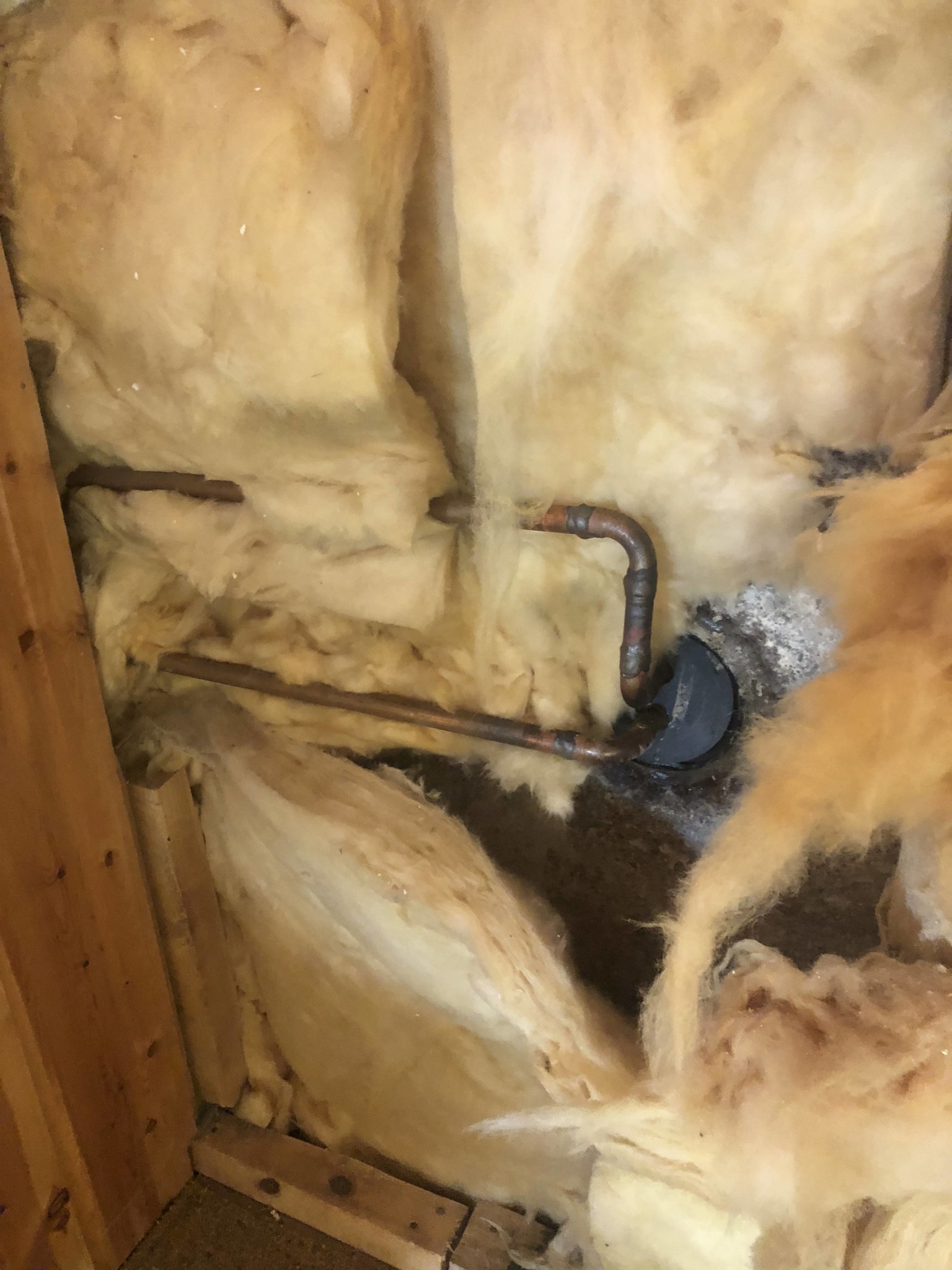

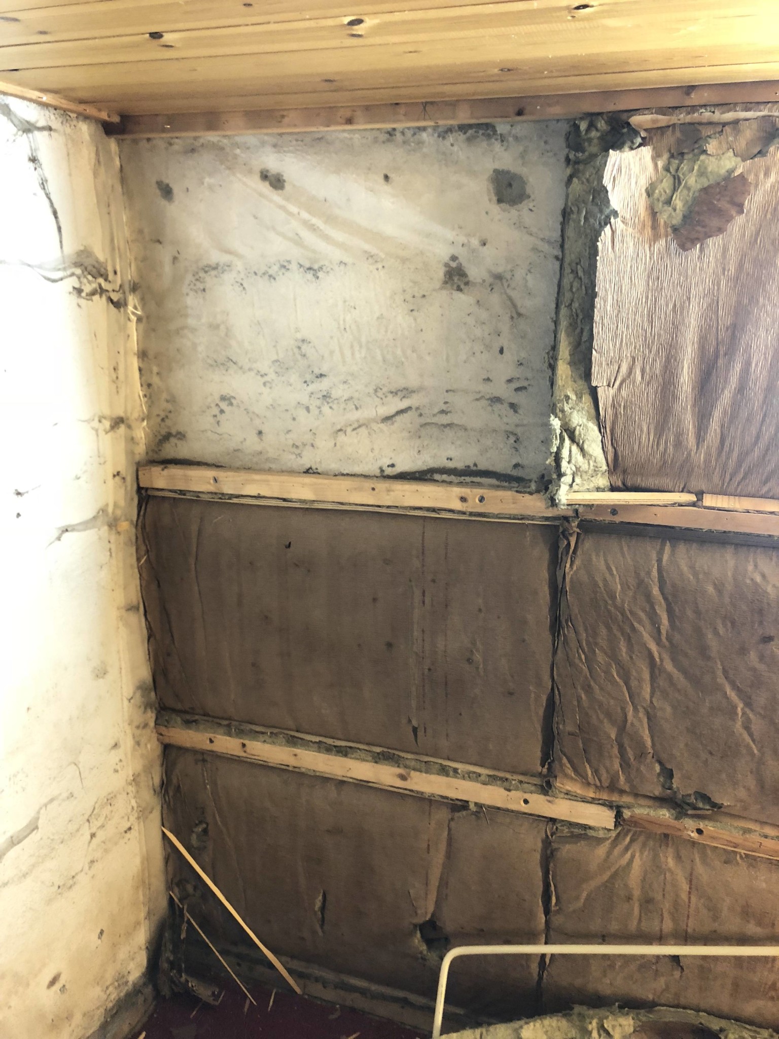

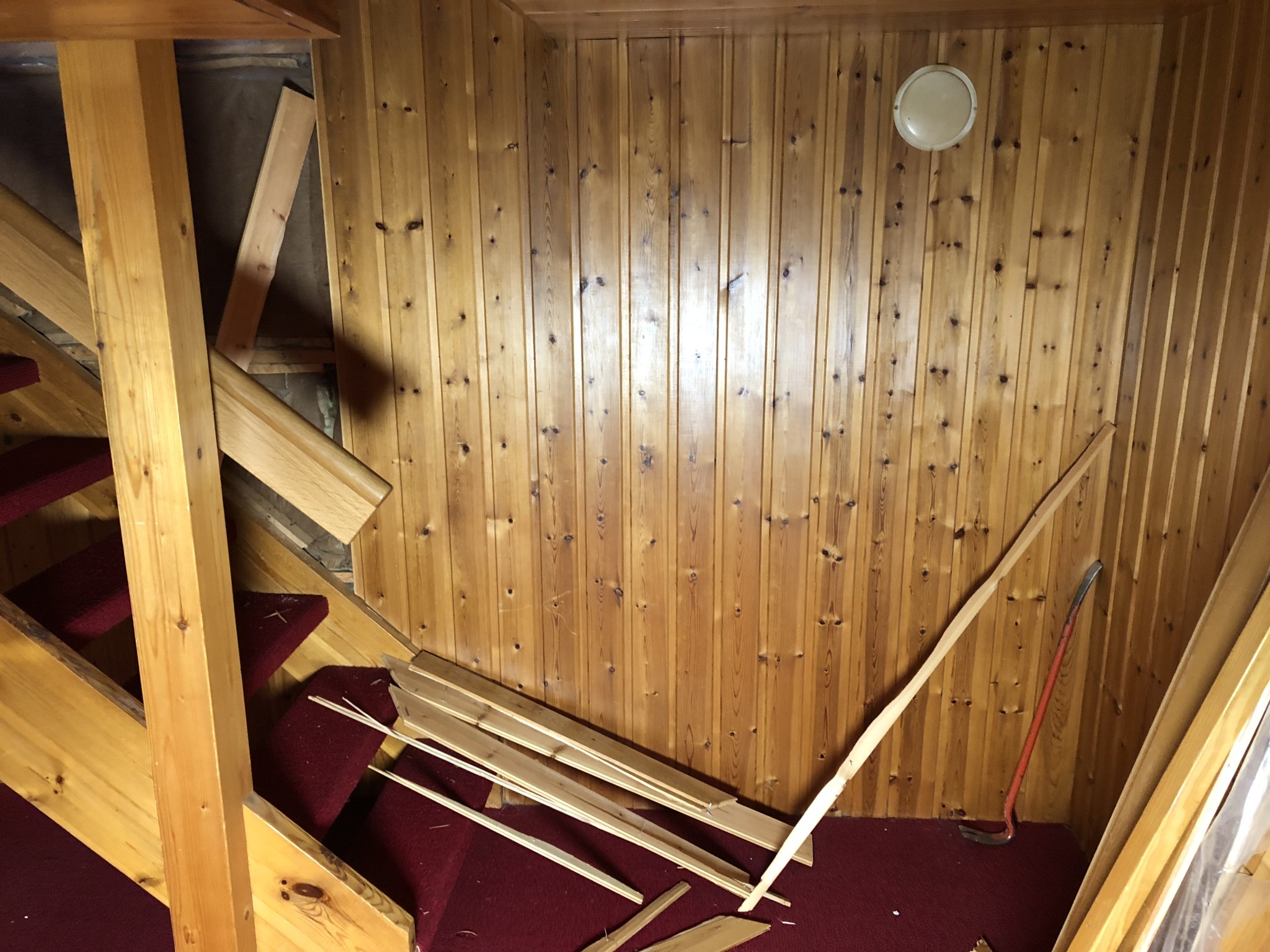

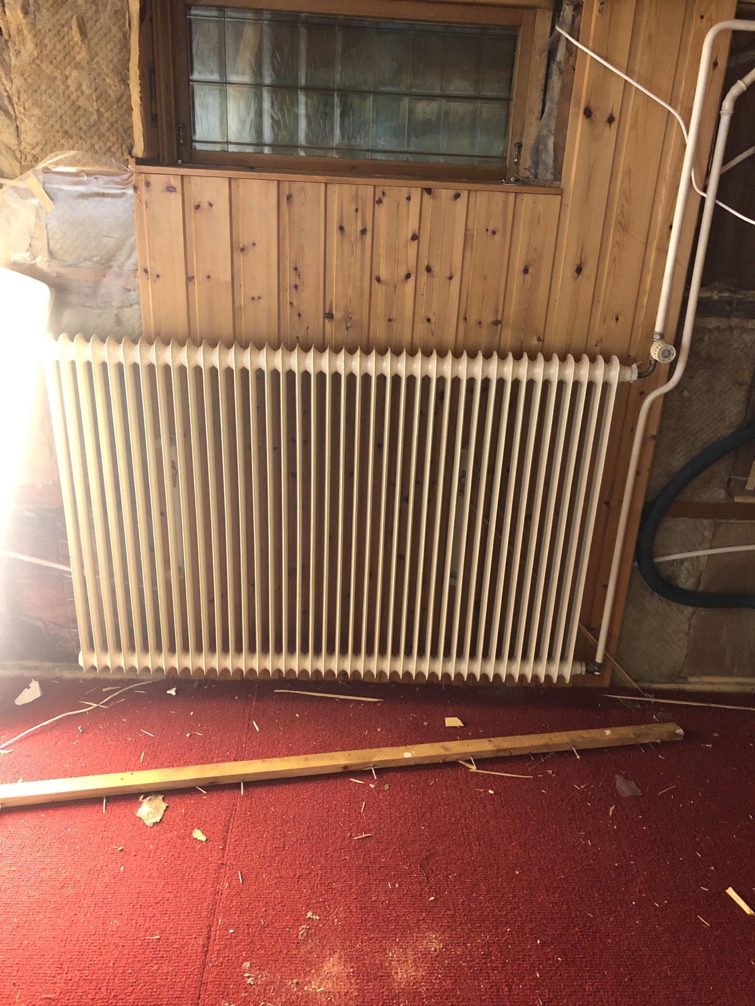

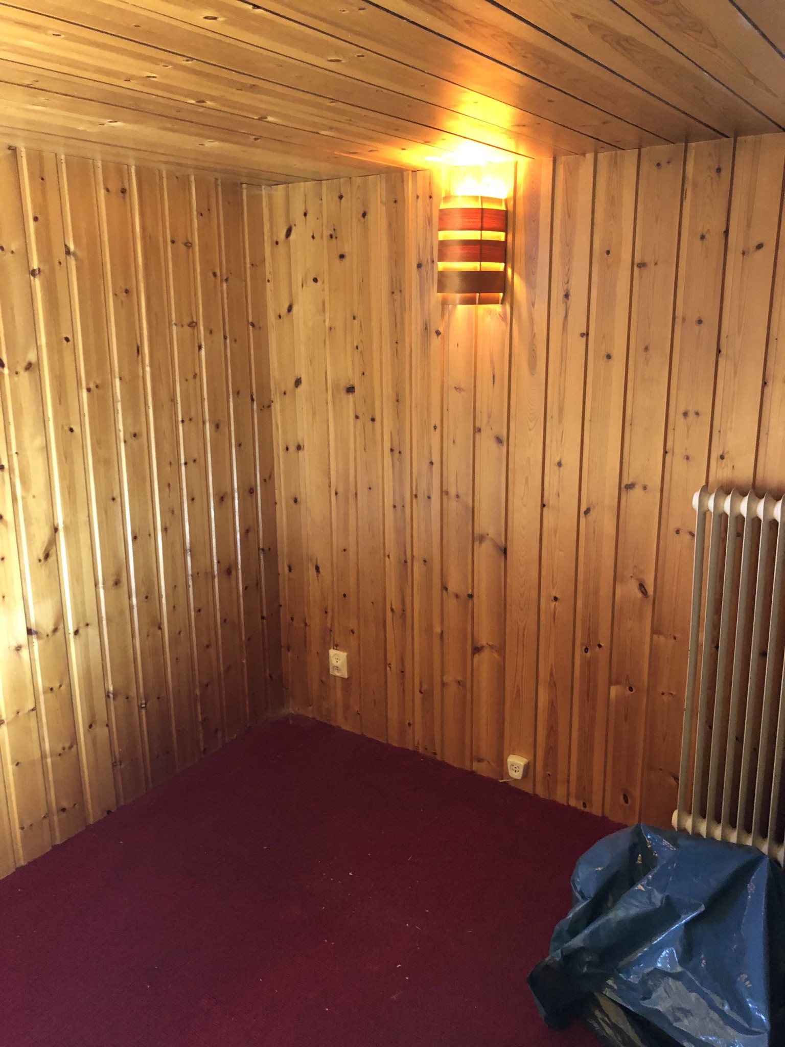

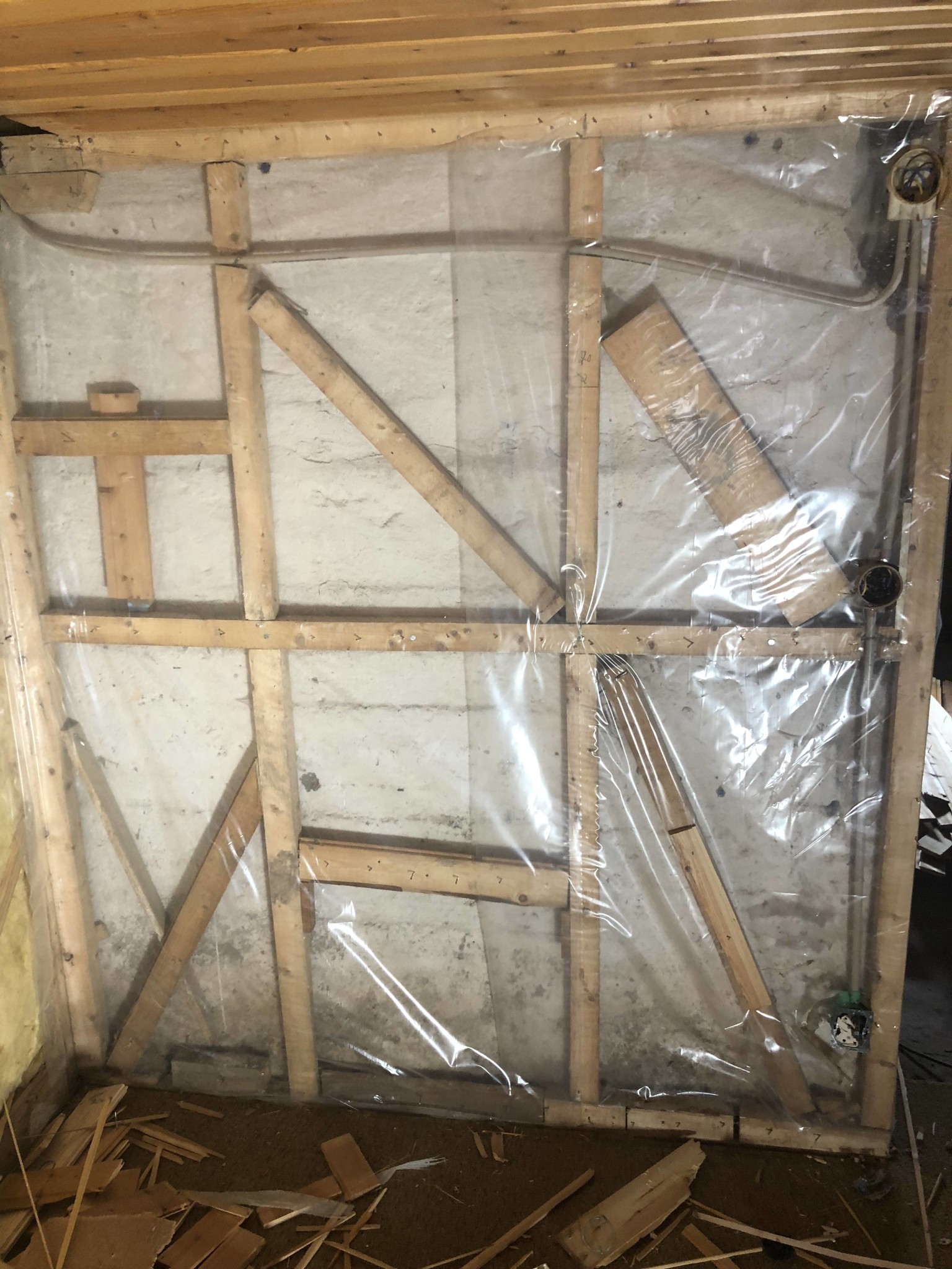

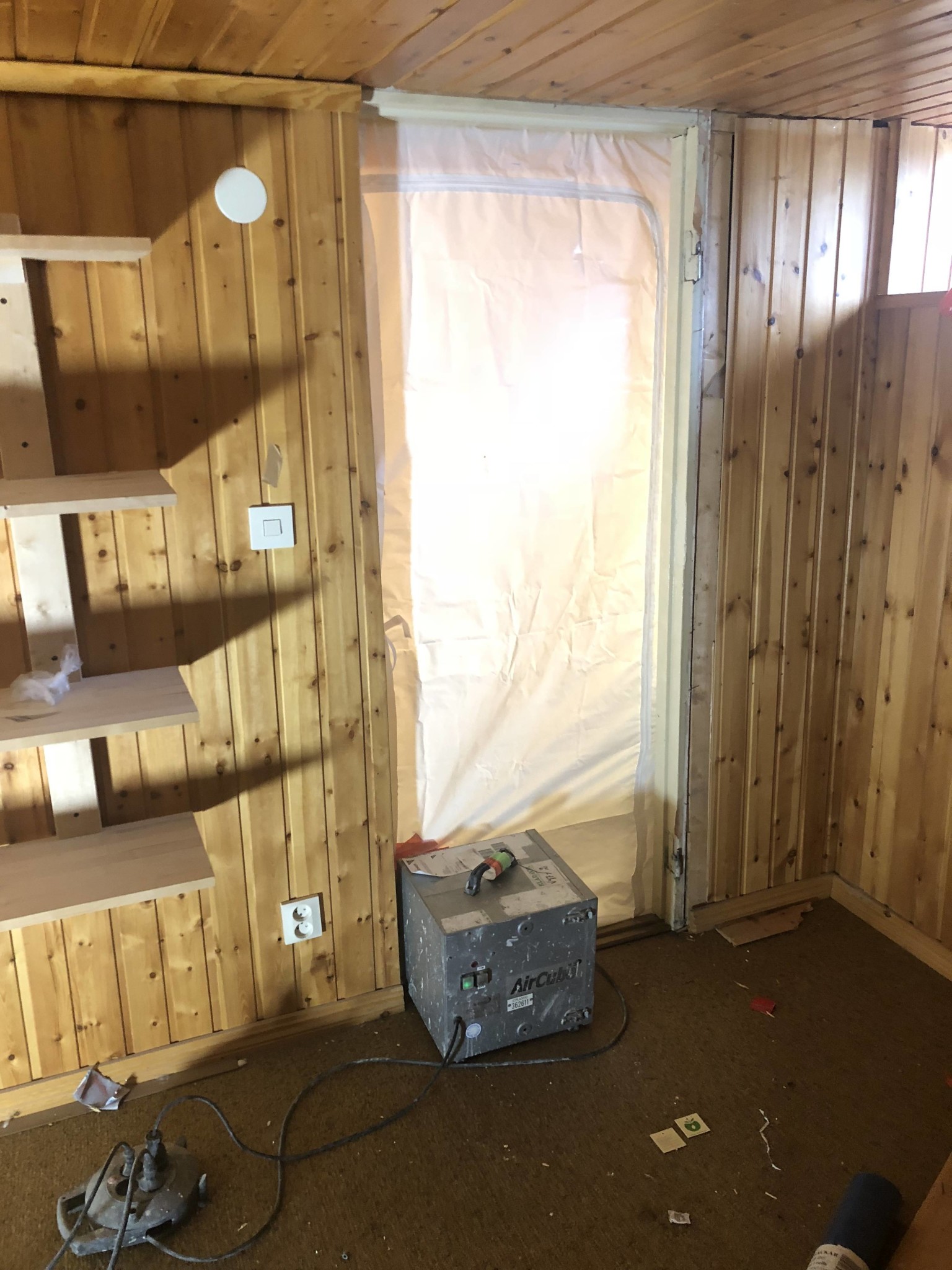

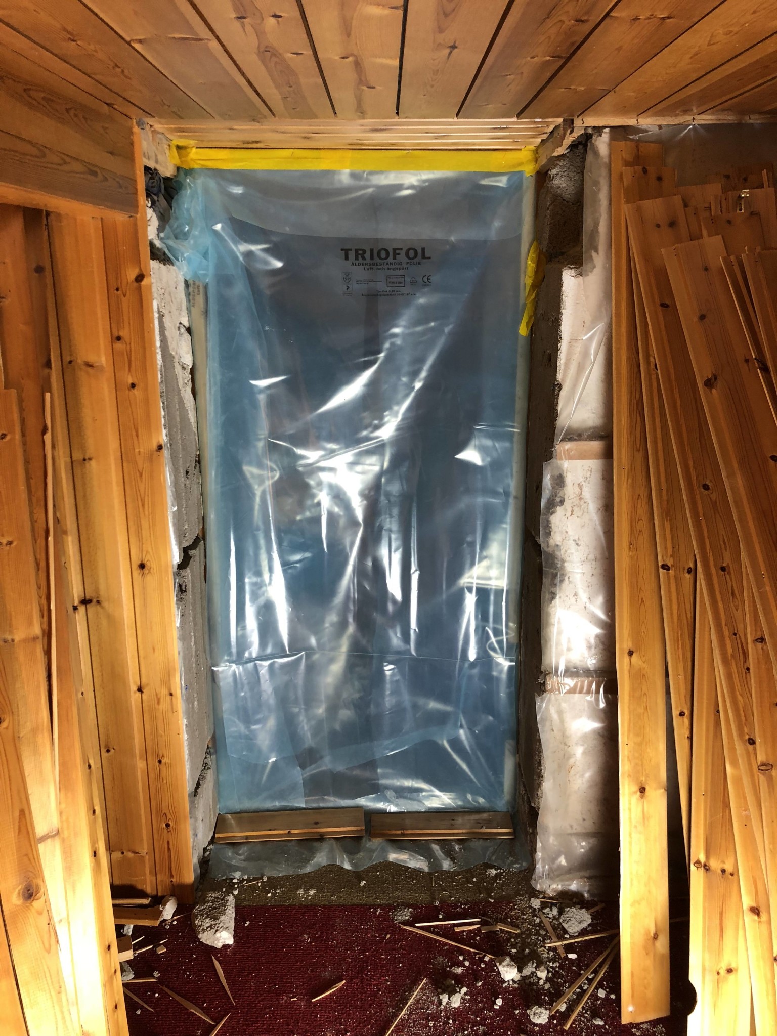

Vid julledigheten drog vi igång nästa del av källarrenoveringen. Gillestugan (som vi mest haft som förråd) ska bli barnens mys- och lekrum.
Furuheaven (tror det var @Ramnemark som sa det) ska bli vita, putsade väggar med en heltäckningsmatta på betonggolvet.
Det blir ingen utgrävning som annars är populärt här på forumet.
Skicket på träreglerna var över förväntan.
Gillestuga med furupanel på väggarna och röd heltäckningsmatta på golvet före renovering.
Träpaneler och röd heltäckningsmatta i ett rum under renovering, med borttagen panel och synliga träreglar.
Gammal gillestuga med furupanel på väggar och i tak, röd heltäckningsmatta på golvet, och radiator.
Ej renoverad källargillestuga med träpaneler och obeklädda väggar, redo för omvandling till lekrum.
Del av ett källarrum under renovering med synliga isoleringsmaterial, oputsade väggar och träreglar.
Plastöverdragen dörröppning i ett pågående källarrenoveringsprojekt med synliga träreglar och rivet tak.
Renoveringsarbete i källare med isoleringsmaterial och en gammal klädesbit genom en väggöppning, orenoverat rum i bakgrunden.
Renoveringsbild av gillestuga med furuvägg och element framför ett fönster, över heltäckningsmatta och spillvirke på golvet.
  • Del av en pågående källarrenovering med synlig isolering och träkonstruktioner.

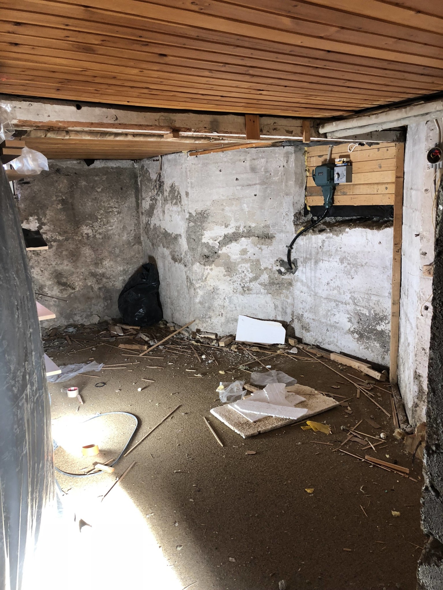

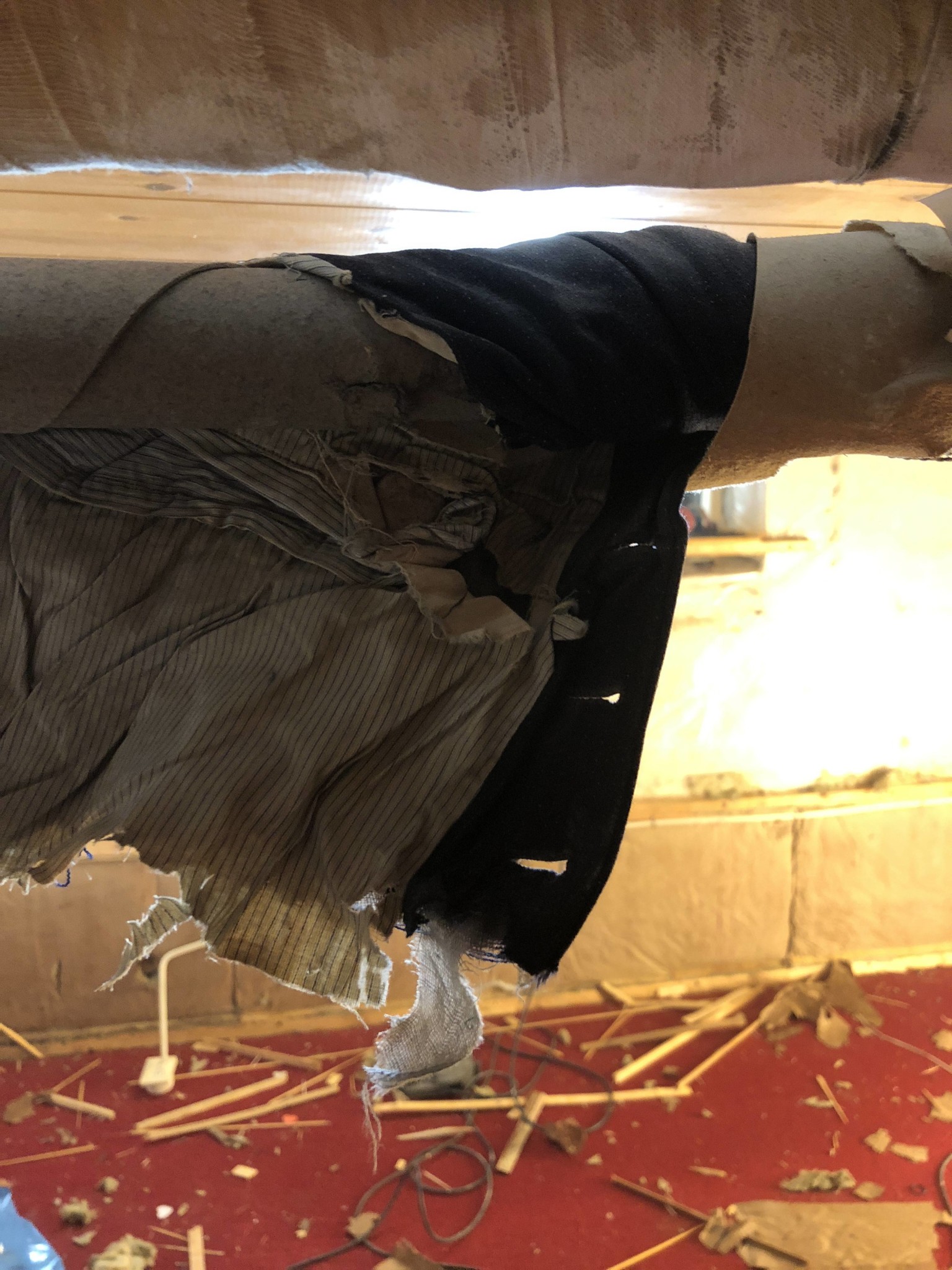

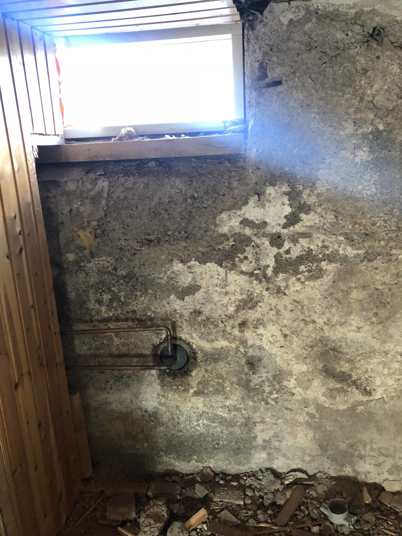

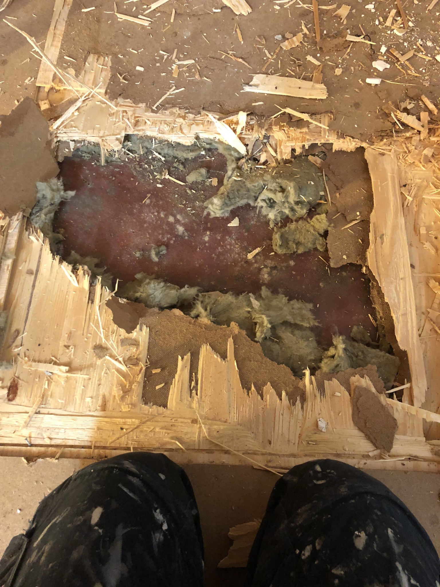

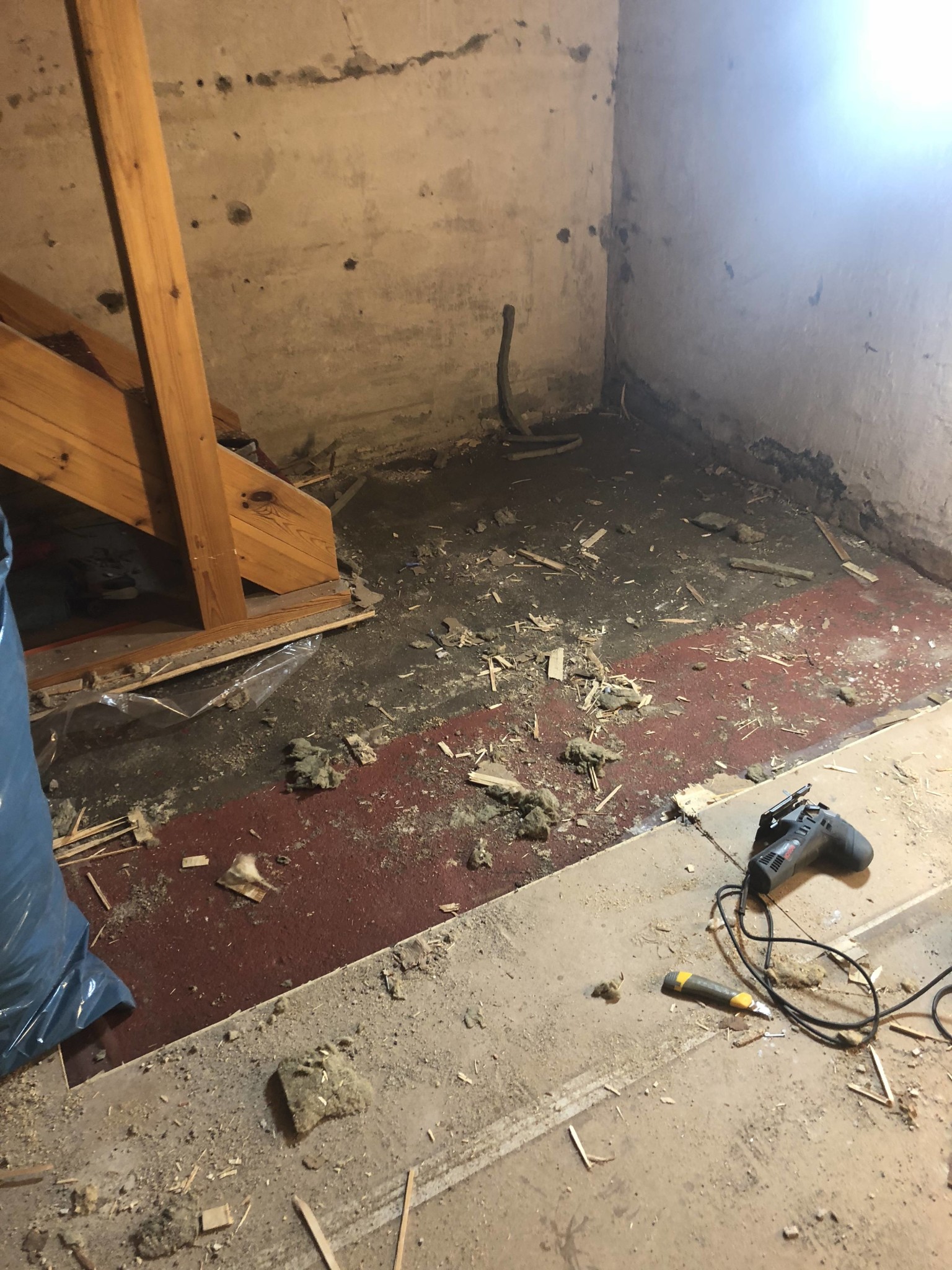

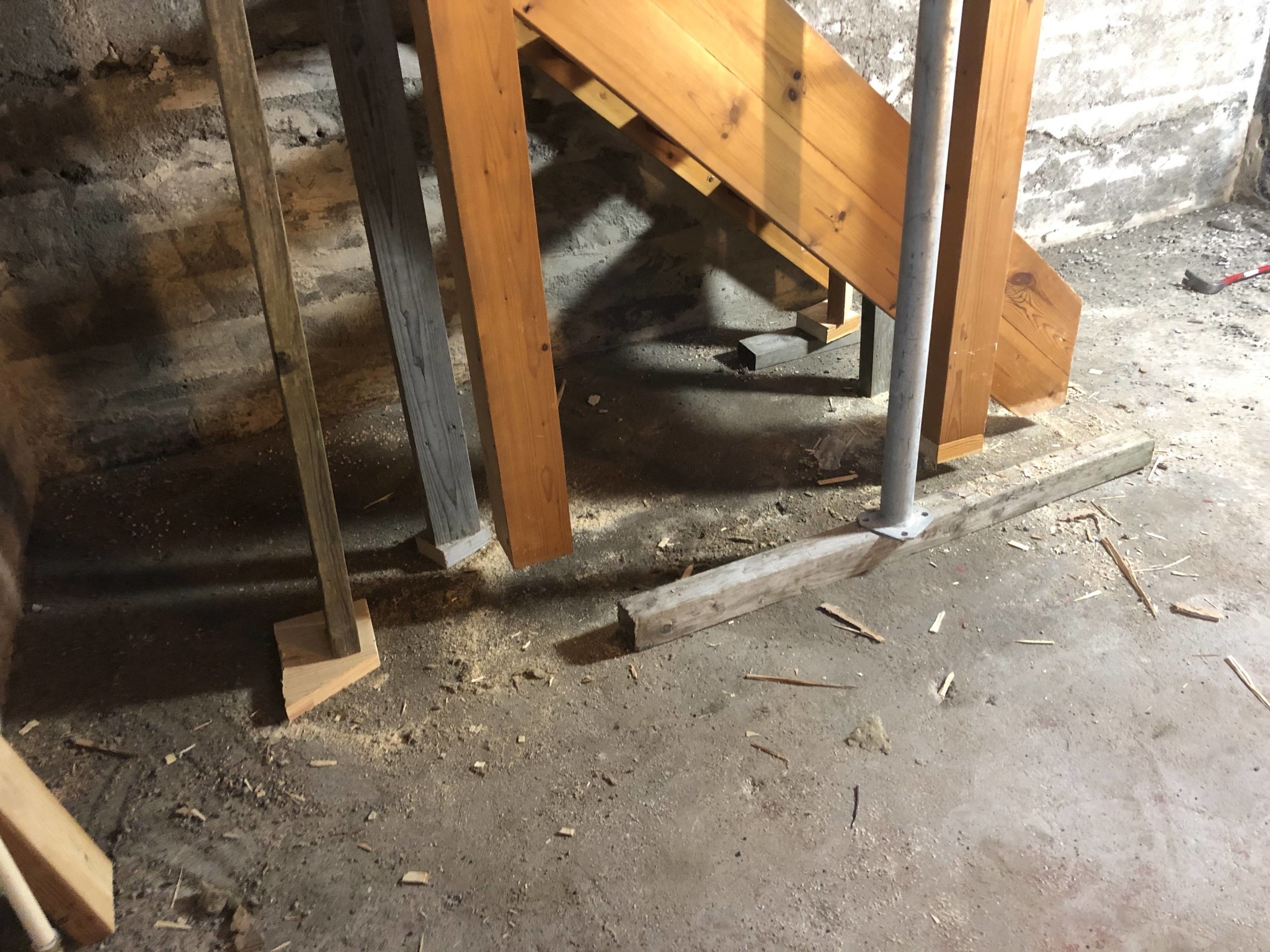

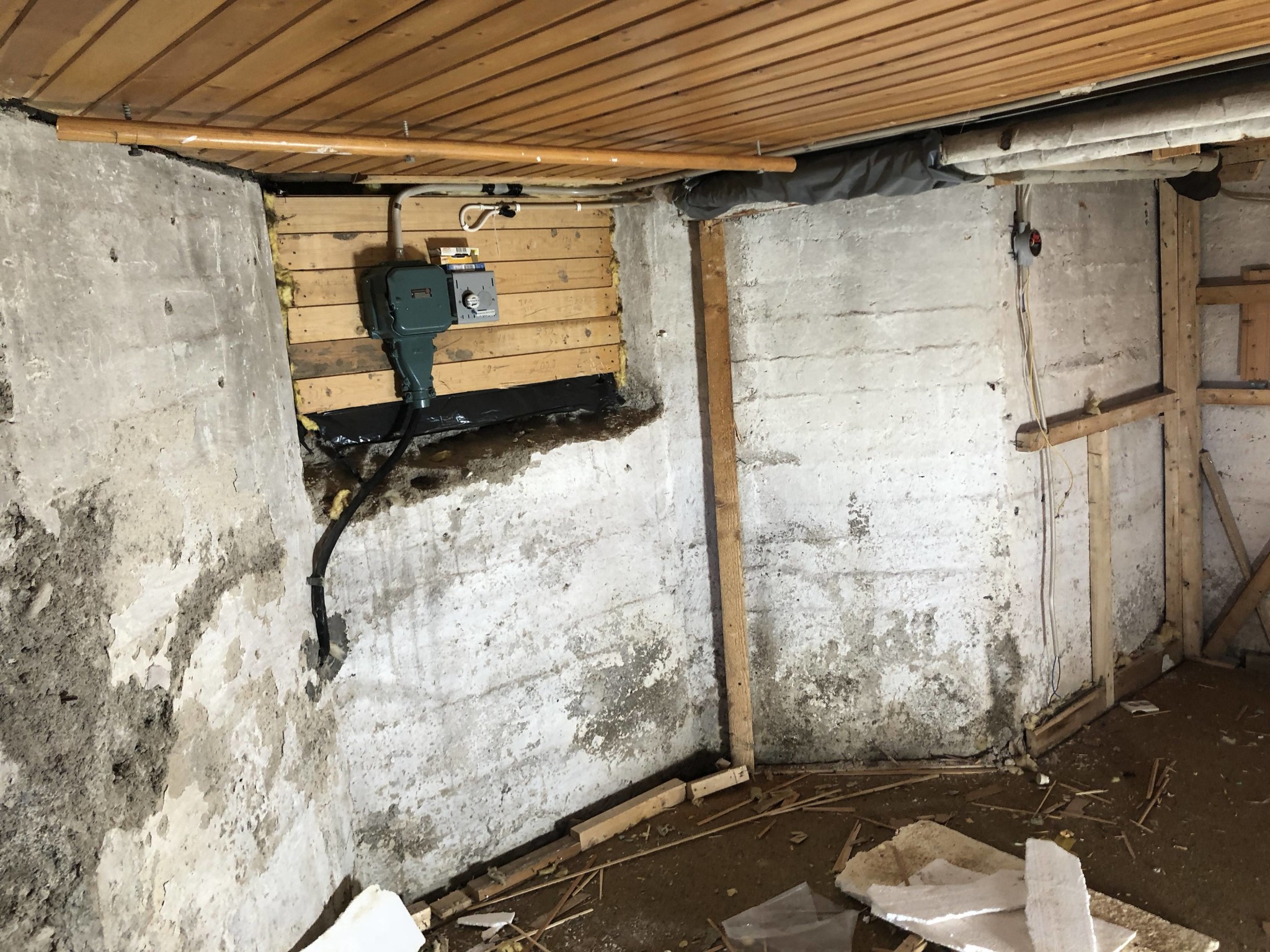

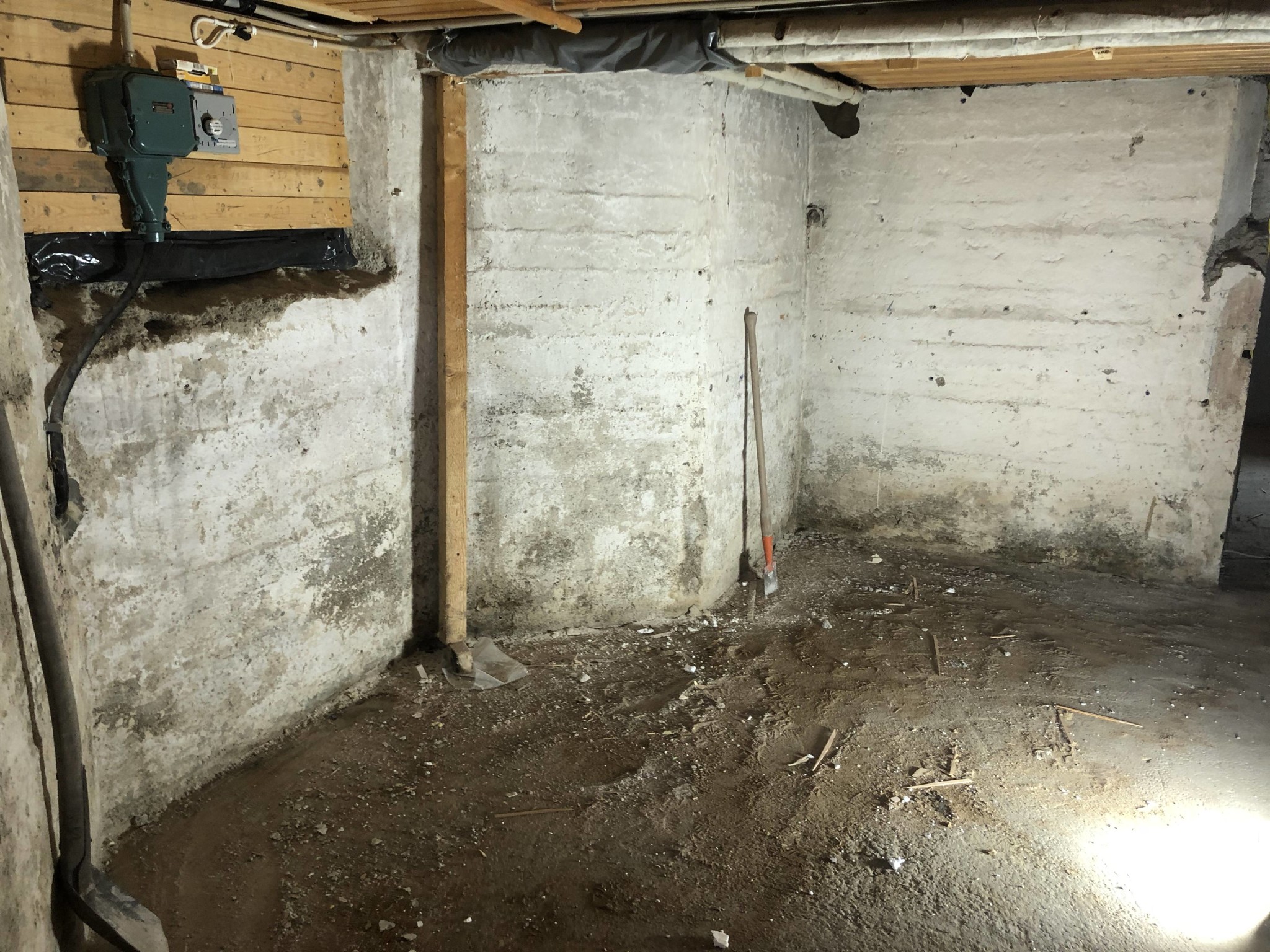

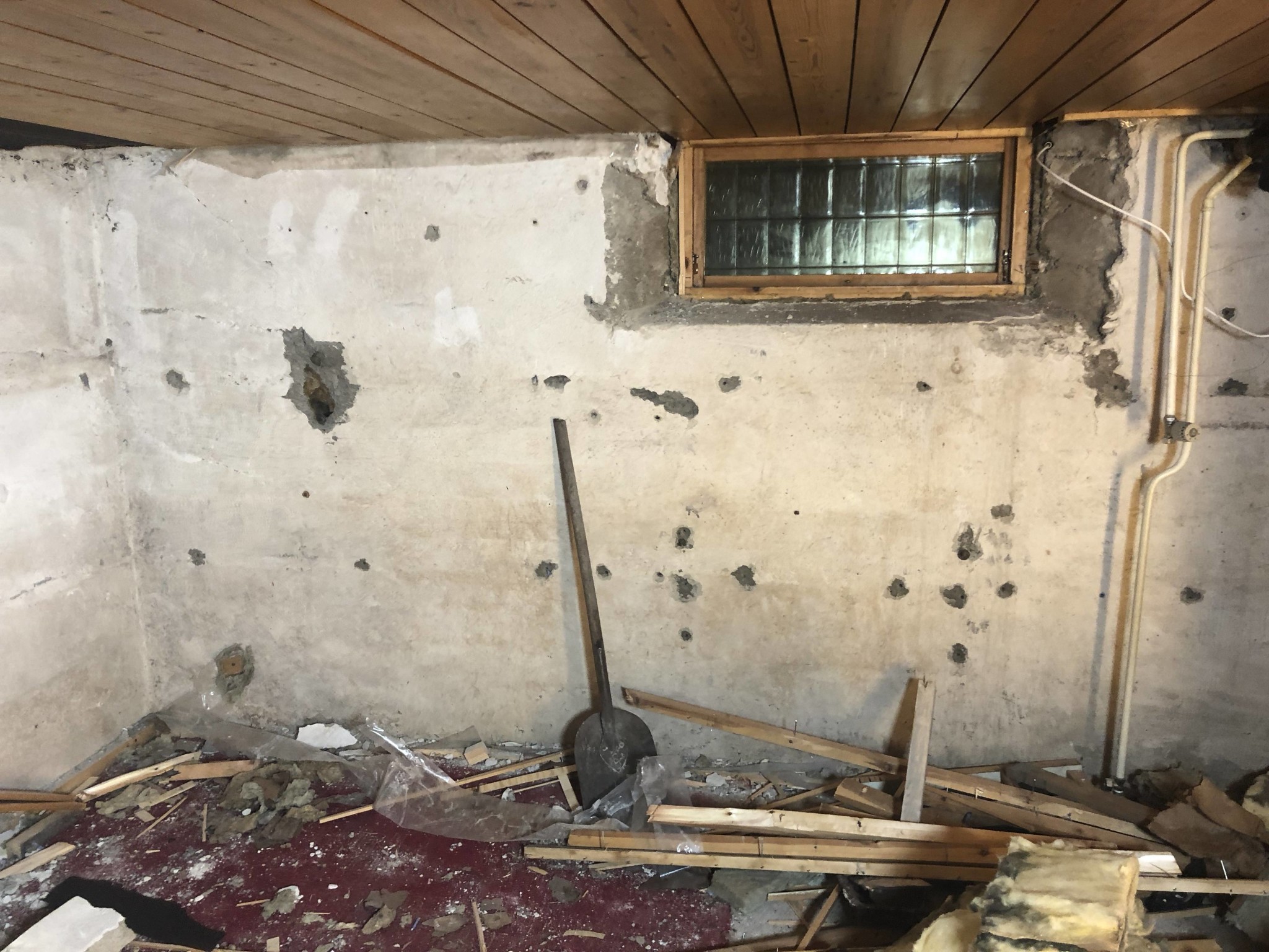

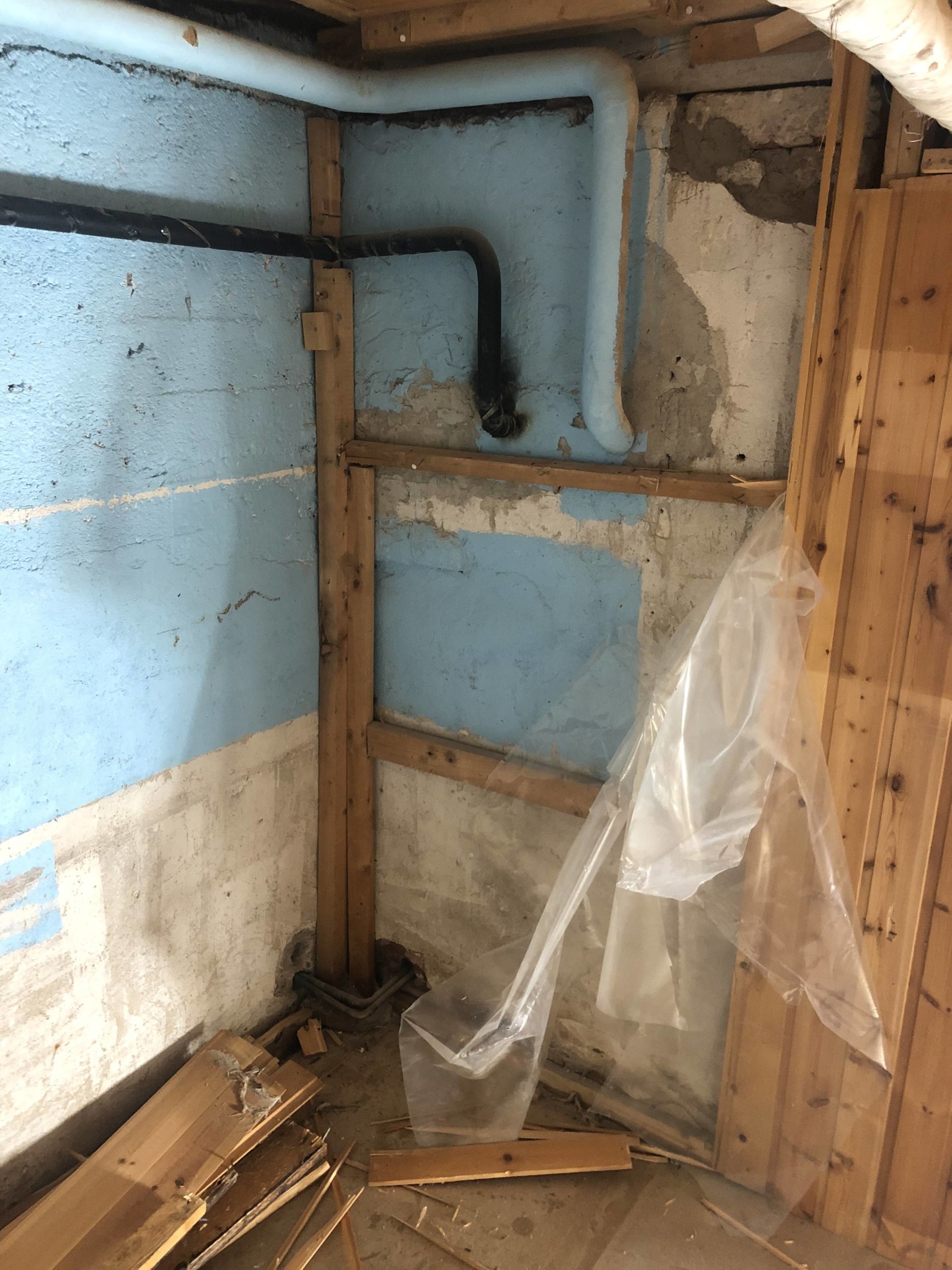

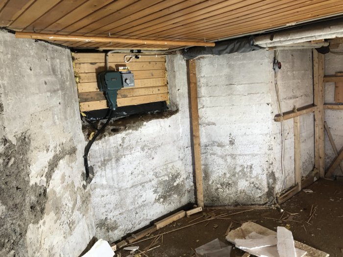

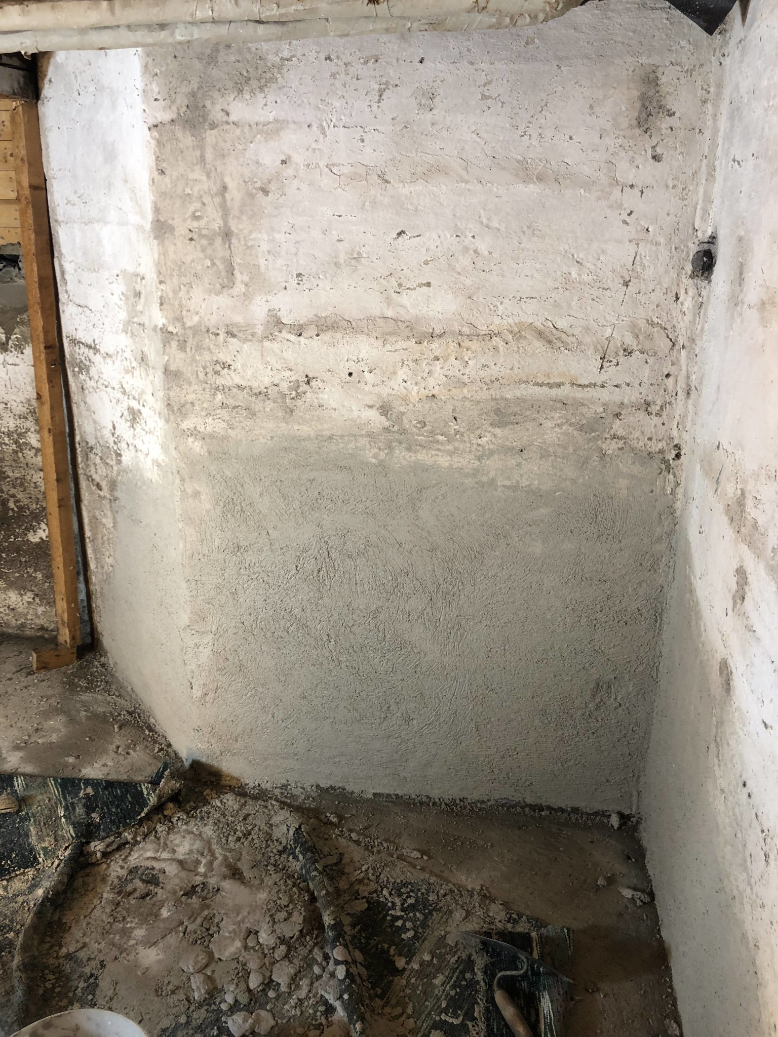

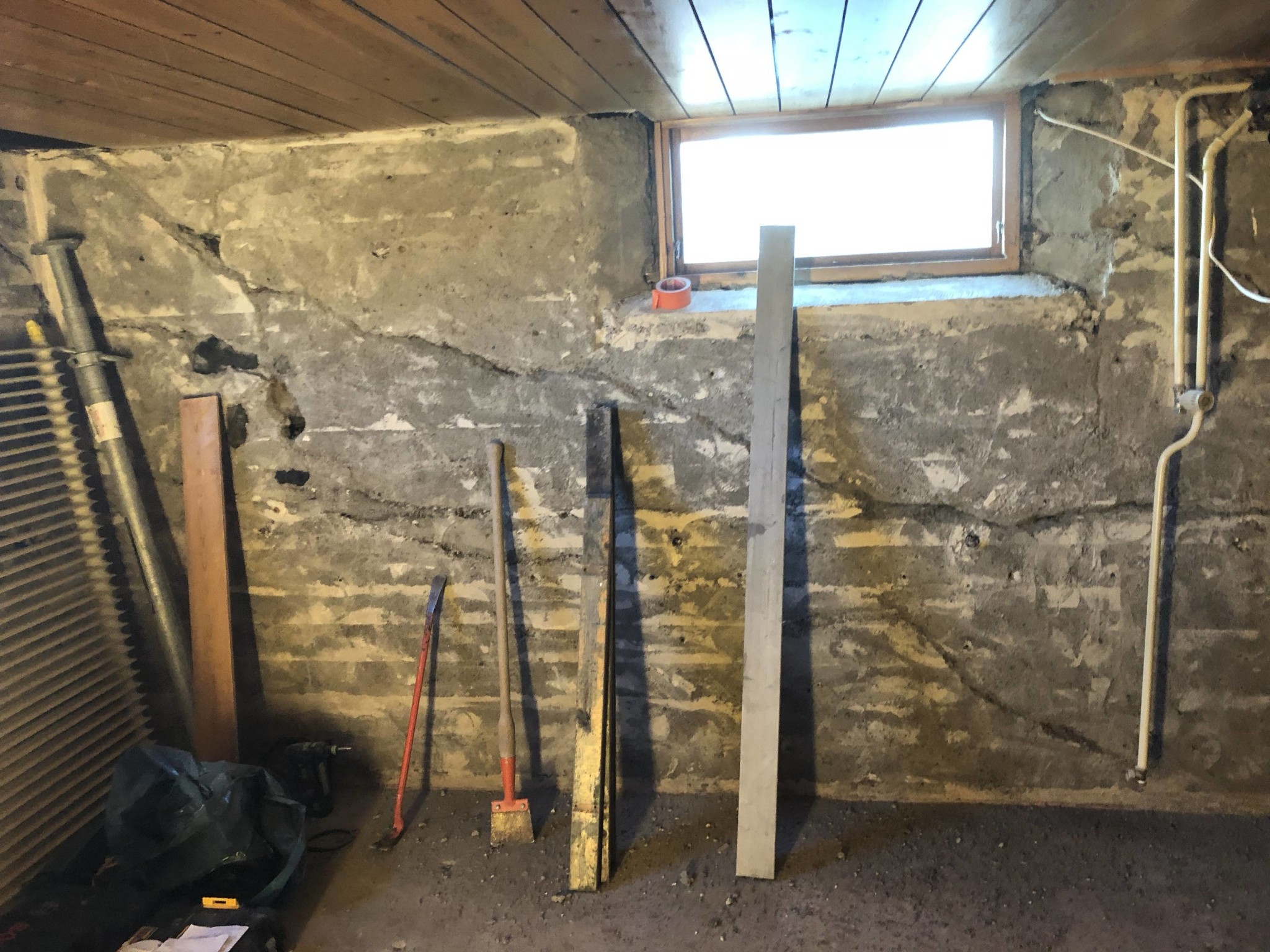

Det här julprojektet blev till vårprojekt...

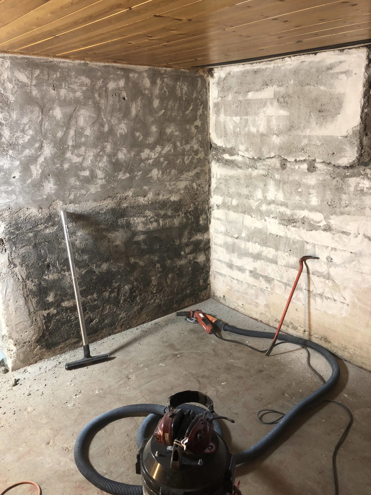

Mycket att riva var det.
Och i den här delen av huset som är tillbyggt i slutet på 40-talet är det riktigt dålig betongkvalitet.
Utsikt över ett golv under rivning, med trasiga träbitar och dålig betong synlig i ett hål.
Fönsterdel i en vägg med synlig dålig betongkvalitet och isolering som ska rivas i en renovering från 40-talet.
Renoveringsprojekt med rivet material och träväggar i rum från 40-talets tillbyggnad med synligt slitage.
Rivet rum med skadad betongvägg, träspill, grus och ett spett på golvet nära ett litet fönster.
En hörna av ett gammalt rum med exponerad dålig betong och rivningsavfall på golvet bredvid en trappa och verktyg.

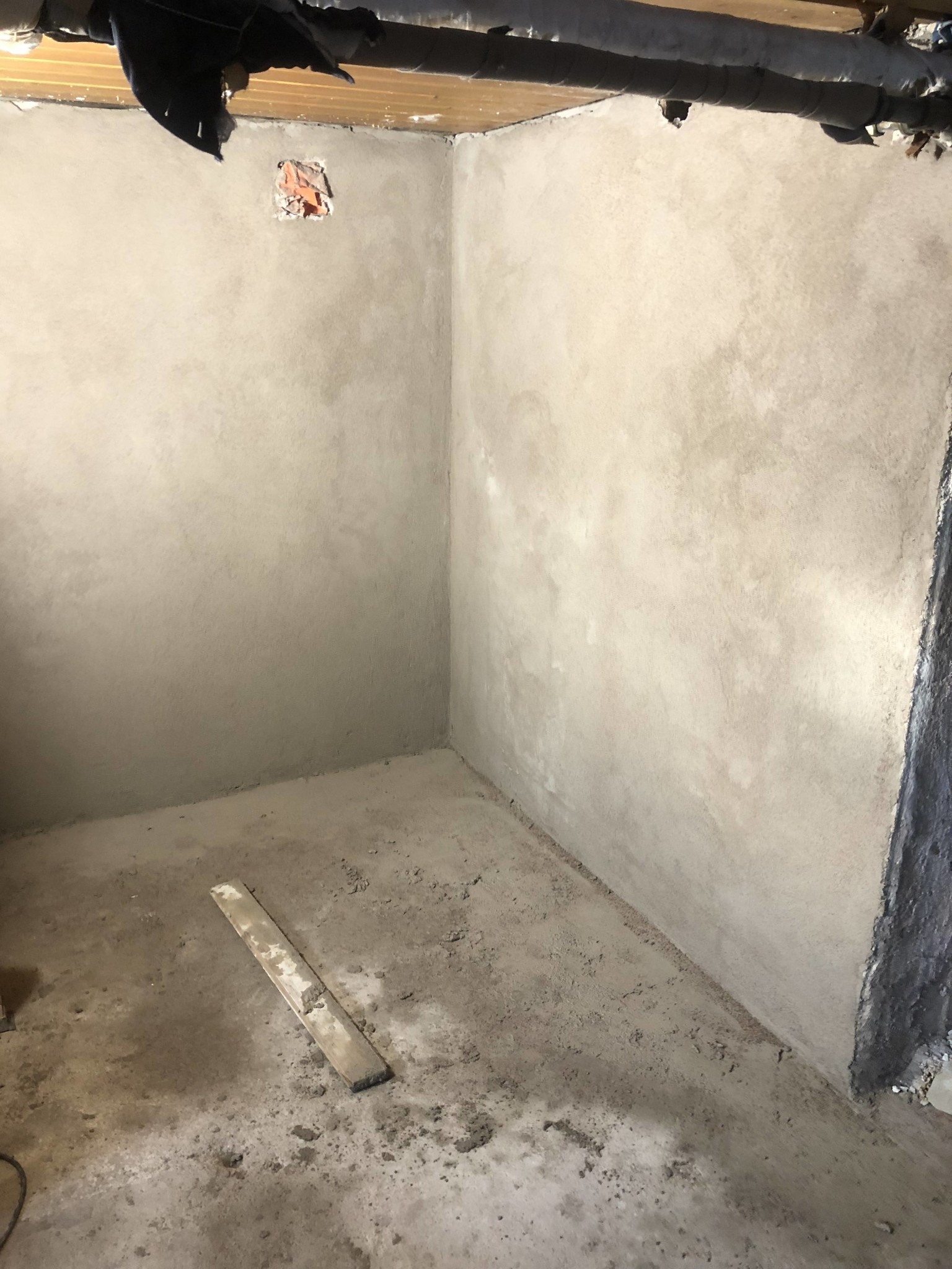

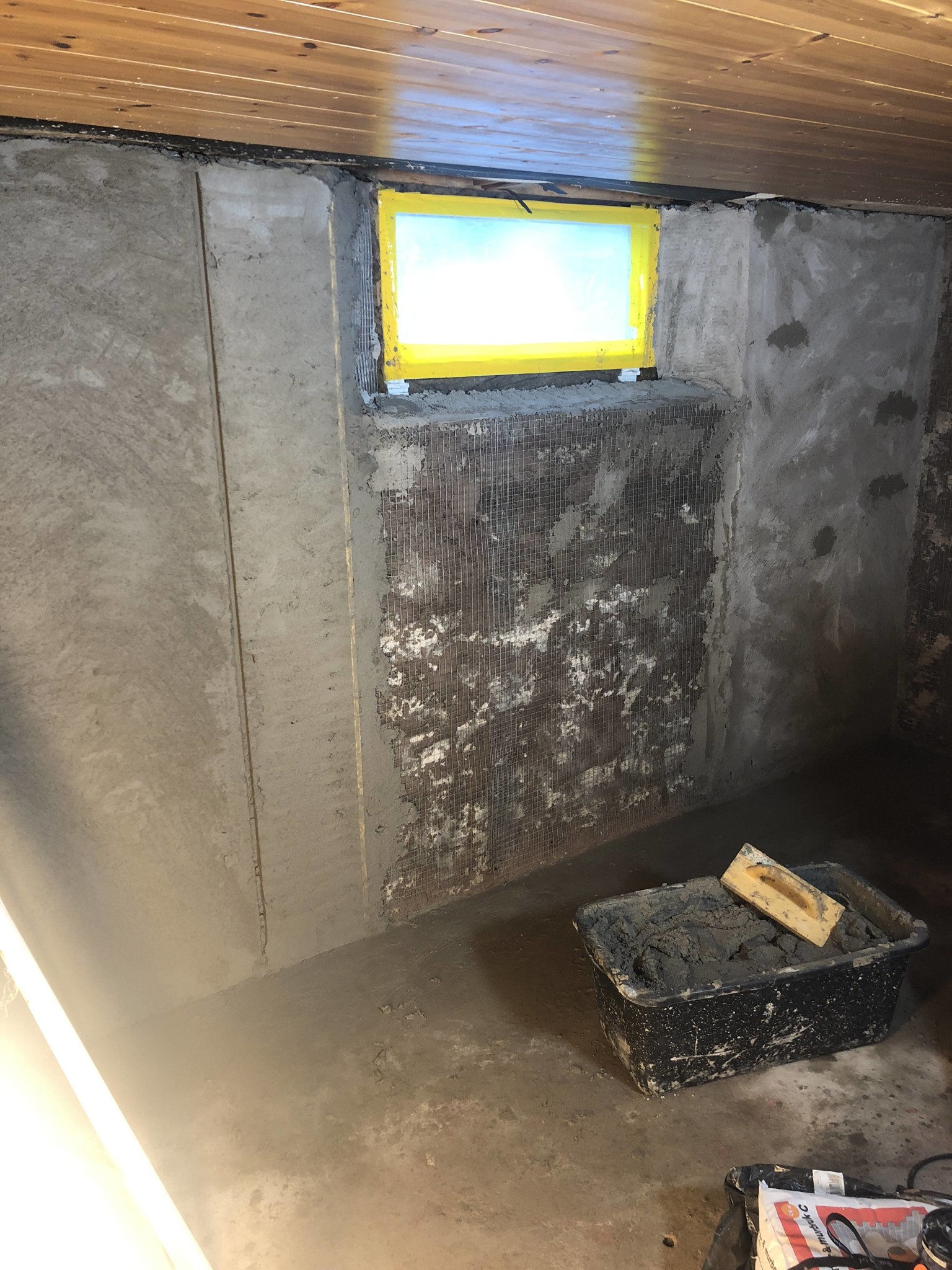

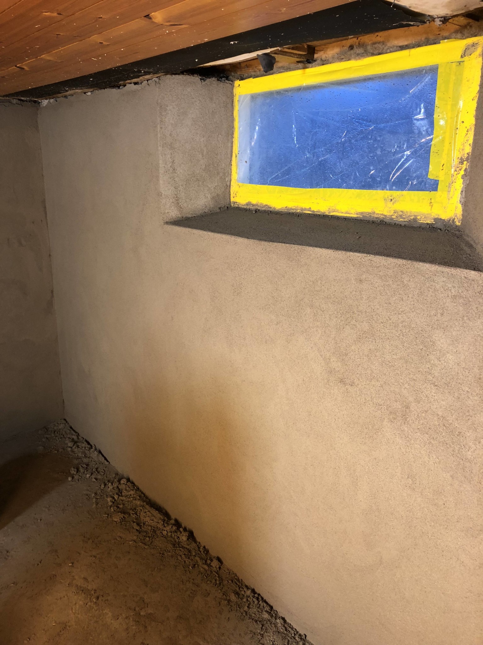

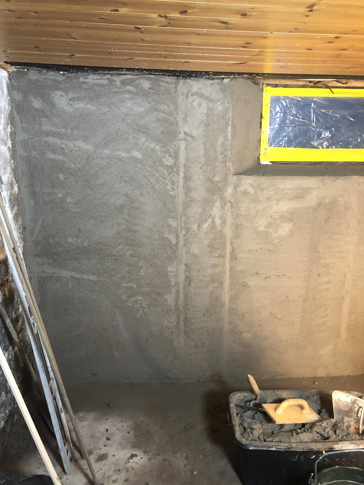

Leka murare. Det gick bättre att kasta på bruket nu än när jag gjorde tvättstugan.
Vägg med nylagd murbruk runt ett gult fönster, murarbalja och träslev i förgrunden.
Nyputsad vägg i ett byggprojekt med murbruk och verktyg synliga.
Nyputsad vägg och fönsteröppning med gult tejpade kanter och skyddsplast.
Nyligen putsade väggar i ett hörn av ett rum med en murarslev på betonggolvet.
fia_mstd och 3 till

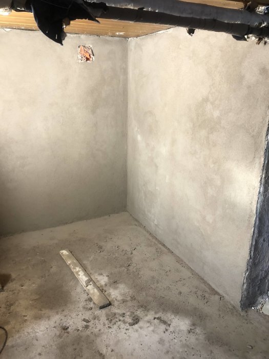

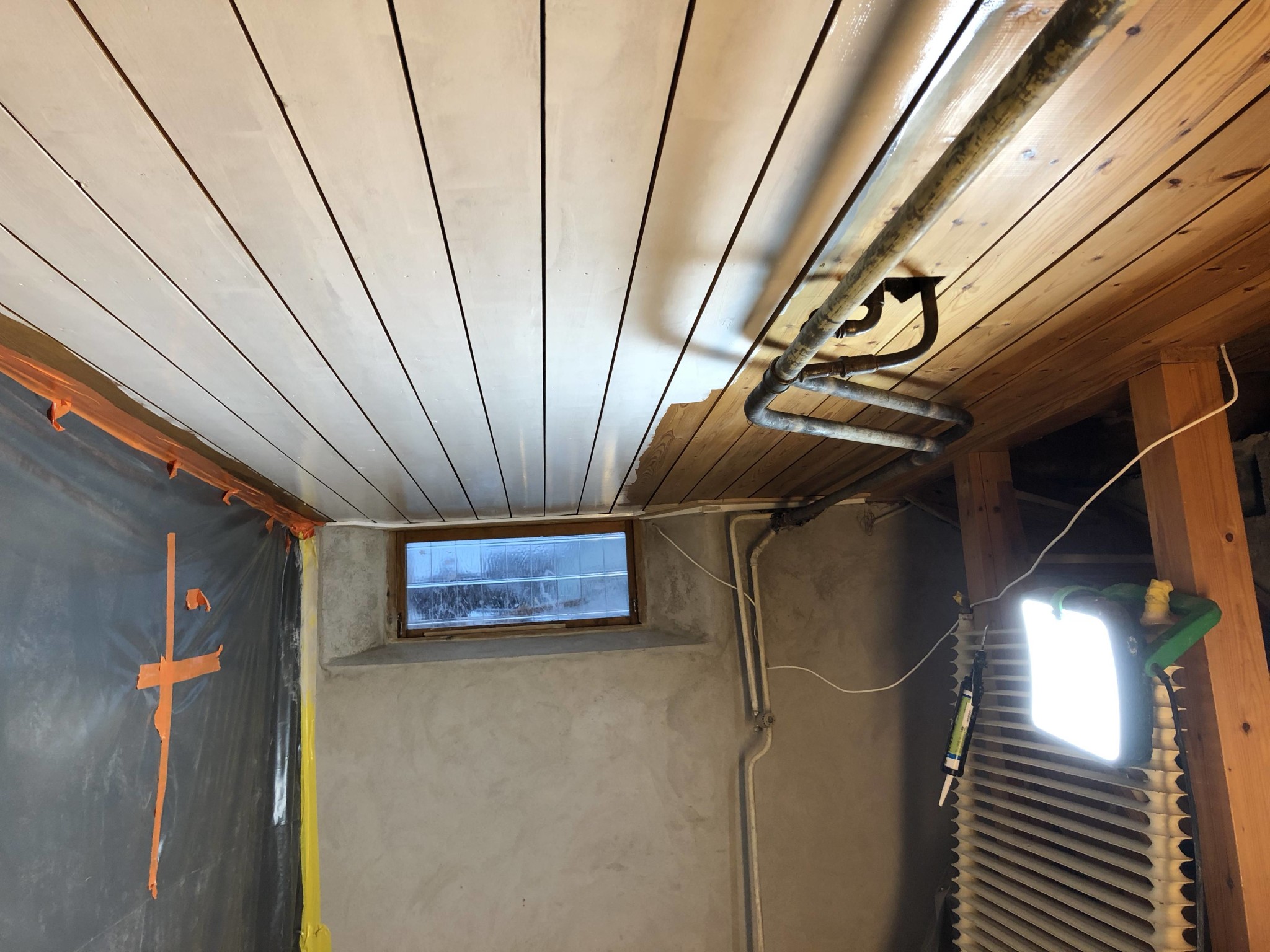

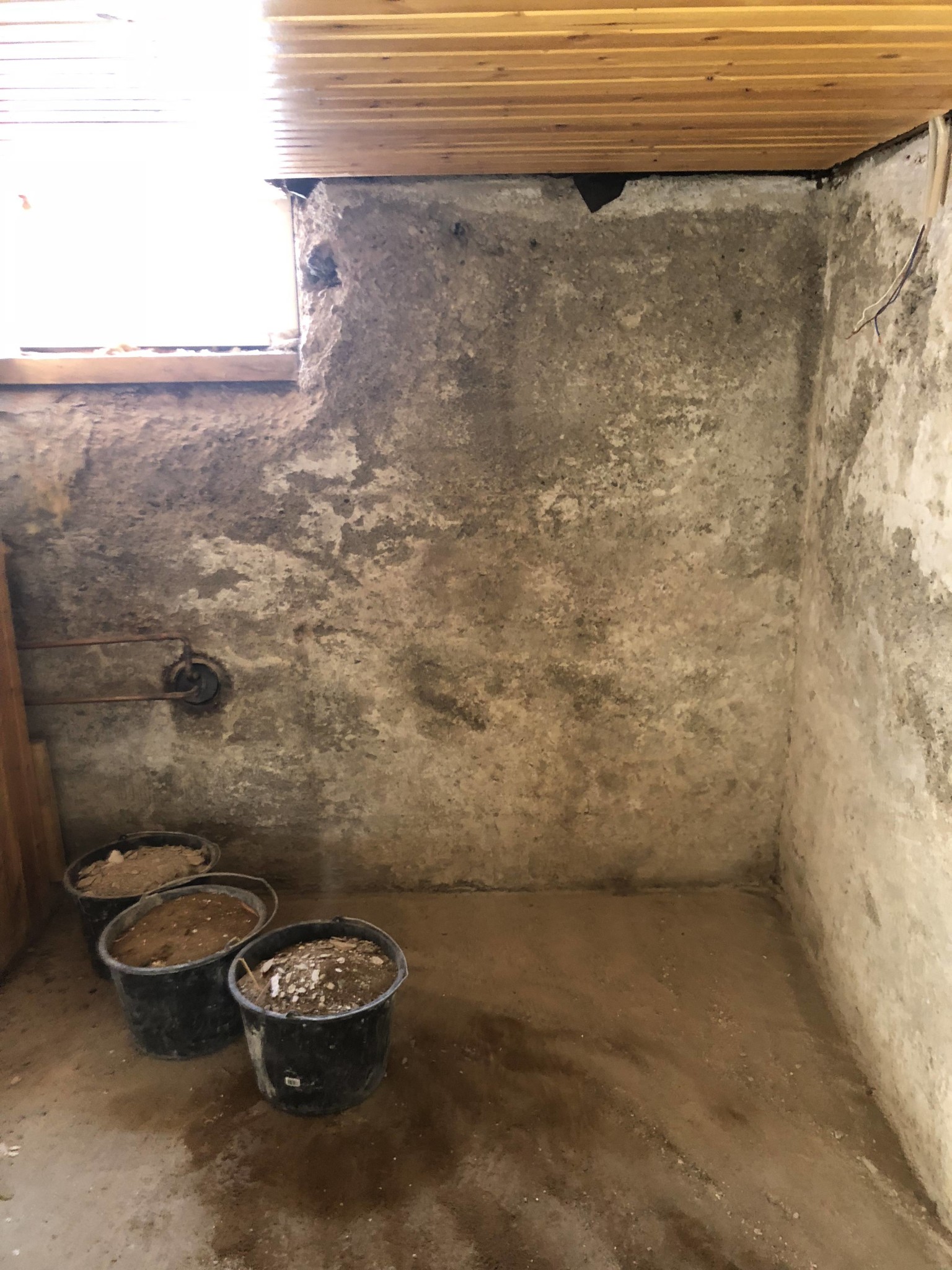

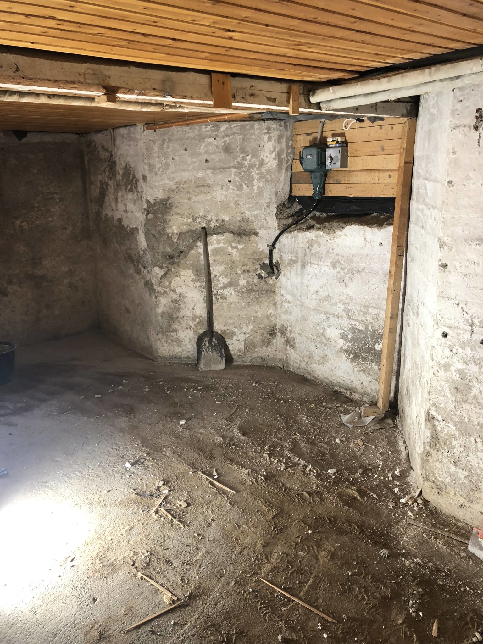

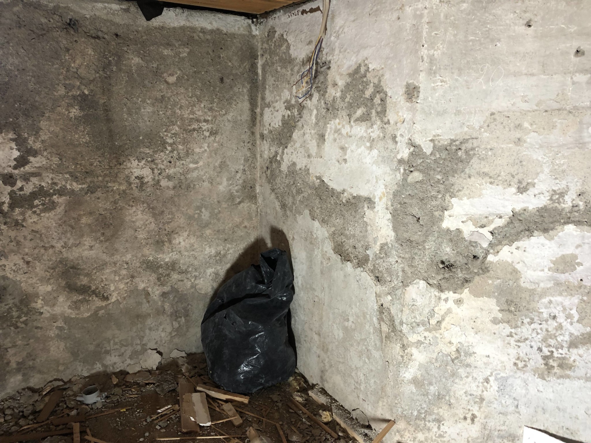

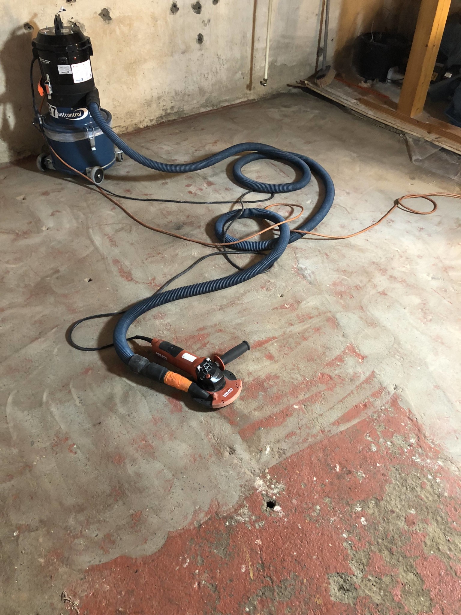

Det blev ett till rum när vi ändå var i farten med dammandet. Vi ska använda det som förråd så inga direkta utseendekrav.
Nybyggt rum med träpanelväggar och brun matta, rör i tak och golv som ska impregneras.
Renoveringsrum med träväggar och betonggolv i processen att omvandlas till förråd, med byggmaterial och verktyg synliga.
Nybyggt rått förrådsrum med trästomme och isolering bakom plastfolie.
Nybyggt förråd under renovering med isolering, plast och oskyddade väggar.
Isoleringsmaterial med rörinstallation i ett ofärdigt rum som ska bli förråd.
Rum under renovering med rå betongvägg, rörinstallation och öppet fönster som släpper in ljus.
Rå betonghörn av ett rum med skräp och svarta plastpåsar, ojämn yta inför renovering.
Omförvandlat rum med oputsade betongväggar, brutet tak och synlig elinstallation, avsett för förråd.
Oinrett förrådsrum under renovering med slitet betonggolv, skräp och träpanel i taket.
Ofärdigt förrådsrum med ojämnt betonggolv, spade och rörledningar under träbjälkar.
Översikt av ett ofärdigt rum med träbjälklag, betonggolv, och synliga rör under renovering för användning som förråd.
Hörn av ett rått betongrum med tre hinkar på golvet och ett litet fönster upptill.
Ofärdigt förrådsrum med betongväggar, oslipat betonggolv och sparsam belysning.

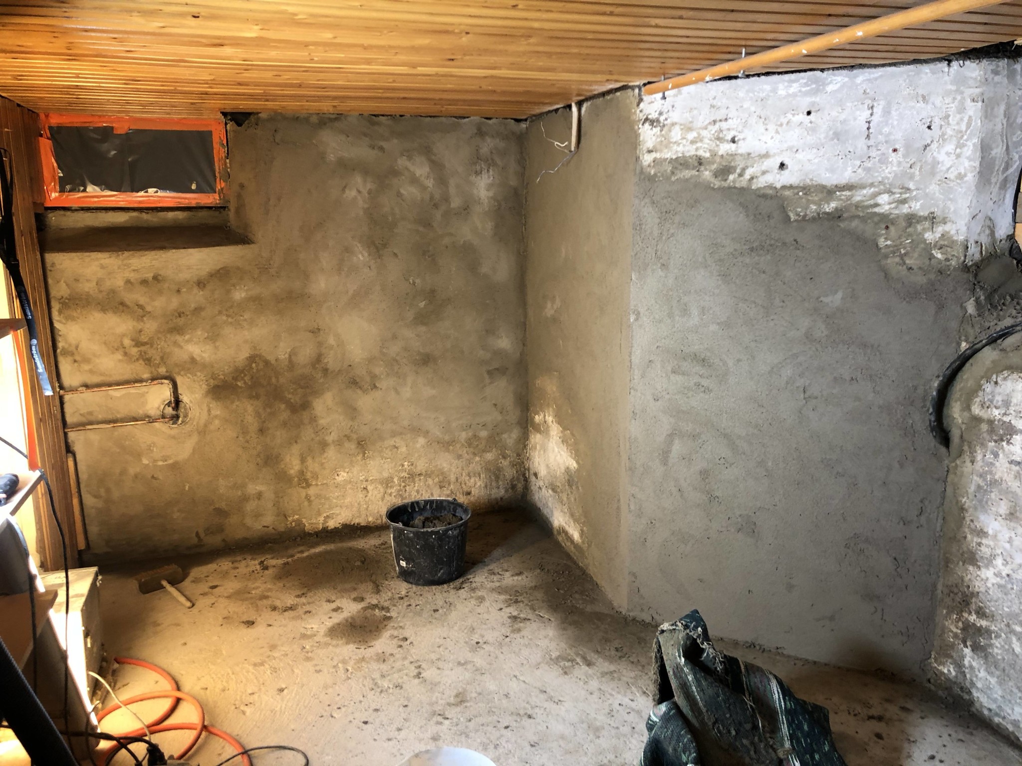

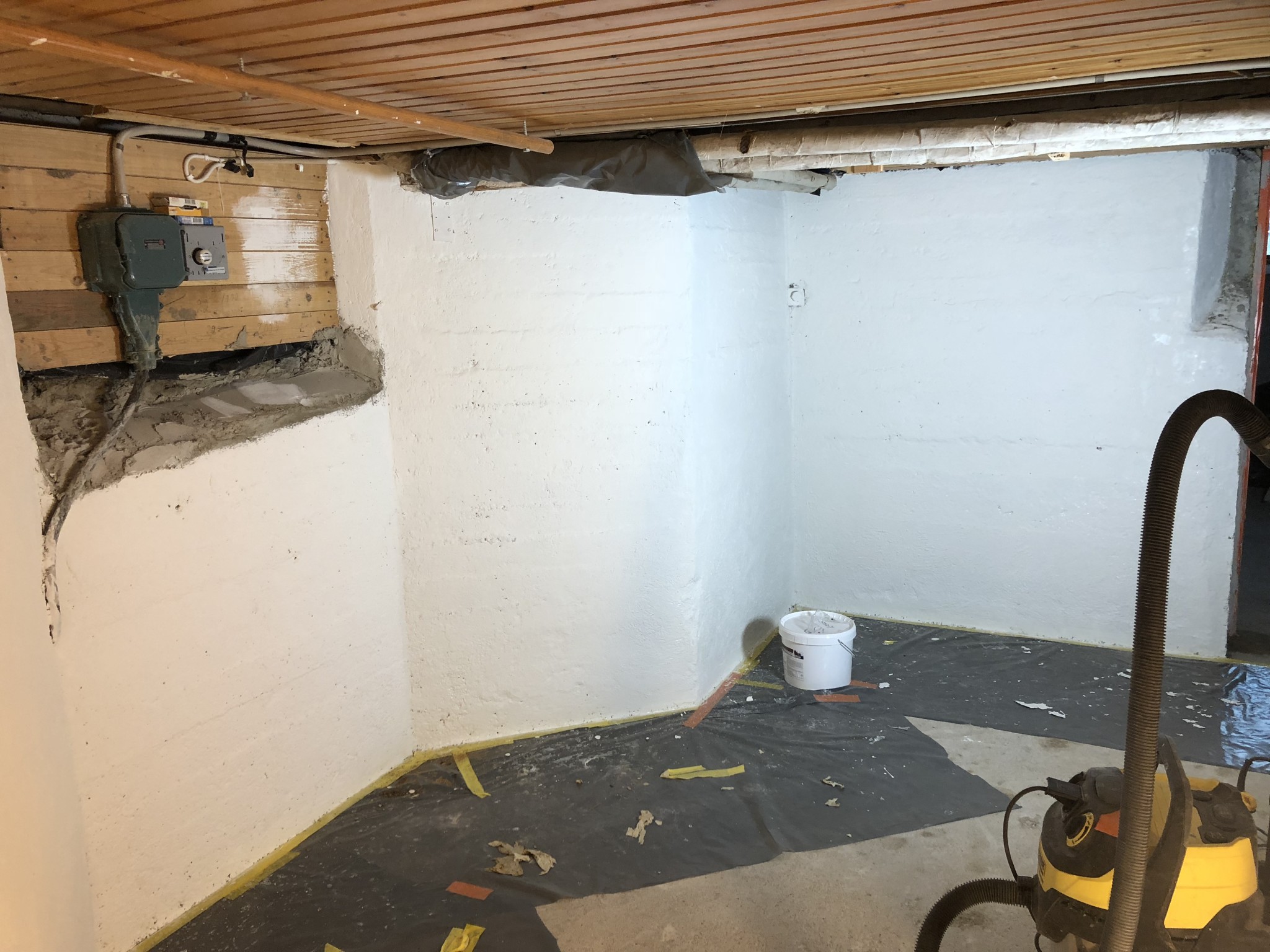

Lite putslagning och vattenglasimpregnering av betongolvet.
Ramnemark och 1 till
S

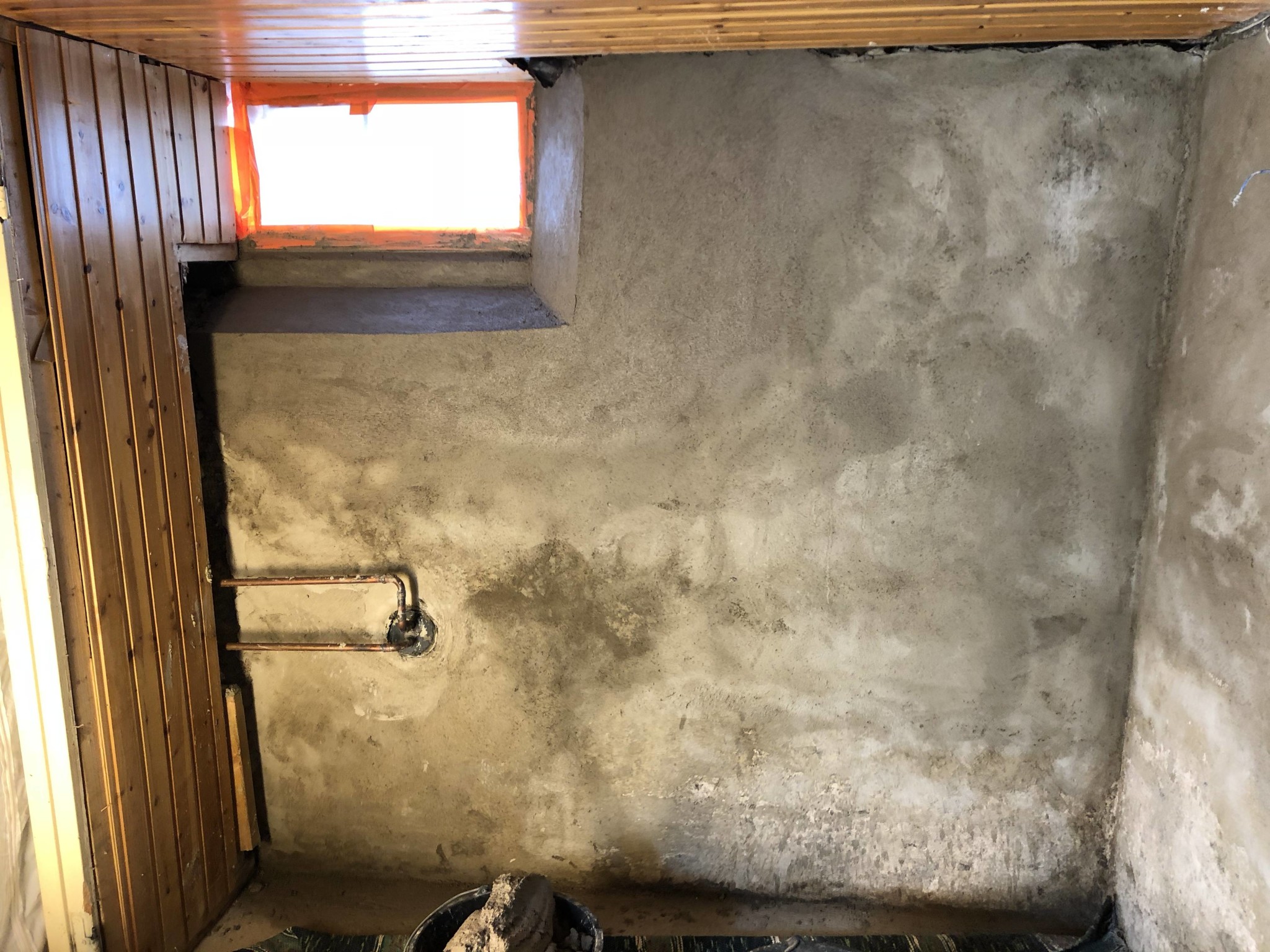

Och lite färg.

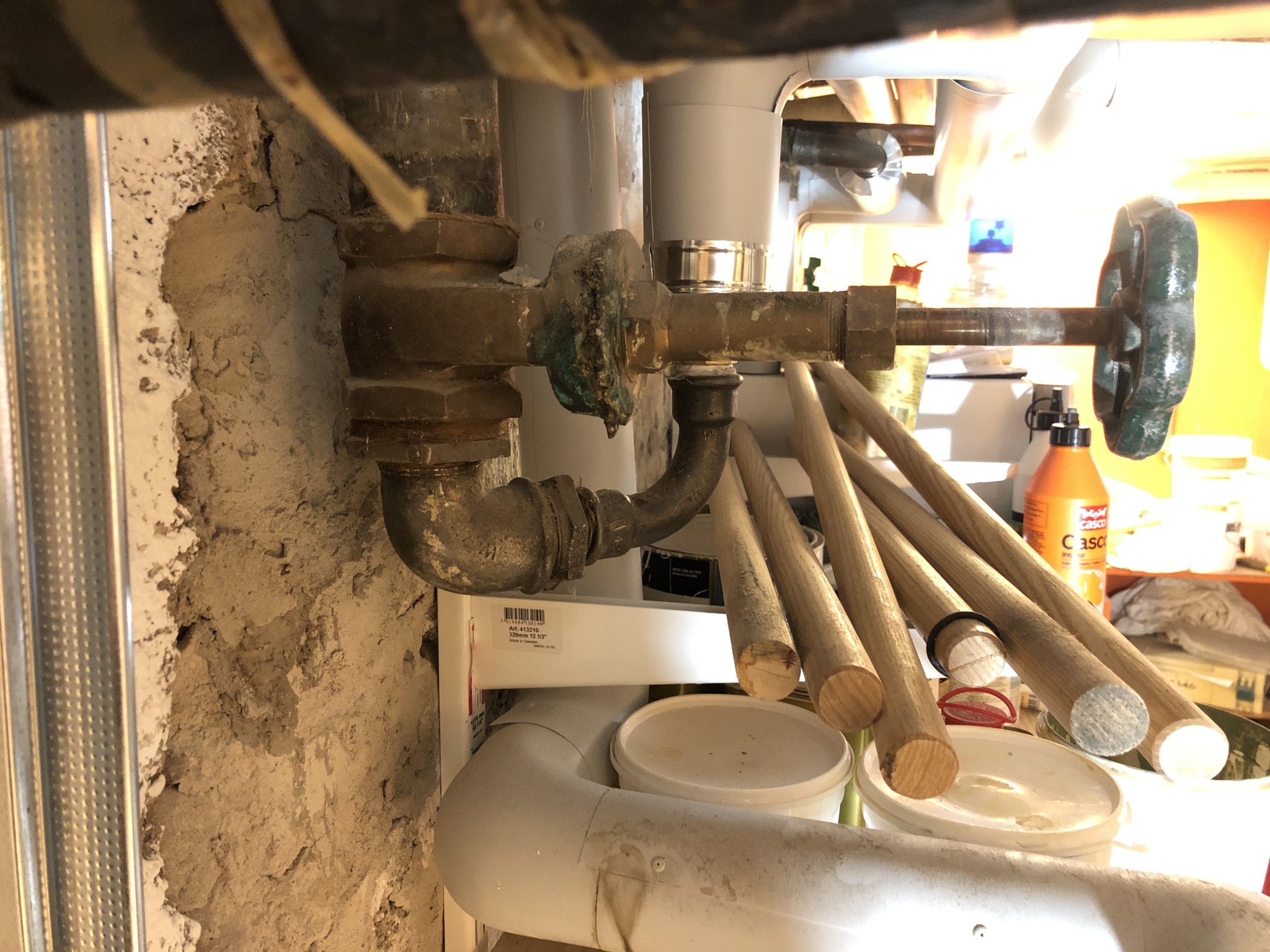

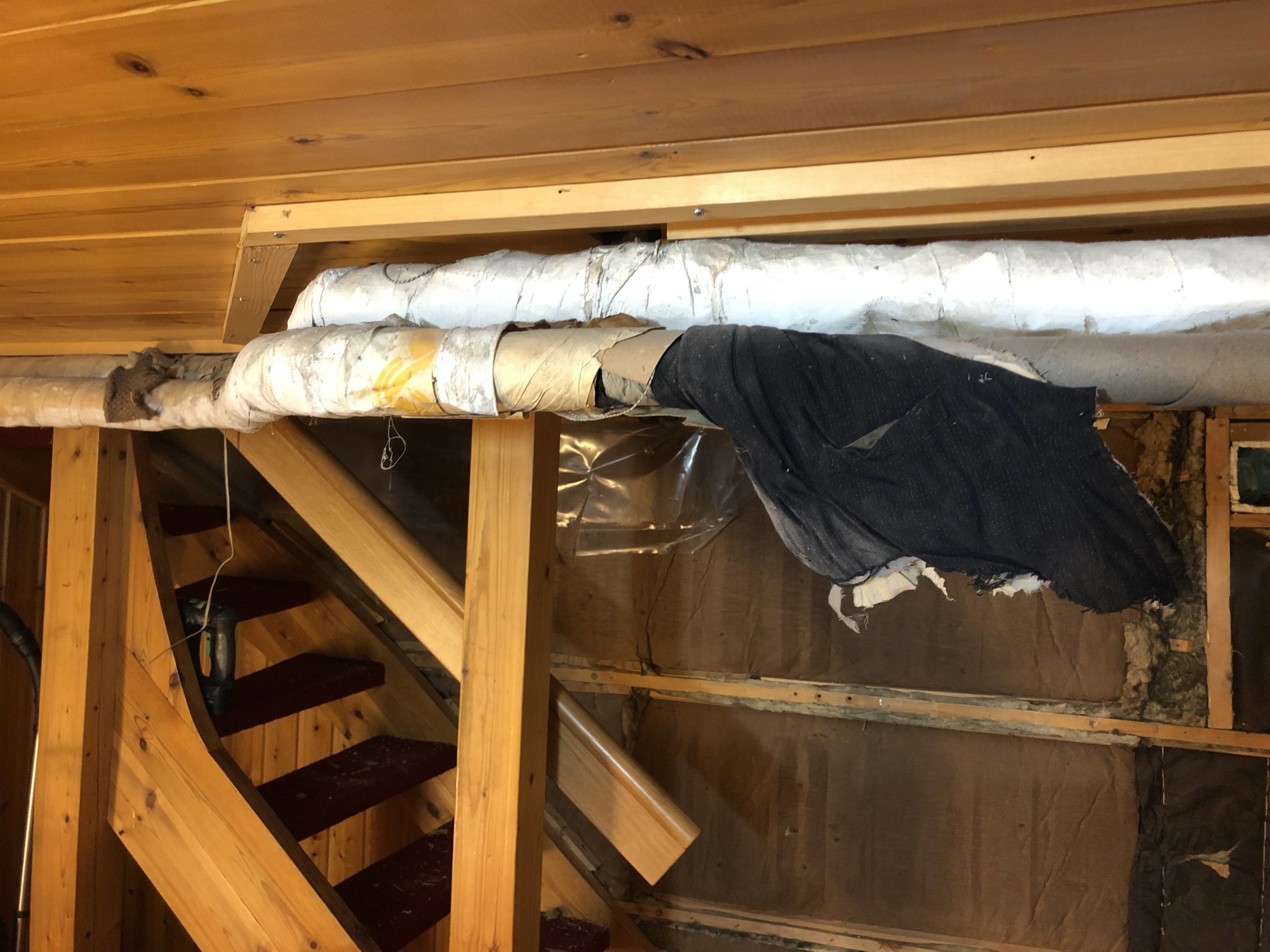

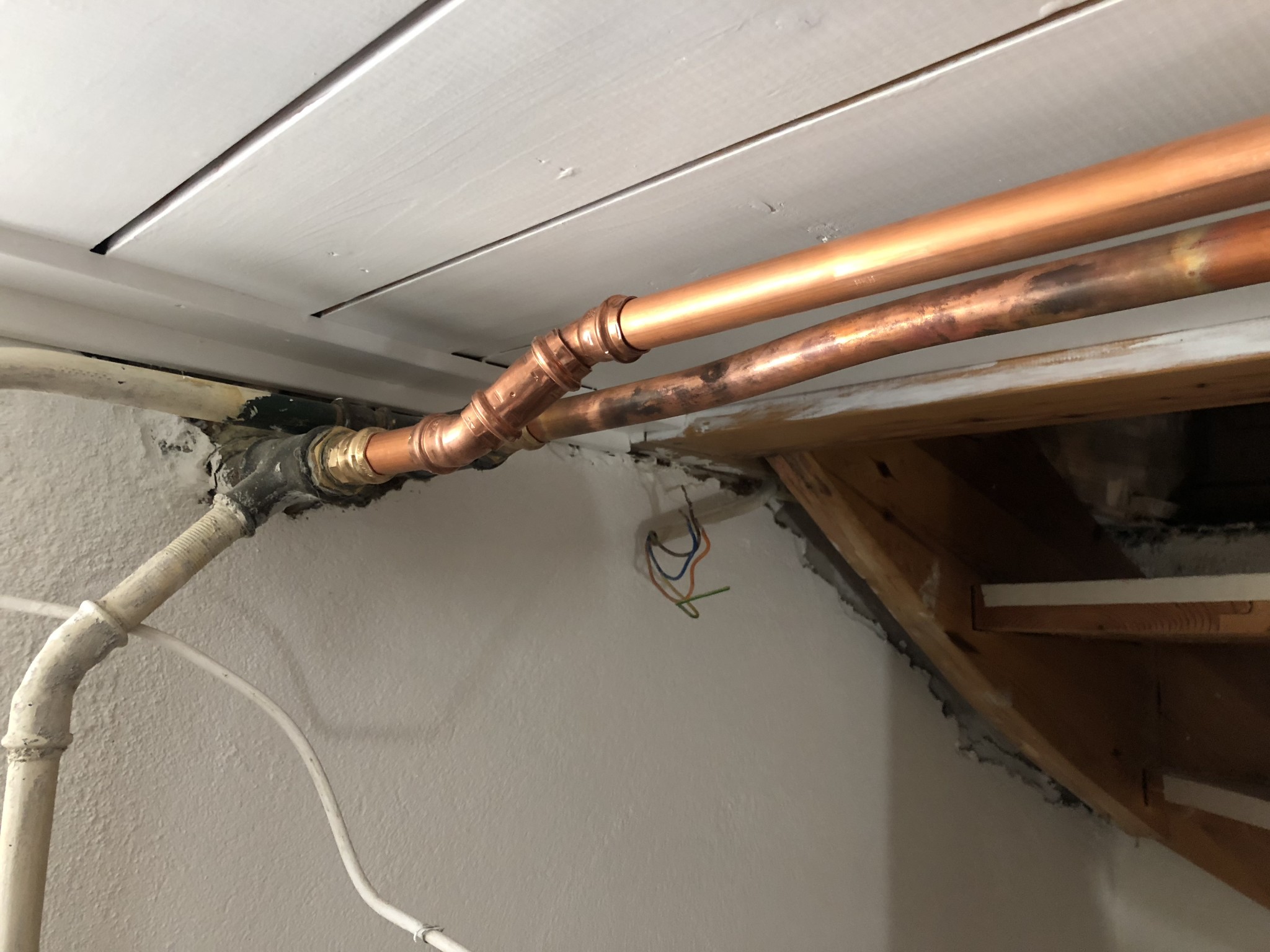

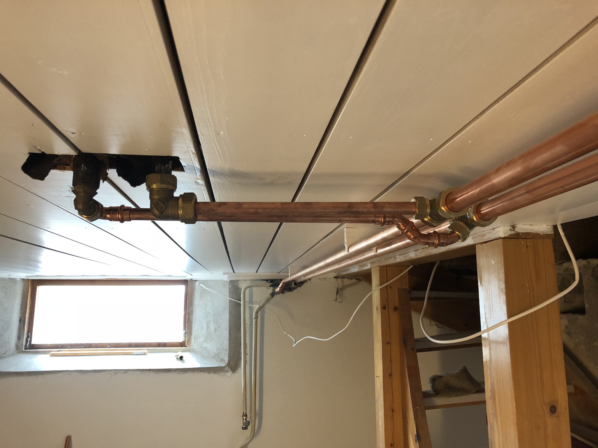

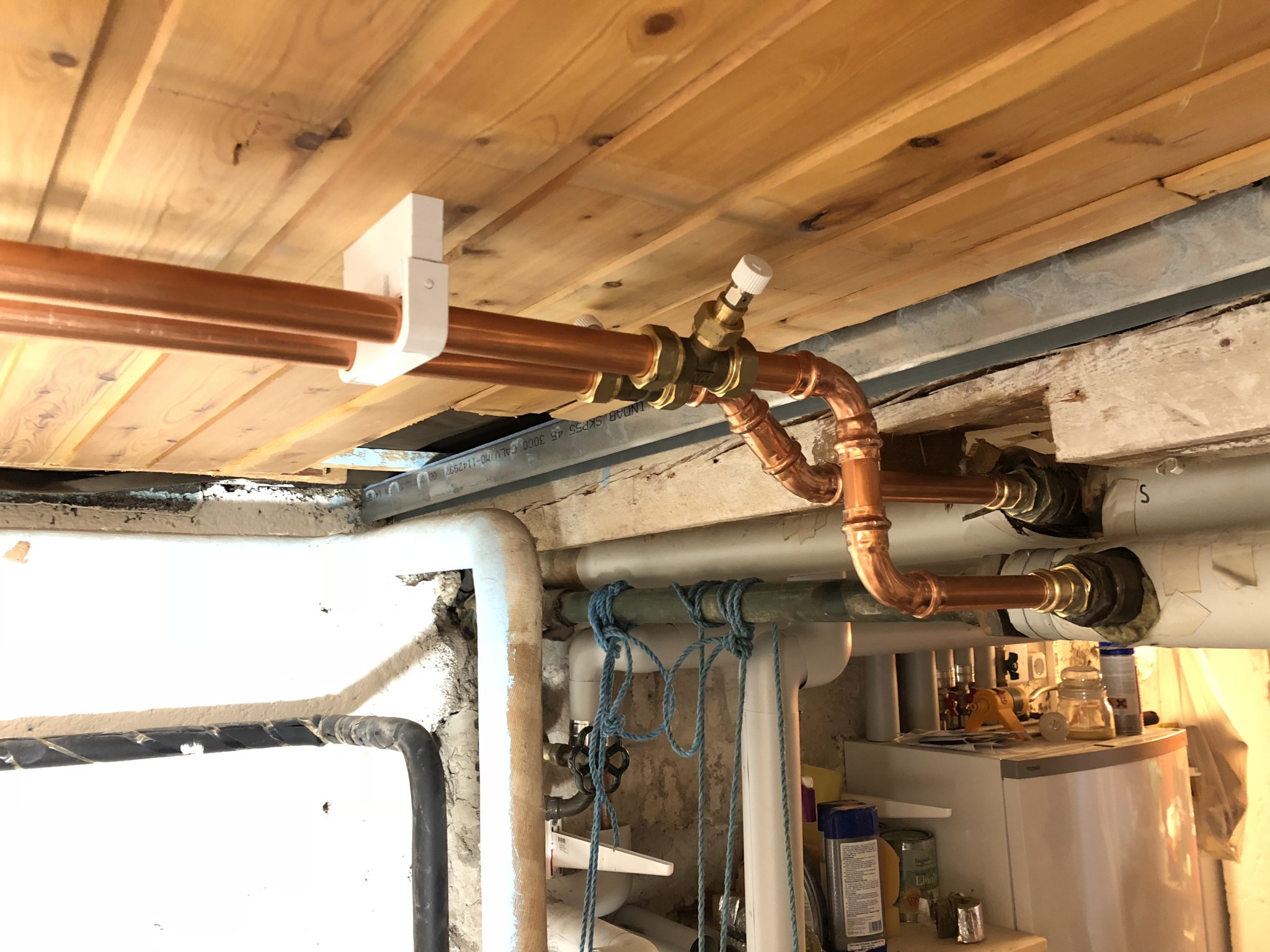

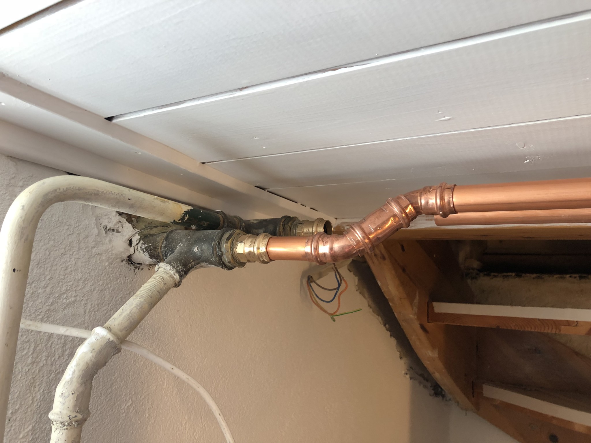

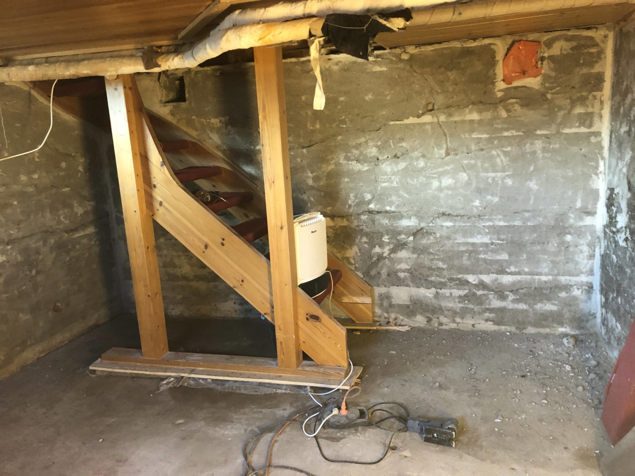

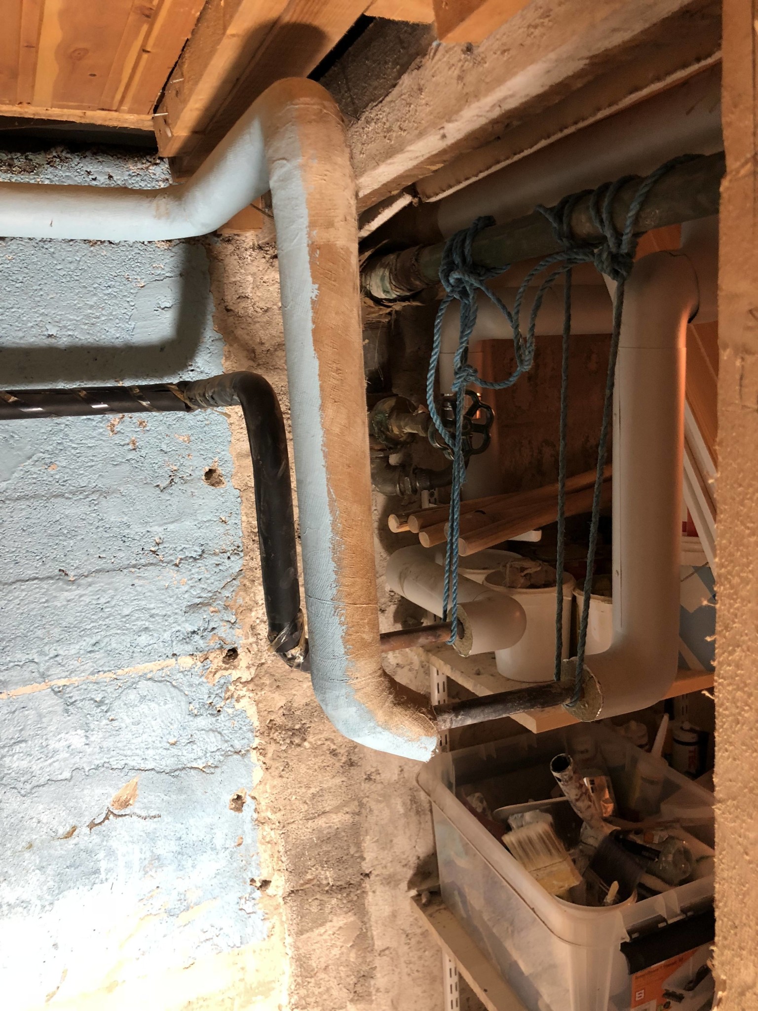

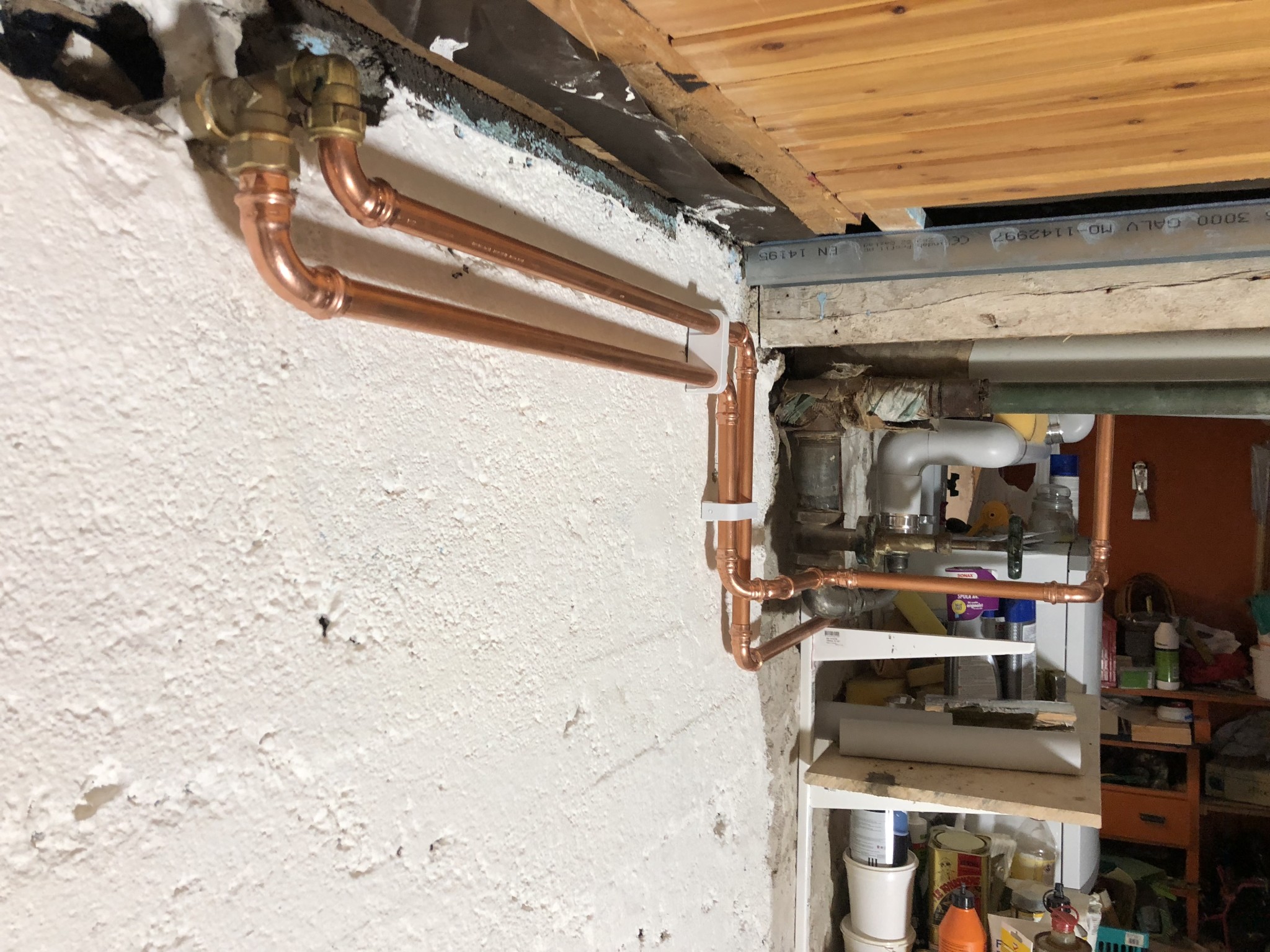

Bad rörmokaren att dra om lite värmerör för att slippa slå i huvudet direkt nedanför trappan.
Gammal rördragning och ventil som framkommit efter att tegelvägg rivits i ett renoveringsprojekt.
Nyomdragna kopparvärmerör och ventil under en trätrappa, med synliga äldre rör och avlägsnad tegelvägg i bakgrunden.
Omarrangerade värme- och vattenrör vid ett tak nära en trappa, med koppar- och vitmålade rör och en gammal ventil.
Omritade värmerör och ventil som löst läckage under trappa efter väggrivning.
Ett rum med omgjord rördragning och en radiator, kopparledningar syns längs väggen och taket.

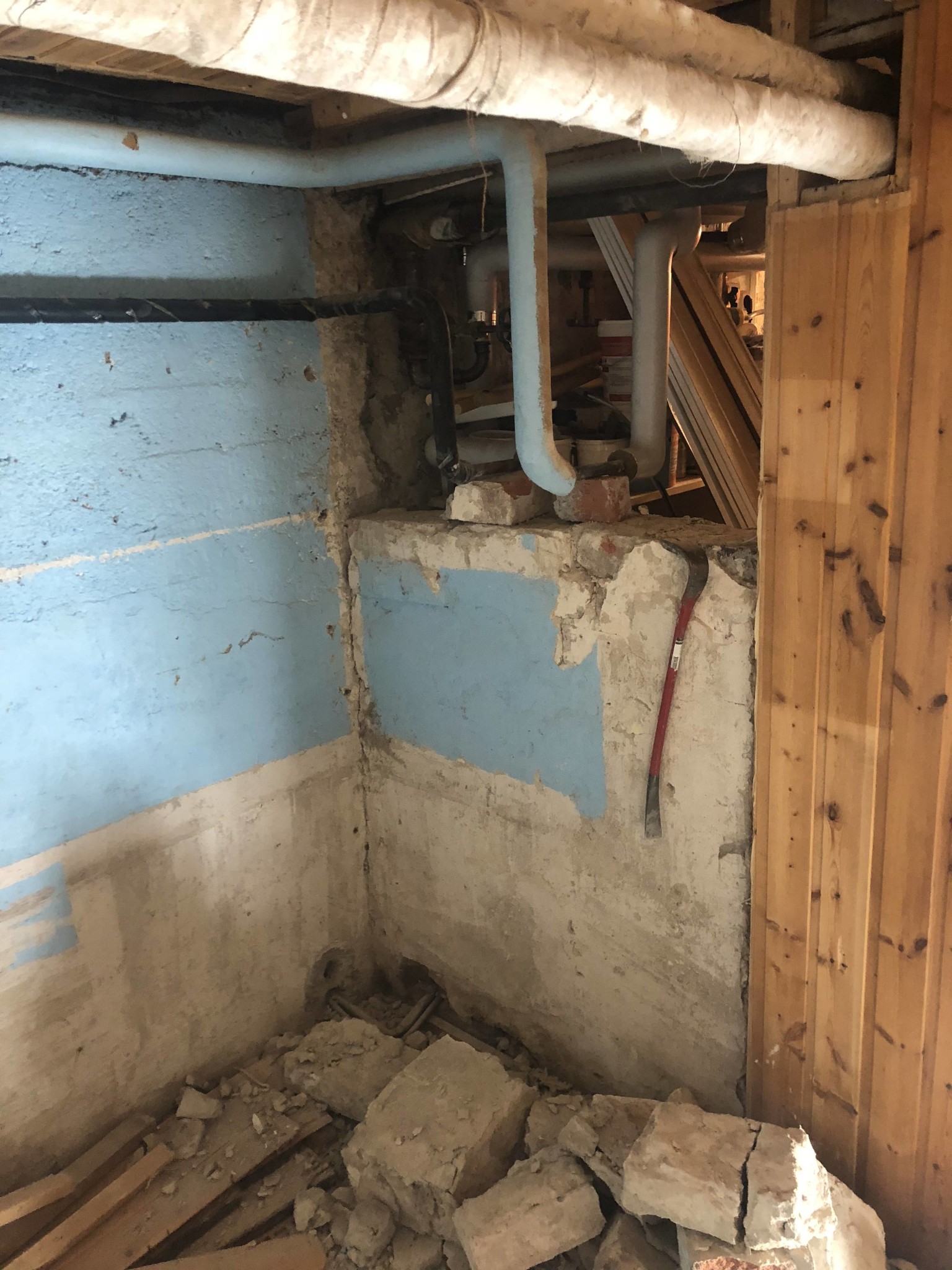

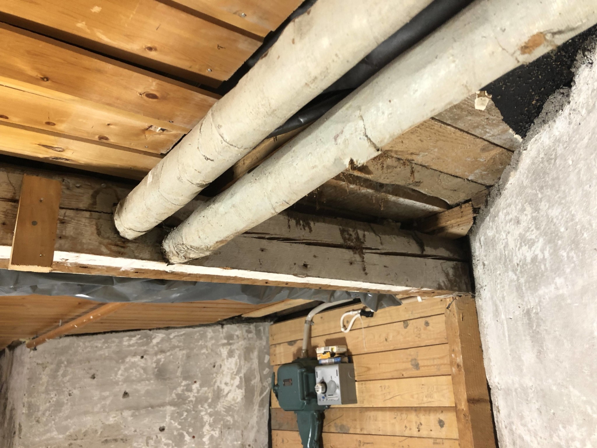

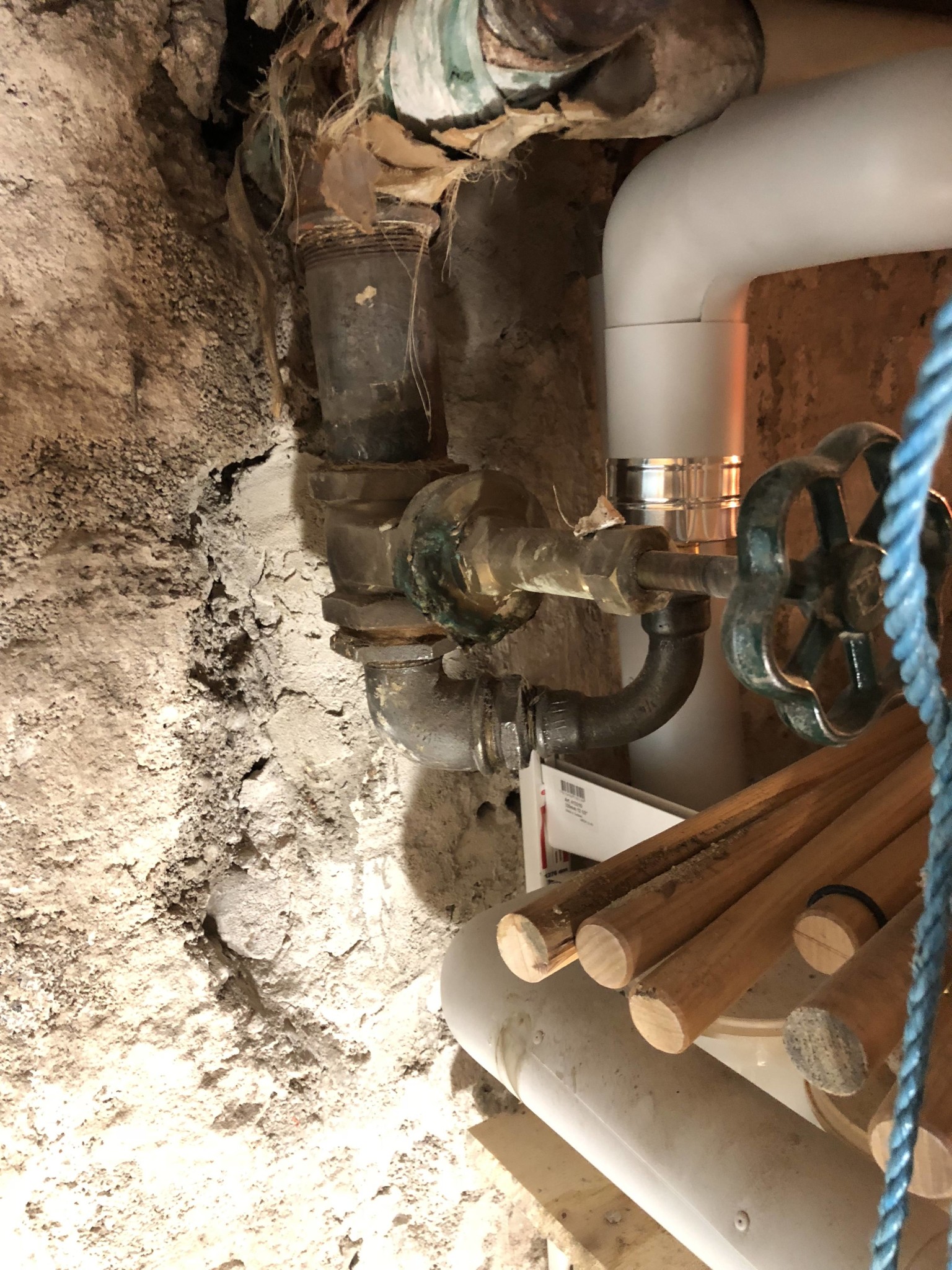

Rev en liten tegelvägg som jag antar hade avskilt pannan på den tiden det fanns en. Tegelväggen var lös så det var inte så svårt. Då kom denna gamla koppling och ventil fram som läckte. Har fått fylla värmesystemet ibland så det var nog orsaken till det. Jag trodde att man behövde byta ut delarna men rörmokaren tätade om så blev det tätt. Innan fjärrvärmeväxlarbytet och rivning av väggen gick det knappt att se den här rördragningen.
Gammal rostig rörkoppling och ventil upptäckt bakom rivet tegelvägg, vid omdragna värme- och vattenrör.
Han fick också dra om kall- och varmvattenrören som gick genom tegelväggen.
Öppet utrymme under trappan med synliga isolerade värmerör, gamla rörkopplingar och verktyg.
  • Gammal rostig rörkoppling och ventil som läckt, upptäckt efter tegelväggsrivning.
  • Kopparvärmerör och ventiler omkoppade och tätade i källarutrymme efter rivning av tegelvägg.

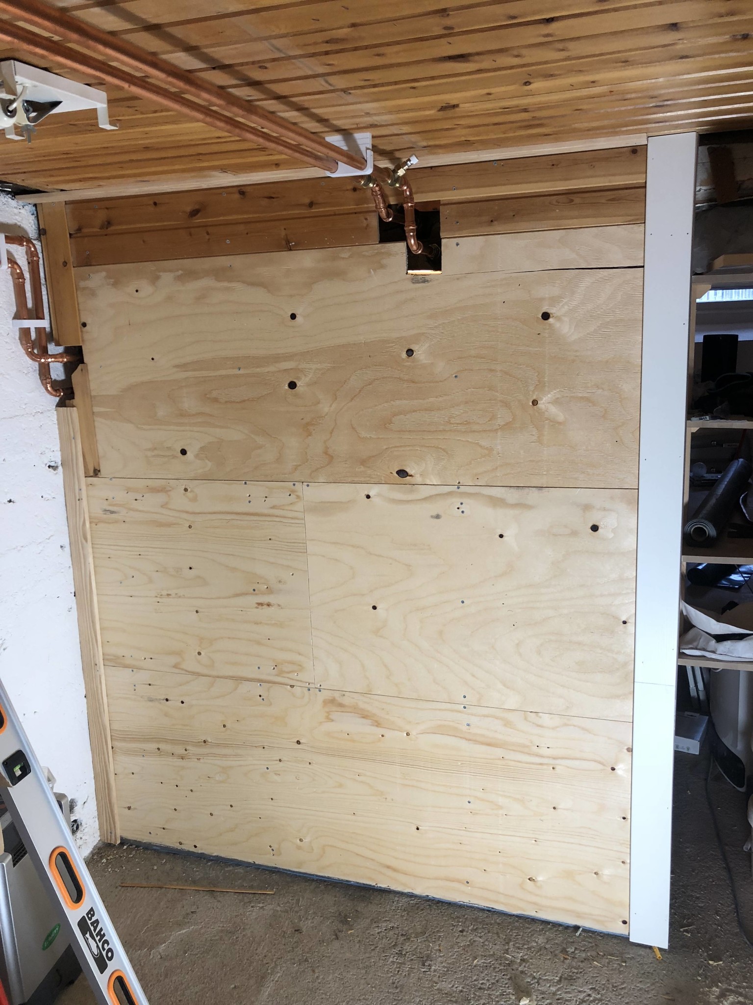

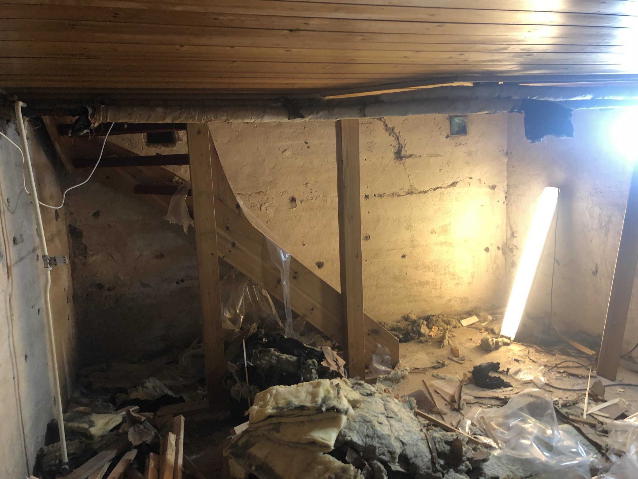

S

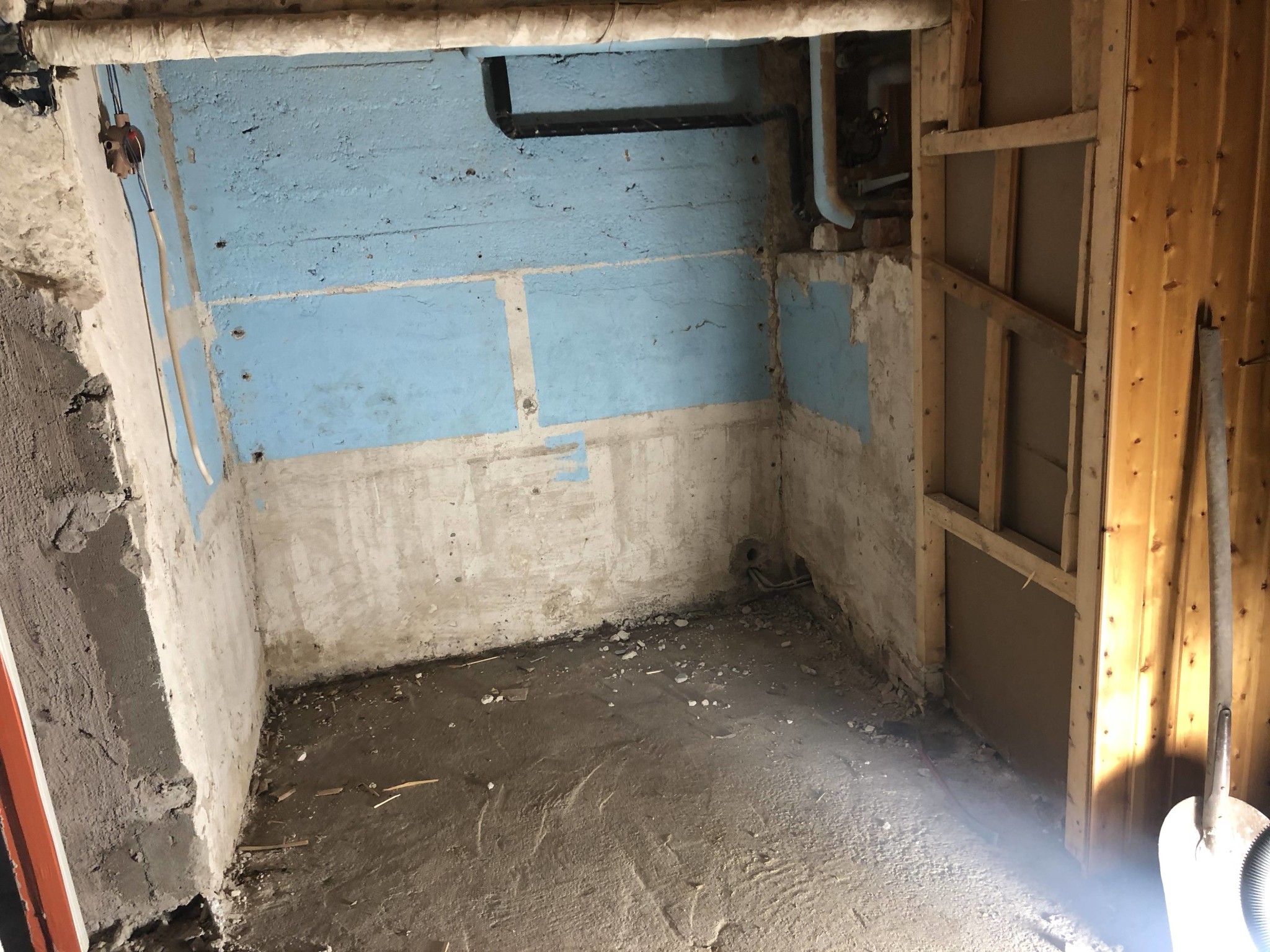

Här är väggen som revs.
Renoverad hörnsektion med en ny vitmålad vägg som ansluter till befintliga träpanelväggar, böjt golv till dörröppning.
En riven vägg med synliga blåa vattenrör, avlagda plåtreglar och träavfall på betonggolv.
Hörn av ett rum under renovering med blottlagda plåtreglar, byggplywood och exponerade rör.
En delvis riven vägg med synliga rörledningar, isolering, och byggrubble på golvet i ett renoveringsprojekt.

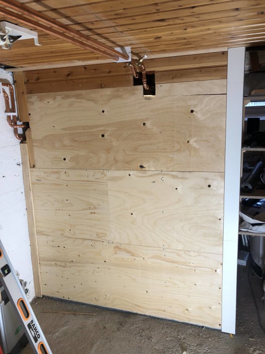

Blev plåtreglar och byggplywood som sedan målades vit.
Vitmålad byggplywoodvägg med synliga plåtreglar monterad på en stomme, omgivet av kopparledningar.

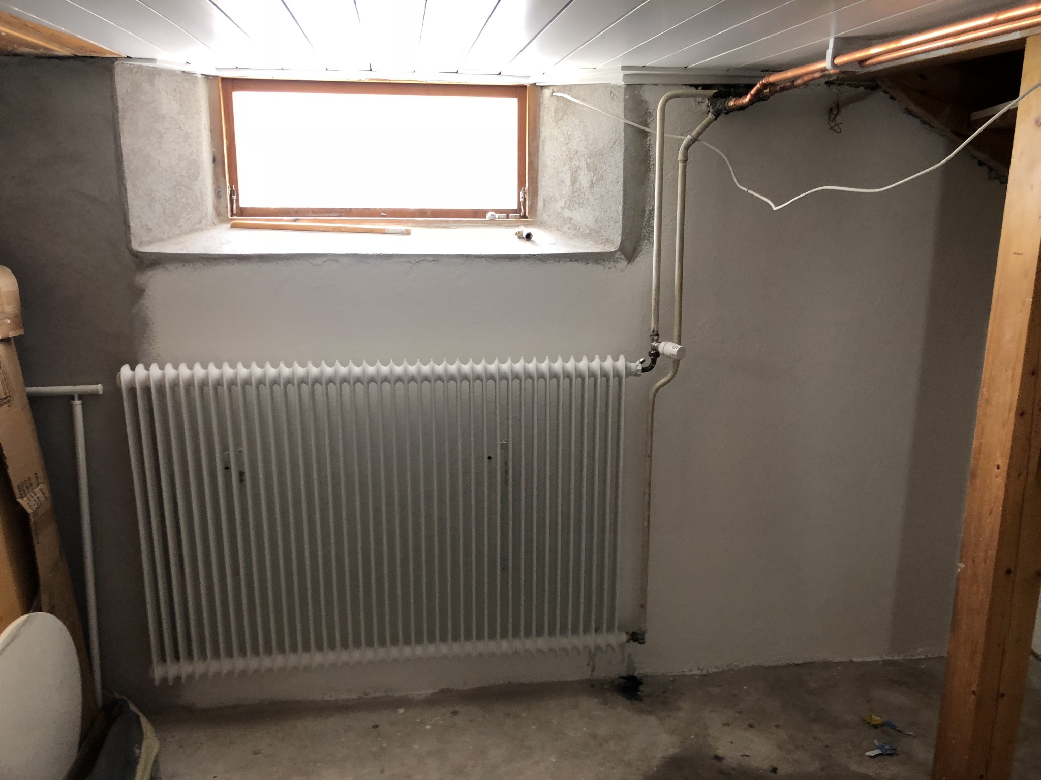

I andra rummet så blev det en specialbockning för att få ihop gamla och nya rören.
Renoverad vägg med plåtreglar, byggplywood och nymålade rör som böjts för att ansluta gamla och nya rörledningar.
