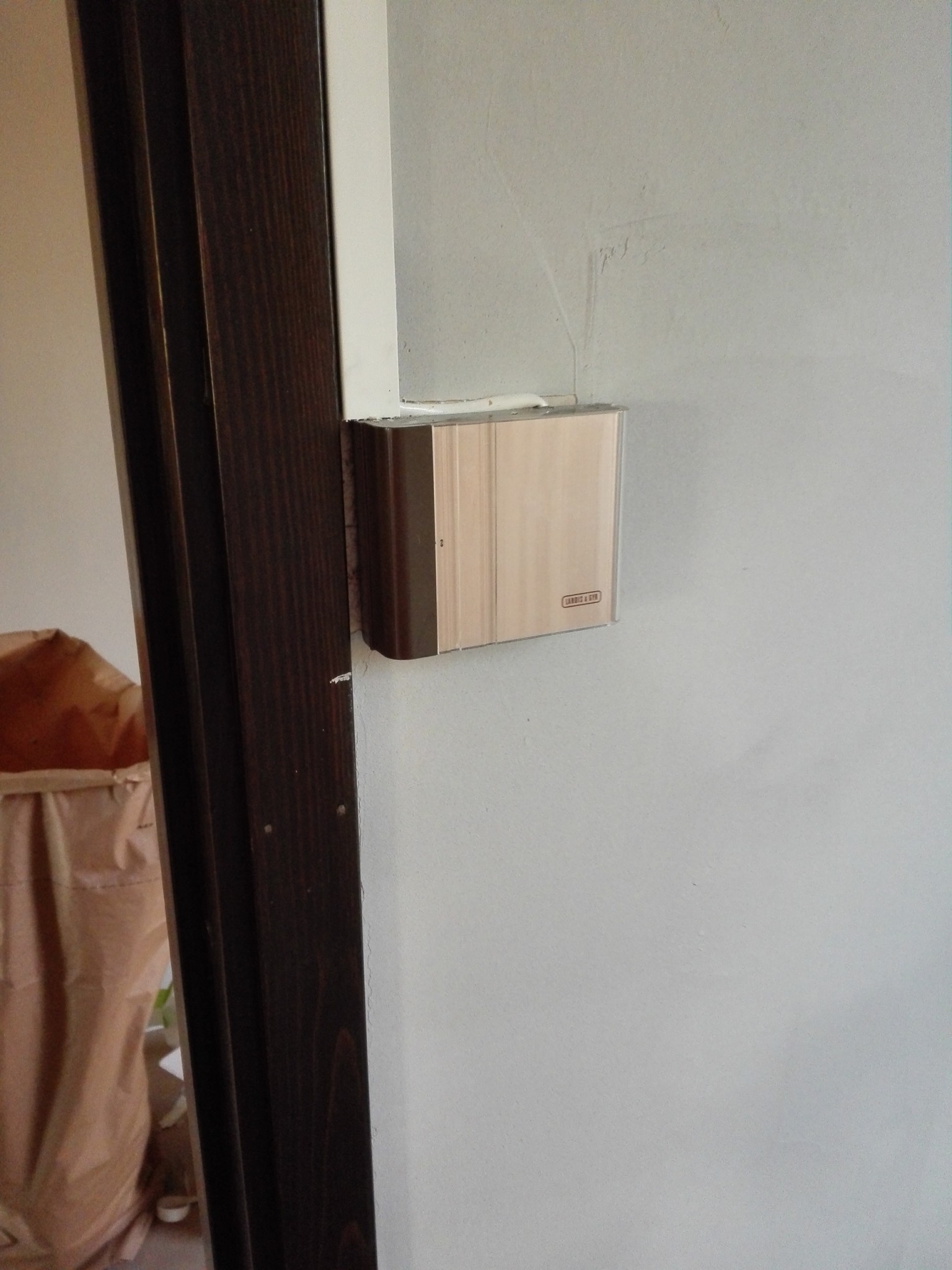

Denna lägenhet renoveras från 1980 där denna apparat sitter på väggen.gå man in på hemsidan ser man att deras prylar mäter energi mm. Fundera på riva ner den. Är den strömförande tror ni? Känns som den har suttit sen bygget byggdes.
Det ser ju ut som att dosan är tom på elektronik? Att den bara har inkommande el. Vad menar du med strömförande? Dosan är väl förhoppningsvis inte det, det hade du nog märkt, men om det är spänning i tåtarna kan du ju mäta alternativt bara kolla med en billig spänningsdetektor. Kolla på ditt lokala varuhus, tex CO.
Ja tänkte på plintarna. Om dom Är 230 v strömförda var tanken. Kabeln sitter längst taket i kabelränna sedan gå den in i väggen. Jävla märkligt vad den gör. Hur ställer man in en multimeter för mätta detta?

Min gissning är att det är en termostat, kopplad till någon nuvarande eller tidigare panna.

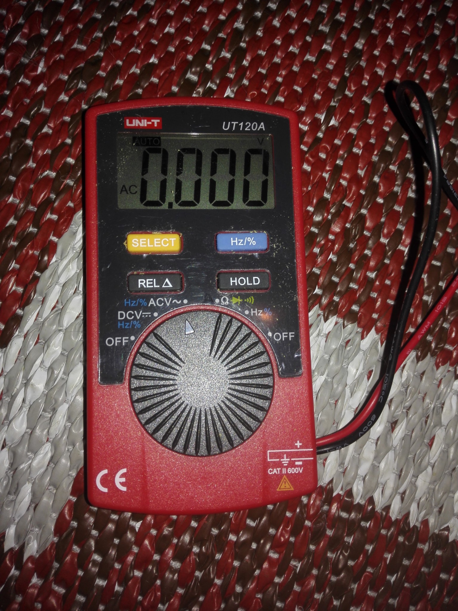

Om du vill kolla om det är 230V mellan ledarna (troligen inte) så ställer du in multimetern på ACV eller linknande och håller en prob mot vardera skruv. Var försiktig med var du tar på... Mät med multimeter, en spänningsdetektor är inte tillförlitlig....
Toppen såhär alltså. Sen stiftet på varje pol
Japp och vrider du sen knappen till DCV så kan du kolla om det finns likspänning också.

Min gissning är att du hittar en liten likspänning om det är kopplat till något i andra änden.
Visade knappt nått 0,003. Så jag klipper nog kabeln :)
På acv

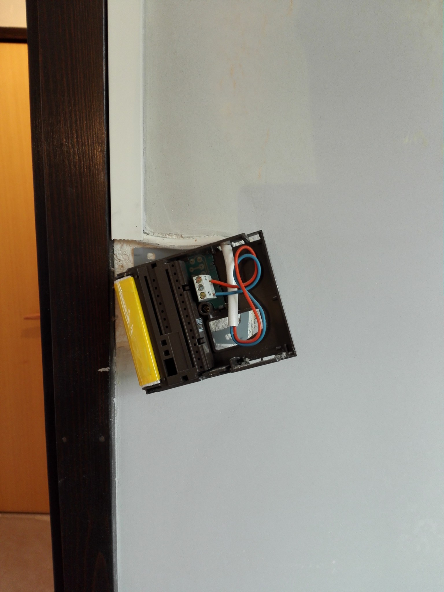

Det där är en givare för inomhustemperatur och den kan mycket väl vara i drift.

Det är inte alls någon gåta. Det är synnerligen normalt att sätta den i ett rum som man vistas mycket i. Och dina gamla element kan mycket väl vara centralstyrda, leta efter en burk som det står Landis&Gyr på vid elcentralen.

Det är som fotografen skriver en rumstemperaturgivare, ofta med ett Ni 1000 element som givare dvs 1000 ohm vid 0 grader C. När du ändå har mätinstrumentet framme kan du lossa en tråd tillfälligt och kolla resistansen i den så ser du hur den funkar, du ska alltså ha mer än 1000 ohm vid normal rumstemp. Mät samtidigt DC över de öppna trådarna innan du återställer så vet du om den är aktiv.
Och ofta ingår de i ett reglersystem med shuntstyrning för blandning av värmevattnet till elementet. Har du vattenburen värme är det så den används även om du inte har en egen utrustning för lägenheten. Och som skrivits tidigare klipp inte bort den förrän du rett ut om den används.
